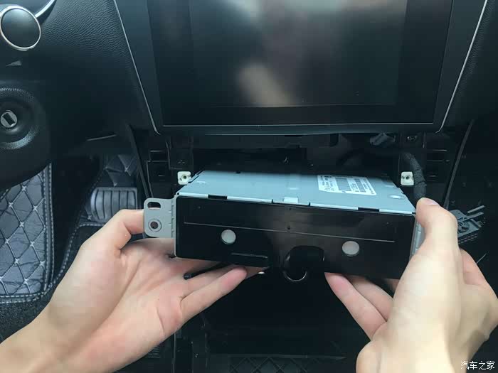

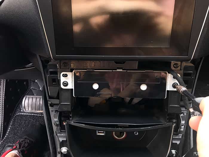

看到主机后 把左右两颗螺丝拆掉
主机出来了

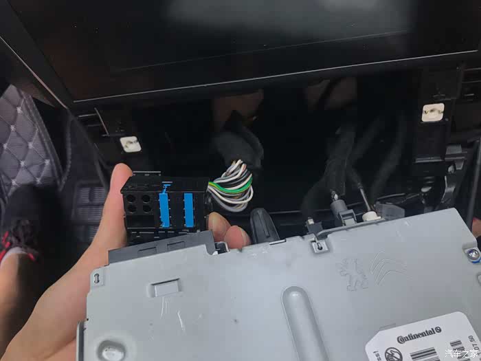

拔掉主机后面的所有插头

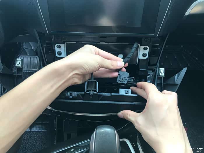

这个是carplay的产品线束以及模块

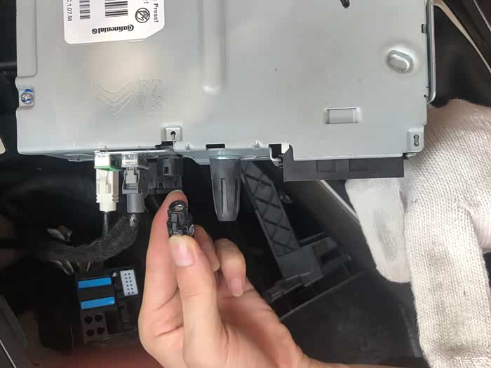

把电源线跟原车的转接
插回原车主机
这根是屏幕显示的转接
公头插头 插回原车主机

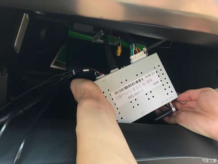

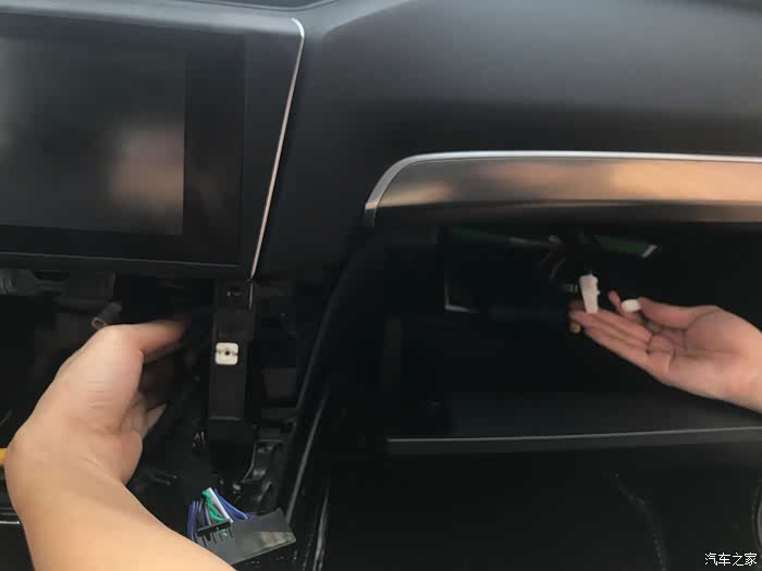

把线束按照此手势 穿线到副驾驶手套箱内

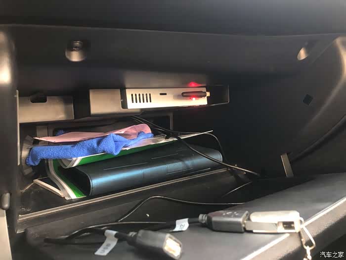

穿好后如图
把模块上的插头插好
安装后好后如图 这个位置有个支架 刚好放模块

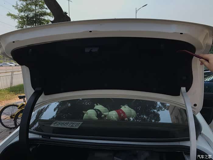

后视开始走线 这里有卡扣 一个一个翘出来
方法如图
拿掉膈音棉
摄像头卡在此处
