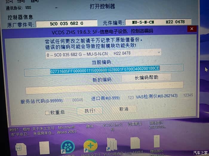

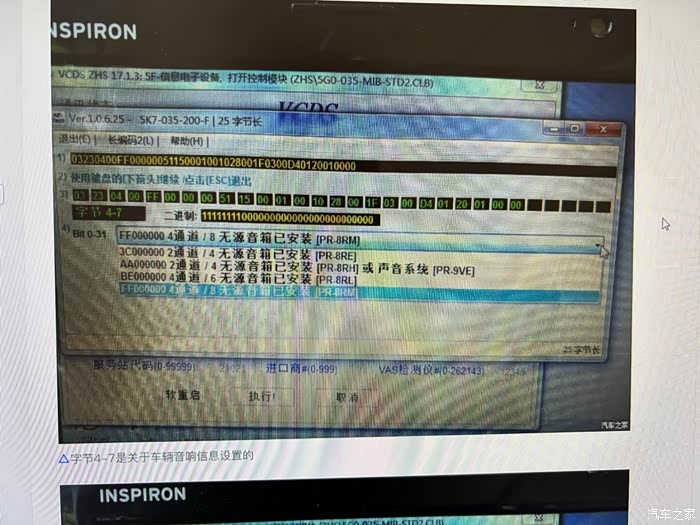

首先要准备一条5053的线,进入5F编码。
这个是商家帮我调的编码
第11字节可以试试01至09,直到调出丹拿音响模式,然后保存。
要调出丹拿音响模式
然后对4字节进行修改,有AA,BE,FF等可用,分别对应着音响通道和无源音响个数,有很多人就是这里没有调对,出来的音响效果不行,包括商家有的也没有调对。
按照上面的指示调,直到你觉得音效出来为止
我是把第4字节改为BE,11字节改06后声音效果出来了,希望对大家有帮助
附上商家给的编码
附上商家给的编码

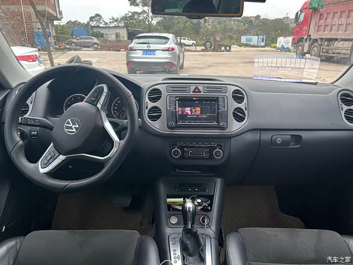

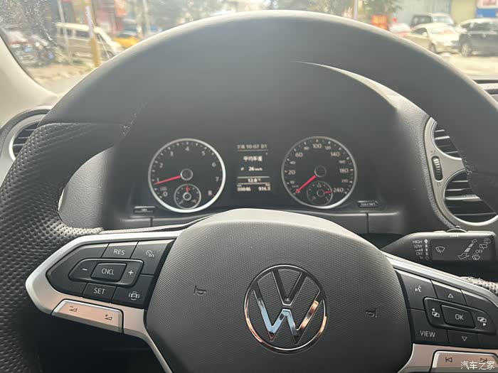

后面还改了八代方向盘,原接头直插就可以用了
莘庄的八代方向盘
682支持封面显示

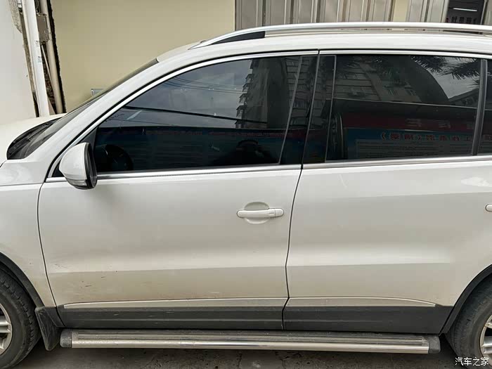

老途观的侧面

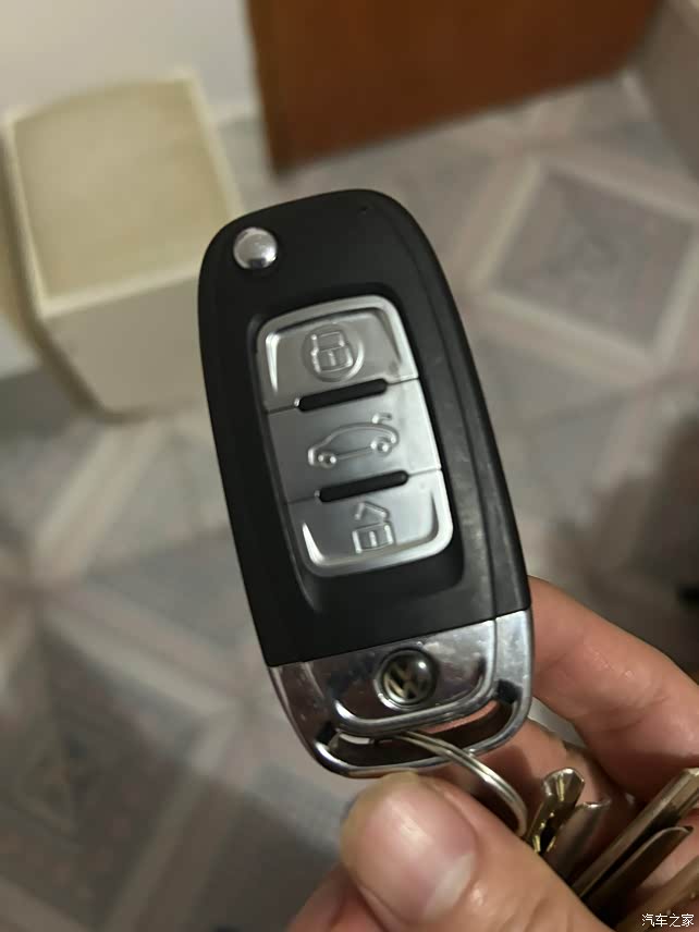

改装了奥迪款的钥匙

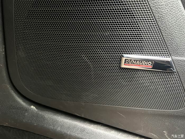

丹拿音响标志

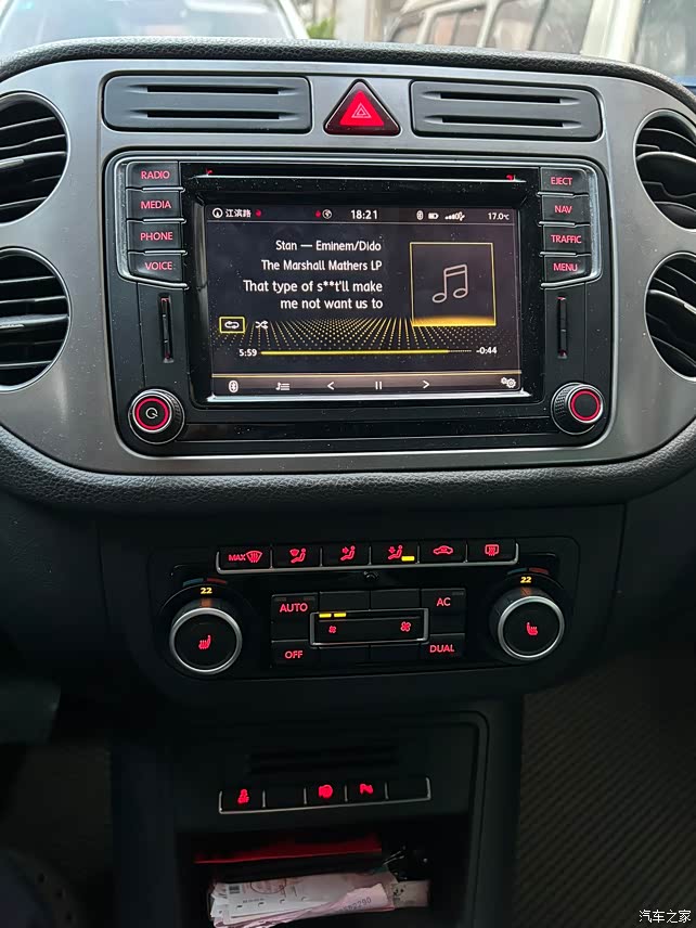

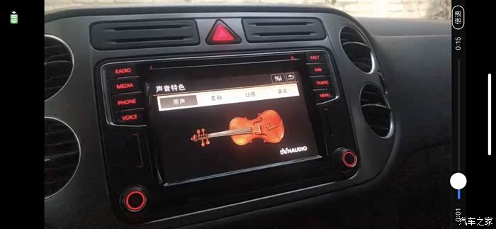

调好编码后听起来终于顺耳了
