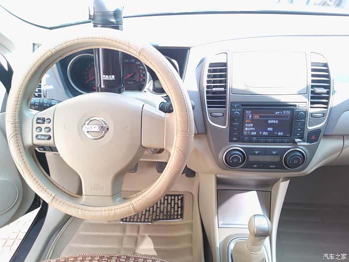

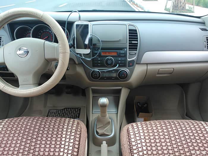

先上原车中控和改装成品效果图的对比:
我录了一段方控使用的视频: http://player.youku.com/player.php/sid/XMTM1Nzk4OTQ3Mg==/v.swf

这是原车中控
这是经典轩逸组装14天籁CD和15逍客CD,再加上方控的最终效果图,还有汽车之家的水杯喔

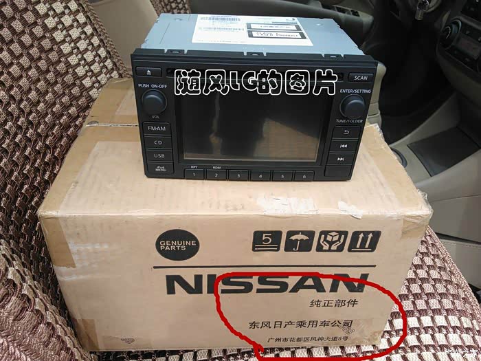

15款逍客CD,四S店拿的货
15款逍客CD的型号为“J”
14款的天籁CD

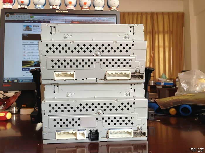

两款CD正面对比(借用逸友rokrs的图片)
两款CD尾插对比,上逍客下天籁,天籁的多了USB、AUX插口,还有蓝牙(借用逸友rokrs的图片)

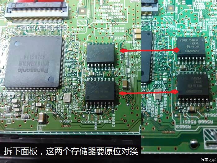

需要对换的IC就在这个里面
看清楚,就是这两个IC,我就是用40瓦的铬铁搞定
原位对换(借用逸友津津8113的图片)

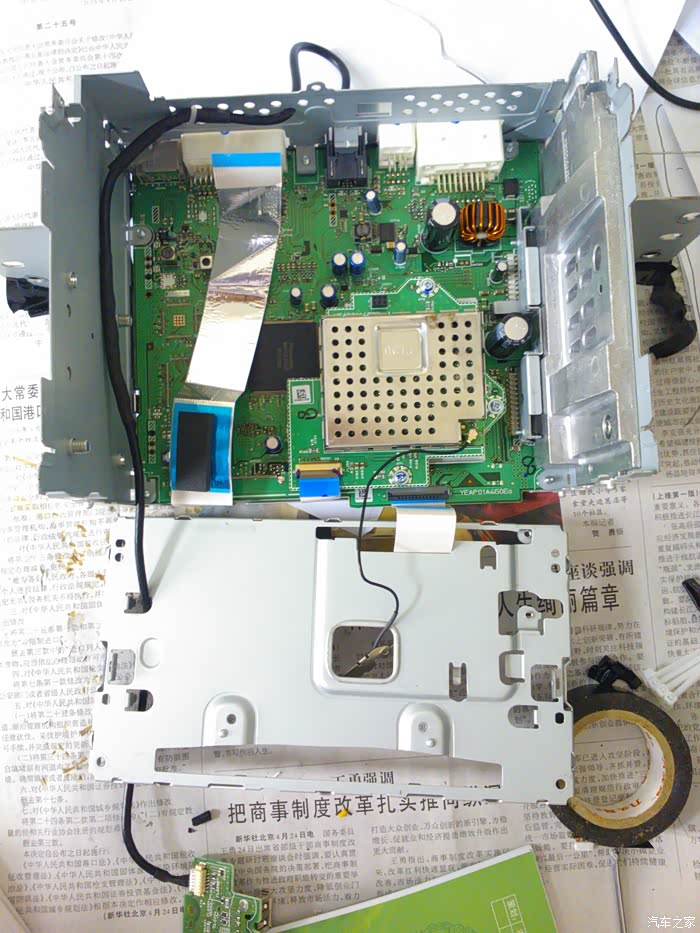

这是天籁CD的内部结构,这里我把天籁CD尾插的USB接口和逍客CD面板的USB接口无缝对接,图中的那个黑色走线就是了
14款天籁CD的型号为“PF”,仔细看,这是天籁CD的机芯加逍客CD的面板

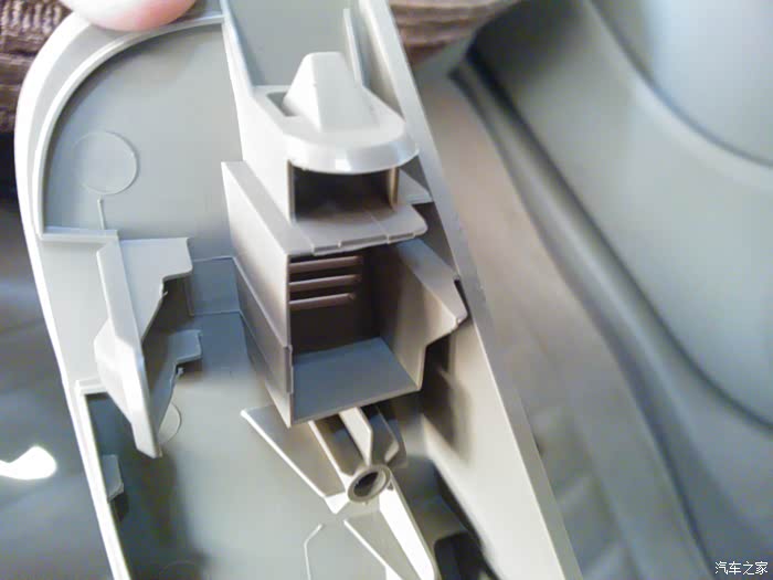

天籁CD的蓝牙天线在逍客CD盖板上的安装位置

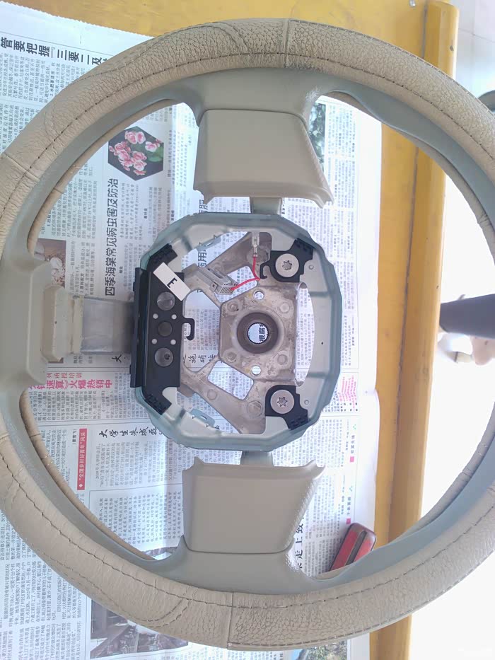

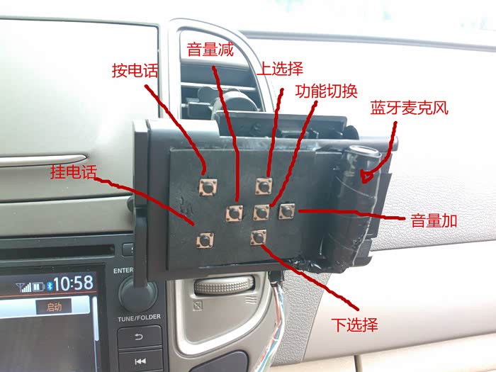

3.经典轩逸方控改阻值;

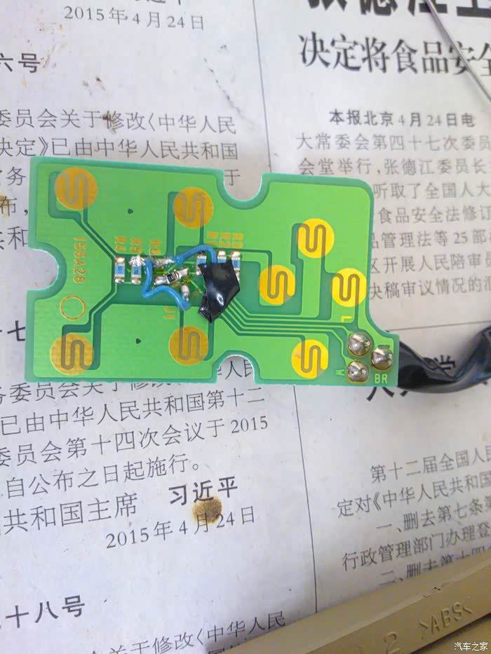

这张图是改方控电阻的基本思路
根据上图改电阻的思路,自制了一个方控
这是方控说明、效果杠杠的
方控电阻改前
方控电阻改后,还是40瓦铬铁搞定
上机测试,OK

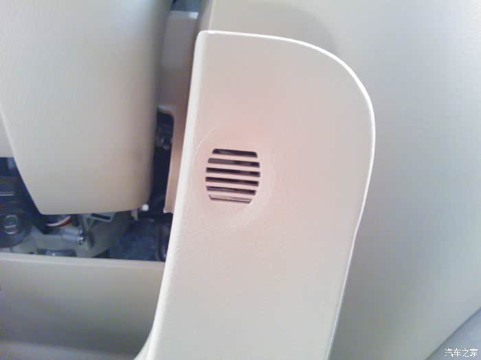

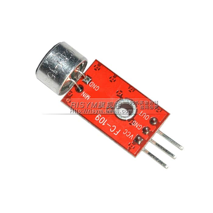

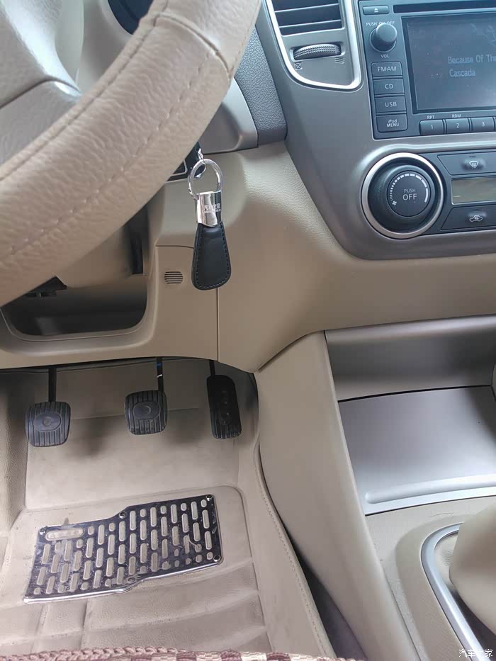

4.安装蓝牙耳麦:
淘的蓝牙耳麦模块
这是蓝牙耳麦模块的安装位置,钥匙扣的下方
看清楚了吗,有网格的这个位置
固定在这个里面,大小刚好

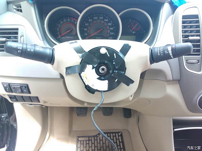

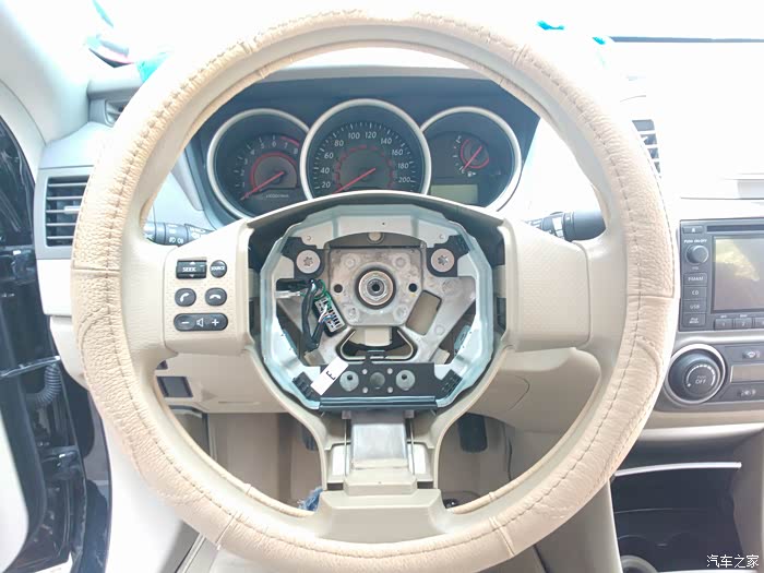

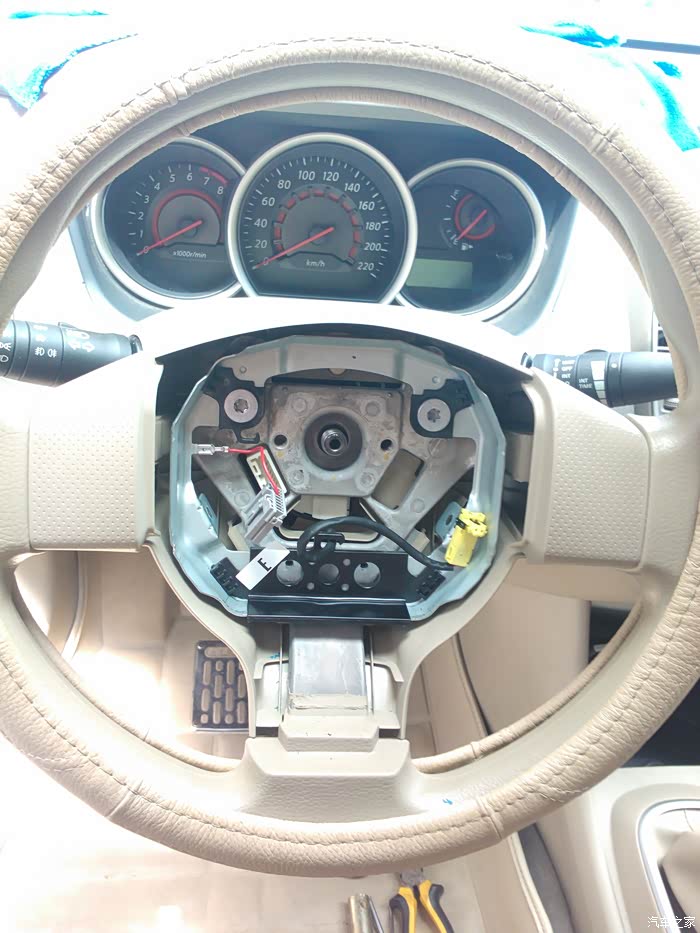

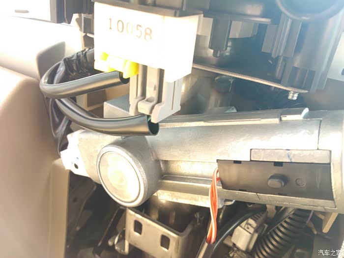

4.1安装方控,注意:在开拆之前先断电
拆安全气囊
这是拆下的方向盘,准备安装方控
这一步很重要,中间的游丝会转动,记得用胶布固定

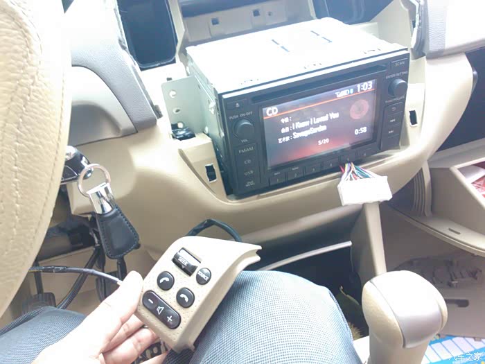

这个灰色插头接CD的三根方控线

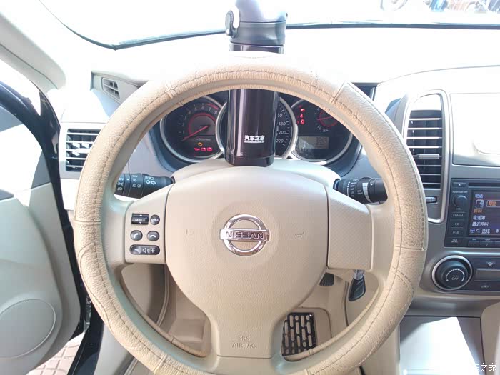

安装方控的测试
方控接好后方向盘也安装到位
安全气囊复位

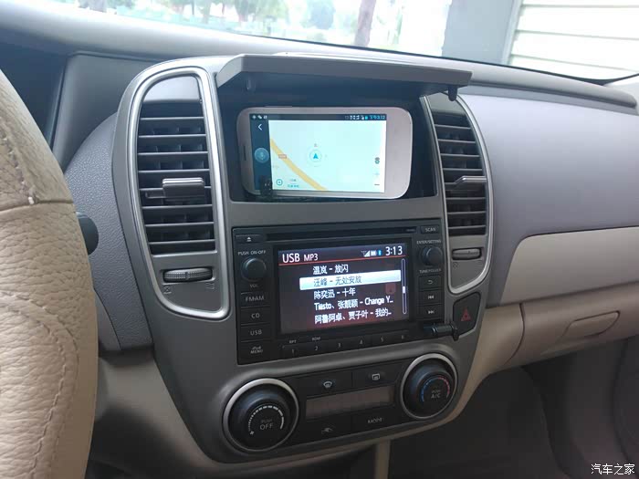

全部安装好,复位后的中控

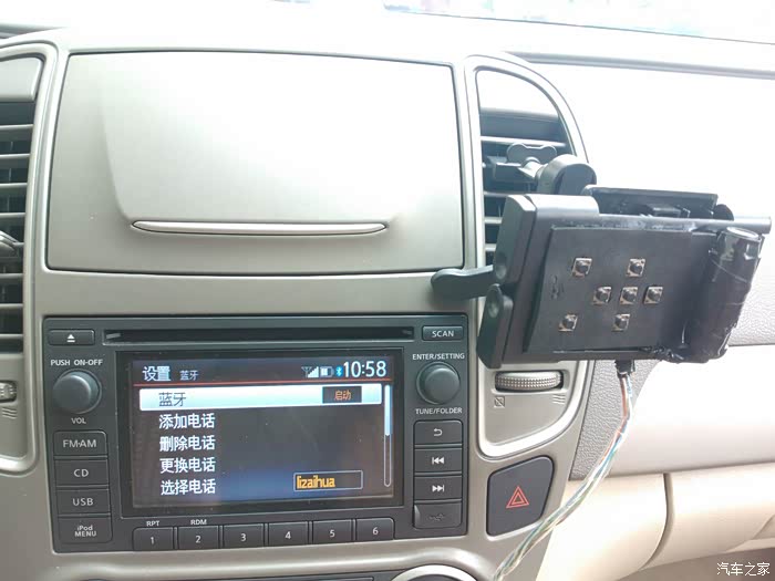

手机导航,不用时就合上盖板,里面加装了AUX接口和USB充电接口,解决了手机续航问题
测试USB界面
拨打电话界面

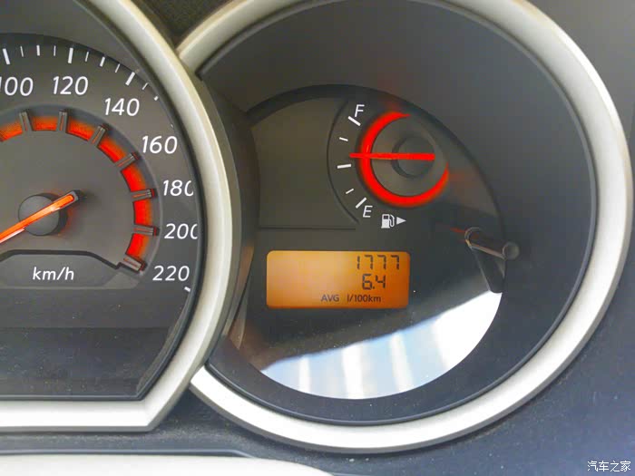

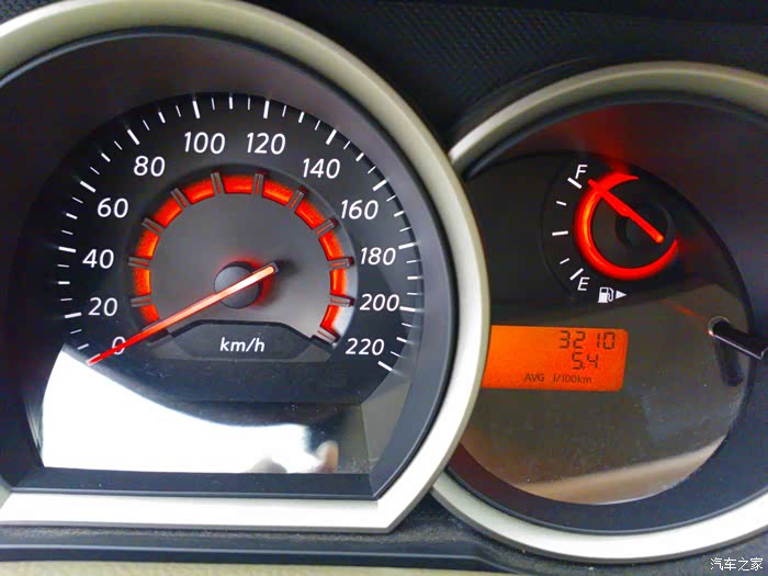

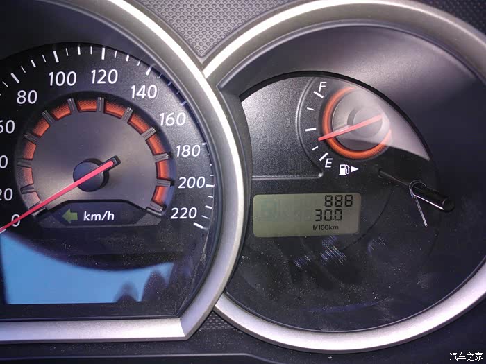

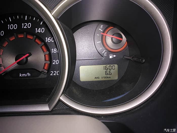

5.里程数和综合油耗
888KM
1600KM、综合油耗6.6
1777KM、综合油耗6.4,油耗持续下降
3210KM、综合油耗5.4,还是很给力的

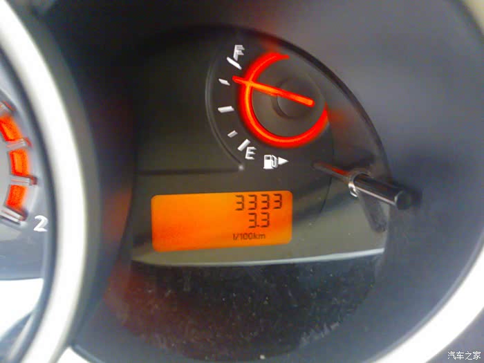

3333KM、3.3这个是瞬间油耗
