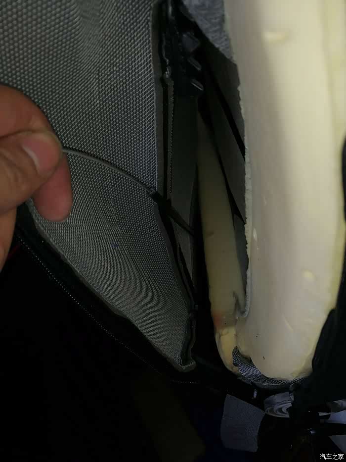

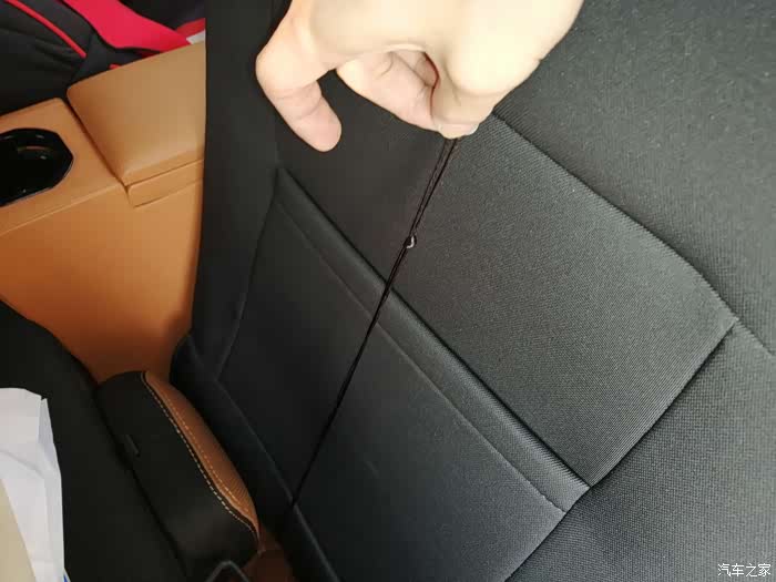

先把背部的座套拆下来

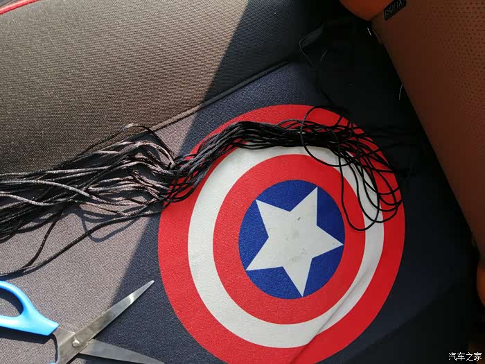

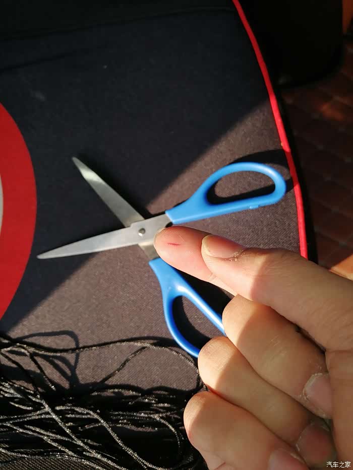

需要准备一捆结实的绳子和一把剪刀

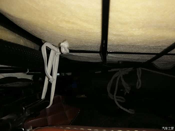

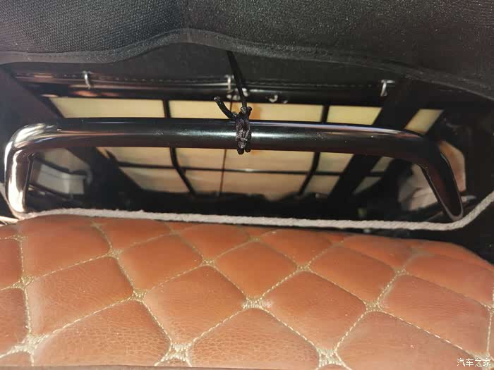

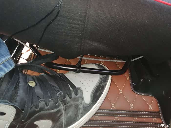

在前面座椅下方有一个包在海绵里面的横杆,需要用剪刀在上面打个眼,然后把绳子从打的眼中穿过去搭在横杆上就可以了
注意安全啊,刚开始干就被见到划破了,难受。。。
打完眼穿过去从后边掏出来效果是这样的,注意打的眼要在中间位置哦

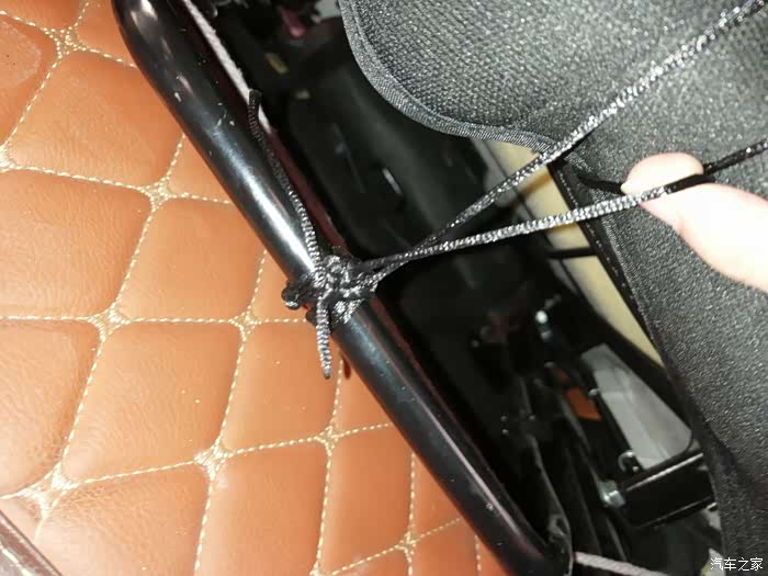

将绳子都甩过去后跟前控制杆系牢,多打几个结,当然有更好方法的可自行升级

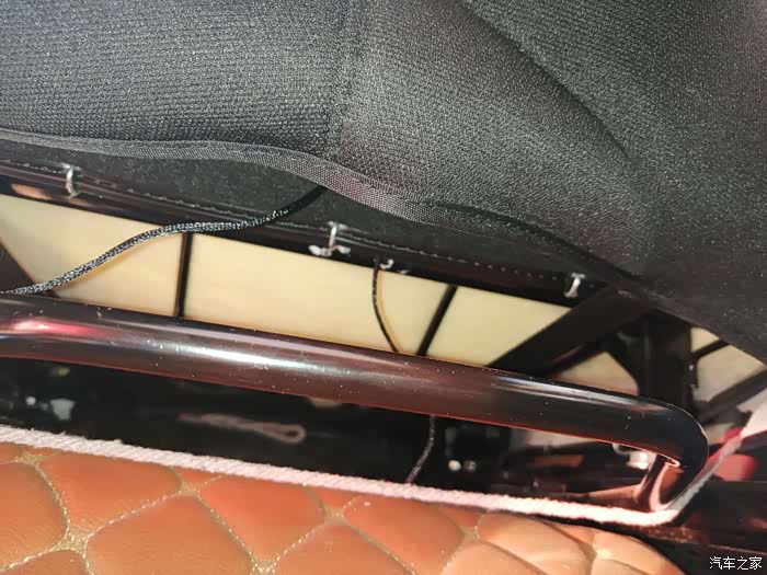

弄完后的效果,注意这个图拍的时候没有找齐,弄完后要把绳子和打的孔对齐

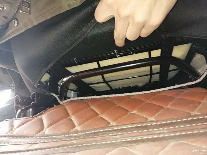

然后第二根绳子同样的方法,穿进去打结,注意两根绳子一定都要搭在座椅内的那根金属横杆上
两根绳子在座椅背部靠下的位置打个结
关键的步骤来了!把座椅放倒到最前方,然后用脚顶住前面这个控制杆顶到最高

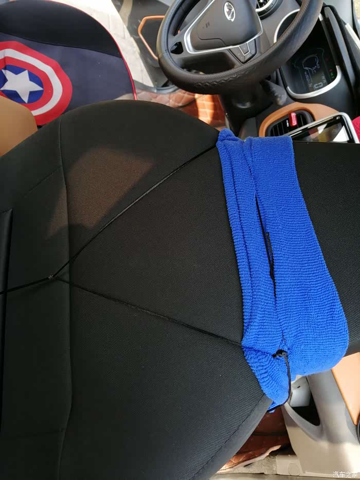

为了防止勒坏座椅我垫了个毛巾,把绳子像这样从两端缠过去固定住,整个过程中一定要一直用脚顶住控制杆,注意一定要把绳子勒得非常紧,不然起不到效果,可以先把绳子缠好后试一下这个松紧程度是否可以将前控制杆完全抬起,确定没问题后打结固定,一般在打结时绳子都会有少量松动,后期再做其他调整。
这是固定之后正面的情况

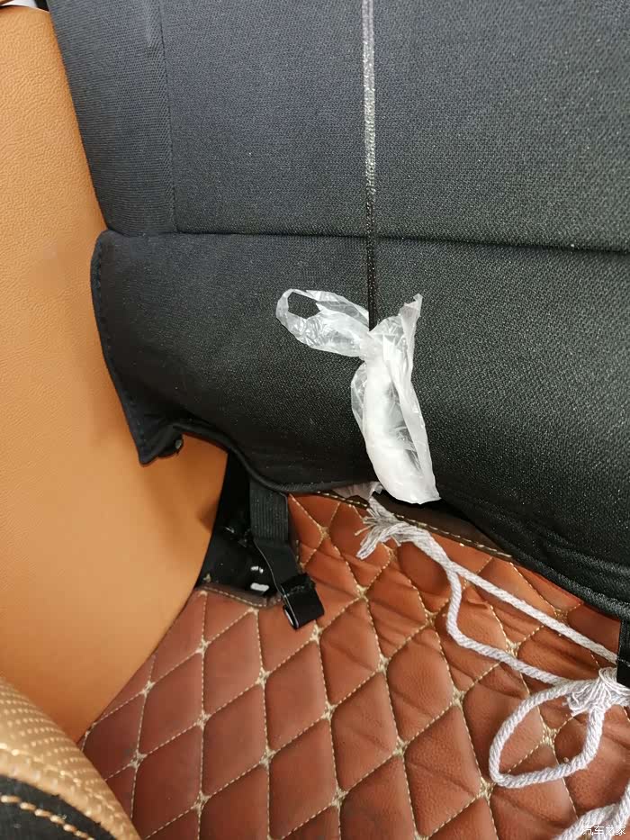

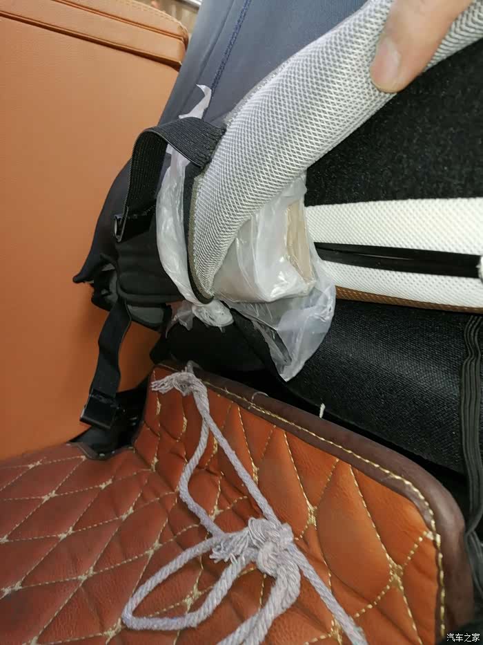

在摩擦严重的地方我还给绳子缠了塑料布以延长使用寿命,其实是我没找到胶带又忘了买了,否则用塑料胶带裹一下这里效果应该会更好
弄完后的全貌

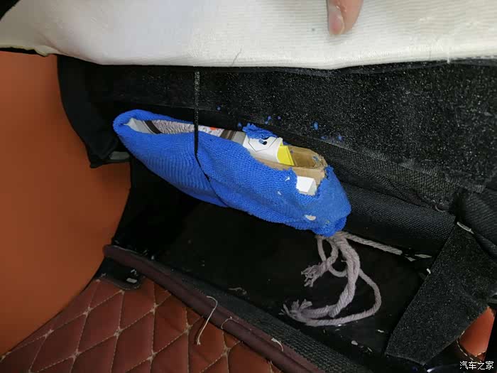

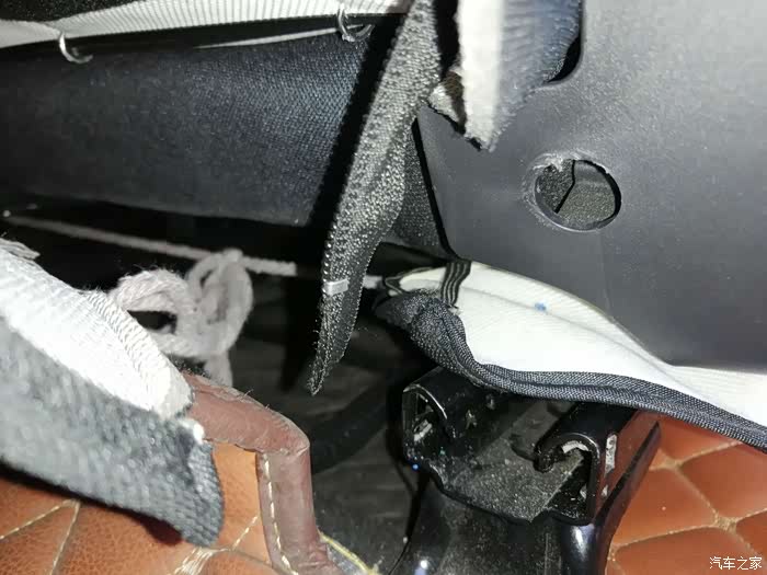

这里绳子会勒到海绵,所以我用硬纸板把这个角包上,为了防止纸板被勒段可以叠厚一点或者塞一段一次性筷子进去
弄好后试验发现效果不好,于是重新调整,把上面塞的那块纸板拿出来一起塞到这个拐角处,然后反复测试这和张力是否足够把控制杆抬起来,座椅抬起后是不是能保证座椅不前后移动,反正就是里面一片一片纸板加减的调整,调整好后用一个比较滑的毛巾包好垫上就可以了

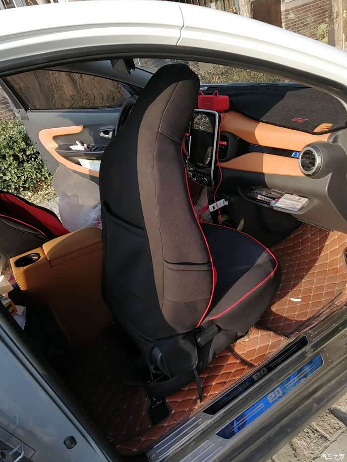

把座套套回去,啥也看不出来

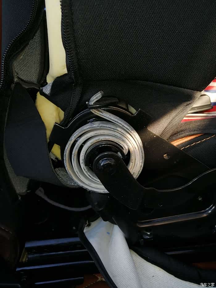

这是之前改的主驾驶的拐角处理

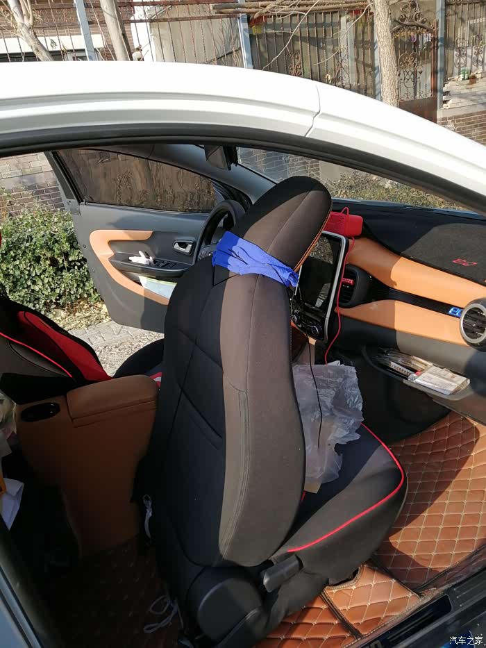

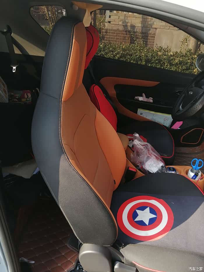

座椅改好了,测试非常完美,之后就只用扳侧面的把手把靠背弹到前面后前控制杆就自动抬起来了!不用再扳着前面来回挪动座椅了~~~

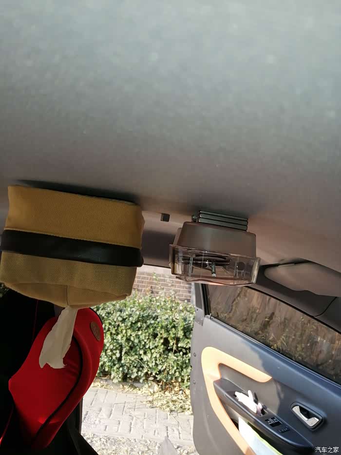

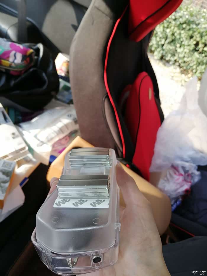

再秀一下我之前改的墨镜盒和纸抽盒

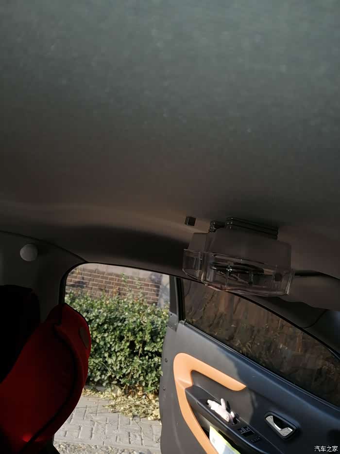

其实原理非常简单,纸抽盒我买的磁吸的,墨镜盒我买的这种的然后单买的钕磁铁粘在上面,就能吸顶了

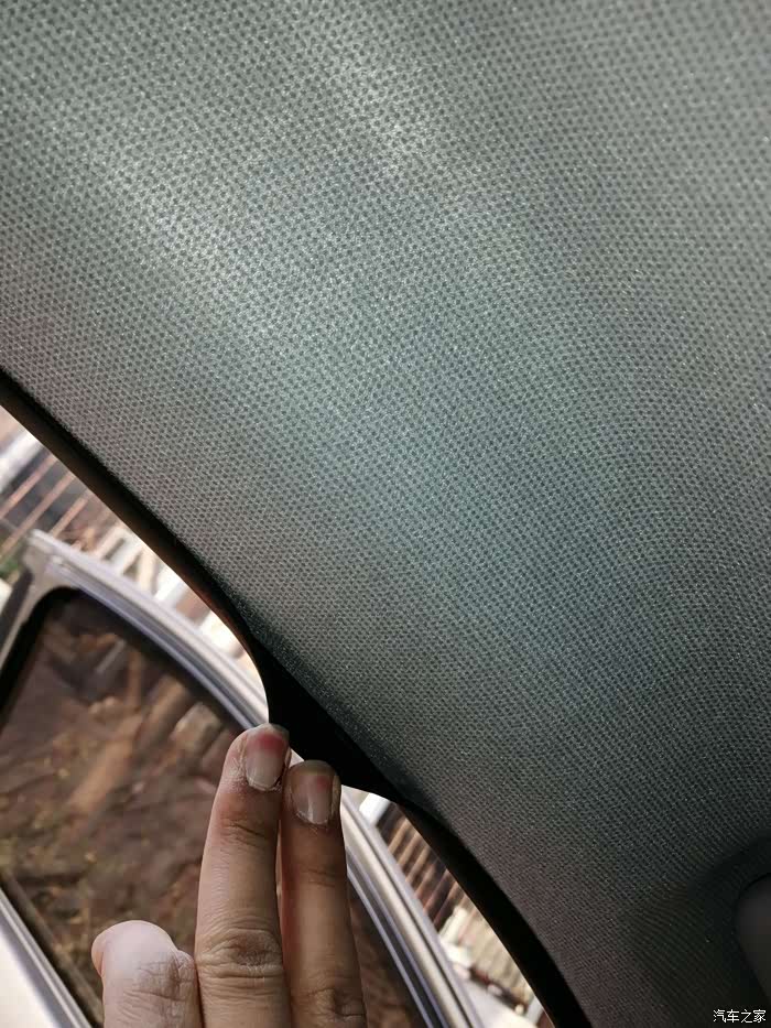

但问题在于小蚂蚁是铝合金车身,玻璃顶,没有可吸附的东西,我就让朋友在他厂子车了一块200mm*200mm的超薄铁板
然后把这里扒开直接把铁板塞了进去,用磁铁在下面吸着它到中间,就能把纸抽盒和墨镜盒吸在顶上了。如果不嫌麻烦可以把顶子拆下来把铁板找好位置粘上去。

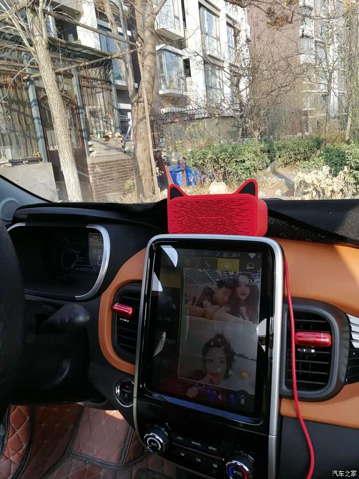

车上还放了一个天猫精灵,一个无线网卡,网卡给天猫精灵和车机提供热点,天猫精灵是闲鱼买的个人改装,可以FM输出,直接连到了车载的音响系统~~~

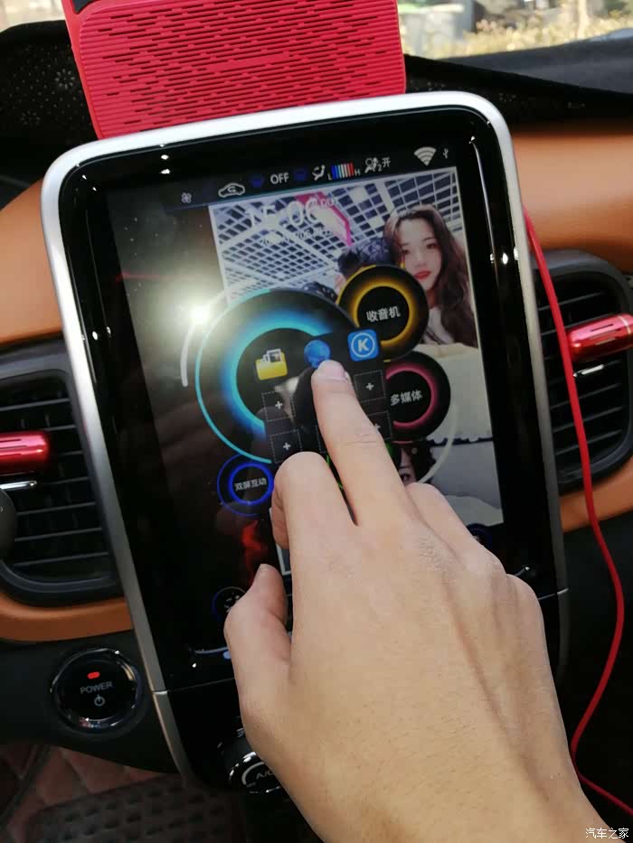

关于更换车机桌面,直接从自带浏览器搜索图片长按就可以,如果想换照片什么的就要先把照片上传到QQ空间,然后车机浏览器打开QQ空间,找到照片长按就可以了
嘿嘿嘿可爱的皮卡丘~

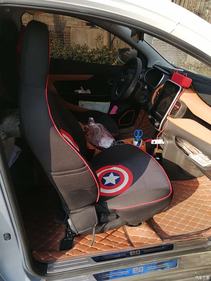

最后秀一下我的小蚂蚁~~~~

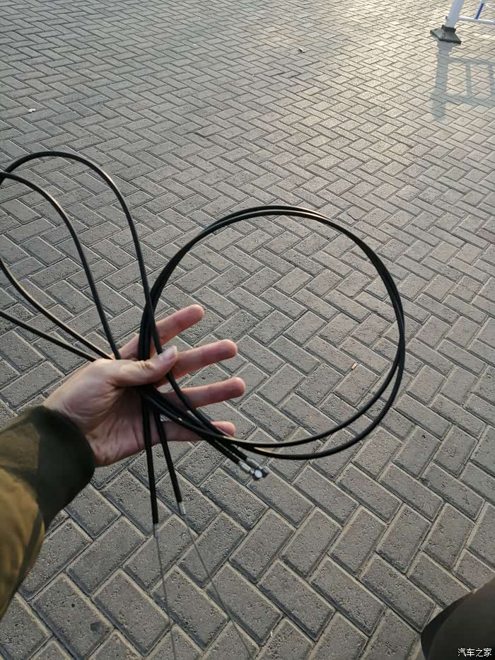

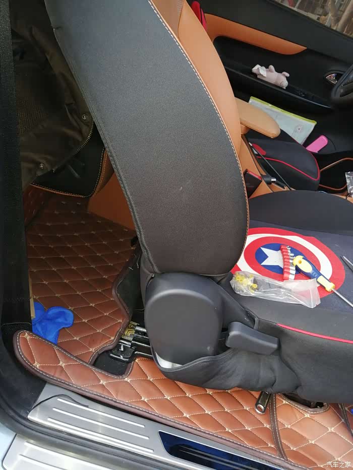

由于绳子还是外露,而且会对座椅海绵有所损坏,在群友的集思广益以及版主的建议之下,更换了更为合适的材料及方案,今天实操了一下,发一下进阶版教程~
看,用的就是这种自行车刹车条

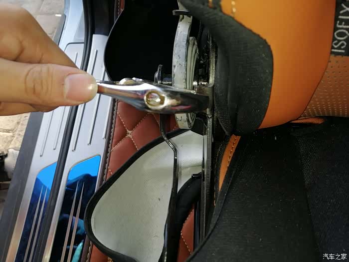

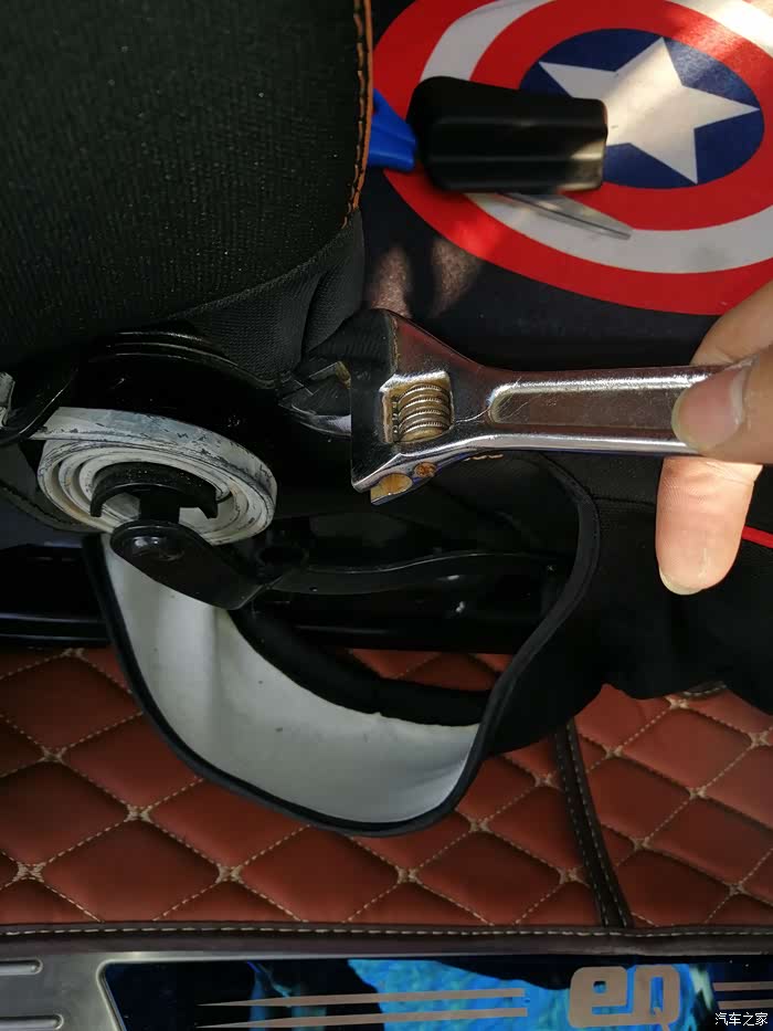

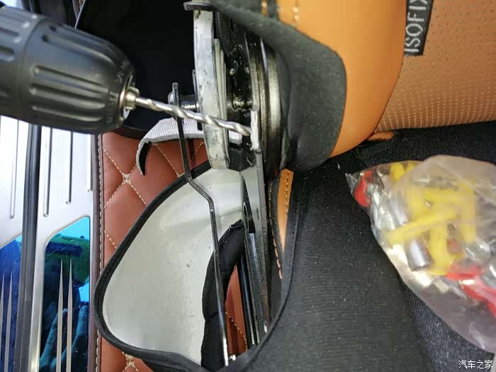

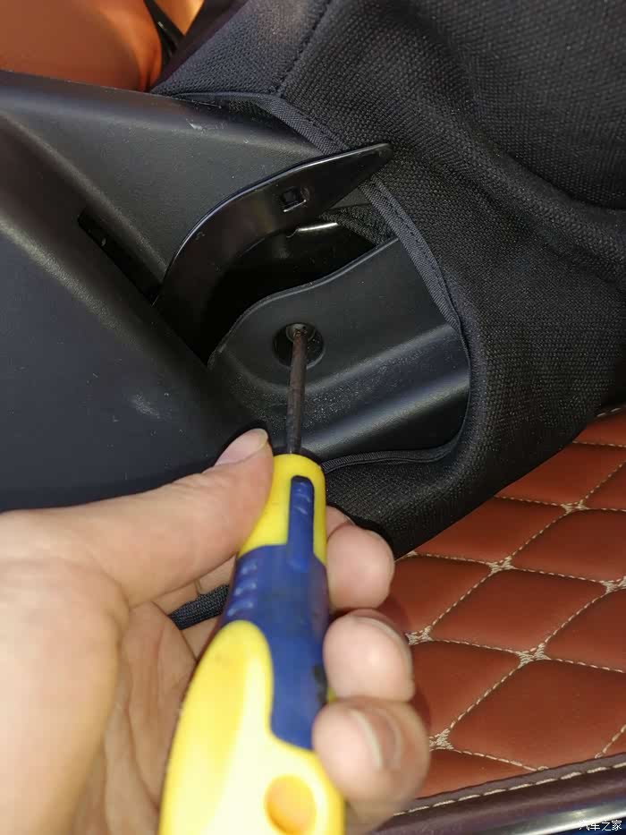

先把限位器弄掉,先把上面把手套拆下来,然后这里有个螺丝拧掉
后面这个眼里还有颗螺丝,拧下来就能拆掉了
拆下来这样的

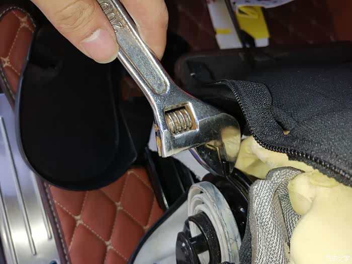

用扳手夹住这里,然后来回掰就能把它掰下来
像这样
断了之后用电钻打磨一下,有家伙可以用砂轮打磨
后面同样的方法,座椅内侧与外侧用同样的方法弄掉限位后就可以躺平了~~~如果对于这儿没有需求可以跳过限位这一步

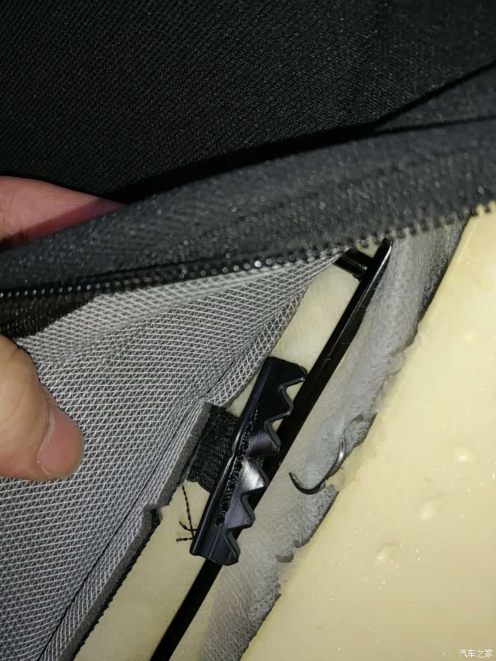

侧面拉锁拉开,看到这里被固定住了,大方点把铁环剪断!之后用绳子拴上就可以了,反正这个没什么实质性作用
上面那个建议把外侧这个也弄断~~~

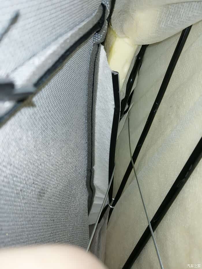

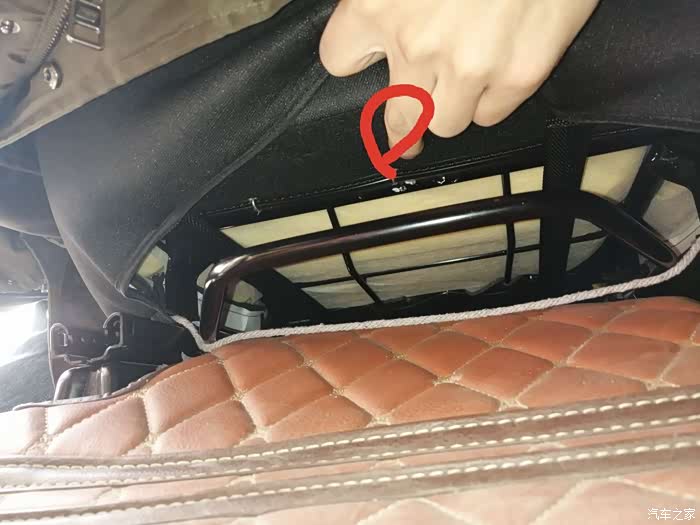

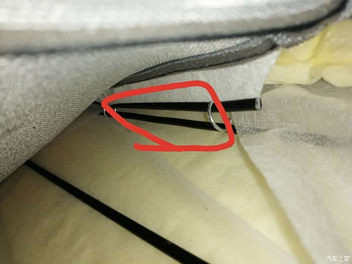

红圈这个位置摸一下里面有一个横杆,在这里打一个眼,位置后穿钢丝做准备

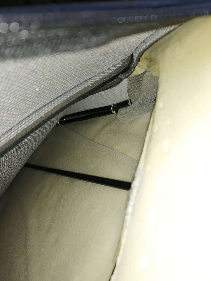

横杆上打个眼,然后把钢丝穿进去,把套管穿回钢丝上,然后一起从上方打眼的地方穿上去,注意搭在横杆上

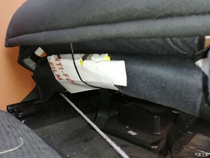

把穿过来的线从座椅后方掏出来

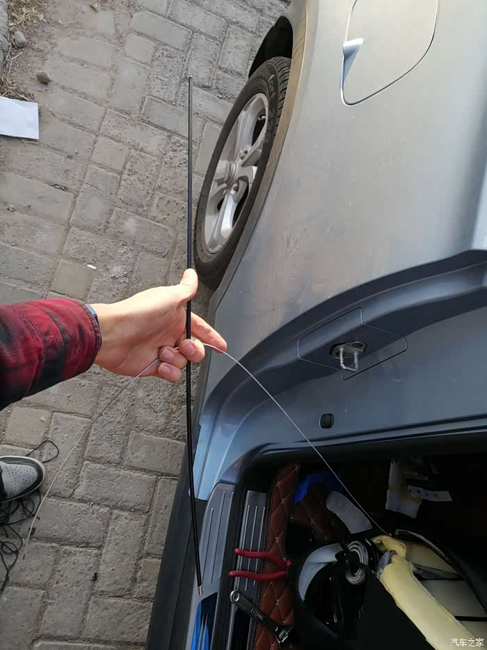

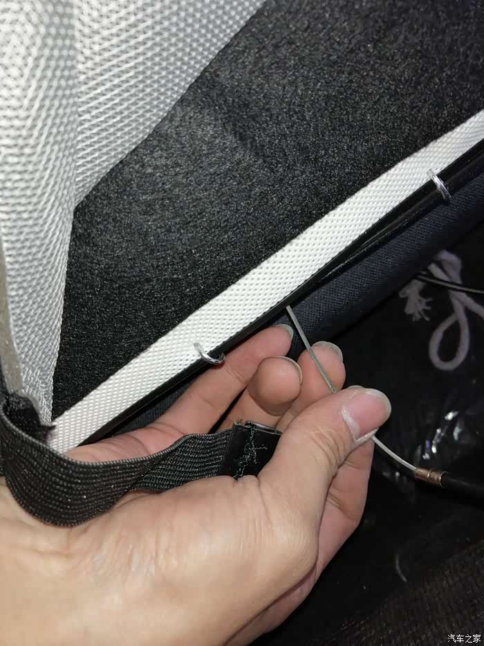

座椅后有这样一个位置,从中间穿过去,把刹车线从里面整个抽过去
测量好长度,把外面套管剪短一部分,注意一定不要把里面的钢丝剪断,其实可以先剪断套管再穿线,剪掉大概五分之二的长度
里面留大概这么多就足够,注意前面要保持下图这样的
前面大概也要留这么多

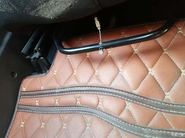

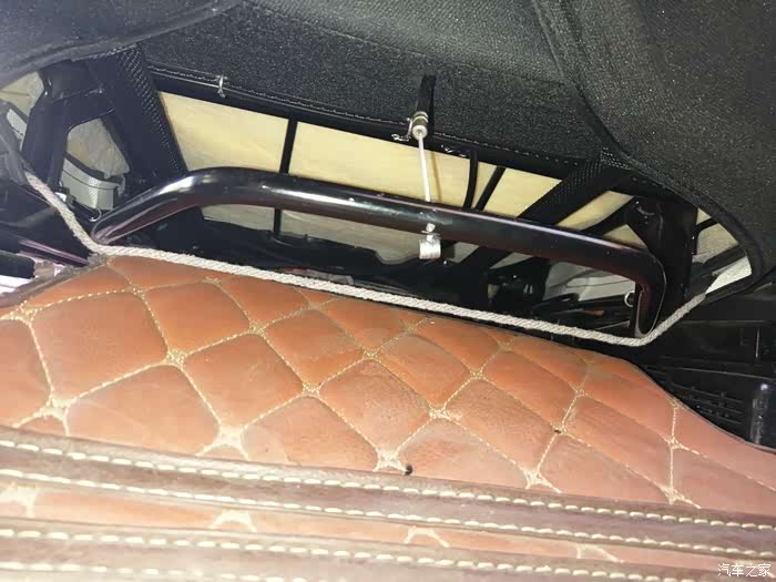

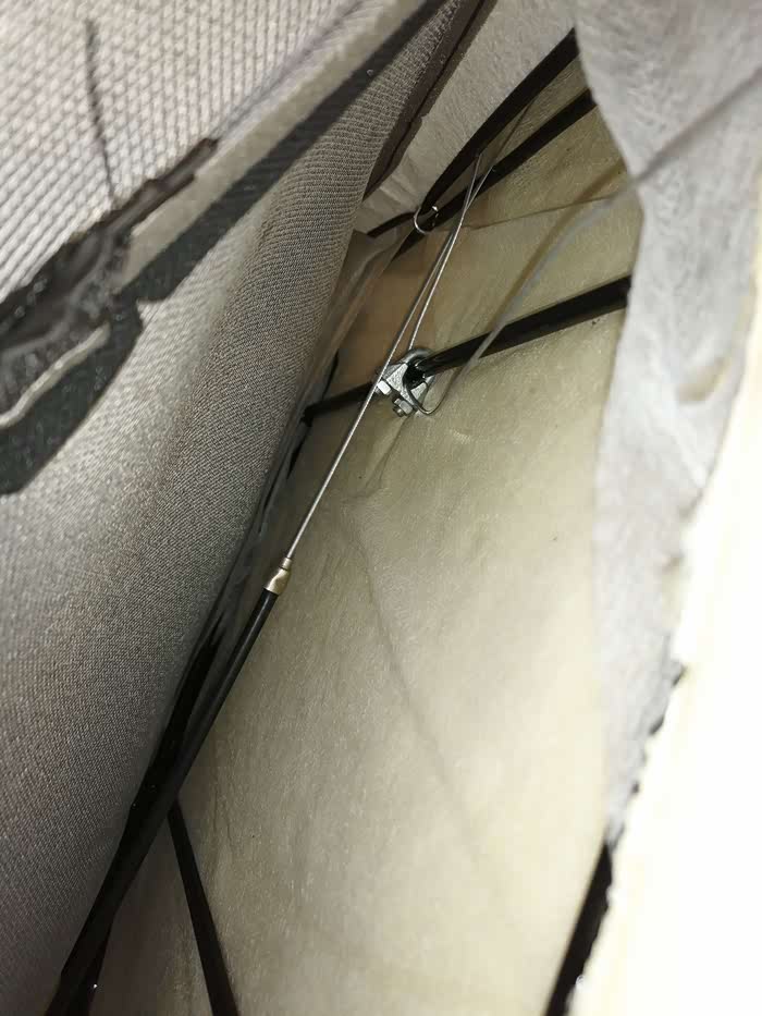

手指的这个地方里面有一个比较粗的横杆,把线从下面顺上去,绕一下再绕回来,不过那里比较难操作,我为了力矩长尽量往上固定了,如果觉得不好弄可以弄在下图这个杆上
就是这根杆
穿过来之后这样的

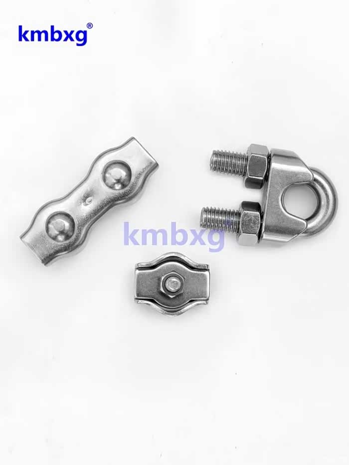

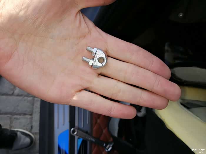

没买到下图中间这种卡子,五金店只有这种,没办法就它把,其实觉得那种更好
把它卡在横杆上,把顺下来的那头穿过来,注意卡子的螺帽不要拧紧,松一点,然后把座椅放倒到最前面,把座椅前的控制杆抬起来后使劲拽着钢丝,然后把螺帽拧紧,这样就能做到前倾时卡住控制杆不落下了
做完后由于座椅后面这里会勒到海绵,所以我垫了块硬纸板,主要是防止勒坏海绵,同时对钢丝松紧进行调校,反复测试增减纸板厚度达到放倒前后移动刚好没声音的地步

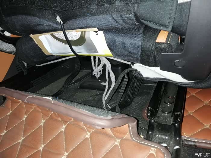

最后在座椅下面加了一个回弹装置,因为改装后发现回弹效果不是很好,座椅调直后使劲动还是能前后移动,所以在控制杆尾端用弹力绳做了个回弹装置,有条件可以用弹簧代替。
做完后恢复,看不像之前的方法还有好多外露的线,也不损伤座椅~
