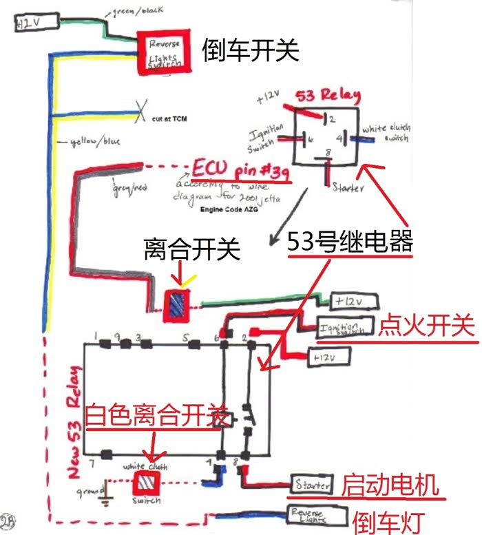

小弟自动改手动,有些问题请教坛内高手!
车型:1.8t自动
工程:自动改手动
细节:1.更换了机舱内除了发动机大线以外的另外一条线束(位于流水槽内)

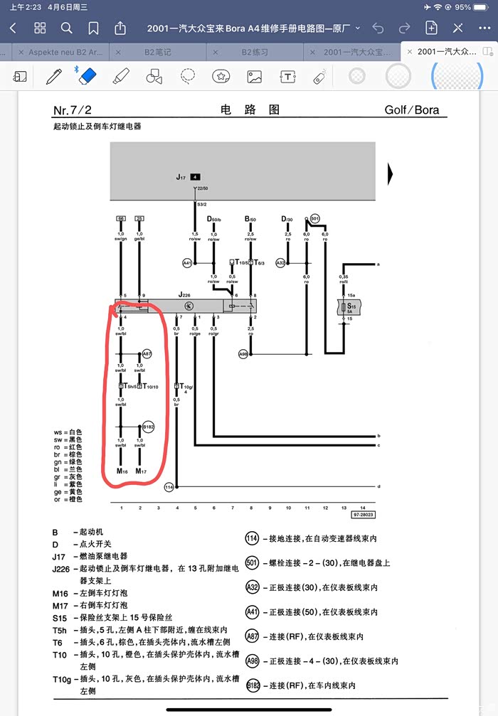

2.175号继电器改为53号继电器(即电路图Nr.7/2 中的J226被取消了,但是原来的插口还在,且插入了新的53号继电器)
3.改用手动1.8t的ECU
参考:@bora2004的《关于自动档改手动档的电路研究!》
问题:1.在上述情况下,倒挡开关插头插好,则用一条线取12V电,另一条如何接?

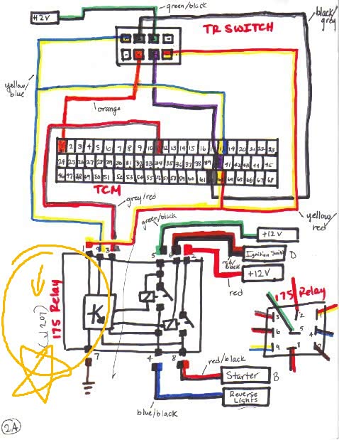

2.图2中红框线路,是自动车型的倒车灯具线路,原与175号继电器(现在已经被53号继电器取代)4号脚相连,为什么图1中线路接地,
而且多出了一个“白色离合开关”?
3.对问题2进行思考后得出一个可能的接法:手动变速箱倒挡开关一条线取12V电,另一条线接53号继电器4脚,是否正确?
4.取12V电最方便的取法应该是什么?

图1:修改后的电路图(取自@bora2004帖子)
图2:自动挡倒挡灯具线路
图3:自动挡175号继电器(图2中J226),来处@bora2004帖子,黄圈J207处我认为应改为J226。
