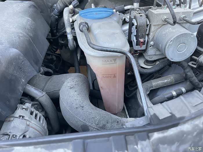

ea888二代发动机,14万km,去年跑了1100km长途到了老家发现冷却液少了,当时也没有多想,直接叫人邮寄了一些到老家加了一些,其后在没有管他,平时保养偶尔加一下,8月11日送老婆去机场准备和孩子开启新疆之旅,结果因为疫情退票,回来临时决定从自驾湖南,回到家拿了一些冷却液,就从深圳自驾到湖南郴州高椅岭,到了高椅岭打开机盖一看我,几百公里又低于下限了。估摸着应该是水泵漏水了,不是水泵就是水泵密封圈。

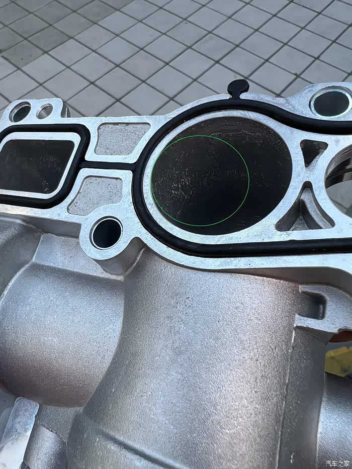

看起来应该是寿命到了要不就是皮圈坏了,于是果断网上下单从广州买了一个,收到货傻眼了,一汽的纸箱,用纤维透明胶贴着发过来的,一点也不将就,于是乎感觉不妙!不过话说回来这个东东肯定能用,但是心里就是不爽。明明就是小作坊生产出来的高仿货嘛!激光钢印,模具凸印看起来能糊的住一部分人, 380元。这个价格不便宜,但是也不贵,基本和大厂一个价格。

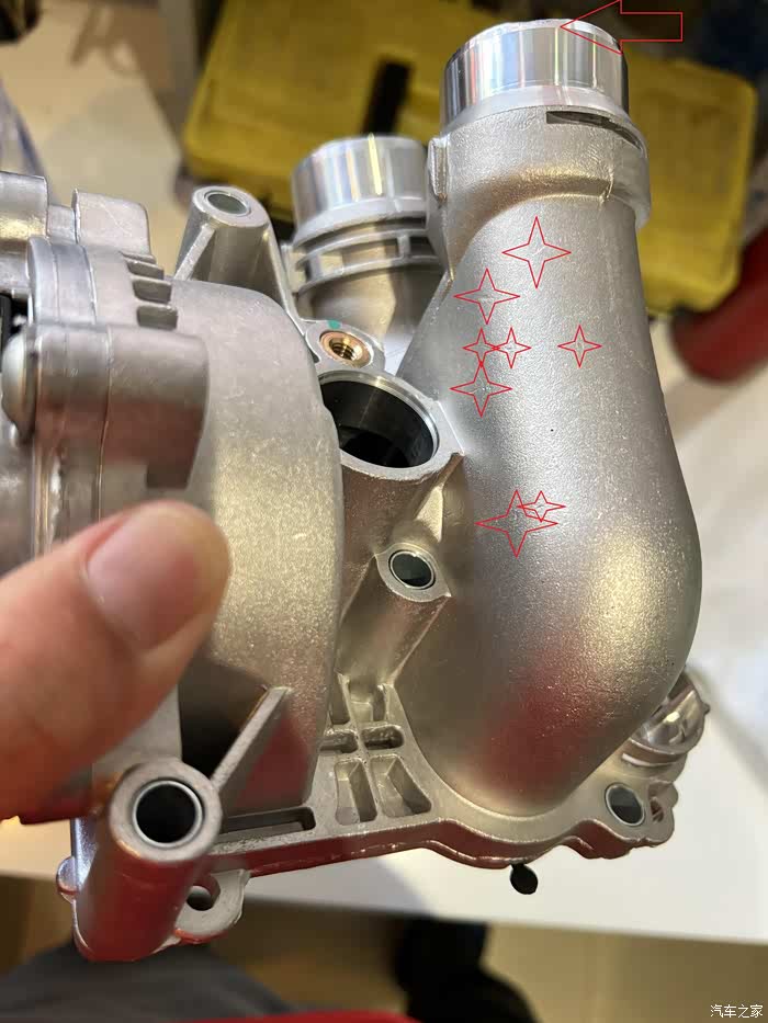

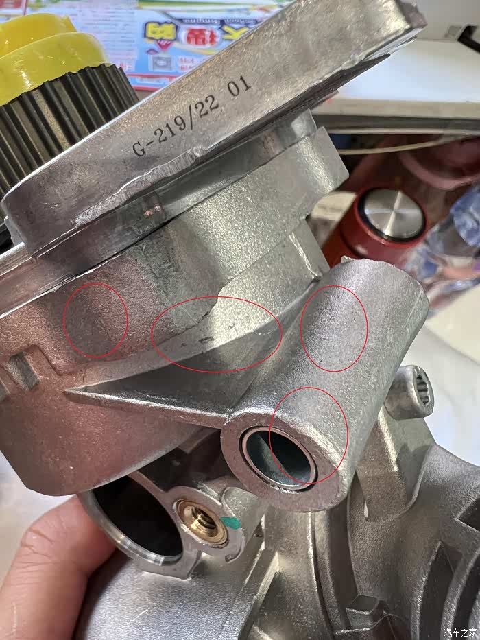

箭头处还有一个摔过缺口痕迹。模具制作很不走心。

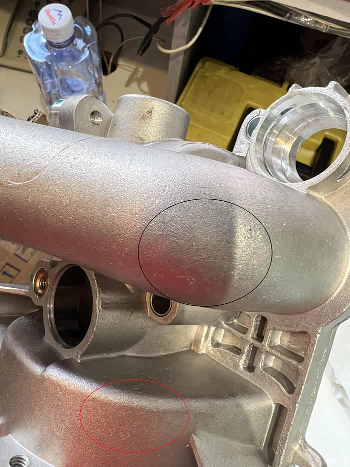

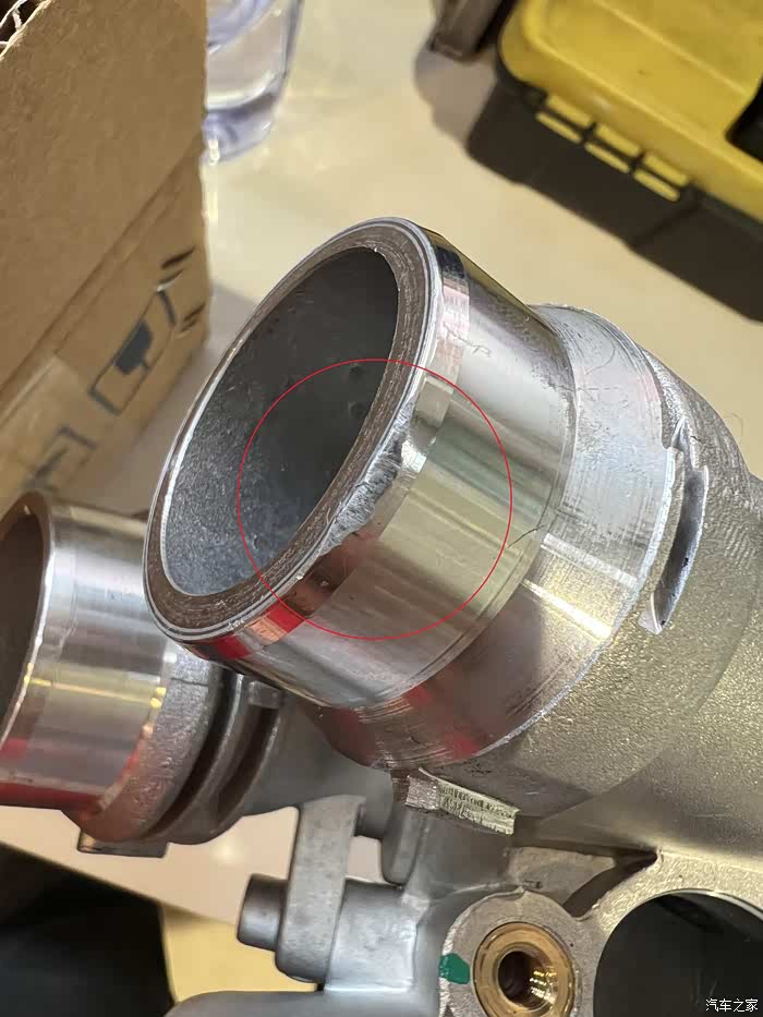

绿圈接口处不平整。红箭头的激光刻字有点味道!
螺丝缺口还有杂物,右边黄盖子很粗糙!
缺口。这个原厂这个做工,你相信吗,不管你信不信,反正我是不相信!
机油污迹。
粗糙的模具!
盖子硬塑料的,到处是批锋。估计直接别出来就用了。椭圆形的奥地利,原厂这个做工??

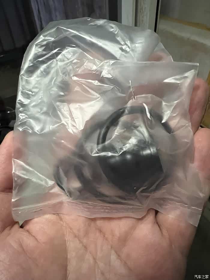

密封圈有袋子包好,早先的散着放着。

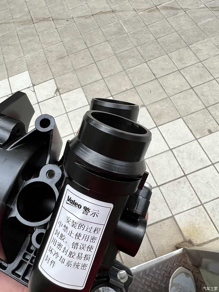

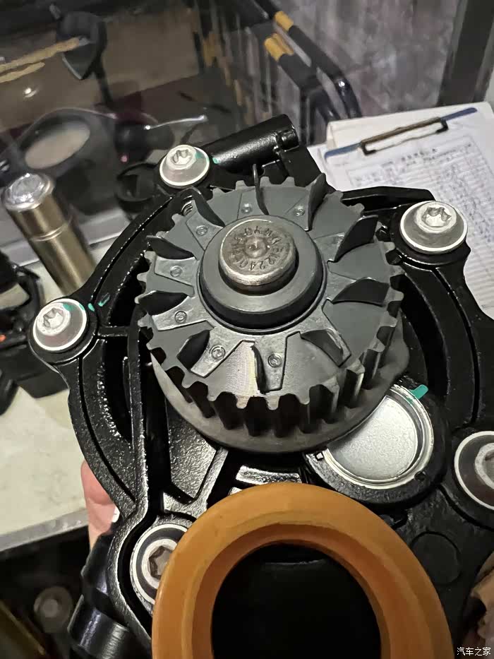

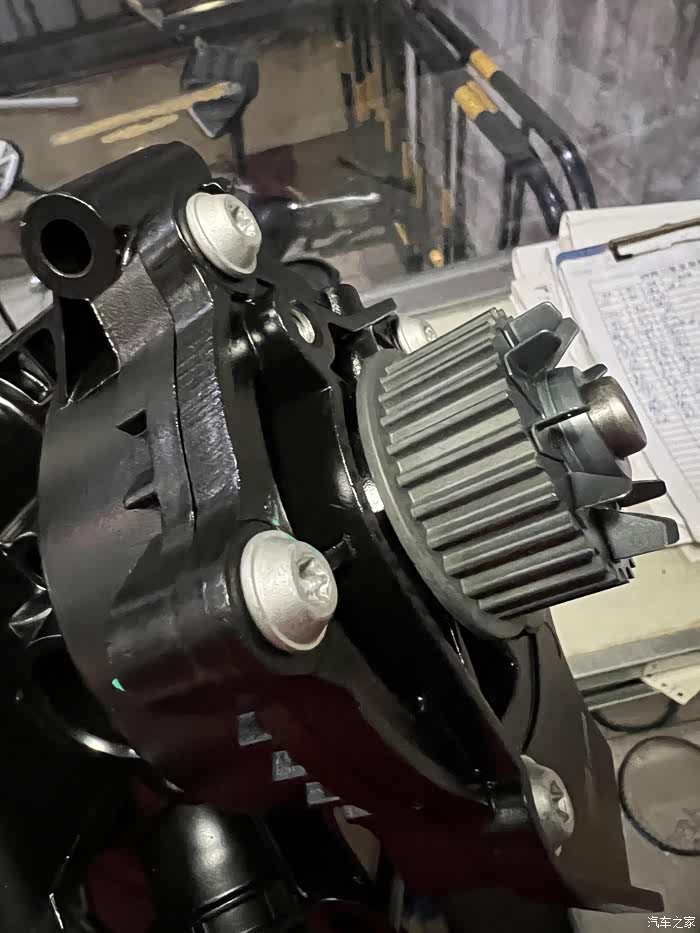

接口平整。全铝电镀黑漆。我问卖家里面也电镀会不会掉漆到冷却液里面?卖家说不会。那就先用用看吧!好歹是一线品牌!

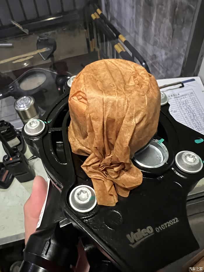

油纸包着泵头。

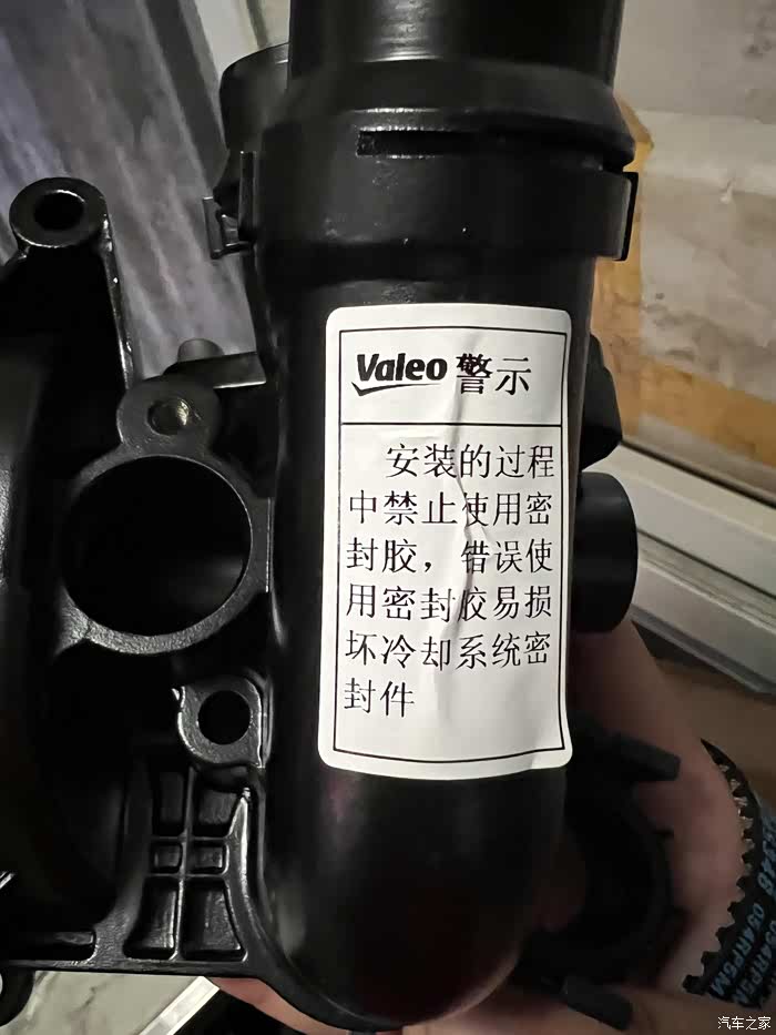

塑料pvc材质,软软的,无毛缝,做工细腻!这个泵头轴承和上面进口的是一样的牌子用的是国产人本轴承,这个在法雷奥页面有说明采用人本轴。看起来国内人本也是不输万向。
继续盖子,细节就是正品和仿冒的区别!
可以看看泵身,还是比较整洁,没有划痕。
所以大家购买的时候擦亮眼睛。至于这个全铝改进型的来路是哪里,还是值得商槯。
