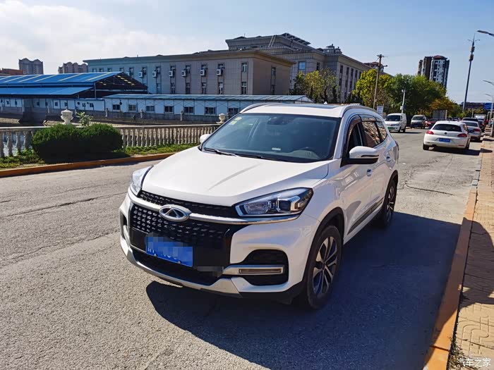

说手动挡1.5T瑞虎8的话,可以用我的车作为参照,我自己的车就是1.5t双离合的瑞虎8,我的那款是国五排放的发动机,这台发动机是1.5T电喷的,最大扭矩210牛米,而现在的1.5t手动挡虎八是国六排放,发动机 230牛米,动力比我的虎八更强。

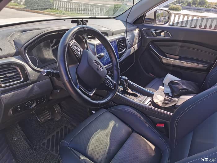

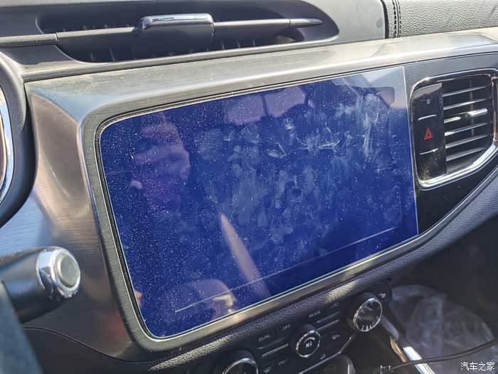

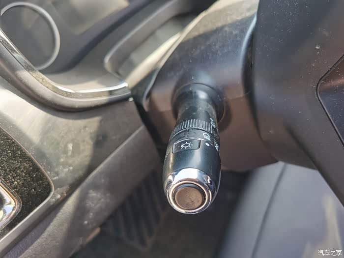

不过在配置方面,现在的瑞虎8手动挡价格定位是低端,配置低,这个和价格是相辅相成的。内饰做工一般,这价格也可以理解。另外这台车还有一个大优势就是空间巨大,尤其是后备箱空间特别大,拉货好用。哪怕不放平后排座椅也可以放很多东西。
