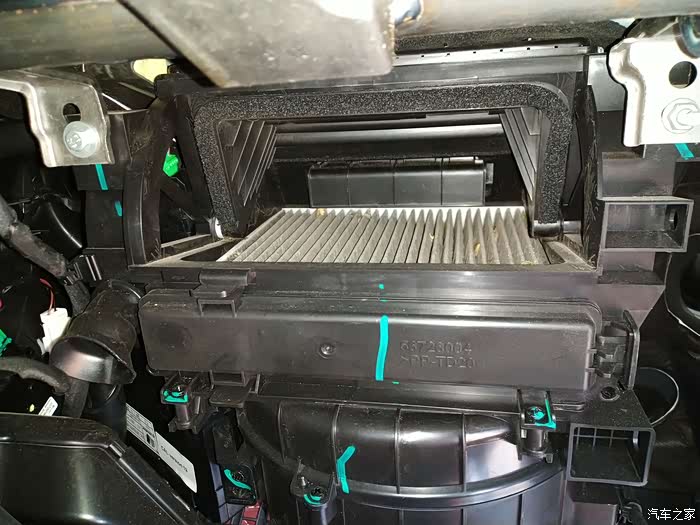

10.打开第一眼看到就这个样子,滤芯的迎风面(脏的一面是裸露在驾驶室里面的,这个脏面是暴露在驾驶室空间里面的)

12.拿掉盖板,超级脏这些东西也不知道怎么进到缝隙里面的,灰尘肯定是进到车里面了
13.抽出来,外界空气是从上面往下吹的。
14.脏的要命
15.新的质量看上去不错,滤芯也没什么大技术含量20块多点

16.对比,原厂滤芯有个海绵密封条,新的没有,我感觉靠紧应该密封也不会差
17.装上新的,是这个样子,我认为下面的这个白边应该是平放,这样盖上盖子密封效果更加好,
原厂的估计装的时候转配不正确,导致密封不好,导致更多灰尘进入车内了。
18.装好的样子,这里说个我当时的疑虑 是不是少了一个盖板啊 为什么脏的一面直接在车内空间?
后来发现,我的车是内循环,所以,车内空气直接从这个滤芯上面进入循环。
19.如果打开外循环,这时候会出来一个盖板把这个空间密封住,这样是很干净的。
