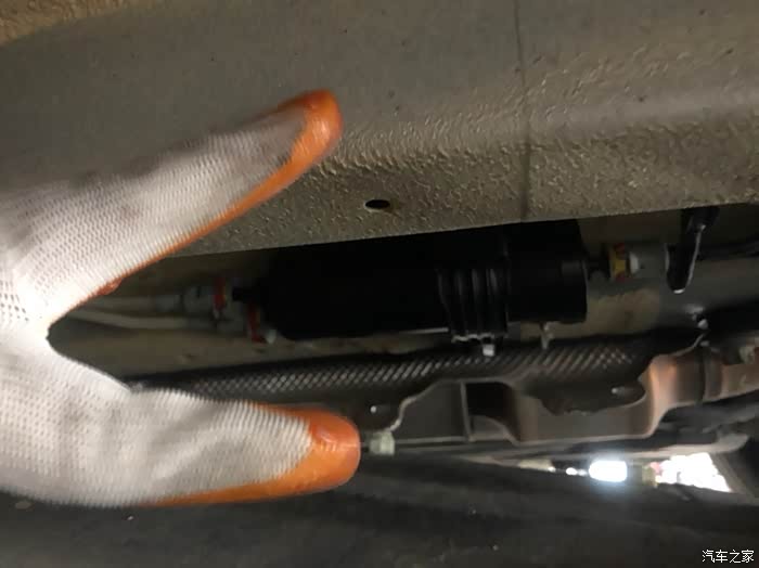

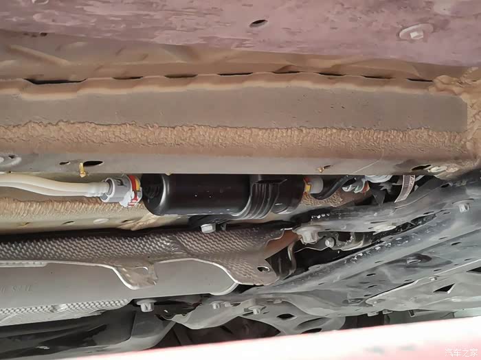

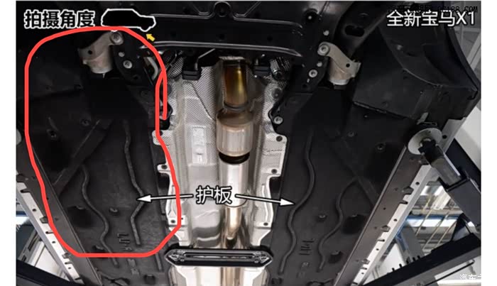

燃油滤的位置在副驾驶下面,松开花圈所以螺丝螺母,8mm,10mm,13mm套筒。
慢慢拔开护板,不要太粗暴,一点点拔,

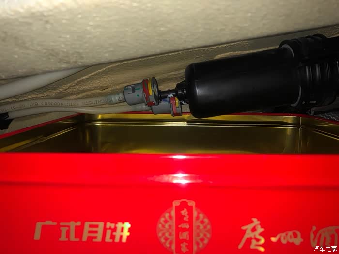

用月饼盒最理想,厚度刚好塞入护板与滤芯中间,接油完美。

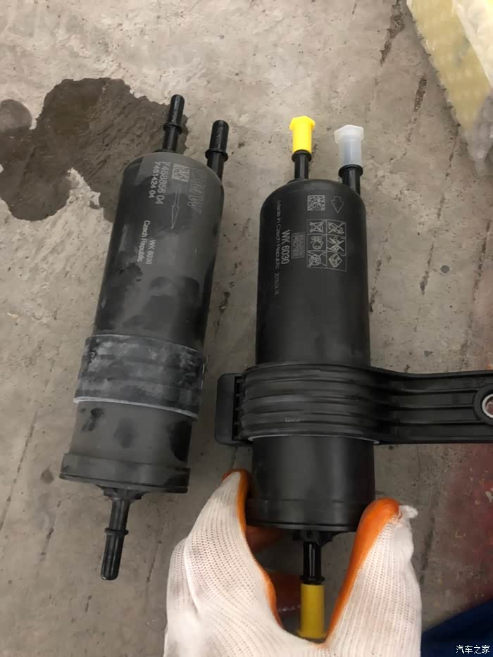

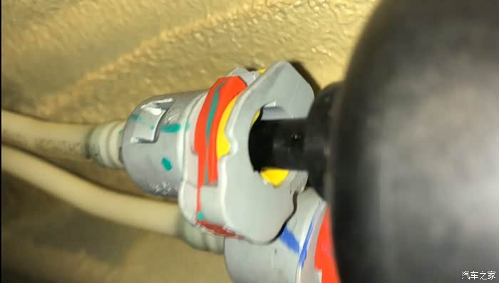

因为是躺下搞,比较废手臂力气,必须同时按下黄色和红色,再往后抽就可以。
原厂和曼牌,都一样的。

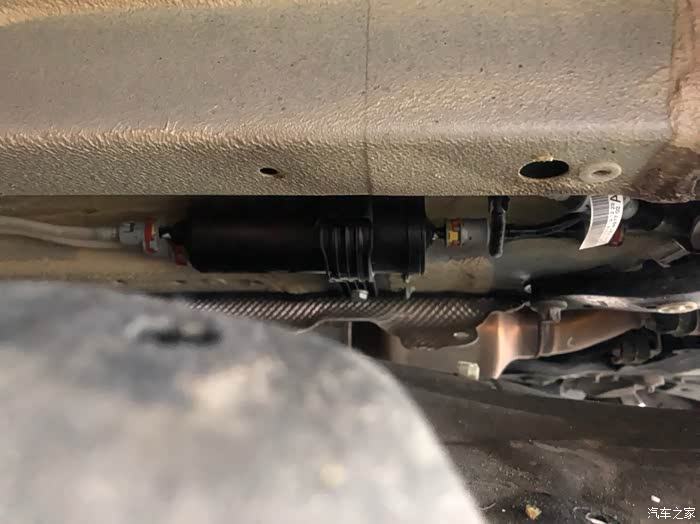

对准位置,把卡扣怼到底,再用手拉拉卡扣是否松动,确定ok就先通电,观察底部有没有漏油,没有就启动,再回去看看是否漏,没有问题就熄火,把护板按回去,拧紧螺丝螺母,不需要非常紧。
