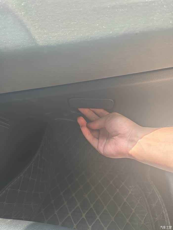

(二):在副驾驶位置正前方有个手套箱,也就是我们平常放杂物的地方,空调滤芯就在手套箱里面。
1:打开手套箱后可以看到正前方有个盖板,右侧有个开关,往里摁一下盖板就打开了。

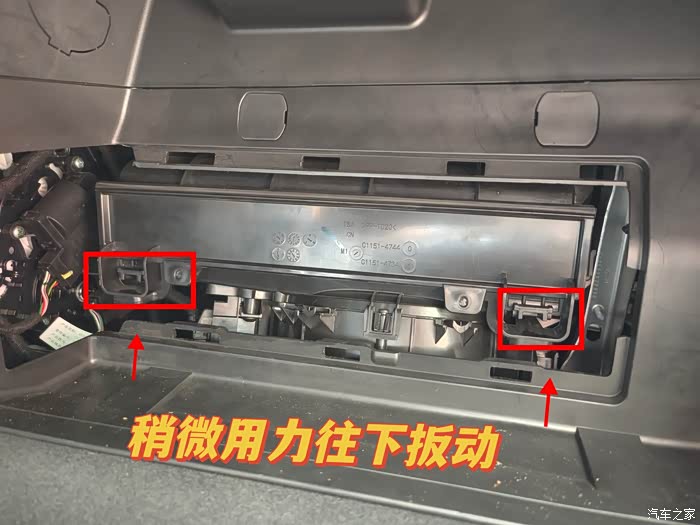

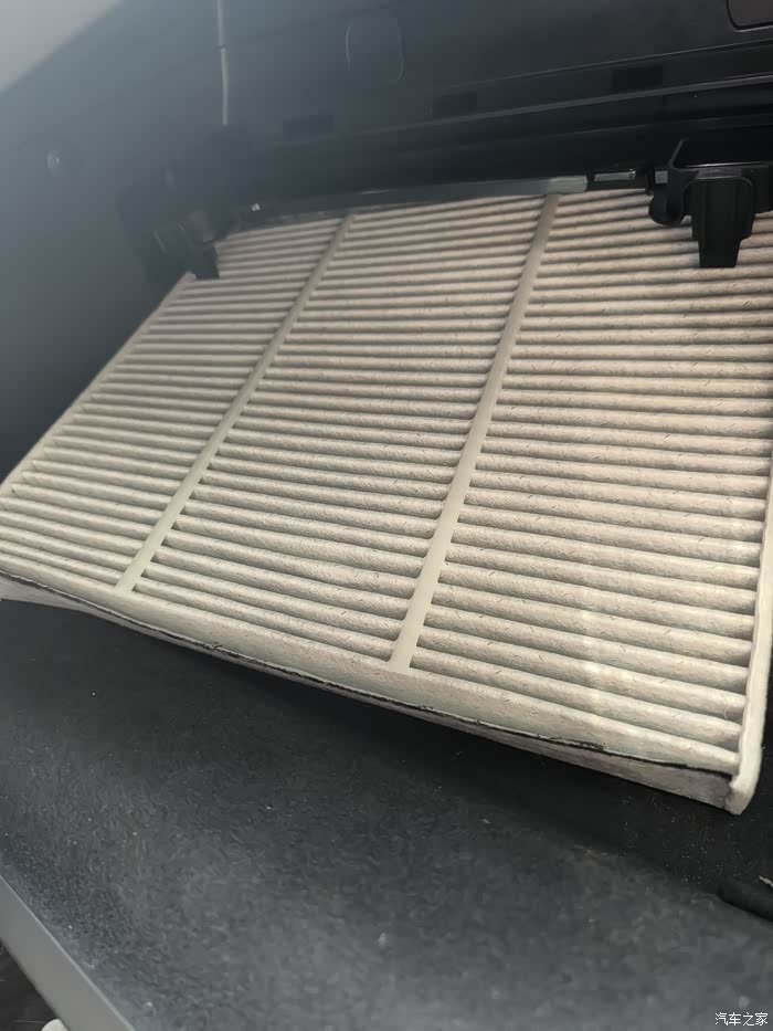

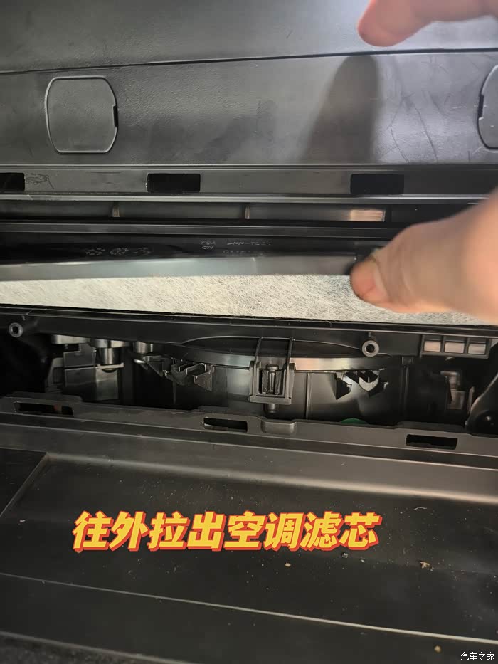

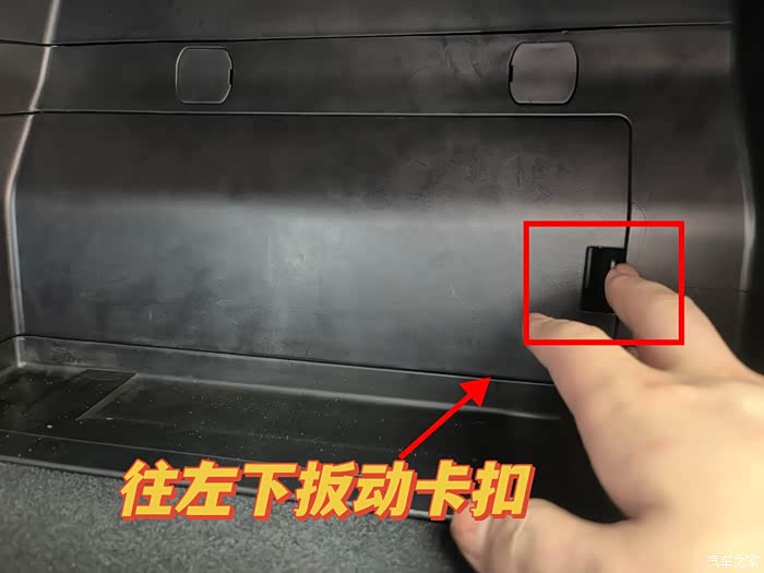

2:取开盖板后就能发现有个长方形的小盒子,小盒子左右下方一共有两个卡扣,同样的方式往下摁,小盒子盖板松动后就能看见里面的空调滤芯,这时候只需双手捏住空调滤芯左右两侧用点小力往外面一拉就能出来。

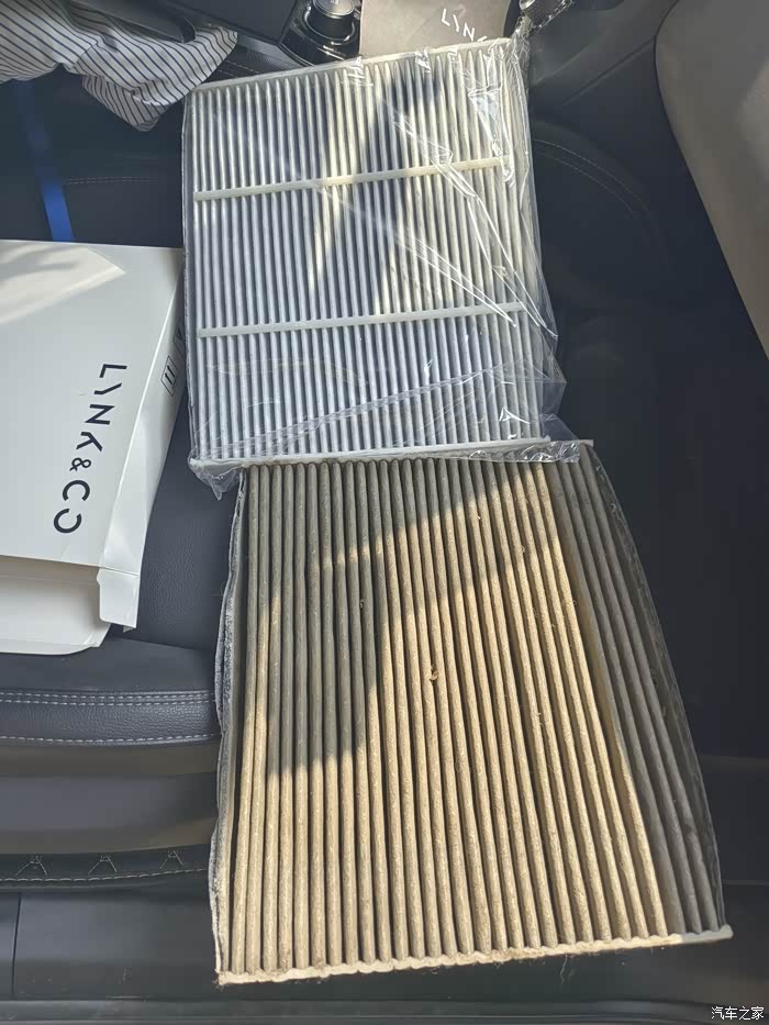

3:注意:(由于空调滤芯上的灰尘和杂质比较多,不能用力过猛,不然会掉落在下方的鼓风机上)、(务必要记住原厂的空调滤芯的正反方向,然后装新滤芯按照相同方向安装即可)。
4:拉出空调滤芯后,我们可以用手电筒观看一下里面鼓风机风扇处有没有异物,如果有异物要及时清理,不然会损坏鼓风机。

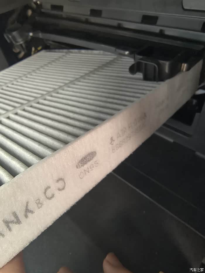

5:一般新的空调滤芯上会有正反两面的箭头标识,按照标识把滤芯小用力一推回原来位置,按照之前的顺序把盖板卡扣扣好。这样自己手动更换空调滤芯就完成了。
