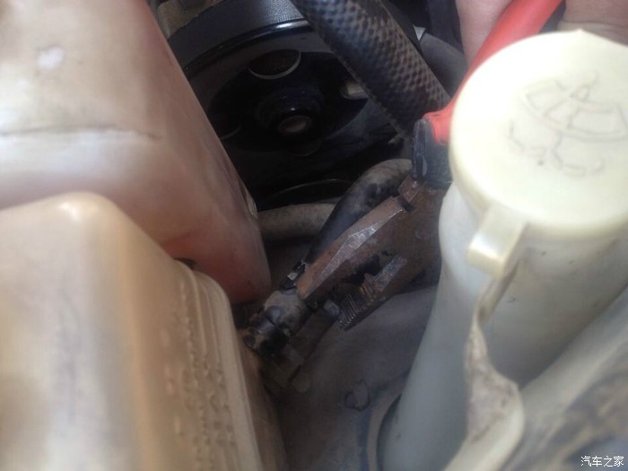

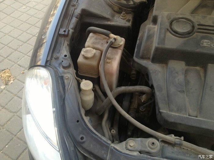

使用小塑料管插进去,最好使用10个(直径1cm)塑料管。

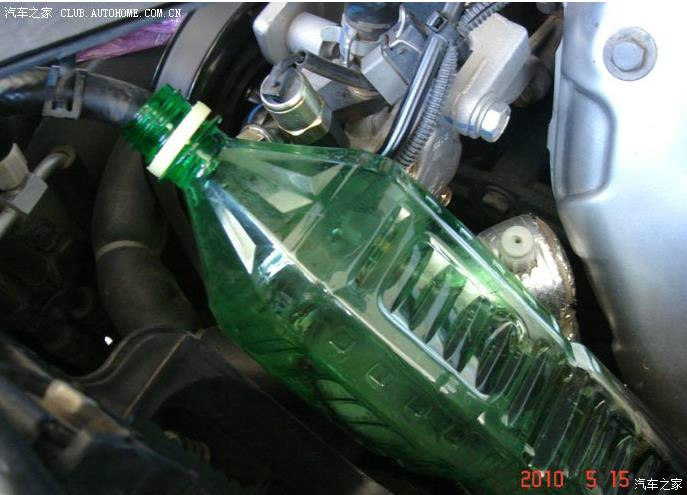

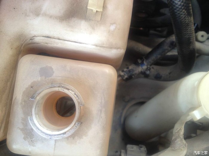

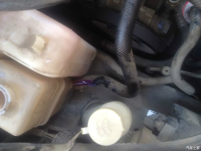

这个抽油起初我以为要抽赶紧呢,结果发下只要抽到你在拔掉那个管子(团片中拔掉的那根)时不往外快速流油就行了。之后就是打着车,左右打方向让系统中的油流到瓶子中,发现少了一张图片哦。拔掉的那根管子要查到准备好的塑料瓶中。

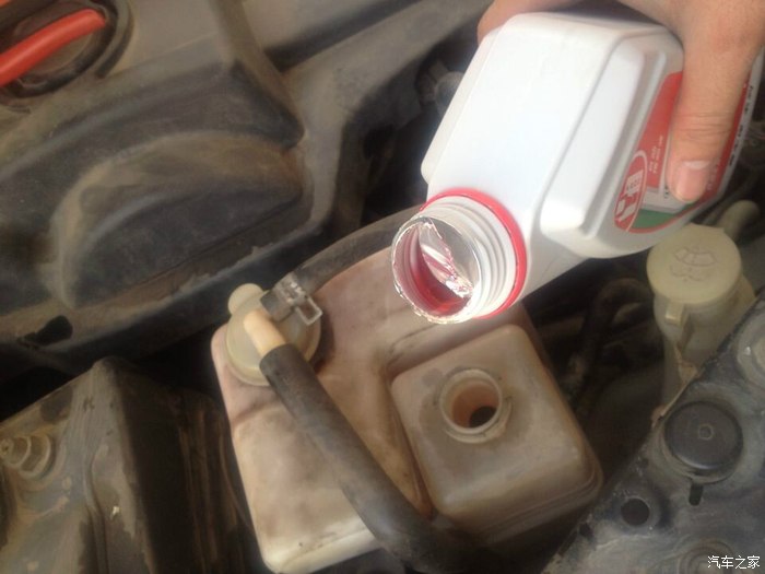

然后就是加新买的助力油了。再次打着火,左右轻打方向你会发现好轻啊。并伴随有吱吱的几声叫声。试车一切正常。
