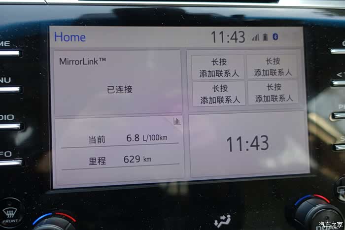

灰常好玩,好用,快捷,强大的凯8 mirrorlink 车机,手机互联。

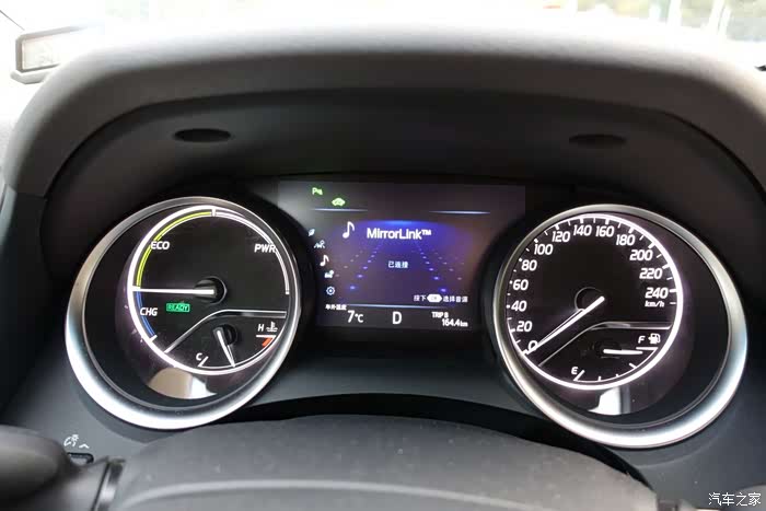

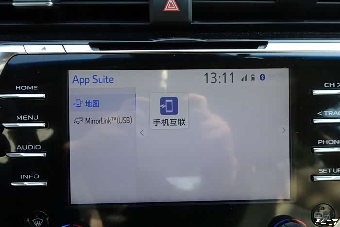

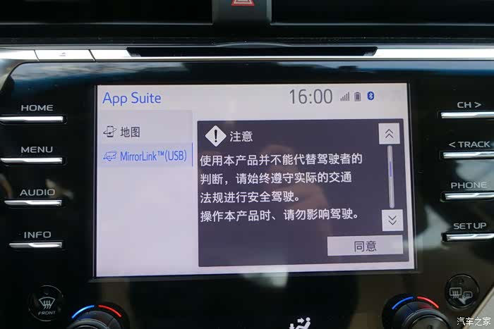

连接步骤:注意最好把手机的操作系统升级到最新版:在车机看到这个界面说明已连接成功

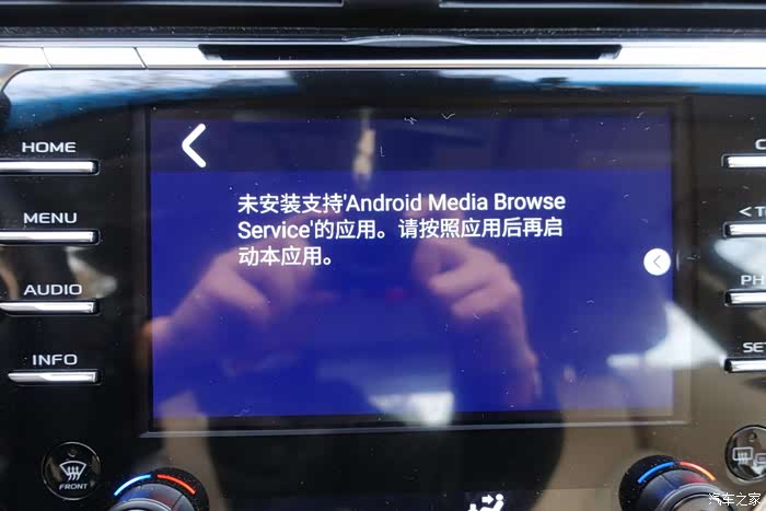

看到这个界面点同意

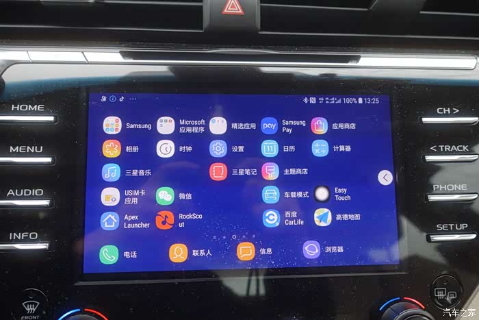

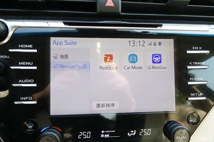

看到这个界面点击"LG Mirrordrive" 再点“RockScout"
出现这个界面说明已经投屏成功

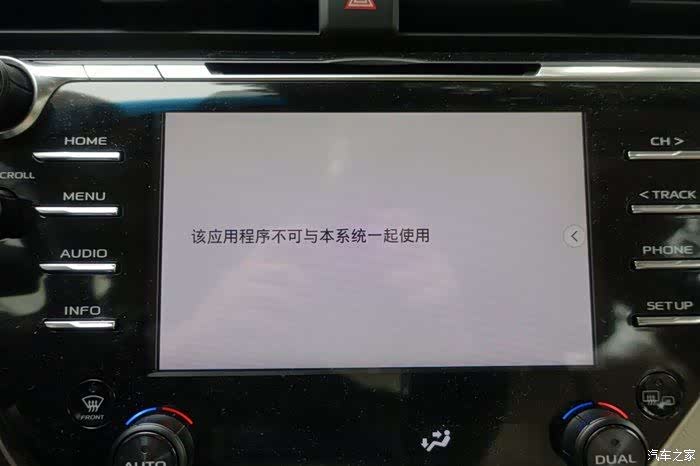

出现这个界面点击屏幕返回键
好了投屏成功

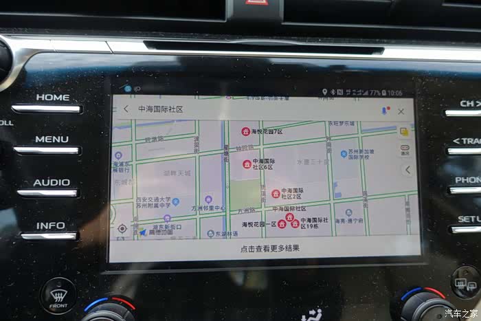

成功后车机显示
成功后车机显示
可以导航等了
