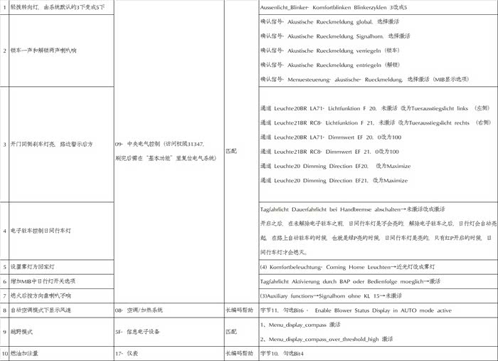

拓界版如音乐/导航显示是原车自带,所以我只修改了表中相关的几个功能,测试成功,总结一下。
另外MIB的界面也是可以改的,我给改成蓝色了,和车颜色适配。
5F-信息电子设备 -> 长编码帮助 -> 字节17,参数名称为byte_17_Skinning,Skin也就是主题皮肤
