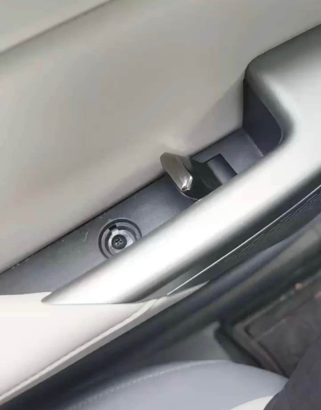

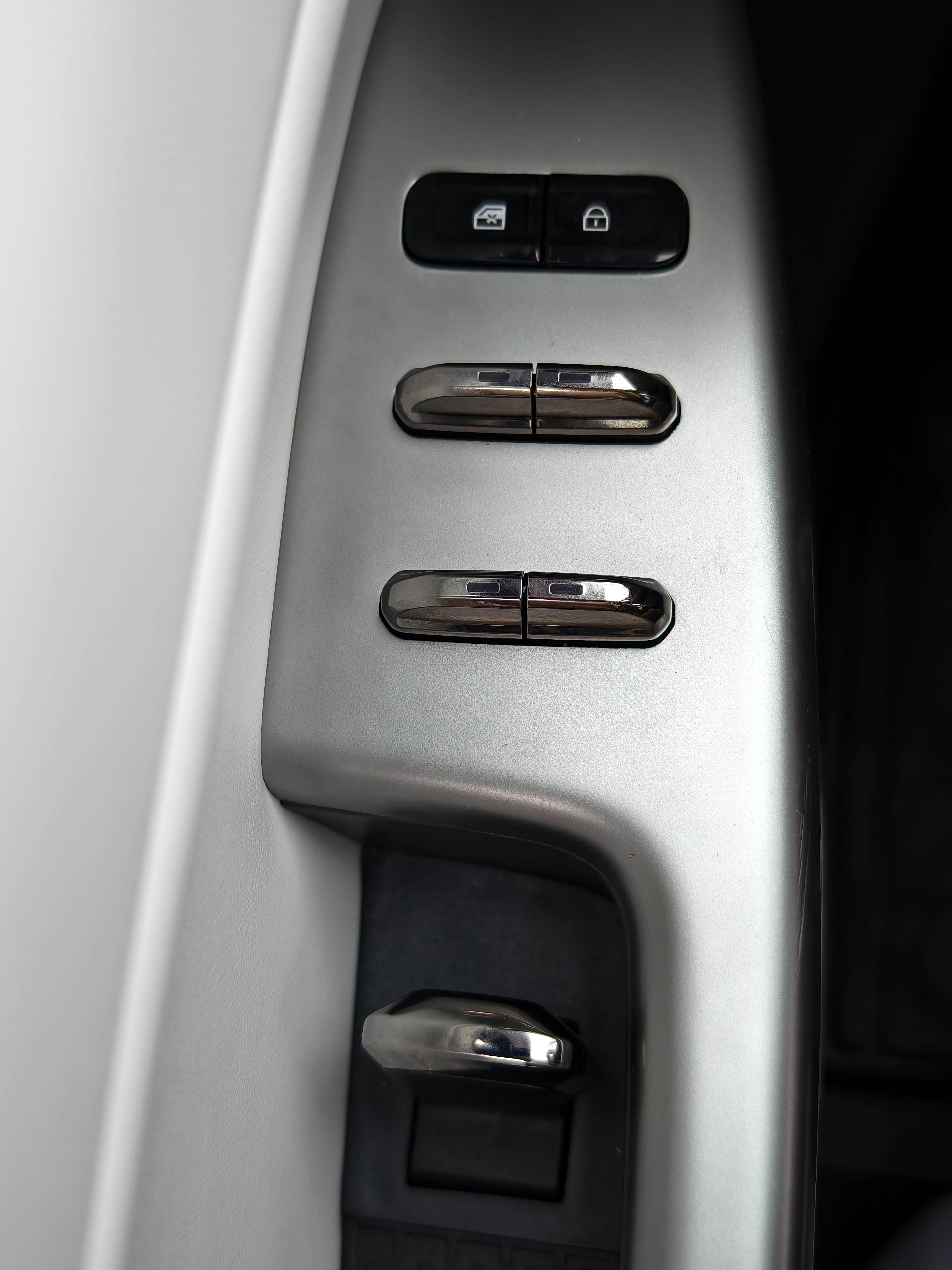

首先把车辆型号摆出来:东风奕派eπ007 2024款,因为这一款的车门内开关的设计如下图所示,是导致车门打不开的重要原因。
2024款eπ007车门内锁,这里有个小凹槽,平常会放点小东西
【问题描述】
可以看到,车门内锁处有一个凹槽是,平时坐后排的老婆孩子会在里面放一些东西,这不,前段时间放了一些小小的塑料珠子,拨动门锁开门的时候,由于门锁位移,底部会产生一条小缝隙,然后就掉了一两颗塑料珠子进去,就把锁芯给卡死了,从车内和车外都打不开门了。
门锁卡死,掰不动了

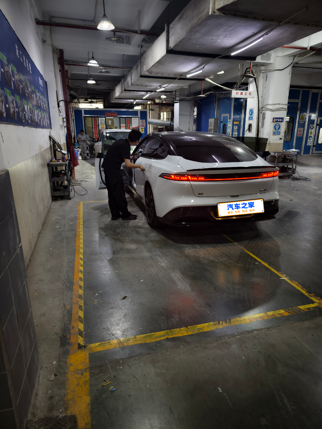

立即联系了4S店约好时间到店检查,约好第二天一早就去,给售后维修师傅描述了一下问题,基本上就可以确定是掉了东西下去把锁芯卡住了,我心想这不会该换车门吧?就随口问了一句:“可以修好了吗?”师傅表示要把门拆开,把东西取出来就好了,而且属于质保范围,不需要花钱。有了这句话,我心里顿时松了口气。
到店检查车门

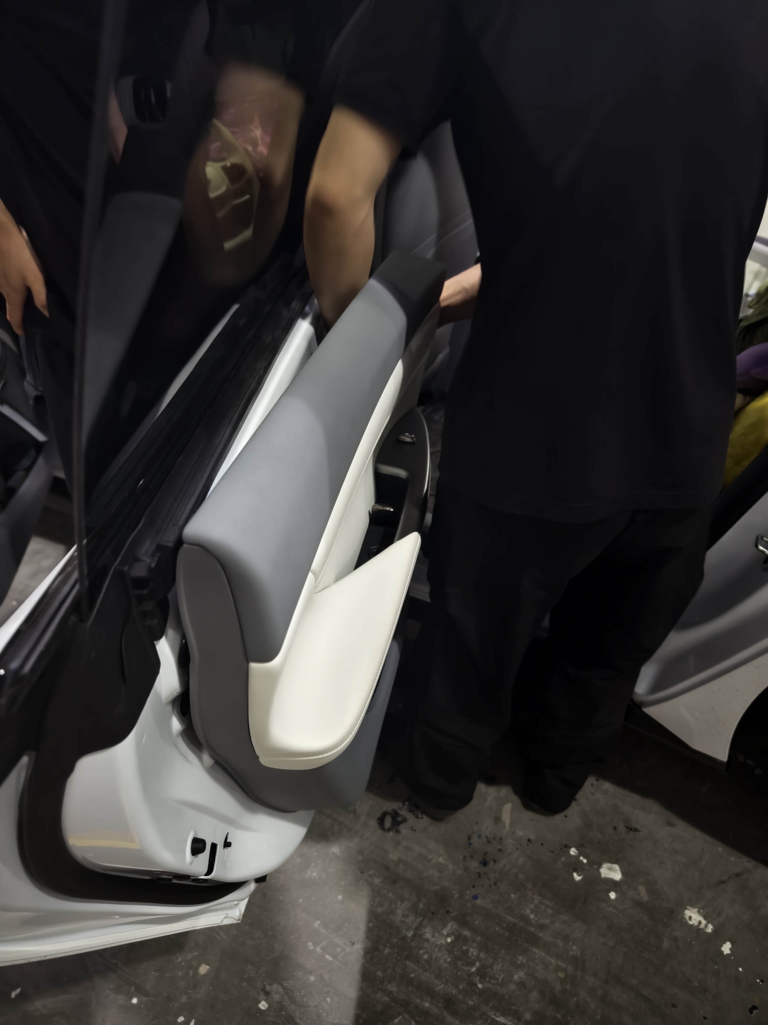

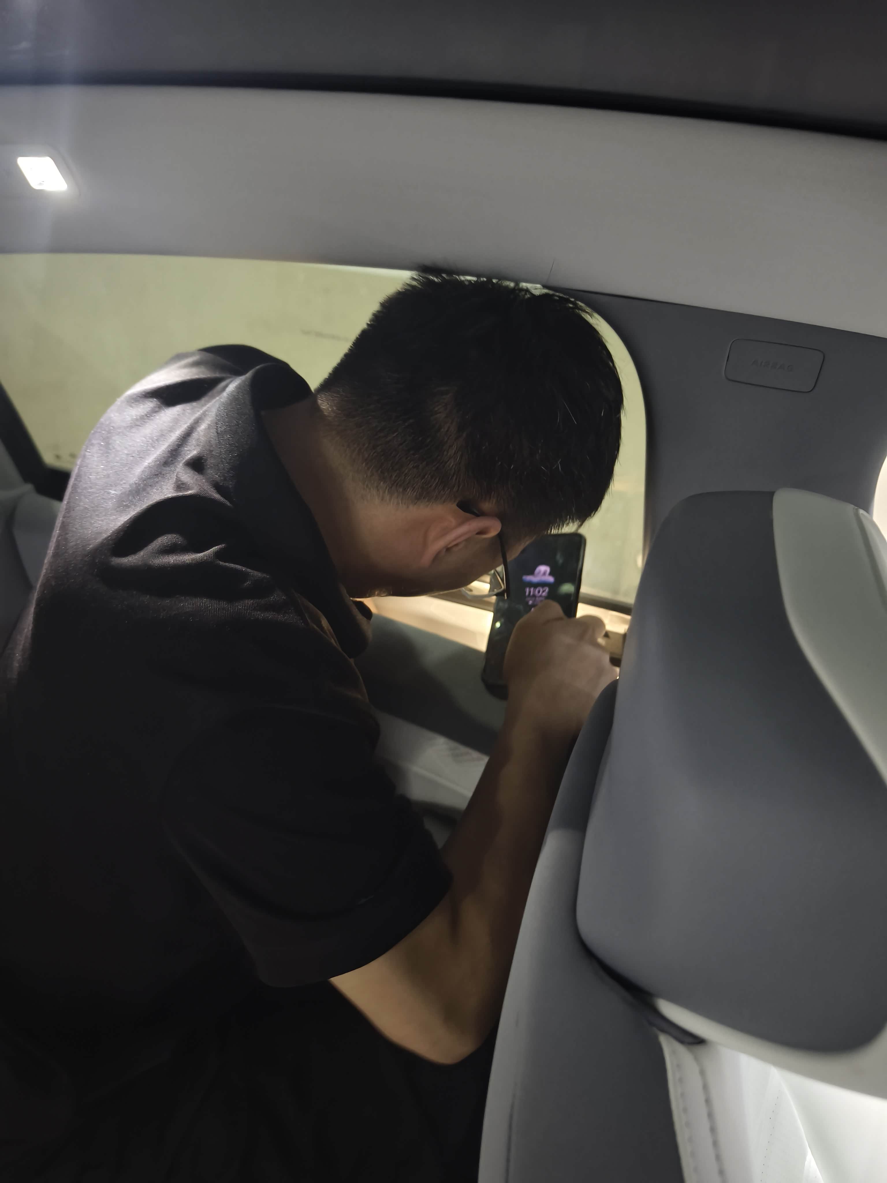

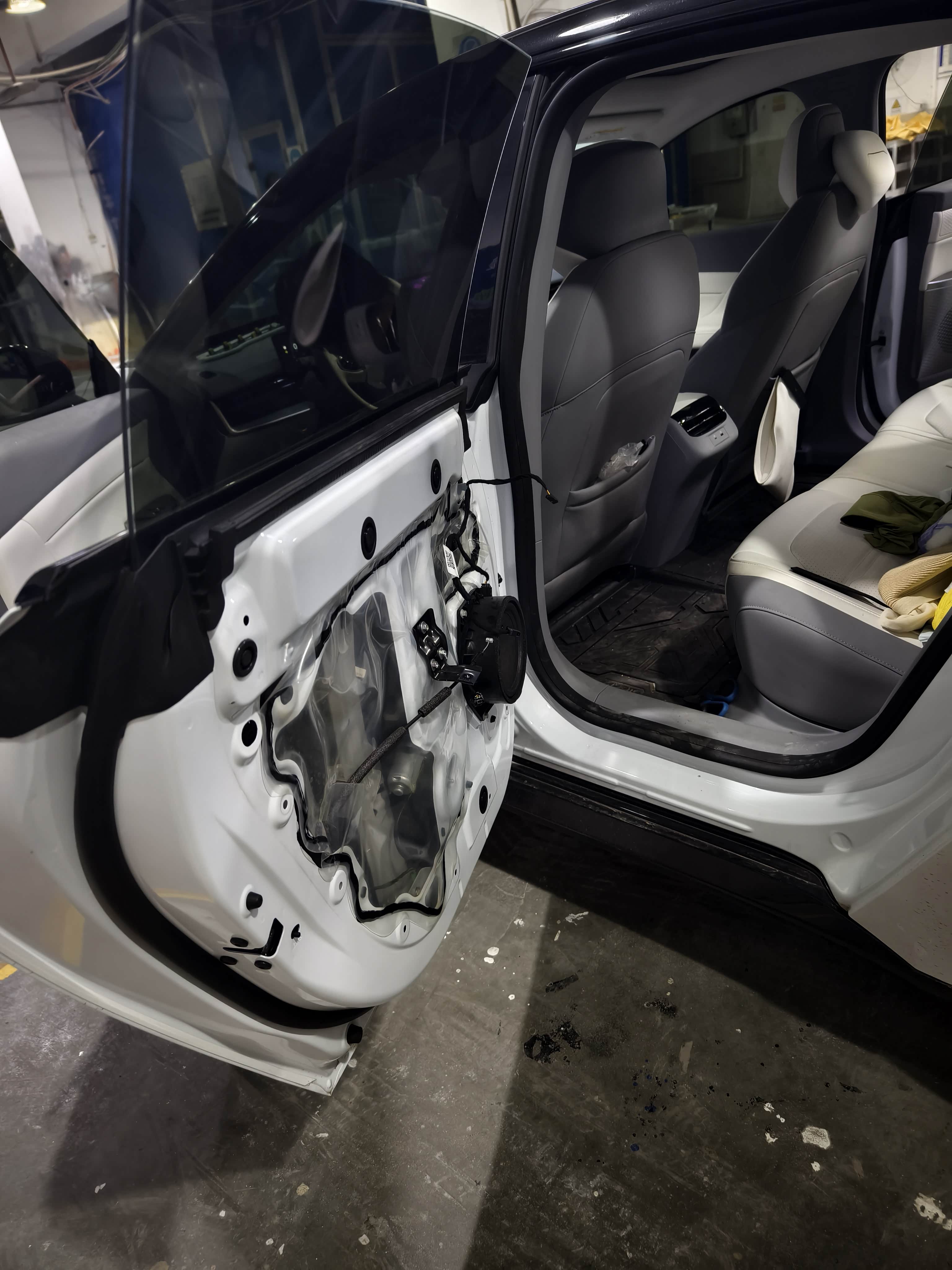

说拆就拆,不一会儿师傅去库房拿好拆卸工具就开干,只见他用打开手机灯光照明,先观察一下,然后就用起子从内门板角落开始慢慢撬开,松开一个小口后,再把一只手伸进去“里应外合”,三下五除二就把内门板拆下来了。
拆开门板

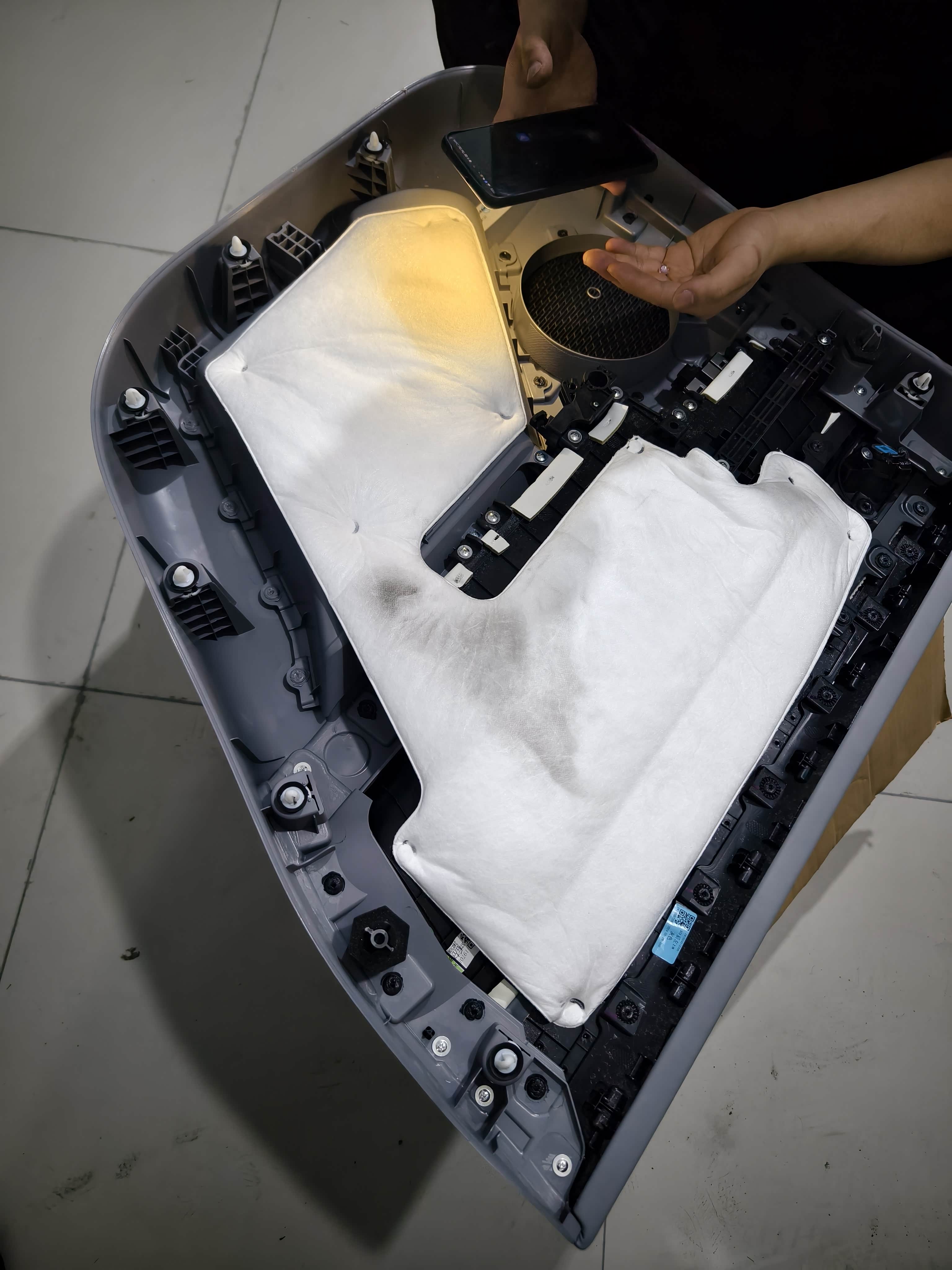

锁芯是在内门板上的,还需要找个细小的工具镊子将卡住的异物取出,几分钟的功夫,师傅就将“罪魁祸首”小珠子取出来了。车门重新安装好之后也能正常打开了。
成功取出异物
掉进去的小珠子和橡皮筋

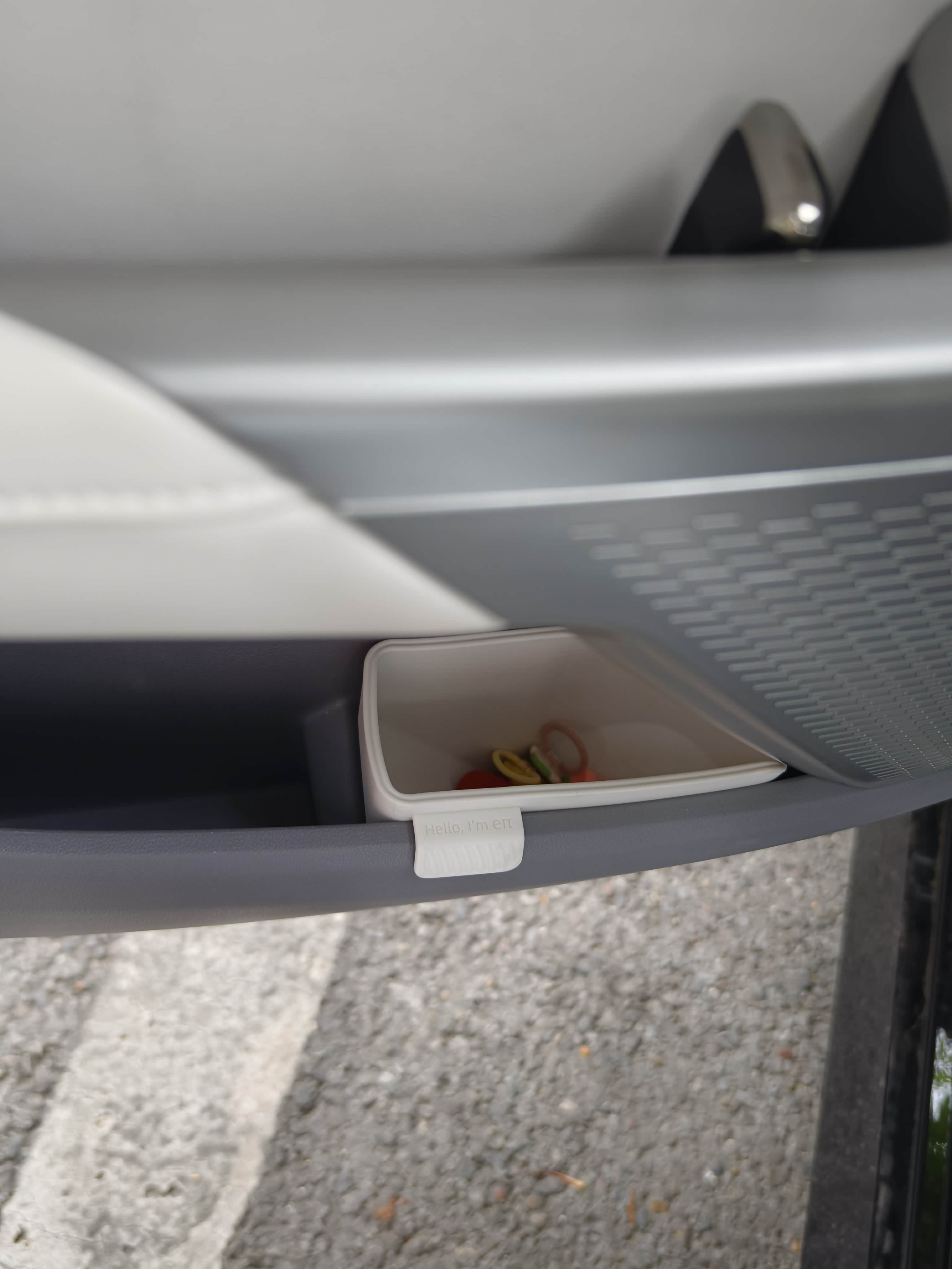

本次维修的处理效率很满意,并且没有花钱。另外这里友情提示同款车门的车友,需要注意的是这种车门开关设计,尽量别往车门开关那的小凹槽放东西了,可以买车门储物格,放置一些零散的东西。
给4个车门安排上车门储物格
