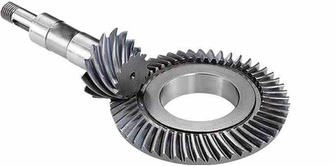

首先,我们解决第一个问题。“速比”其实是汽车驱动桥中主减速器的齿轮传动比,本质上是一个抽象的物理概念。但日常中我们将其具象化了,通常所讲的“速比”是驱动桥内的一组锥形齿轮或普通斜齿轮,国外称为Ring and Pinion,一般长这样↓↓↓

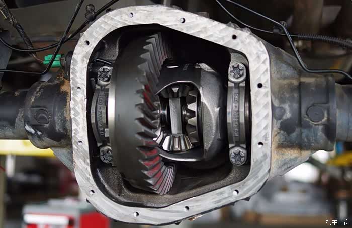

在驱动桥内的样子↓↓↓

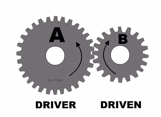

在机械设备中,为了改变转速和换向,常常要采用多对互相啮合的齿轮进行传动,我们称其为轮系。主动轮运转的时候,会带动从动轮运转,这点很好理解,就像下图主动轮A逆时针转动,会带动从动轮B顺时针转动。
主动轮与从动轮转速之比,就称为轮系的传动比,也就是一开始我们提到的“速比”的真实概念,其比值也等于从动轮的齿数与主动轮的齿数之比。

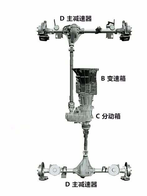

在四驱车上,引擎将动力传输到轮胎共经过三次扭矩的放大,分别发生在变速箱、分动箱、主减速器内。
接下来我们继续解答第二个问题。
为了便于理解,我们模拟一个武林决斗场景,ABCDE五个高手正合力战斗终极大BOSS,A将功力传给B,B吸收后威力变大再传给C,依次类推最后传给E。
眼见大BOSS就要战败,但突然爆发了洪荒之力,此时E首当其冲感到了压力。他要输出更大的威力震慑对手,如果这个时候小伙伴ABCD都能提供一点帮助那自然是最理想的状态,但是ABC表示无能为力,重担自然就落在了D身上。
而速比就担任了D的角色,当车辆轮胎尺寸发生变化后,整个系统的运行则会受到影响,出现加速无力、转速升高、油耗升高、水温偏高等现象。如果能将发动机、变速箱、分动箱、主减速器都作相应调整,整个系统的运转是最理想的。但是改动前面几个的代价太高,目前一般的方法是改变主减速器中的速比,让车辆的加速感受及发动机动力输出都趋近于原车,保障车辆具有最佳的动力性和燃料经济性。
