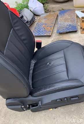

首先某鱼淘一对座椅。

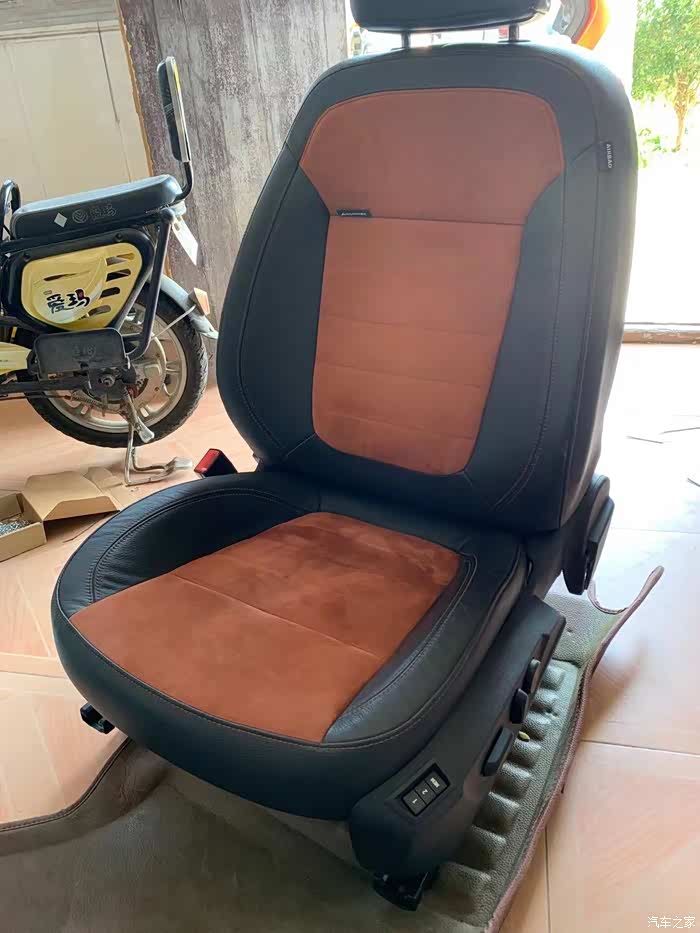

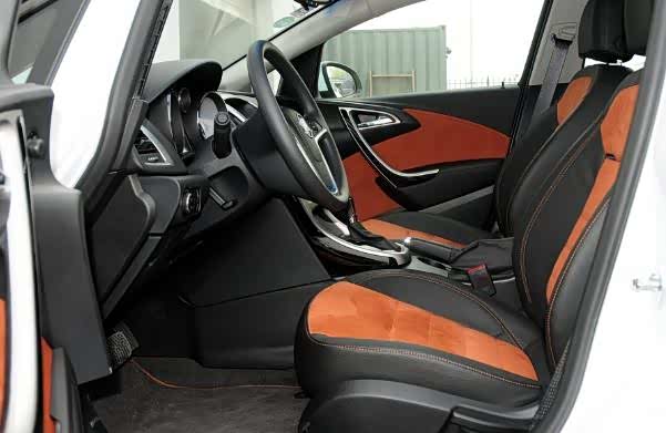

君威2.4旗舰的座椅。

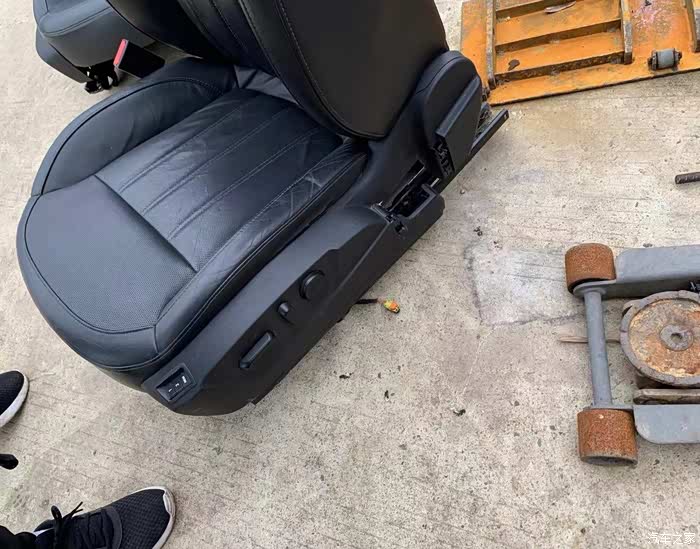

把所有海绵和蒙皮拆下来,谁说通用质量不好的,9年的座椅骨架嘎嘎新。

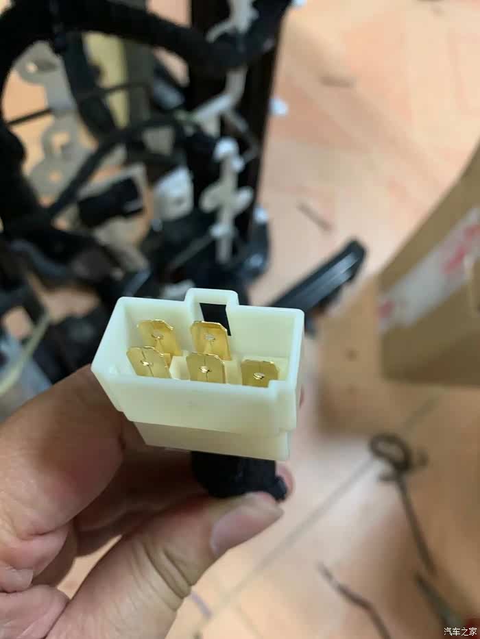

买来6.3端子和6P接插件做线束。

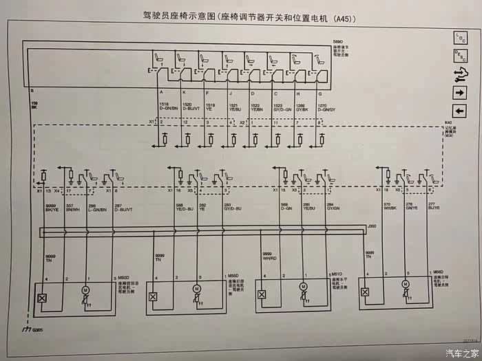

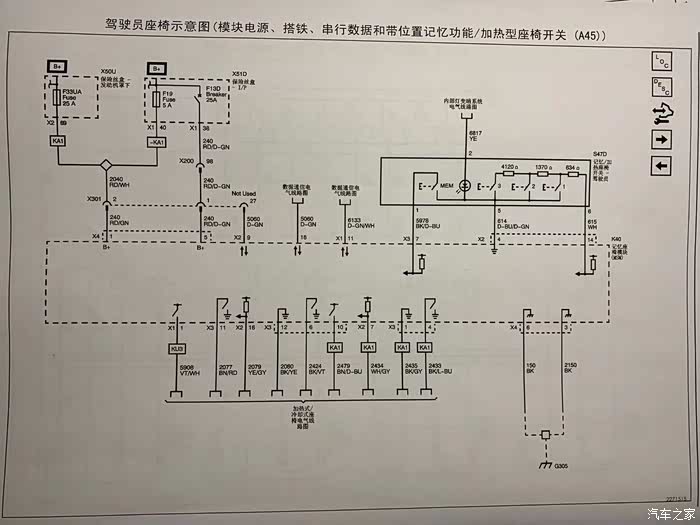

研究线路图,这是主驾带座椅记忆的。
带座椅记忆的电机控制都要通过记忆模块,电机也会反馈记忆位置,以便下次一键调整到座椅记忆的位置。

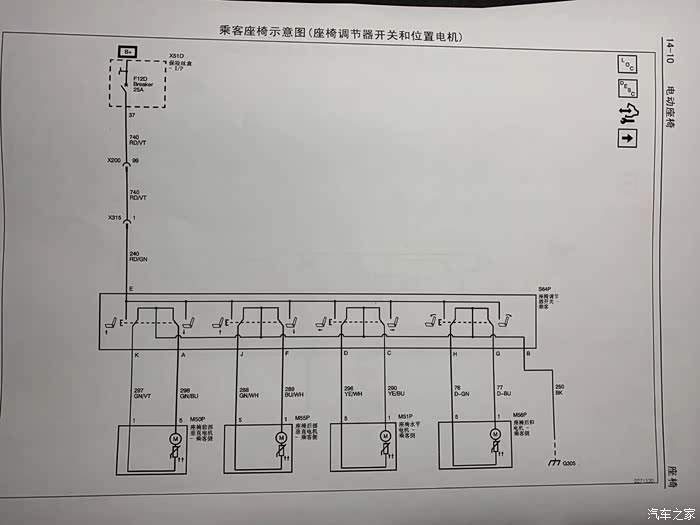

副驾驶的直接控制。

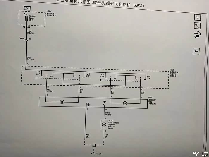

腰部支撑单独电源控制,由线路图得知,主驾三路电源:记忆模块2路,1路用于座椅调节,1路用于记忆模块电源及座椅的加热通风。副驾驶2路,一路座椅调节,一路腰部支撑。

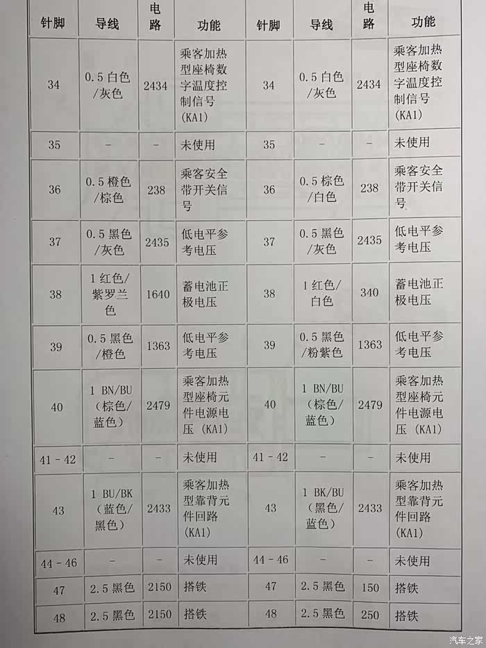

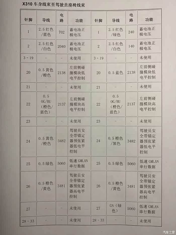

君威座椅插头线束的定义1
线束插头定义2,可见旗舰的座椅功能还是很多很多的。

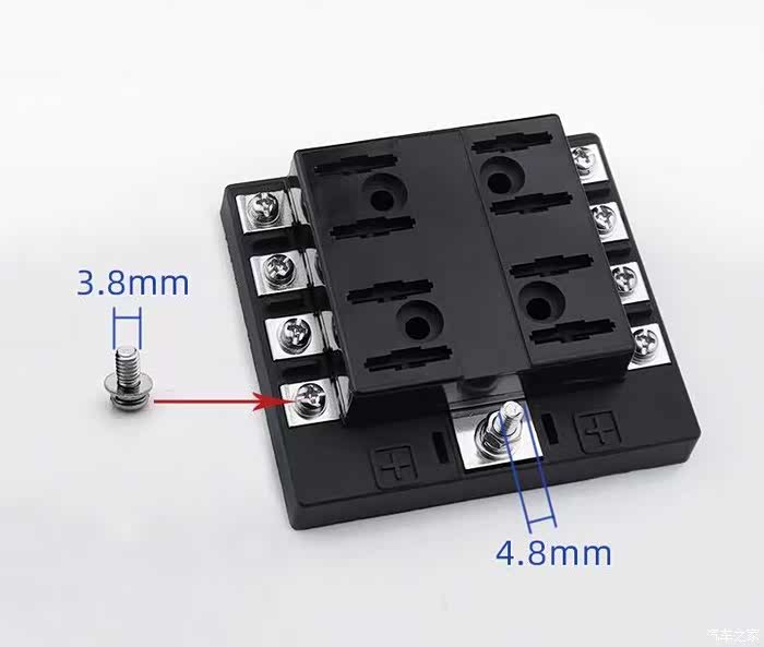

用于机舱电瓶取电分配的1近6出,图是1进8出,我总共用5路,6路的保险分配器足够了,根据线路图配上25A的保险,本来想从保险盒取电的,发现原来电动座椅的保险位置是空的,不光没有保险,连底座的插片都没有预留;最终只能从机舱电瓶直接取电了。

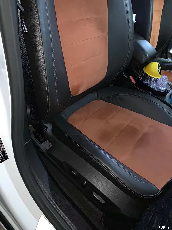

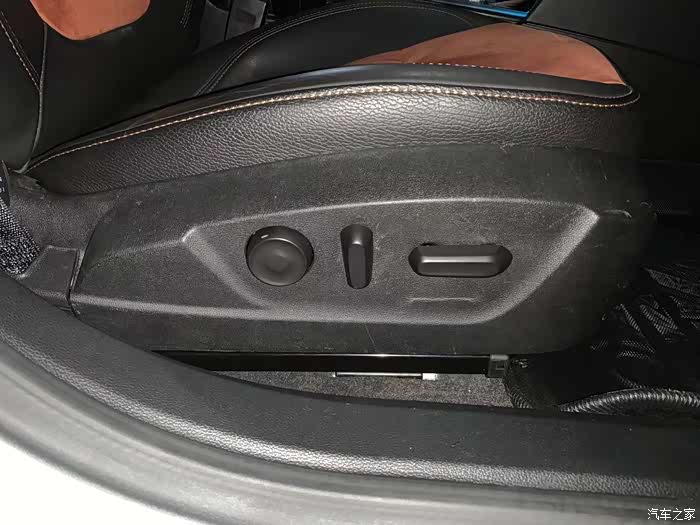

原装的座椅,主驾手动前后、高低、靠背调节;副驾只有前后和靠背调节。

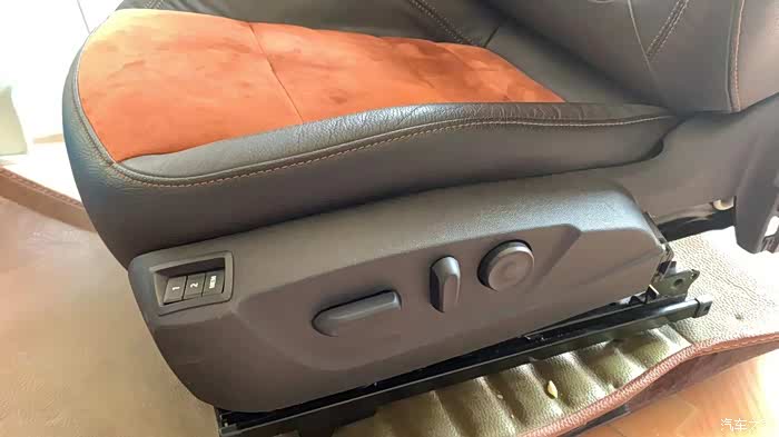

改完的主驾座椅
把原车座椅的海绵和蒙皮拆下来;线束、安全带插扣、安全气囊,全部移植到君威的座椅骨架上。整理好线束。

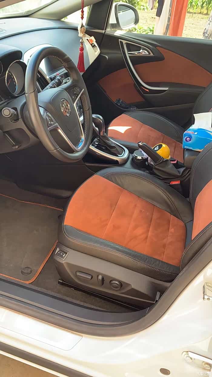

上车效果图。
副驾驶
副驾驶座椅调节按钮特写。已经是晚上了。。。累啊。。。
