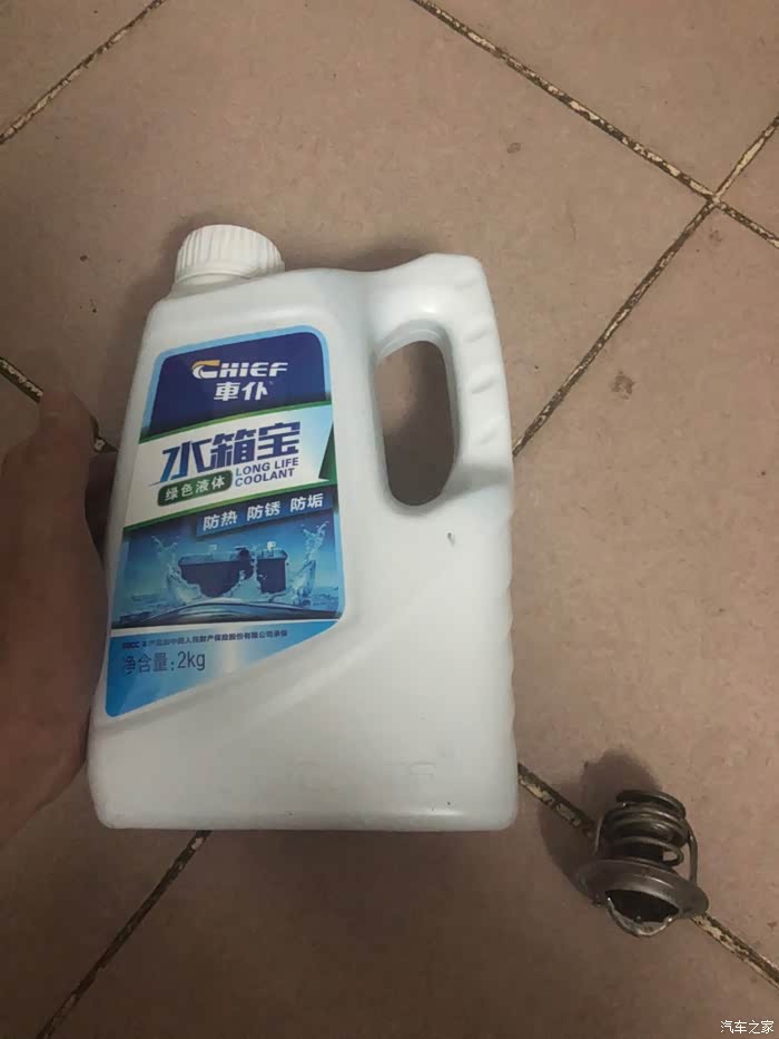

节温器是淘宝的便宜货,82℃的。

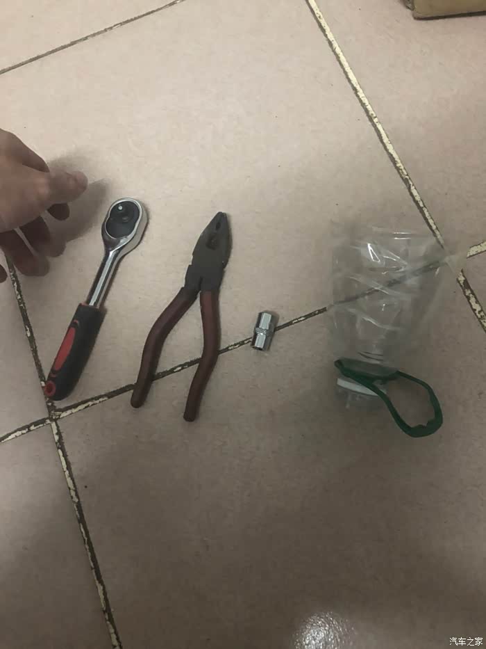

工具:盆子、漏斗(我用矿泉水瓶自己剪的)、10号套筒、棘轮扳手
耗材:防冻液
零件:节温器
安装之前可以买个温度计回来像明仔那样用锅检测一下看看有无损坏(在这里我就不描述测试流程了,毕竟商家给你发坏配件的可能性较小)

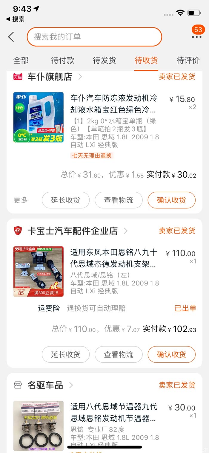

这是我淘宝下的单
我买的是国产的比较便宜,有条件的可以选择原厂或者tama的,可能质量更好,我条件有限,所以我用国产的就可以了!.....

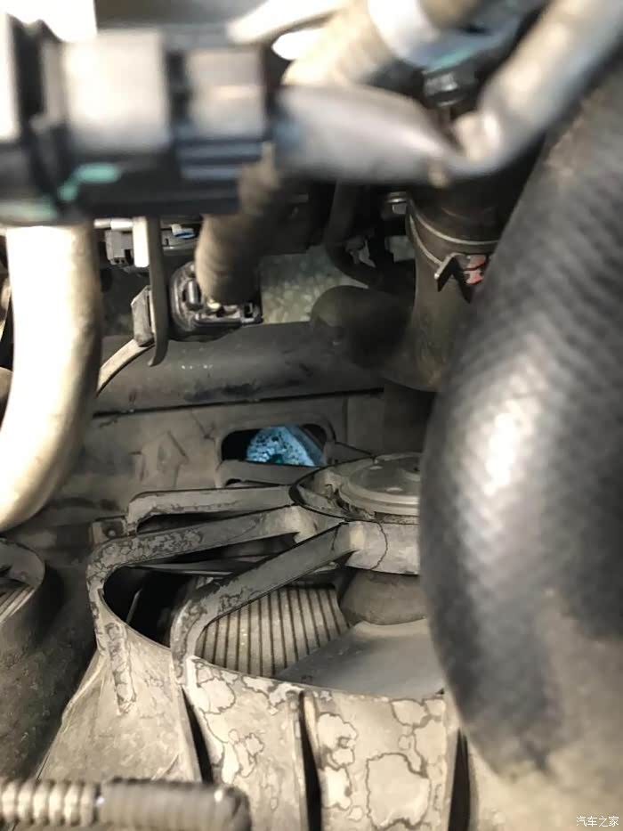

首先把防冻液加水口打开,然后在水冷排的中间位置有一个白色的塑料阀,把它拧松让液体慢慢流下来,切记不要把排水阀全部拧出来,否则冷却液会中间喷到别地而不是下面的盘子,还有就是这次更换节温器要在冷车状态下

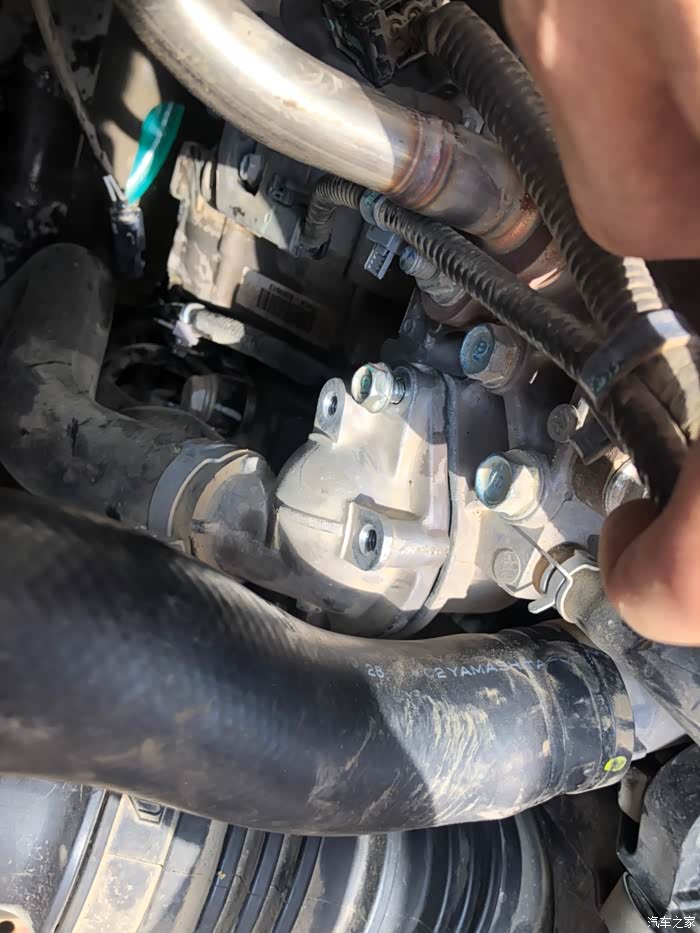

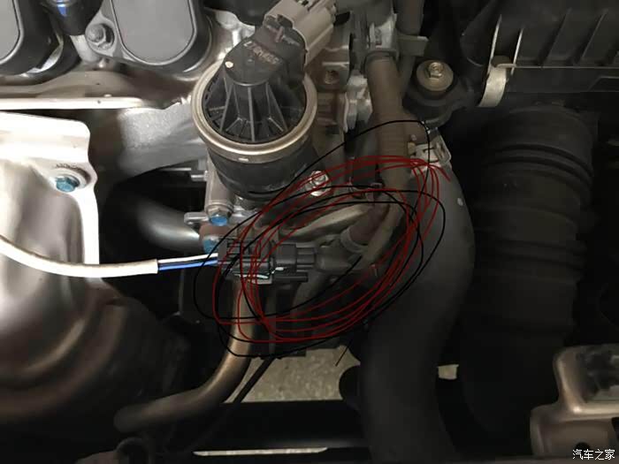

首先把两组线束的插头拔开,接下来就是用10号套筒拆卸节温器外面的这个固定线束的铁皮了,一共两个螺丝,看我下面的图,已经拆卸下来的两个螺丝就是了!
两个已经卸下来的螺丝就是固定铁皮的螺丝了!剩下的两颗螺丝卸下来后就可以了用手稍微加力把节温器盖和节温器一起拿出来了(有一颗我已经拆一半了,有一颗被管挡住了)

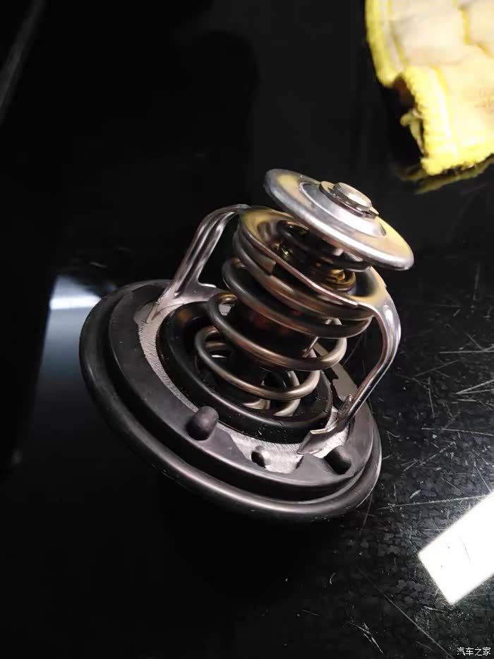

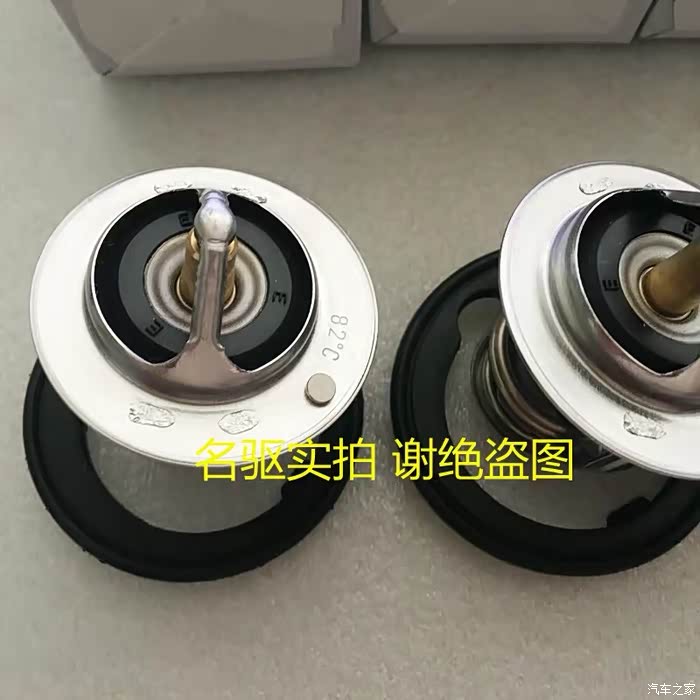

这是拆下来的节温器,密封胶我扔了,没有排下来,可以看见热感应部分都黑得见红了!不过原厂货就是牛逼,用了近10年才坏!

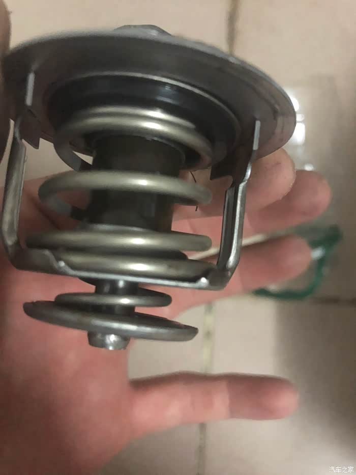

这是新的,和旧的一比就像18岁少女对比98岁的老太太一样!

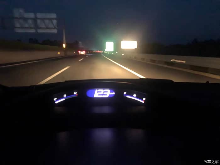

换完后我当天晚上在高速从扶绥跑回老家灵山,温度一切正常!
