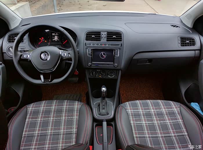

素车~~~~

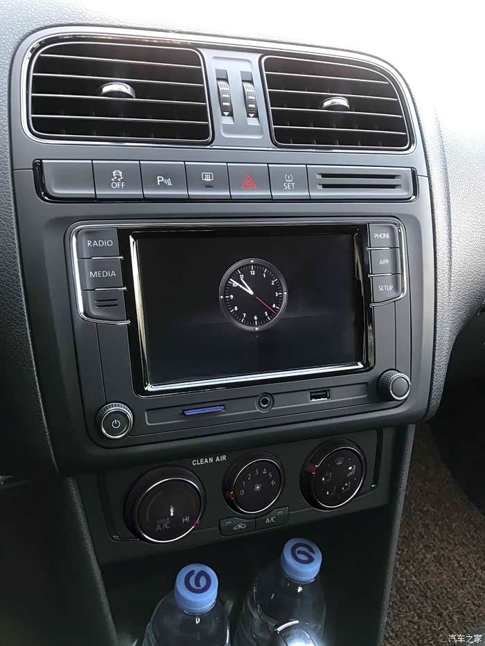

首先是MIB;一波三折~~~
刚提车那会儿升级定速巡航的"艳照"

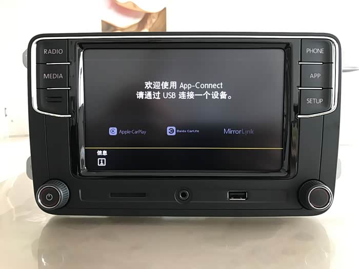

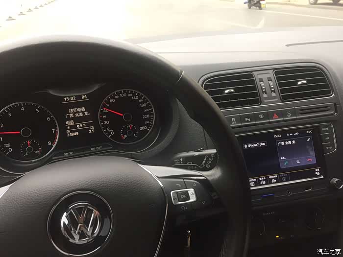

天宝的6.5寸 MIB 187A~~~可刷支持carplay,百度carlife,mirrorlink手机映射的固件
最具性价比的MIB~~~没有之一
天宝的6.5寸 MIB 187B~~~原生支持carplay,百度carlife,mirrorlink
尽管存在部分BUG,还能接受!和进口MIB相比,主要是原生支持百度carlife。原因是百度carlife支持离线地图!carplay只支持iphone自带的地图软件~~并且全程数据流量!差评!
这里说明一下,在国内而言我个人更喜欢百度导航;支持实时路况,地图更新速度快。所以百度carlife更适合~~~好评!

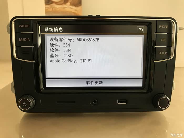

187B的待机状态!

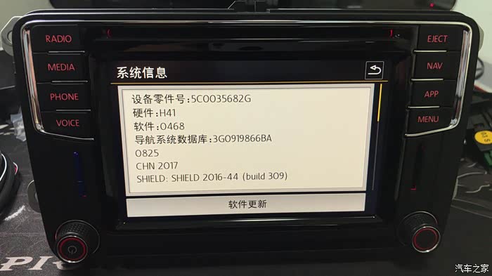

187B的系统信息~~~

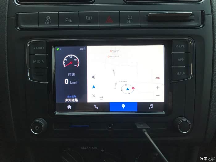

Apple Carplay
百度Carlife
Mirrorlink
百度Carlife
Mirrorlink

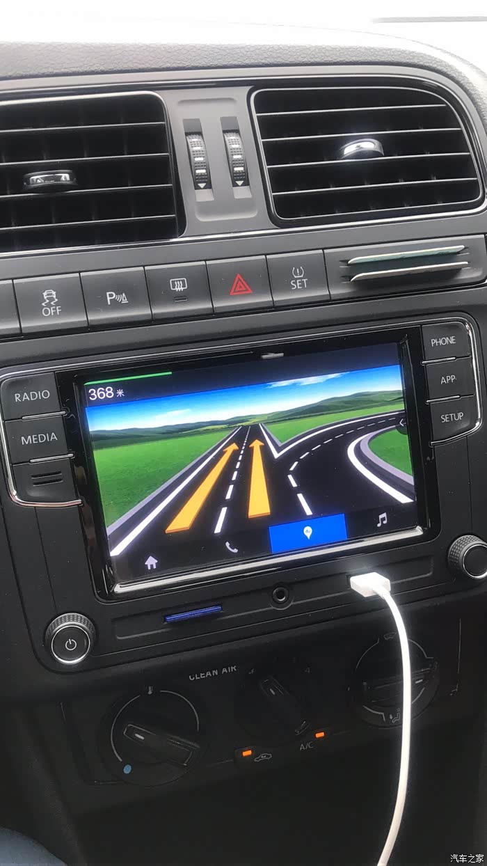

百度carlife~~~
USB连接carlife使用百度导航的界面~~~

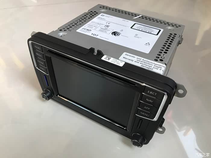

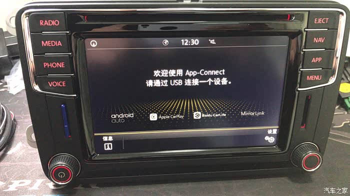

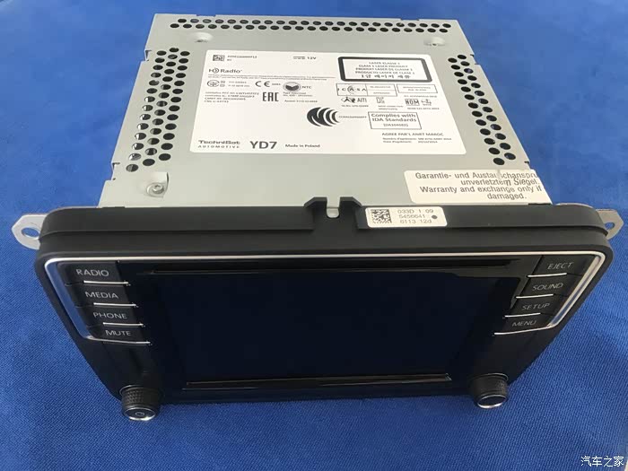

重头戏来了~~~进口尚酷~甲壳虫~途观的MIB 200H
因为此机器有组件保护,要想装在polo上要么匹配仪表防盗,要么硬解(在主板上焊接山寨电路板加入干扰数据),要么软解;后两种方法必须拆机~~~
200H 产地:波兰;

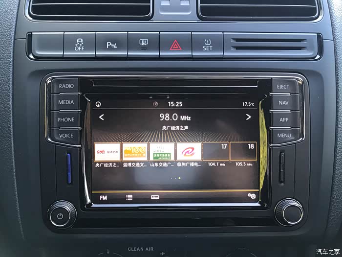

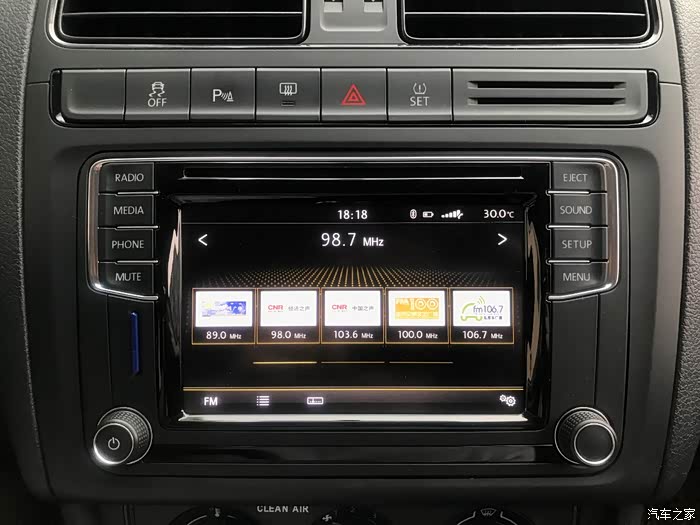

收音机音质很棒:支持电台徽标;全自动搜台~~~
原生支持Android AUTO~carplay~mirrorlink;唯一遗憾不支持 百度carlife~~~差评

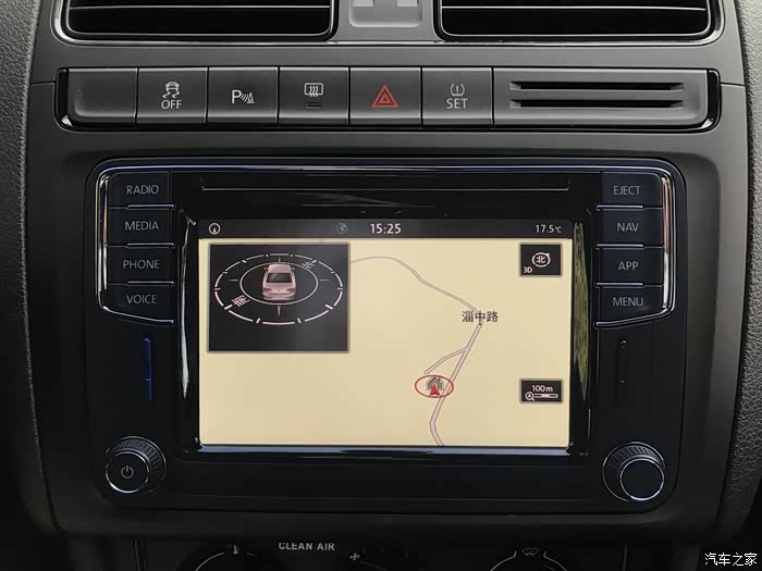

支持OPS同屏显示~红外线距离感应~土豪金模式等等!

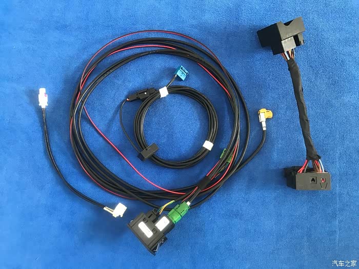

转接线一宗~~~
收音机徽标~~~***满分!
音质满分!
音质满分!

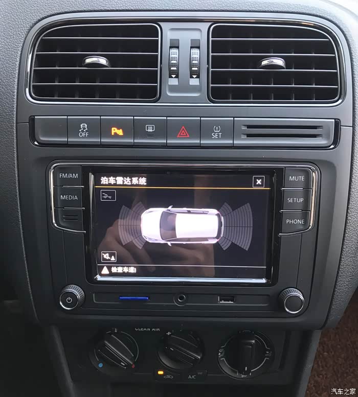

OPS同屏~~~需要OPS模块支持!原车的OPS模块可以通过刷进口固件也可以!

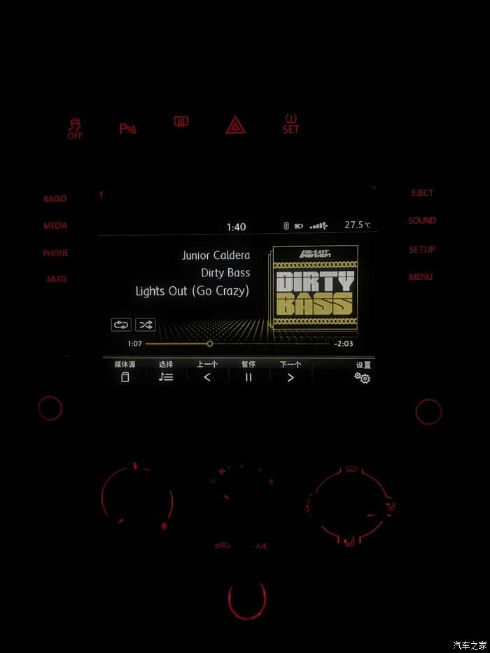

夜间歌曲播放状态!

原生Android Auto Apple Carplay 百度Carlife Mirrorlink

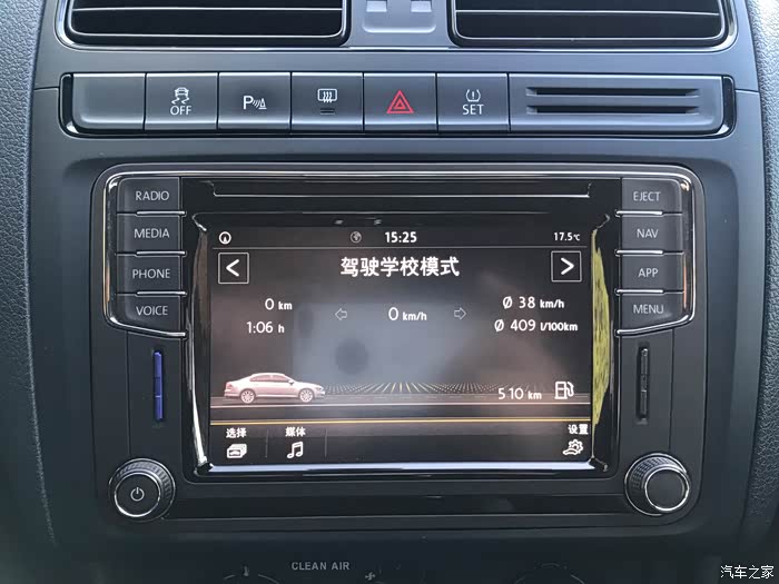

驾驶学校模式

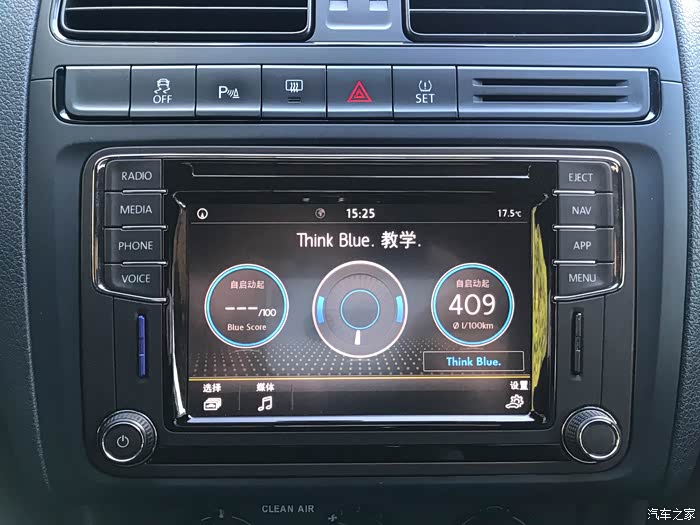

教学模式

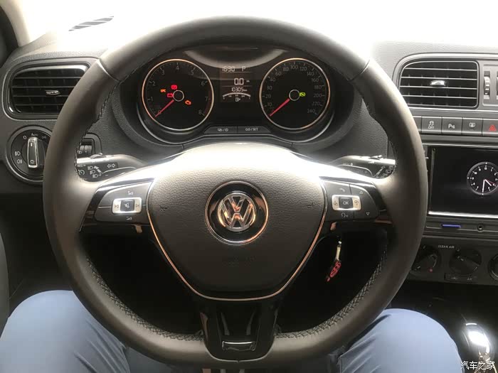

来个插曲:前期升级的拨片式多功能方向盘~~~纯属功能而已~~~能实现拨片换挡~~~平时开车基本没什么卵用!

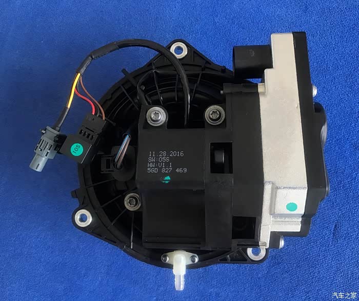

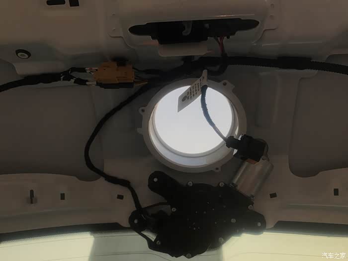

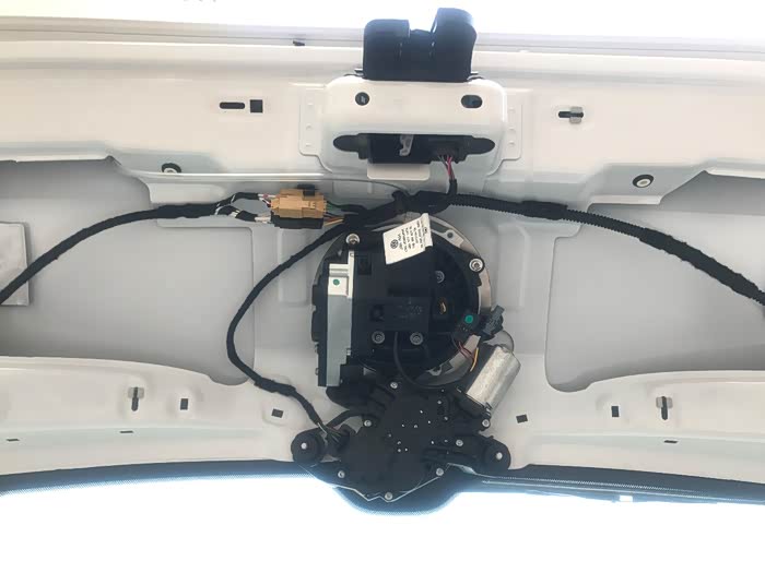

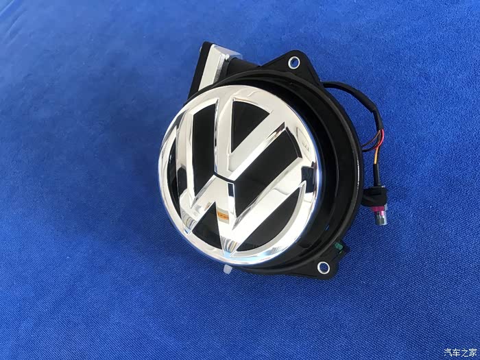

翻盖摄像头~~~
由于前期用的是新帕萨特的原车拆车扣手摄像头,效果可以~稳定性给满分~唯一的是由于安装位置在保险杠的牌照位置,容易在雨雪天气的时候甩上泥水,造成倒车影像画面的遮挡,雨天的话下来清洁摄像头又不方便。所以直接升级凌渡的翻盖摄像头,既提升B格,又可以解决阴雨天摄像头脏污的困扰~~~
上汽大众原厂衣服~~~
装B利器~~~俗称‘乌龟壳’

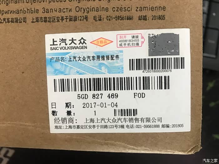

零件号~~~上汽出品~~~
车友提供的不锈钢转接环;激光切割的~~~666

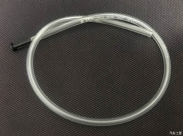

Polo专用的原厂排水管;这个是必须有的!
拆掉原车的VW标(市面上的线束都是山寨的 因为买不到原厂线束 所以多数线束需要将原车的后备箱开启插头的两条线反一下,因为是负极触发式开启方式)
完工图~~~排水管已安装!
上下双摄像头~~~O(∩_∩)O哈哈~

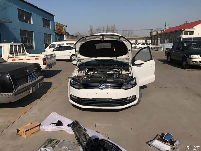

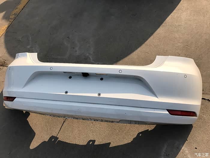

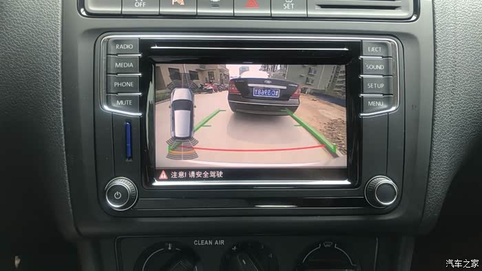

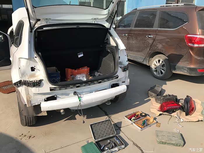

OPS泊车雷达~~~
刚买车那会儿本来不打算安装的,由于老大开车太菜
,所以~~~~~
这个8K OPS泊车雷达效果还是不错的,B格也满满的
整个安装过程都是一个人完成,所以在安装过程中基本么怎么拍照~~~
,所以~~~~~这个8K OPS泊车雷达效果还是不错的,B格也满满的

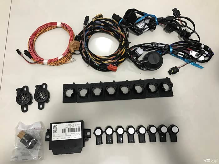

8K OPS雷达全家福~~~

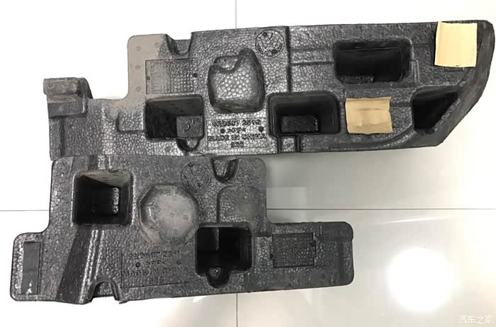

后防撞钢梁必须找回来~~~
原厂的吸能神器~~~

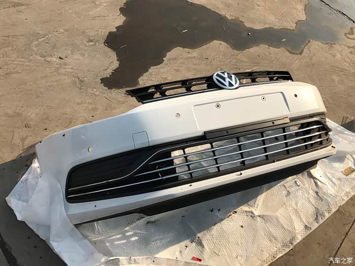

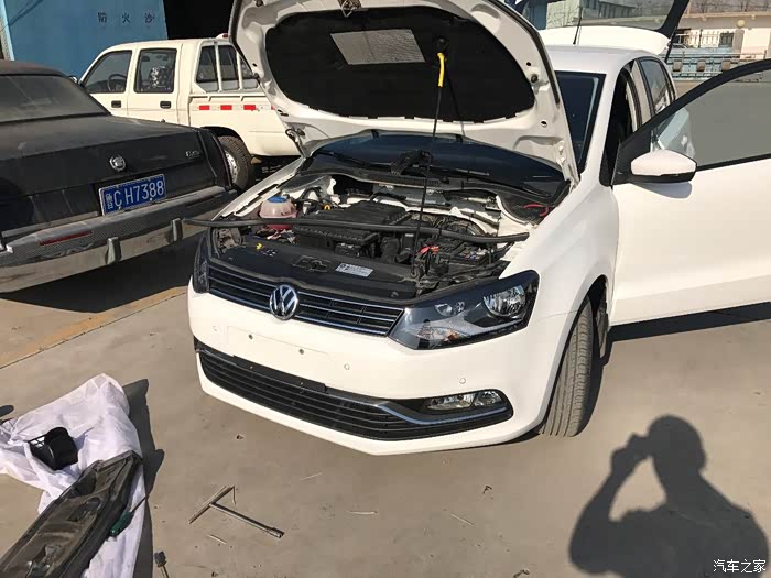

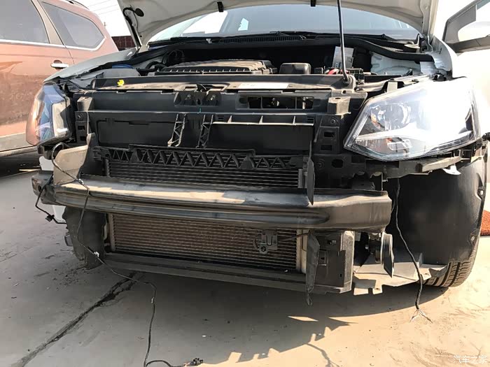

前杠雷达孔已开~~~
后杠雷达已安装~~~

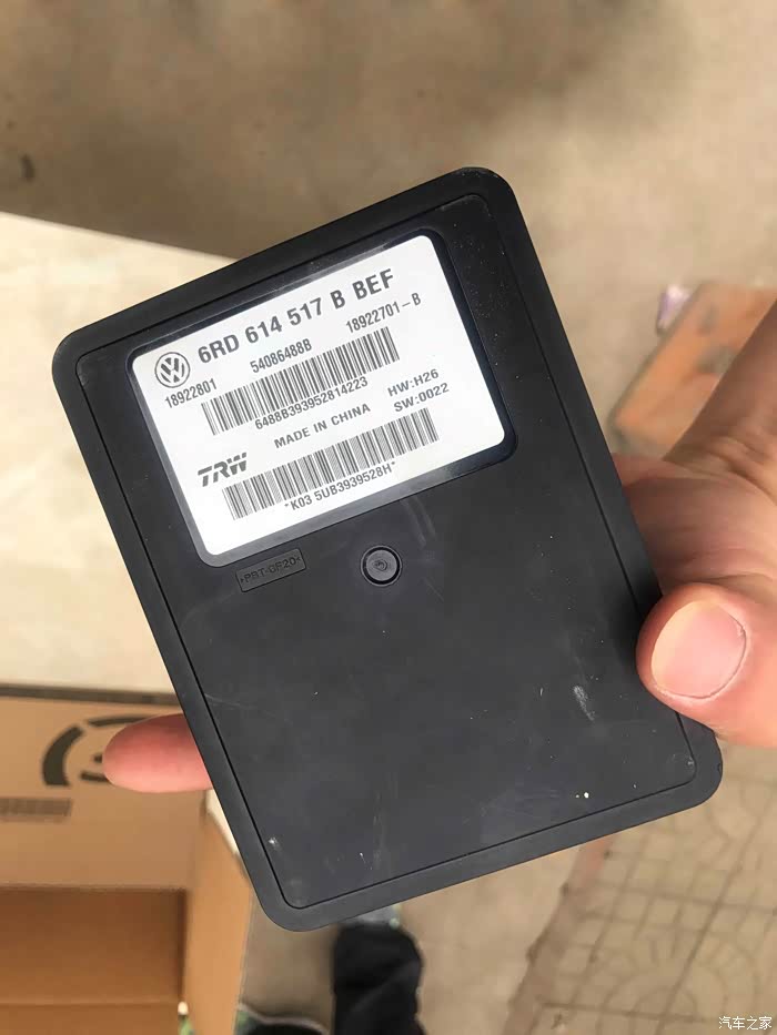

原装位模块位置~~~

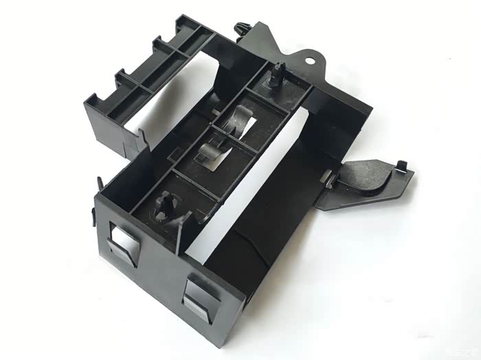

原厂泊车模块支架~~~

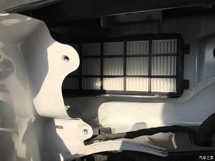

捎带加一个外循环滤芯~~~
原厂的外循环进气格栅~~~
升级原厂位外循环滤芯~~~这个必须有!

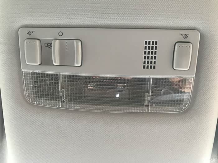

原厂带麦克的阅读灯提升美感~~~有木有~~~

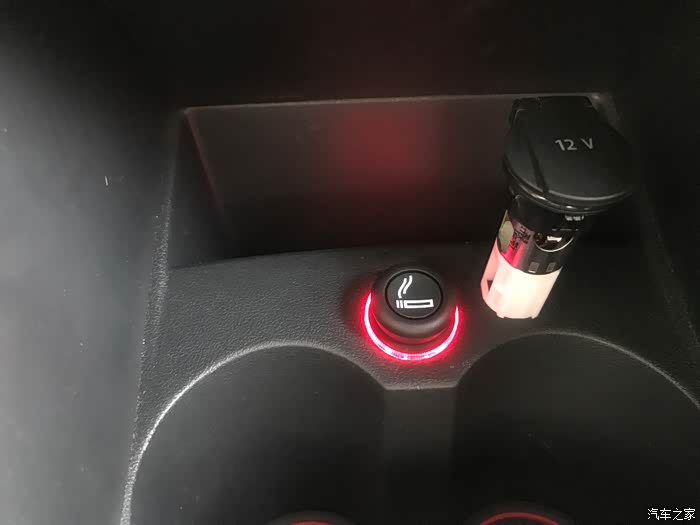

原厂点烟器找回来~~~

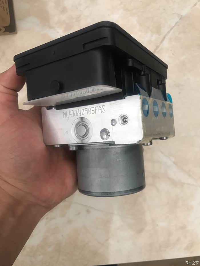

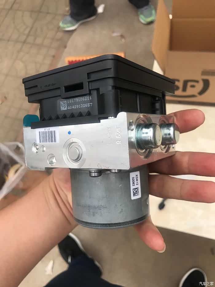

遗失的ESP找回来~~~
全新的~~~
膜还在~~~

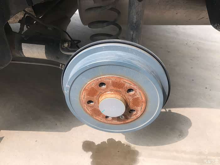

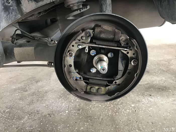

遗失的原厂GTi碟刹全家桶(一张被车友转载无数次的原图)
这个生锈的问题挺尴尬的
不见天日的内部结构
颜值与制动力并存

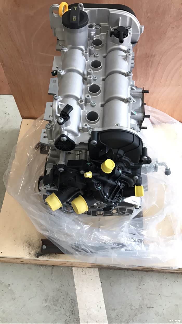

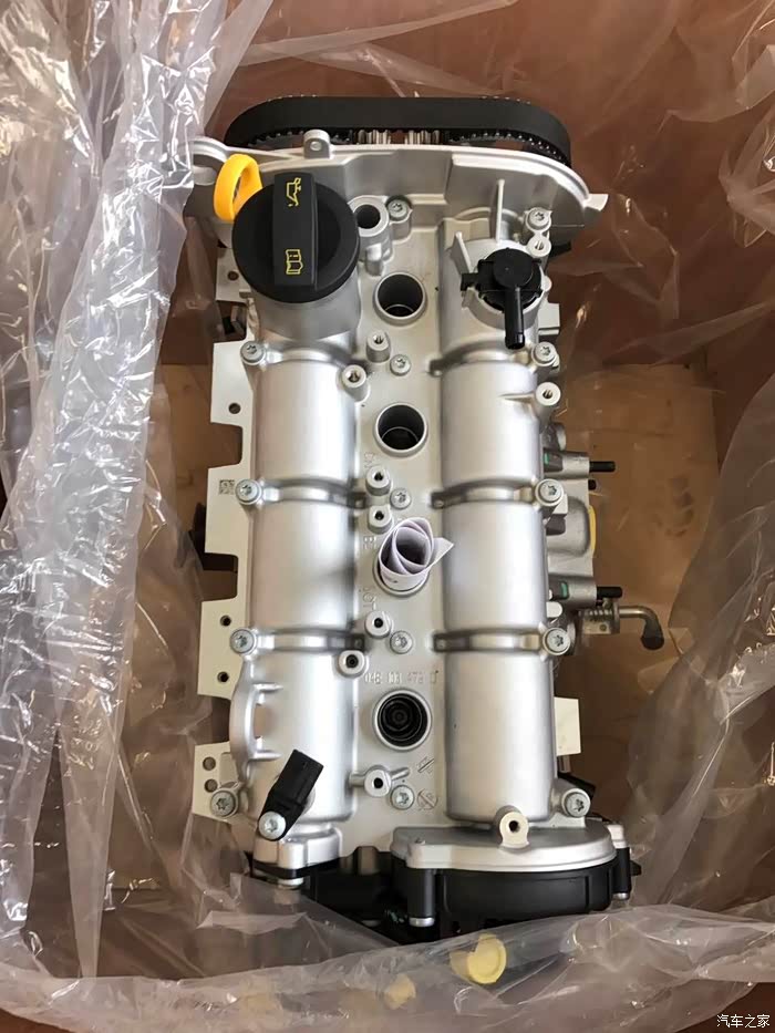

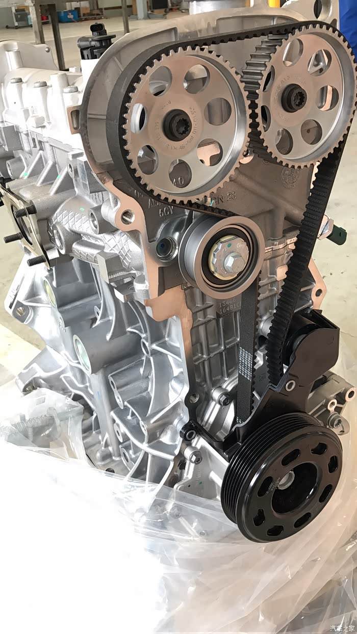

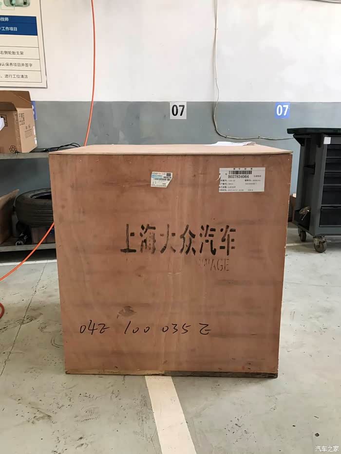

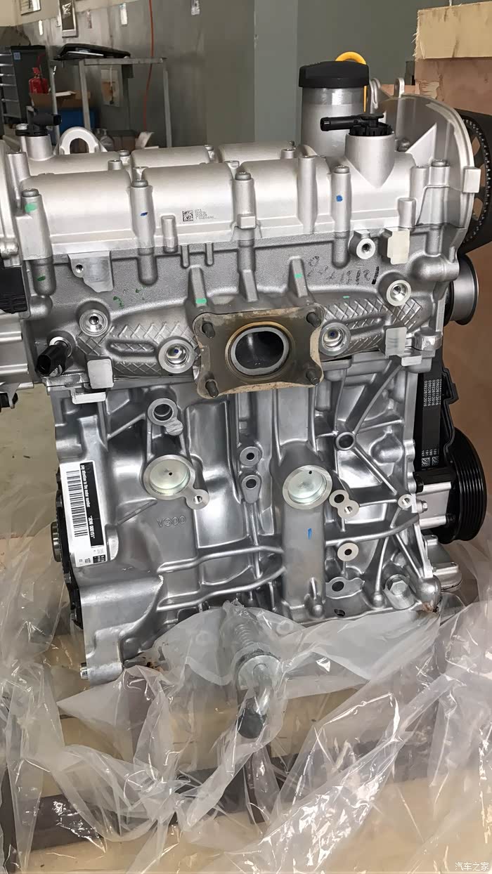

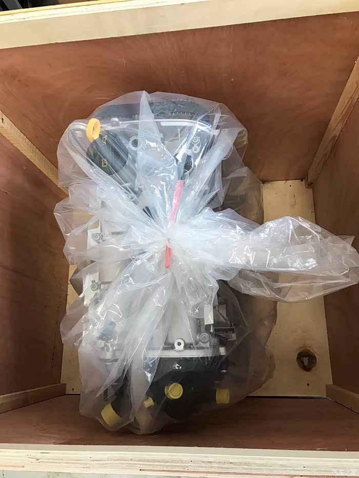

原厂发动机找回来~~~哈哈
全新未拆封~~~
呱呱的新~~~
呱呱的新~~~
呱呱的新~~~
非可变正时~~~
展示一下正时皮带,一般情况看不到的吆
展示一下正时皮带,一般情况看不到的吆
