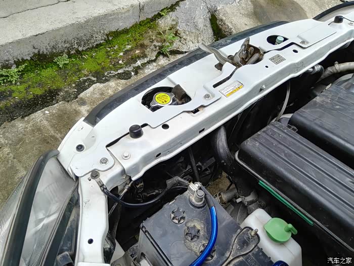

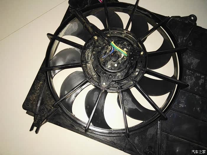

停车开空调水温容易过热,经查是风扇转速不稳……。拆开后确定是碳刷磨损引起

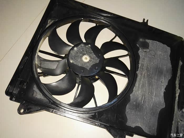

把那白色横杆拆了,拆水箱进水管,拆风扇上面两颗钉,就可以把风扇拆下来了。

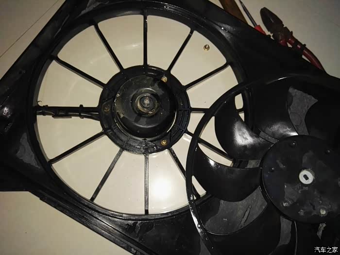

电子扇正面

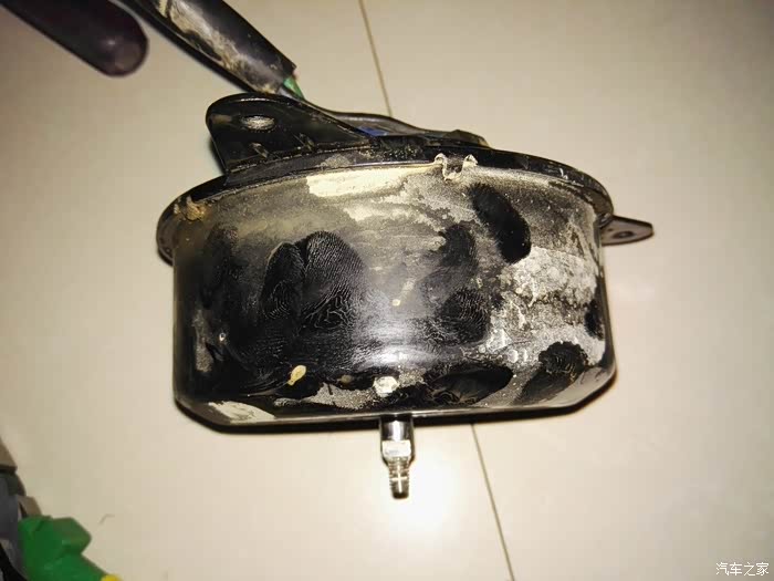

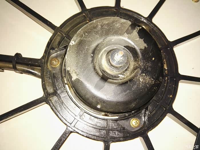

电子扇背面,
把背面镙母拆下,把风叶搞下

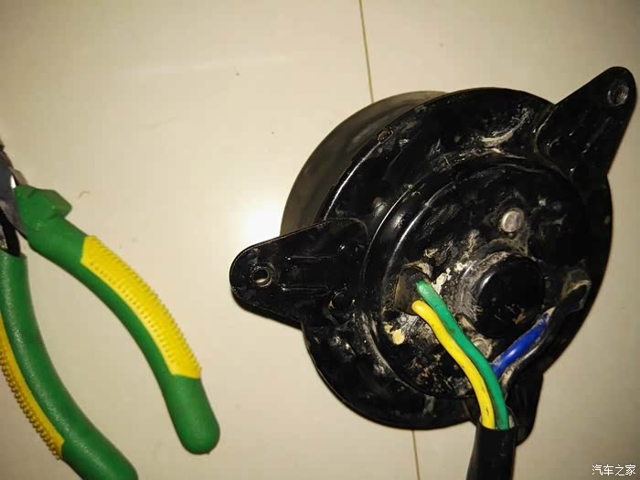

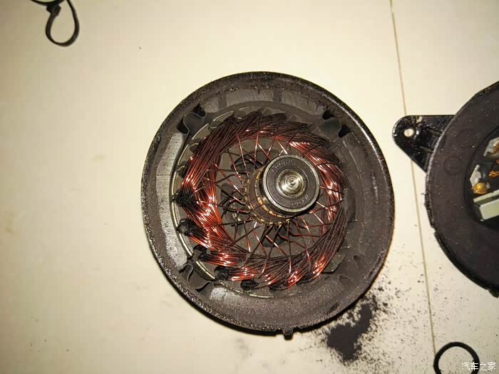

就可以拿下电机

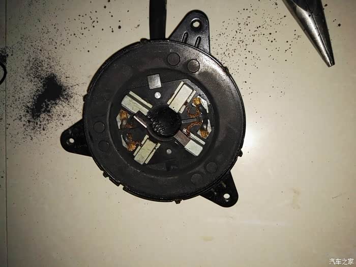

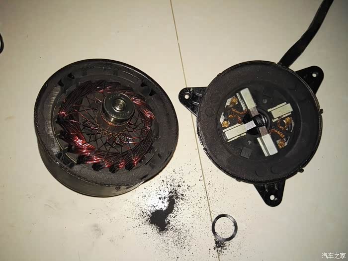

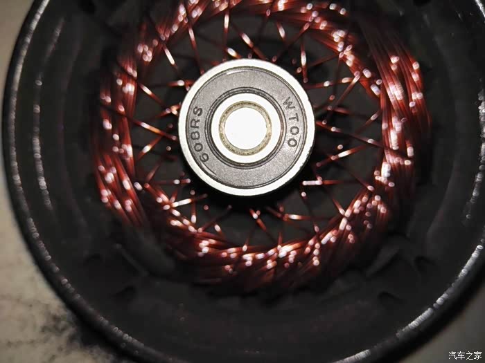

把电机背后边缘卡口……。

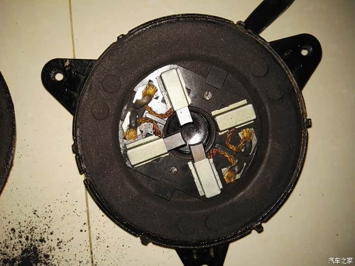

碳刷有一脚没有弹出
碳刷有一脚没有弹出,碳刷型号   6mm*6mm*15mm

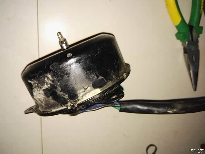

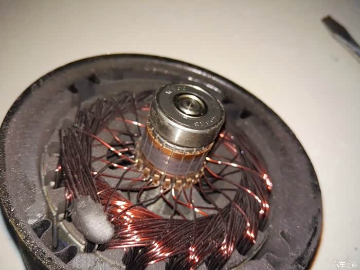

最好连轴承一起换
轴承型号
