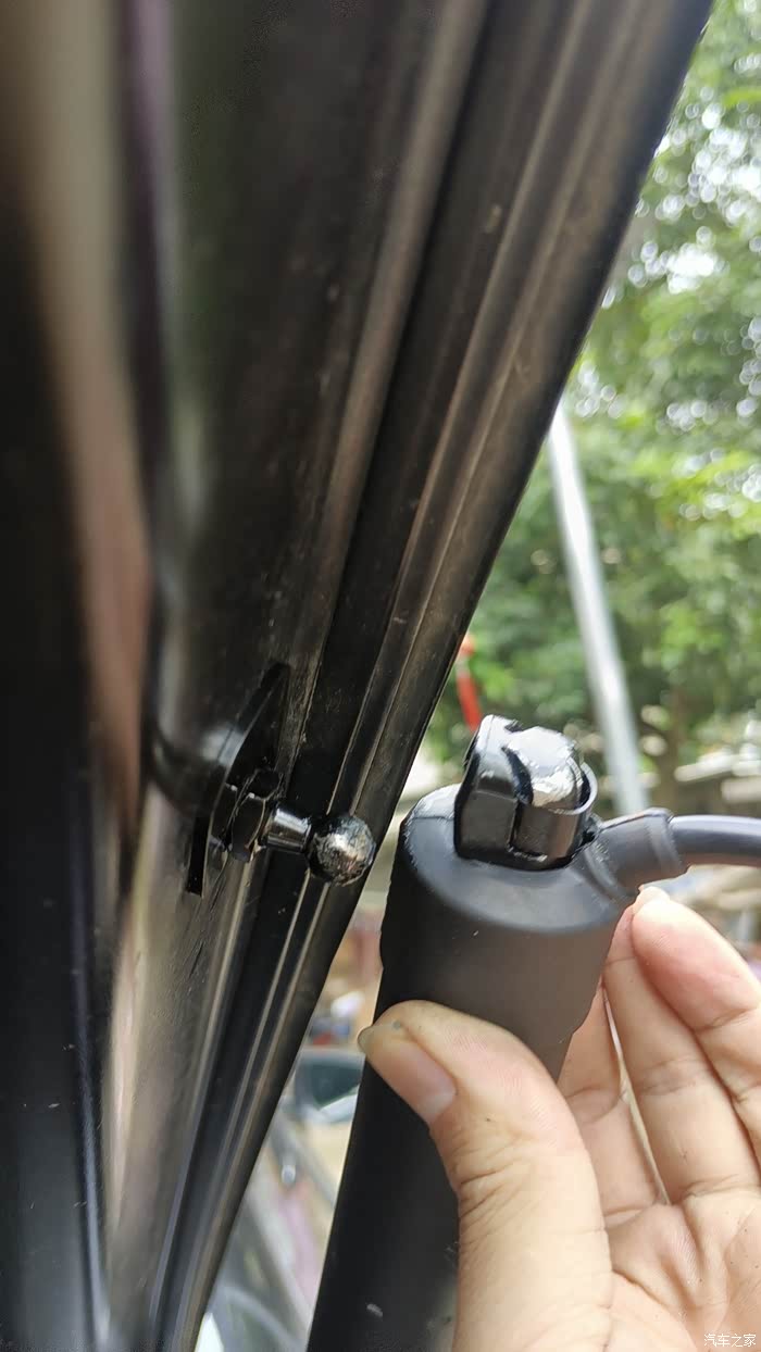

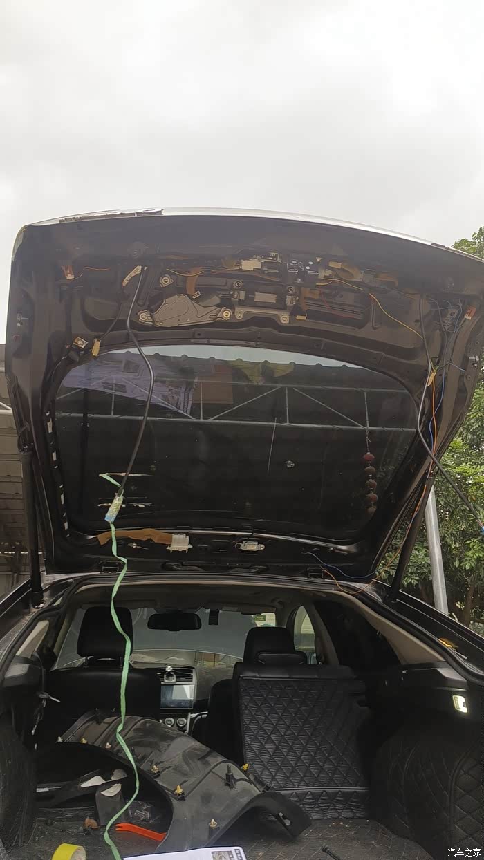

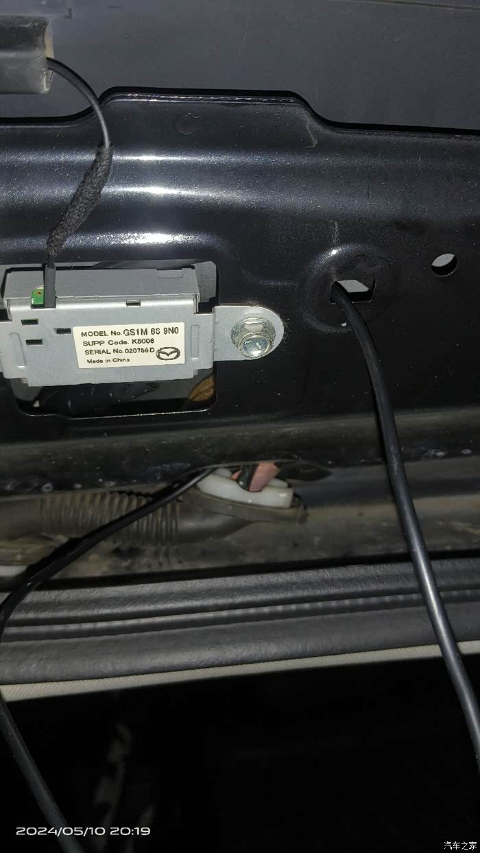

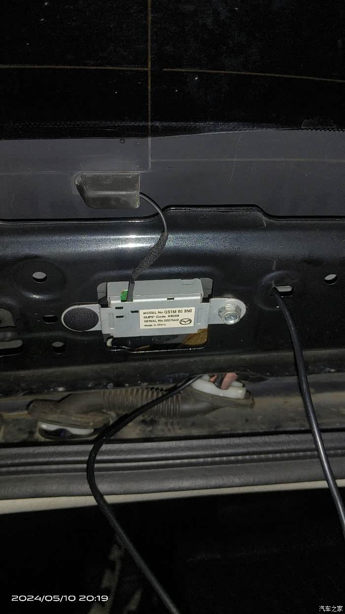

到货第一时间拿出来安装,先拆旧拉杆,打孔装新拉杆
尾箱饰板一顿拆,之前拆过也是挺简单,三两下拆出来。

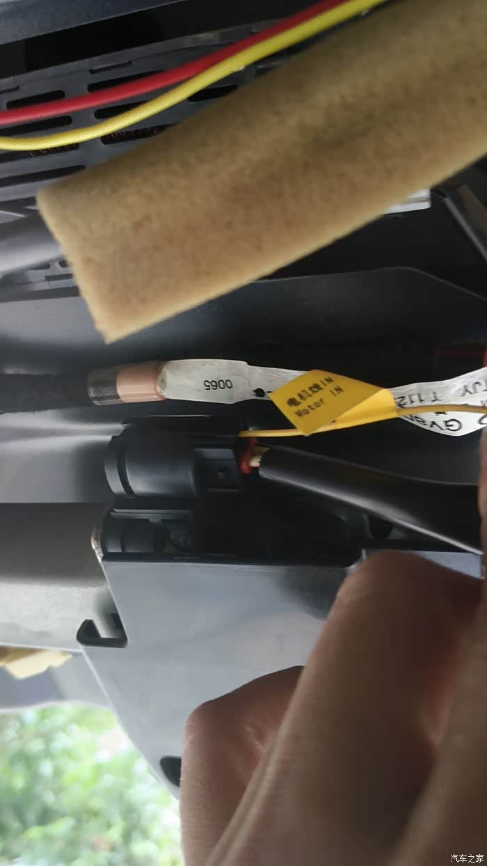

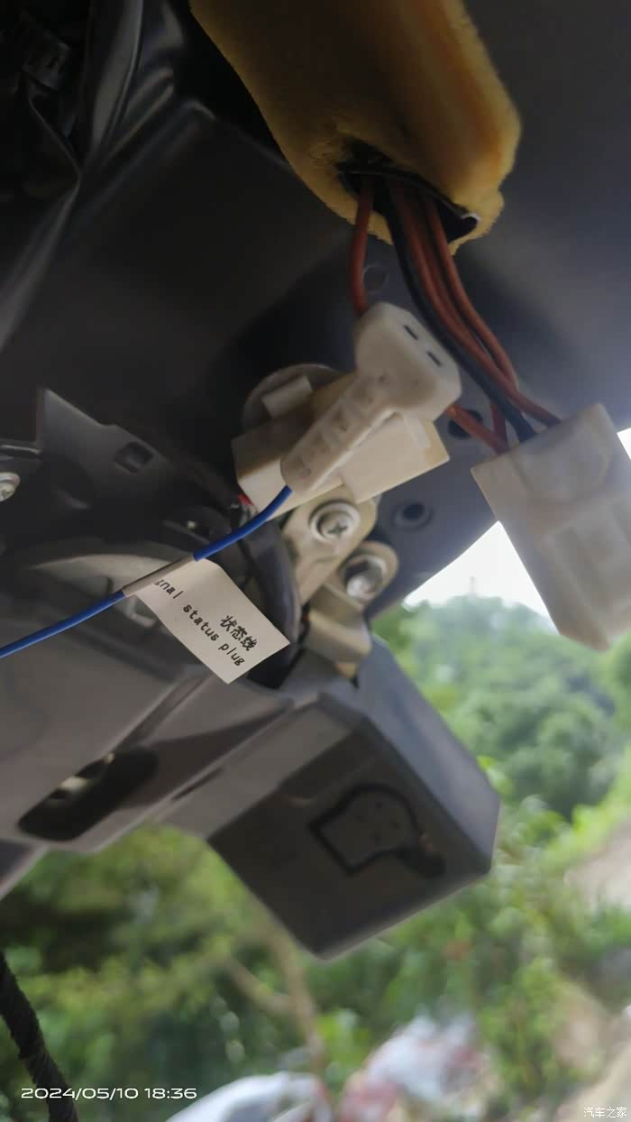

接线,
接线
还是接线

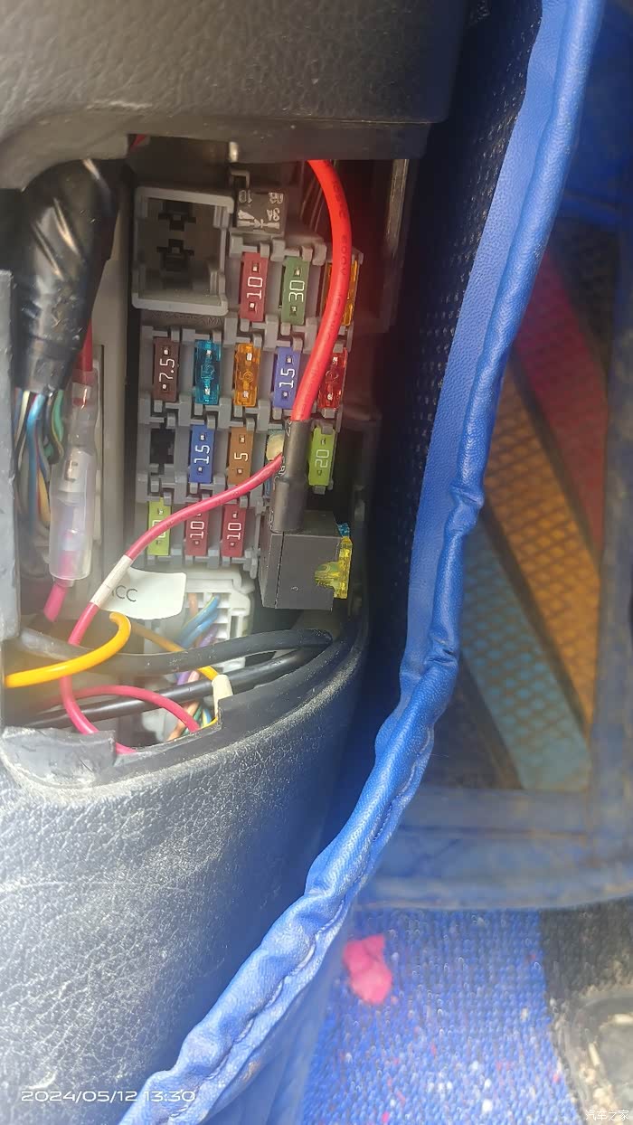

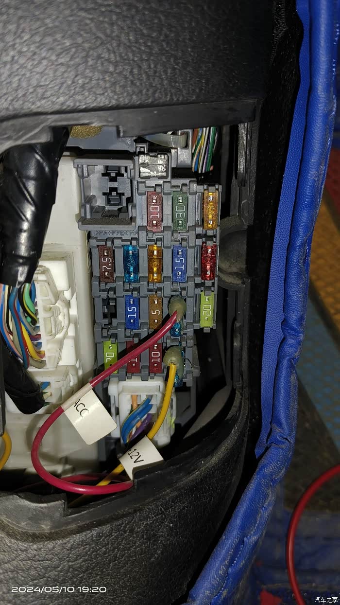

找保险,接电源

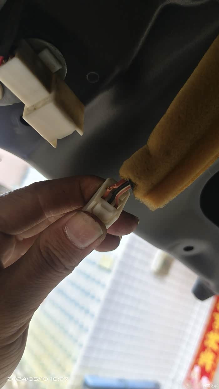

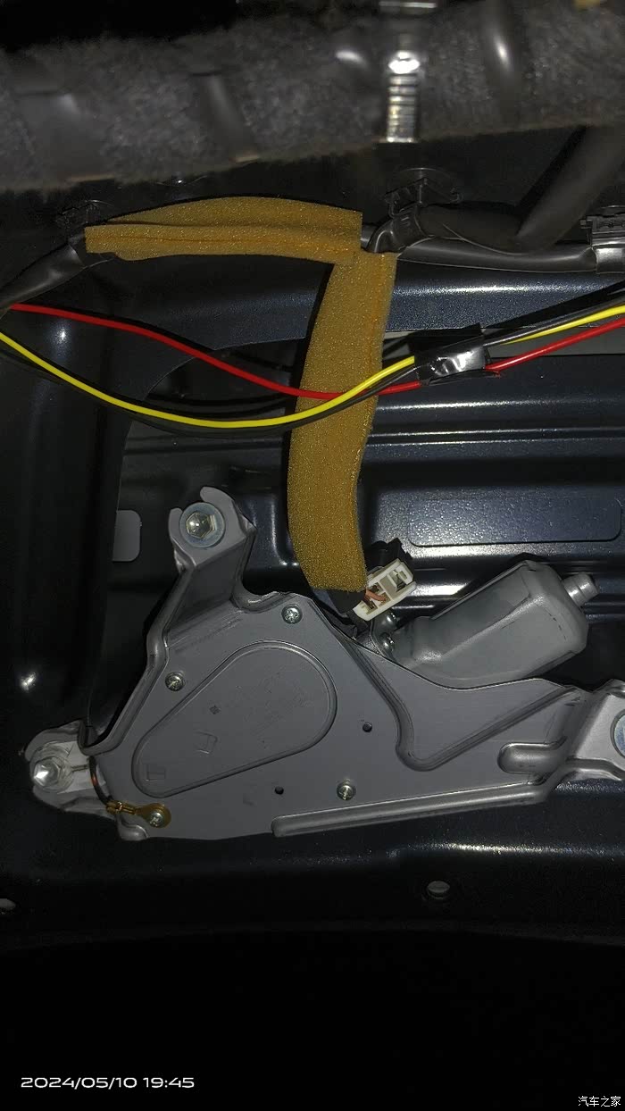

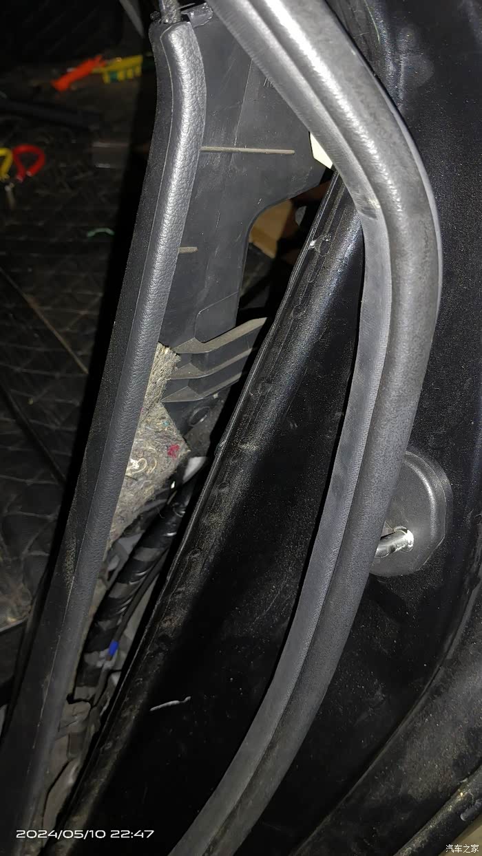

走线,穿3根线进这个里面花了两小时,非常难穿进去,里面没什么位置了。满满的
满头大汗,

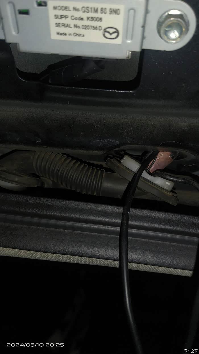

这里也是穿线这里过,也要一顿拆。

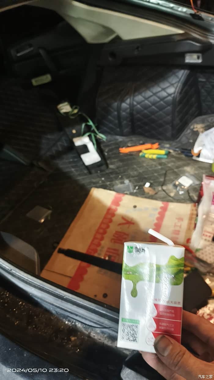

下午搞到半夜,吃点牛奶补充

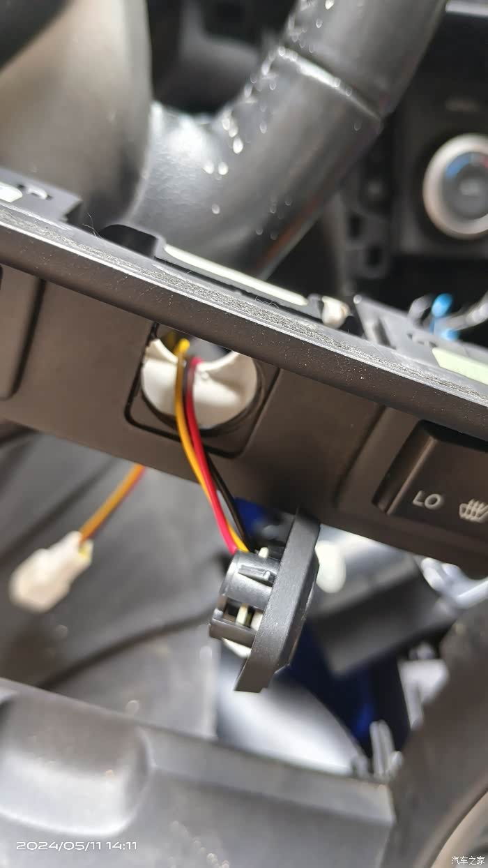

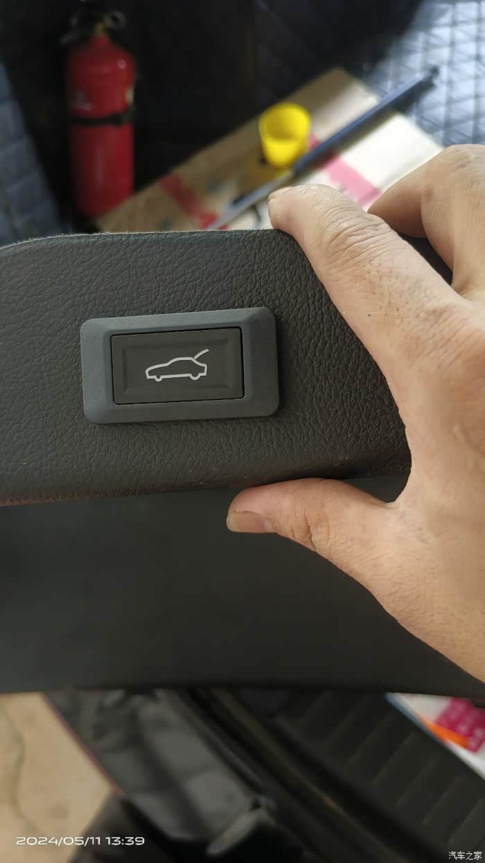

尾箱按钮。

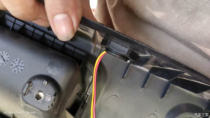

中控按钮,大洞,

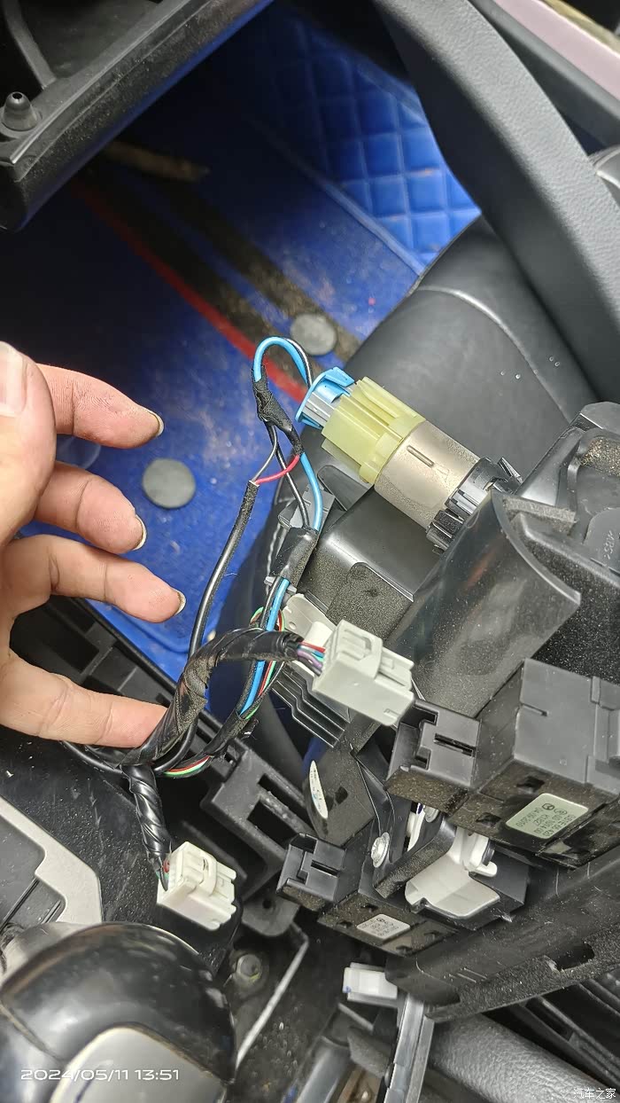

拆中控

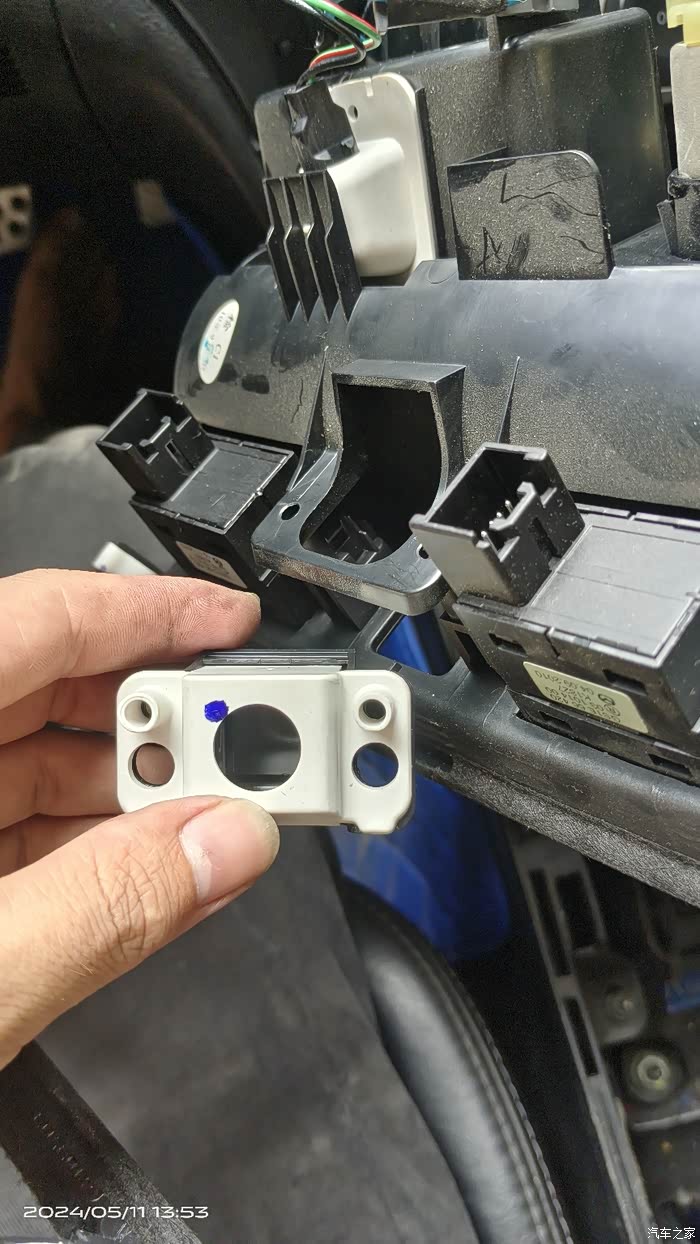

拿出座椅加热中间那个空位置。
按钮就装在空位。刚刚好。里面也能开尾门,全程都是在尾门厂家的技术人员指导下进行安装。不然自己还真搞不了。
