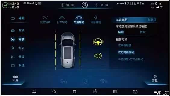

☉ 除此之外,还可通过多媒体系统开启或关闭车道偏离预警系统的功能,并对系统的灵敏度及报警方式进行选择设置。
☉ 灵敏度分为智能、标准两种状态,报警方式分为声音报警、方向盘振动、声音报警 +方向盘振动三种。
☉ 系统默认记忆上一点火循环的设置状态
☉ 系统默认记忆上一点火循环的设置状态
