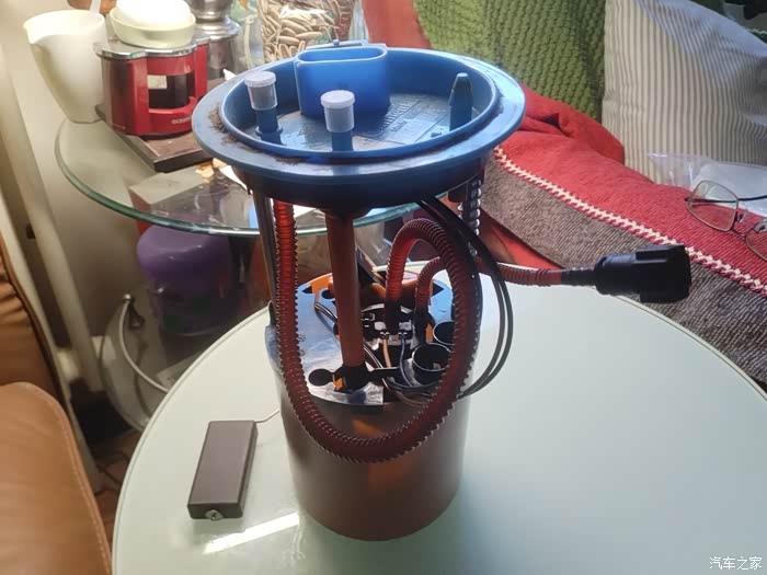

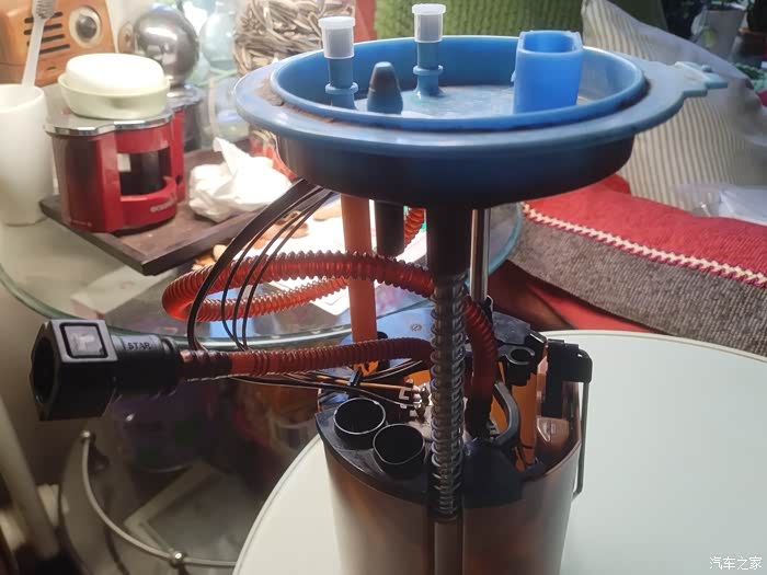

以下时拆卸出来的主油泵:

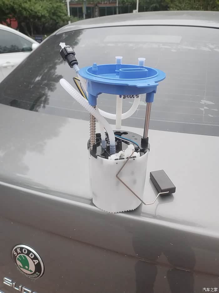

以下是从主油泵上拆卸下来的燃油存量传感器和它的滑动变阻器、浮标的双触点:
可以看出,滑动变阻器和双触点的表面有些氧化和脏了。用万用表继续测量滑动变阻器3个接线脚、各个引出点位的电阻值,并改变浮标的位置,观察电阻值变化。发现:浮标位置变化时,有的触点位置的电阻值突然大幅跳变,说明该点位上存在接触不良或问题。
用清洗剂清洗干净滑动变阻器和双触点。安装好后测量,发现还是如此。判断油浮子可能存在内部故障。

为了保险,从网上购买了一个新的主油泵总成。卖家说,保证是马牌原厂正品的VDO配件。
但在仔细查看时,发现该配件的泵桶上部黑色面板上有两个数字圆形刻度盘,箭头一个指向“26”,一个指向“3”。是代表生产日期是“2026年3月”?(配件购买时间是2025年5月,如果是这样,就搞笑了!)还是某个年度的“3月26日”?
并且,在包装盒上有“1825”的标识,如果参照轮胎的生产日期的标识方法,应该是“2025年第18周”,但这与“3月26日”不符。
经查询和咨询,都没有得到合理的答案。卖家说他也没搞清楚这些标识是什么意思,但保证配件肯定是原厂正品。
就这样吧,相信卖家。
