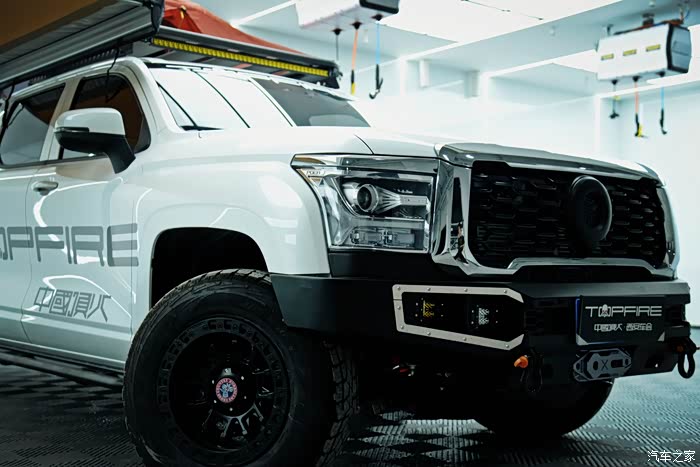

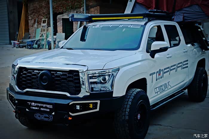

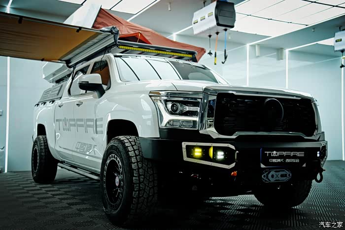

我们说皮卡的改装是理性的,这台车不过11,2万,所有的改装都是冲着美观实用而去的,原厂与车身同色的塑料刚被钢制的竞技杠所替代,没有装绞盘却装上了绞盘导口,两侧的闪电雾灯炯炯有神。

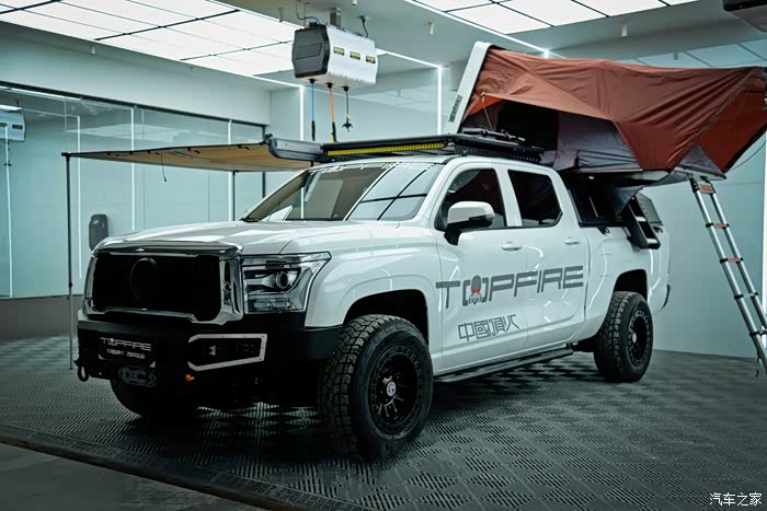

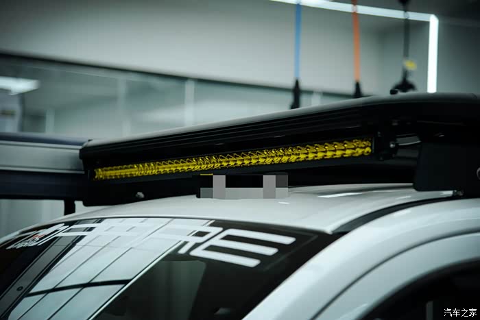

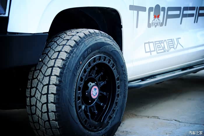

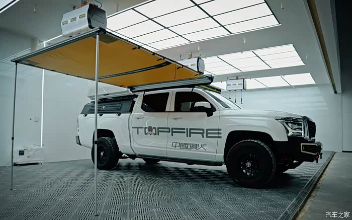

原厂245-65-17的轮胎被换成了265-65-17的AT胎,避震更换成了沙蜥的2.5管径升高2寸的氮气减震,这款减震支持前后八段可调,但是不支持阻尼回弹的调整。后悬架因为是钢板的,所以为达到2寸升高,我们用上了挂耳,同时还加装了减震气囊。车顶上,金刚炮定制款顶架,而一边是一个小铲子,另一边则是来自arb的侧帐,绝对的实用属性。

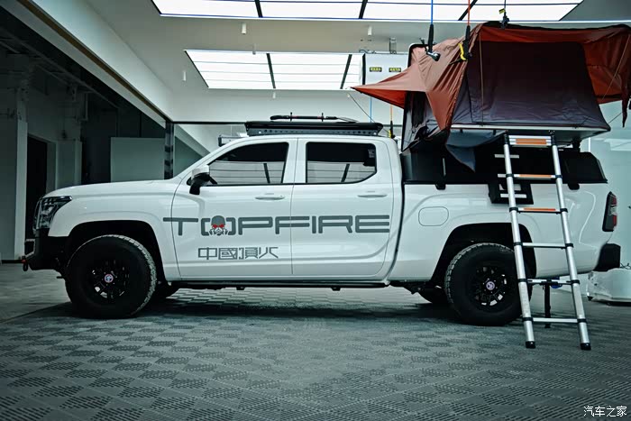

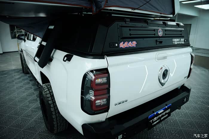

走到后面,我们能看到后箱上安装了一个高盖儿,高盖的上面是一张车顶帐篷,不要嫌高,这有一把小梯子。
怎么样,这样的一套改装其实花不了多少钱,但是可以满足一般的越野和节假日的户外露营的需求,改装不是搞军备竞赛,一定是和车型还有功能需求来决定的,本来一个很素的商用皮卡,经过这么以改,真的变身金刚炮了吧。

黄水晶一样的条灯
救援铁锹
造型拿捏
侧帐打开
换装了265/65/17的AT胎

尾部
