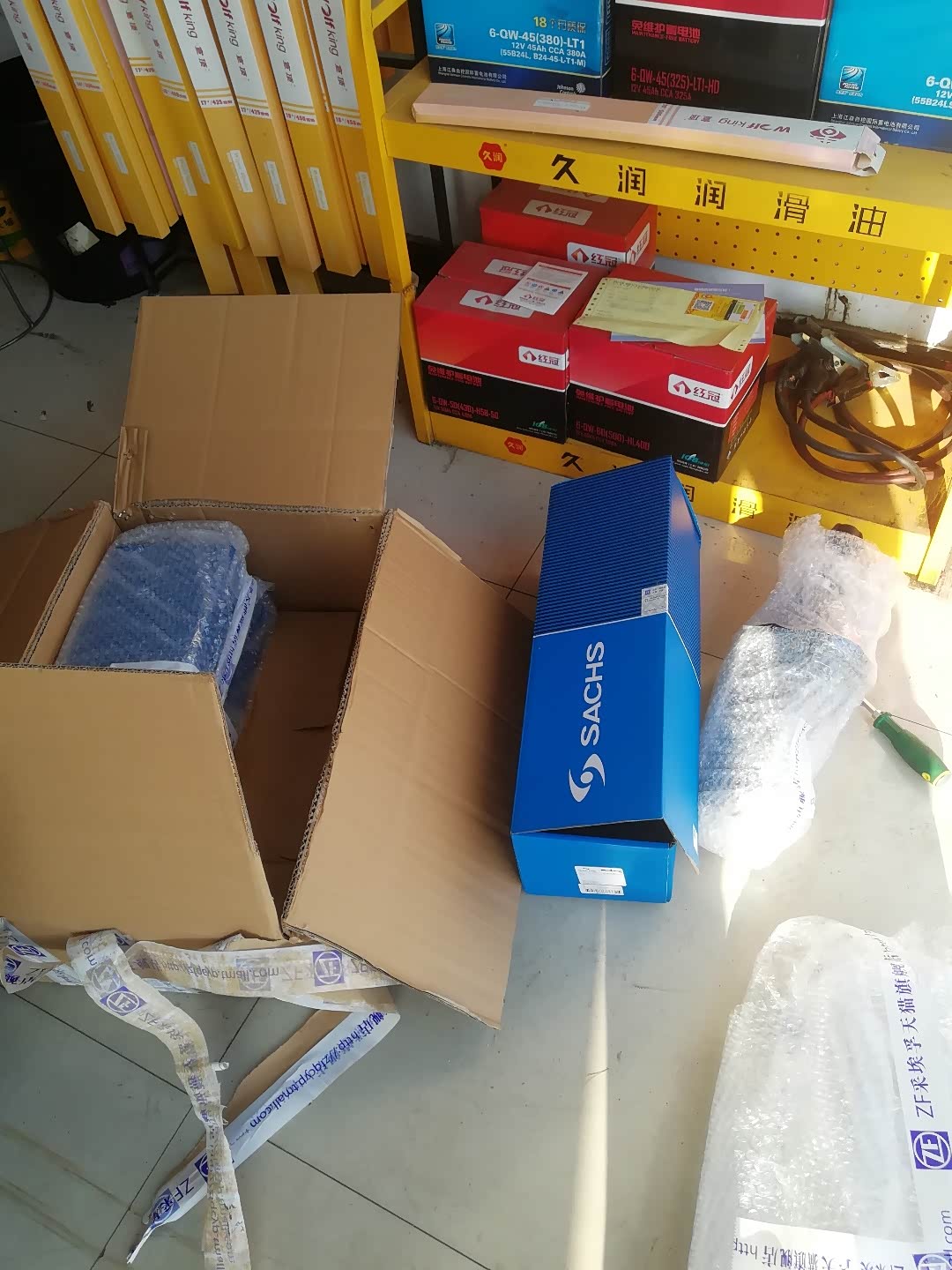

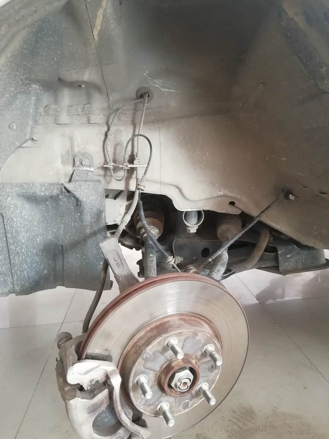

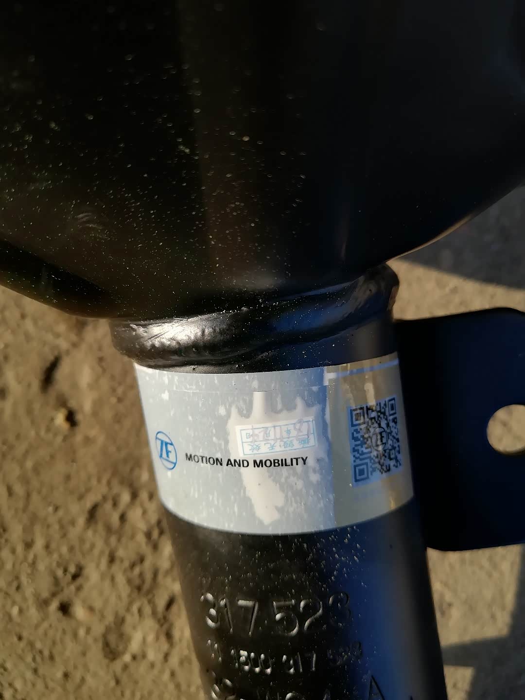

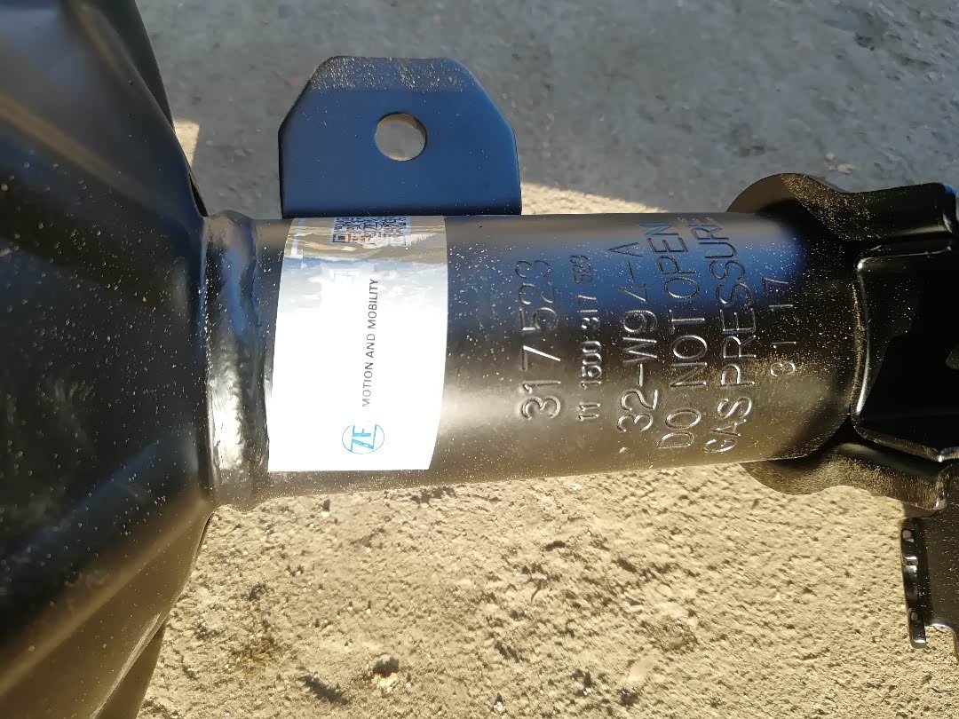

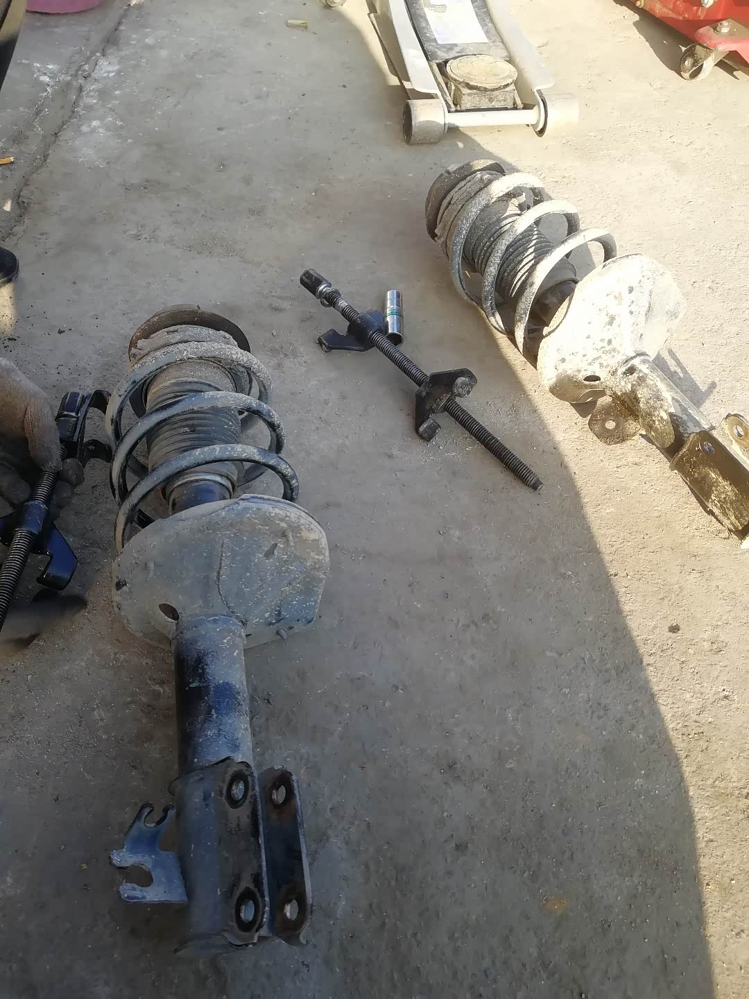

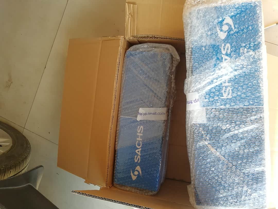

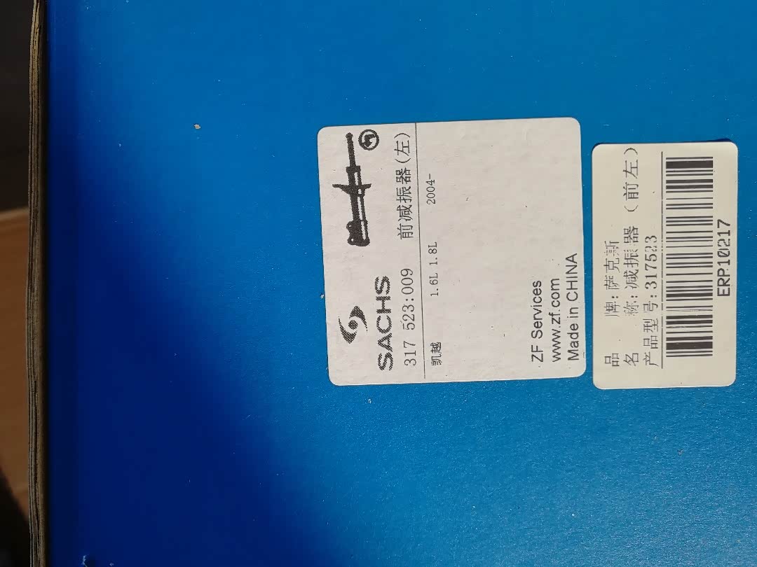

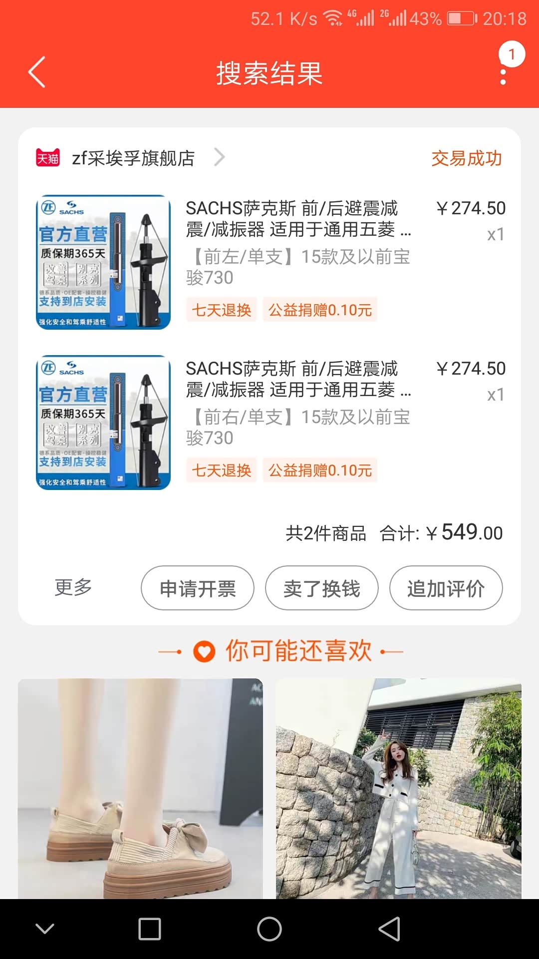

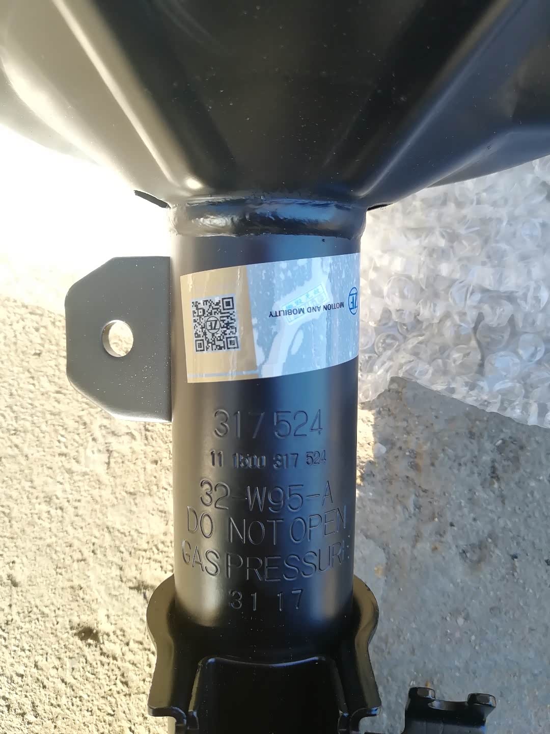

本人14款730手动最高配,一直看论坛3年了,去年刚申请的账号,从来没发过言,去年在论坛看到有人更换萨克斯减震,听他们说用起来感受非常棒,于是自己就在某宝买了一套,对这套减震给予很大的期望,回来更换后,迫不及待的试了车,然而并没有任何变化,甚至更糟糕,本以为是新的太硬,用一段时间会有所改变,没想到现在6个月了依旧如此,走水泥路,前轮会传来隆隆隆的声音特别大,明显能感受到是因为减震太硬,那种声音让坐在车里的人脑子都要炸了,耳朵时间久了听声音慢慢变小,真的很崩溃,走柏油路这种情况会好点,但依然有隆隆声存在,过减速带,不减速的情况下,洞洞洞的声音,让你瞬间感觉自己的车还没2-3W的面包车好,遇到坑坑洼洼的路,速度高一点,你完全感受不到有减震的存在,你能听到大车过减速带的声音,真的特崩溃,没有一点乘坐驾驶感受,怀疑是不是底盘哪里出了问题,去专业汽修厂检查后都没问题,后来看到论坛有人更换减震顶套,但是检查自己顶套没有春晓论坛上出现的问题,想换回原厂的减震,又不甘心,在换套KYB的减震吧,又害怕换后依然没什么效果,现在真的不知道该怎么办
