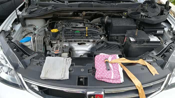

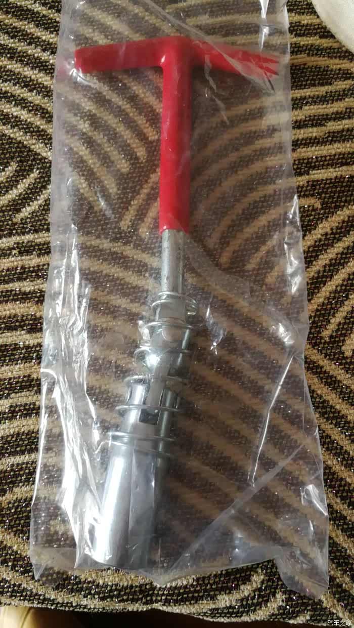

准备好牙刷。扁绳带,M8M1O扳手和套筒,大扳手(加力杆用),抹布,细铁丝。

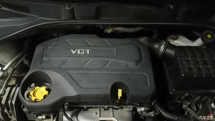

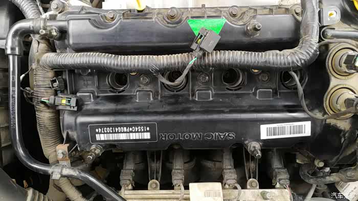

1、空压机打压0.8Mpa后,先把发动机舱吹吹,牙刷一边刷一边吹,去除表面尘土。

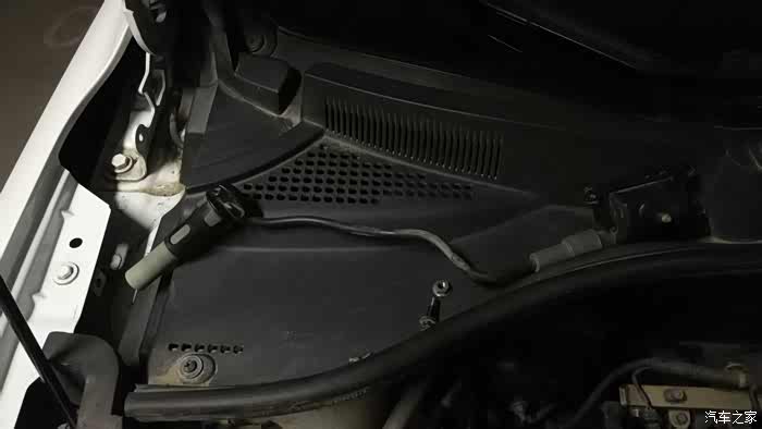

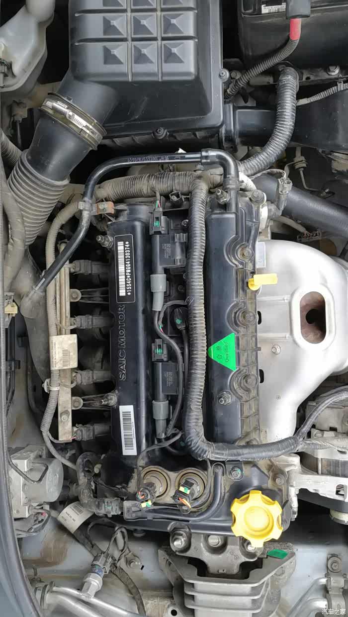

2、掀开发动机舱护罩,垂直向上拔出来。
3、牙刷一边刷一边吹,仔细清洁发动机缸盖表面的灰尘,尤其是火花塞槽附近,火花塞帽点火
线圈。

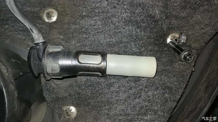

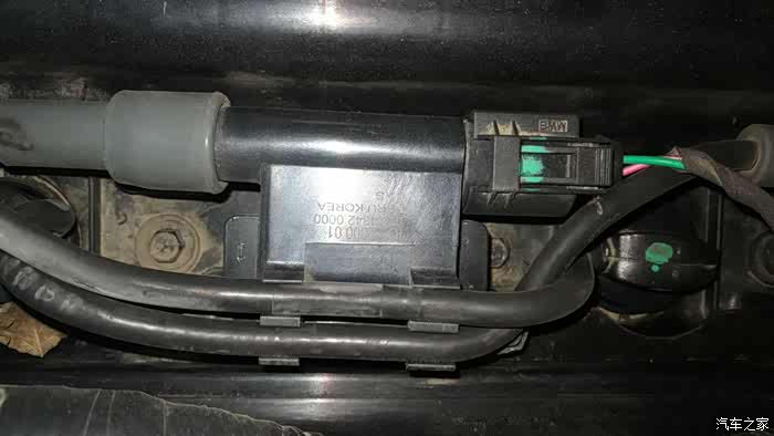

4、拔掉点火线圈连接线帽,M8M10松开紧固的螺母和螺栓,拔出1、3缸火花塞(没有火花塞
胶套),取下2-4缸点火线圈,1-4,2-3共用一个点火线圈。
5、2-4缸点火线圈下面的胶套需要单独提出来。
6、空压机打压0.9Mpa ,之后用牙刷一边刷一边用高压气枪吹尘,彻底清洁火花塞附近和火花塞
槽内的细沙和杂物。
用细铁丝绑上抹布清洁1-3火花塞槽内细沙杂物。有胶套的2-4缸,只能多吹吹尽可能清洁干净
一些。

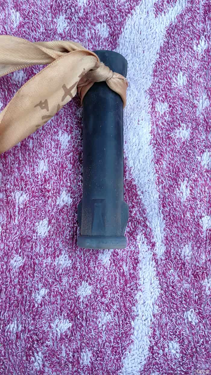

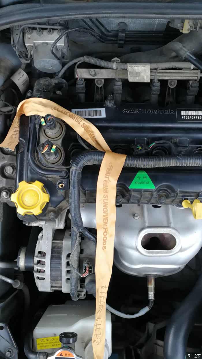

7、用扁绳带系个扣,用钢锯条把绳带送进火花塞胶套缝隙内,拉近绳带一头,看看绳带是否系
住了胶套头,发动机舱垫上两块毛巾,跪在发动机舱上,单手向上提绳带,最后一下猛劲可以
提出火花塞胶套。

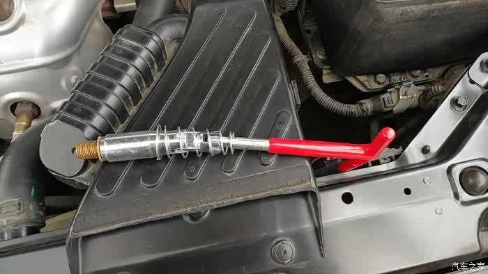

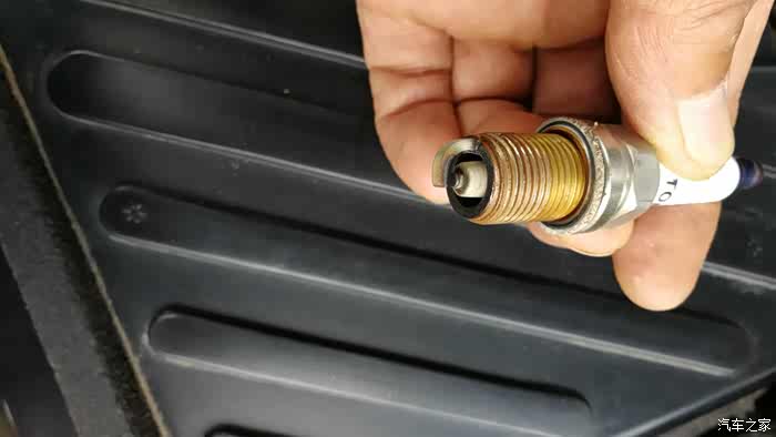

9、火花塞扳手顺时针轻轻用力,感受火花塞旋紧力矩。之后逆时针松动火花塞,需要加力杆。
10、大约11圈后火花塞可以完全取出。

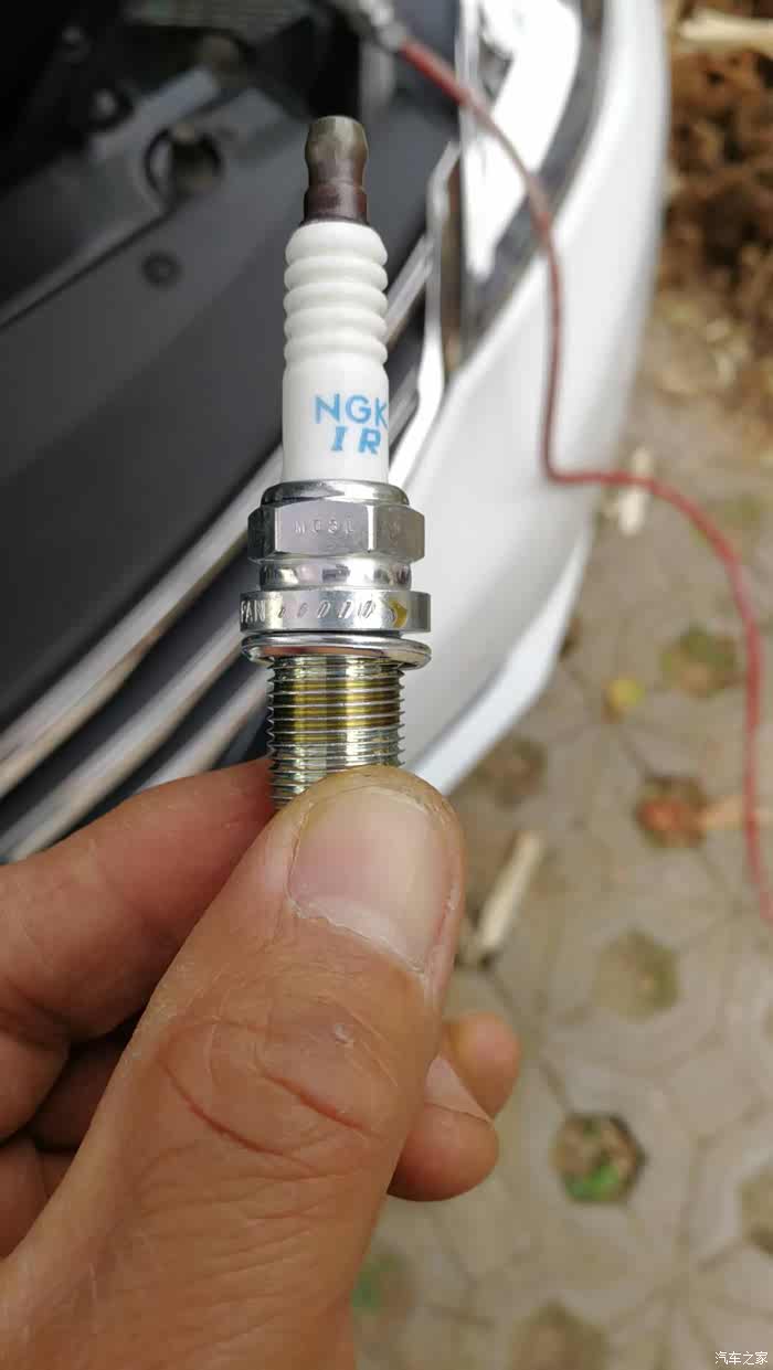

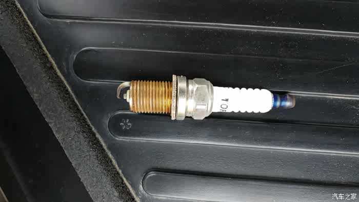

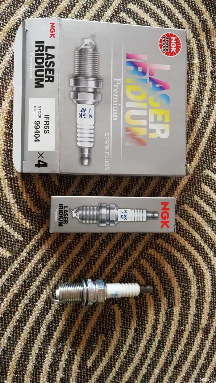

11、取出新火花塞,在白色陶瓷处涂抹硅胶脂,隔热保护的作用。
12、拔出机油尺,在火花塞螺扣上滴上一滴油,润滑也便于下次取出。
13、火花塞扳手送下并旋紧火花塞,大约10圈后感觉用手旋紧吃力后使用加力杆旋紧,力矩同

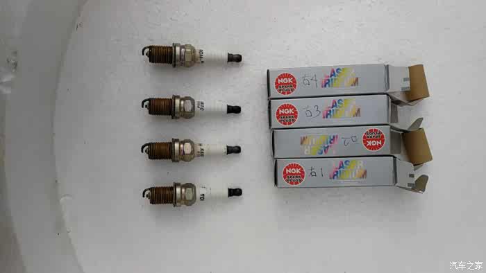

14,、如此这般更换下一个缸的火花塞,直至4个更换完毕。
15、清洁火花塞零件,逆向恢复。
16、恢复完毕启动发动机,一切正常,原先的抖动消失了,药到病除。原厂的火花塞也是非常耐用的。
