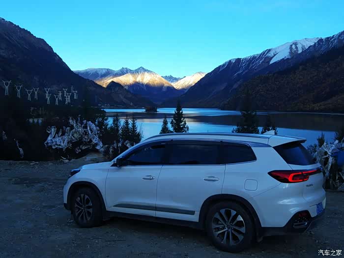

我驾驶的瑞虎八在川藏线,然乌湖留影。

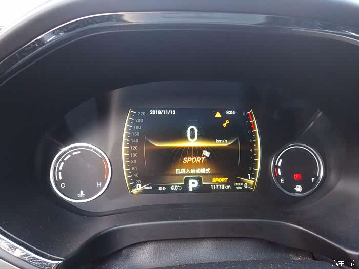

基本上不管是在市区的日常驾驶过程中还是自驾游过程中都感觉游刃有余。比如我在呼伦贝尔草原驾驶瑞虎八的时候,很陡的大坡,采用ECO模式很轻松的就上去了,不需要冲坡,比如我在我家附近的大陡坡进行爬坡测试的时候,也是ECO模式而且还开了空调,不需要冲坡,大概发动机转速保持在1800左右就很轻松的爬到坡顶,还有一次,也是这个大坡,采用了运动模式,动力之凶猛令人乍舌,说实在的我感觉车就像被谁一脚给踹到坡顶上去的。再比如去西藏,去西藏的路其实对动力要求是很高的,主要有几个原因。

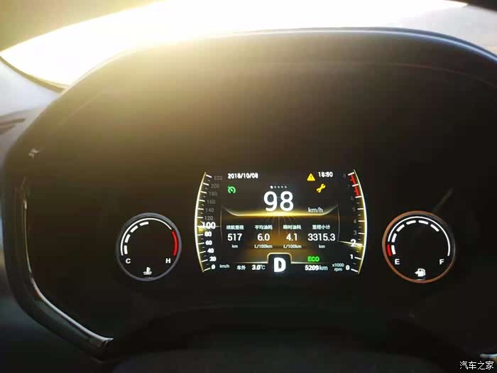

先说我自己的油耗,我目前的平均油耗是8.0,我开瑞虎八去西藏,九千多公里综合油耗是六点几,我在跑到青海的时候,平均油耗达到了最低数值是5.8.
因为我认识几百位虎八车主,所以对他们的油耗情况也比较了解,基本上,多数人的油耗分布在6.7到9的区间范围,另外有少量人的油耗在6.5以下,另外油耗超过10到12的也有一小部分,另外个别人油耗在12到13的,人数很少。
考虑到这台车的尺寸,4.7米的长度,186的宽度,174的车高,车高带来的较大的风阻,以及235的轮胎带来的摩擦力和18寸的大轮毂带来的重量,这个油耗都算相当低了。
在这其中,当然少不了那台号称热效率超过37%的发动机的功劳,但是双离合变速箱先天较高的传动效率以及奇瑞厂家对这台变速箱的调校和跟发动机的匹配都是油耗较低的决定因素之一。
总之就油耗来说,我其实购买瑞虎八之前对这台车的油耗预期上线是12,也就是说不超过12个我都是能接受的,这样的数字其实是基于我对同类车型市区油耗的经验判断,但是实际上,这台车即使是纯市区的油耗也就是十个出头,这大大低于了我对油耗的预期,所以我对油耗是比较惊喜的,还是那句话,油耗的高低是基于车型的,作为一个大块头的SUV,要跟使用175小脚的低端日系小车去比油耗那是不现实的。
