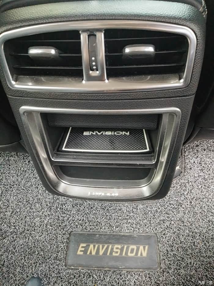

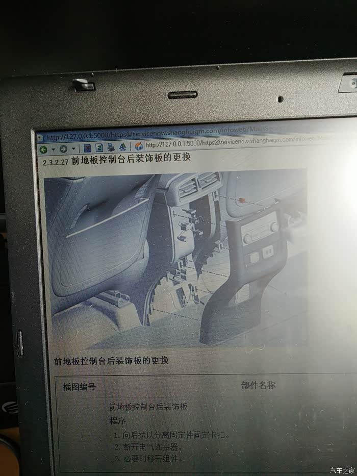

这是网上昂科威后排出风口下饰板的拆装图,很坑爹,不准,拆了老半边天才发现不是这样的,在上下有2处饰板,下面各有2颗螺丝,拆了螺丝后就好拆了。
这是我车上的照片,这个角度不好说明螺丝在哪里。

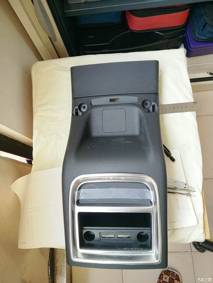

老半天才拆下来,看到螺丝孔的位置了吧。下面还有根线,资讯了资深人员说是无钥匙进入的识别模块,拆了就不能通过感应锁进入车内。
这张就比较好看清4个螺丝孔的位置。准备在要打孔的地方定位打孔。

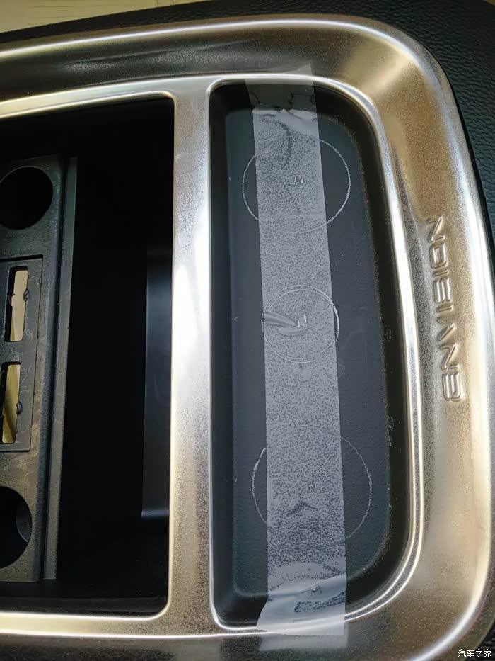

准备要装一个12取电口,1个双USB充电口,再加一个开关。量好尺寸,定好位。
开孔,一次成功。好的工具,功不可没。

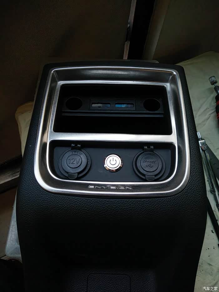

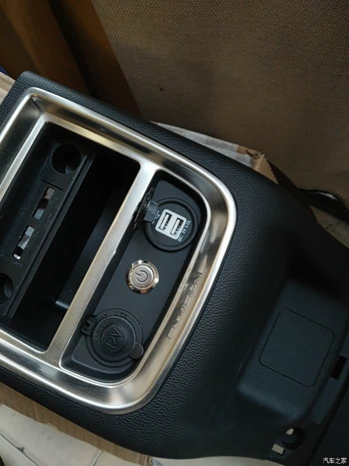

安装好模块,样子好不错。
通电测试,一切正常,按键开关控制USB模块的工作。不用时可以关闭。

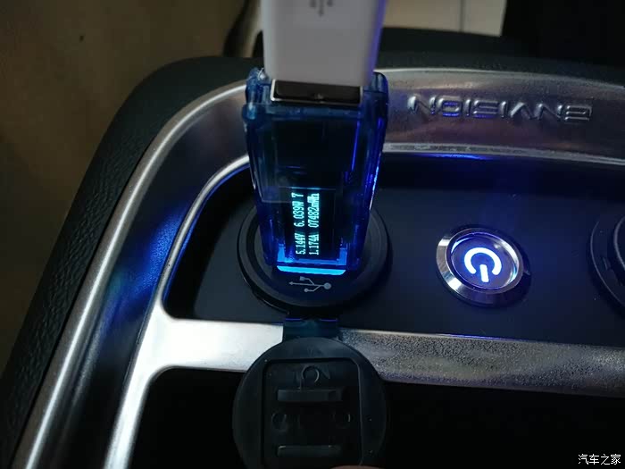

淡蓝色也很好看,和我的氛围灯一个色系。
看一下充电电流,看不太清,1A以上,还可以吧。

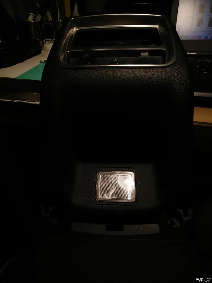

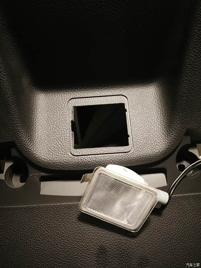

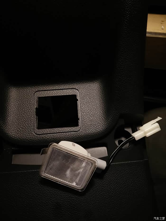

想想下面本来预留装220V输出口的地方空着可惜,拆一次不容易,顺便按一个氛围灯。
装的是以前福特的一个灯,大小很合适,不知道的还看不出是后装的。
这是开孔位置和灯

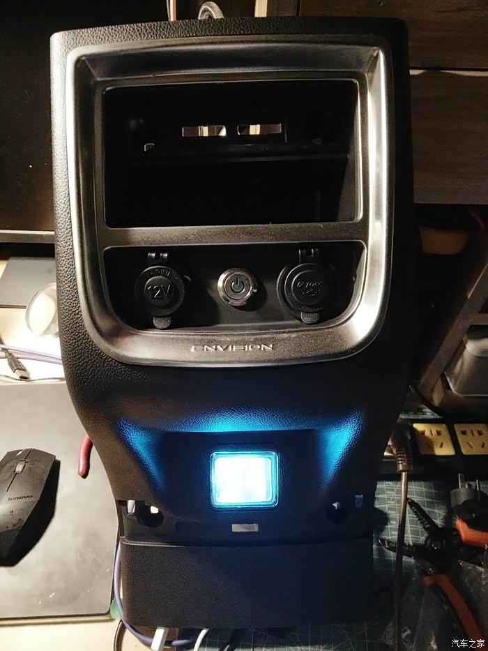

准备和我车的氛围灯同步并线。

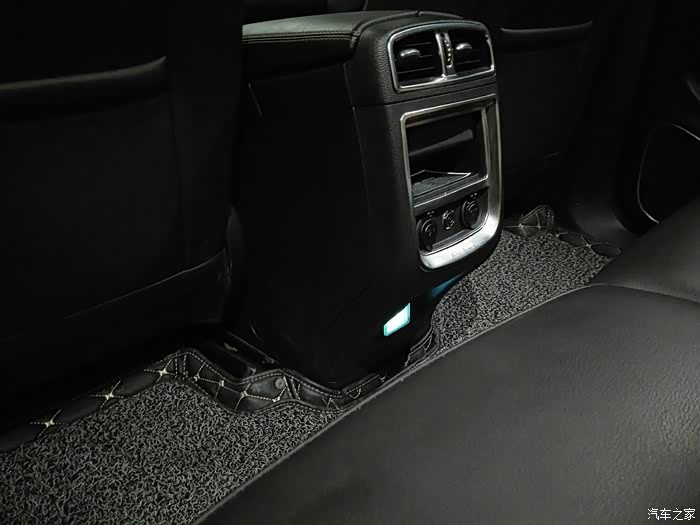

后排安装后效果
