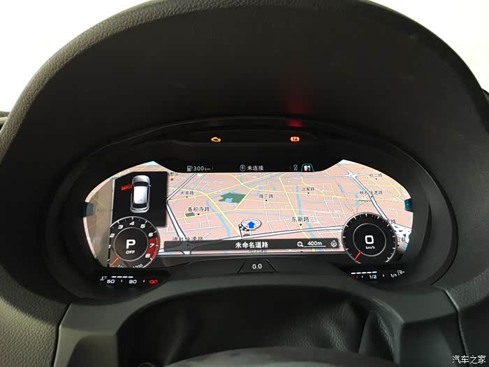

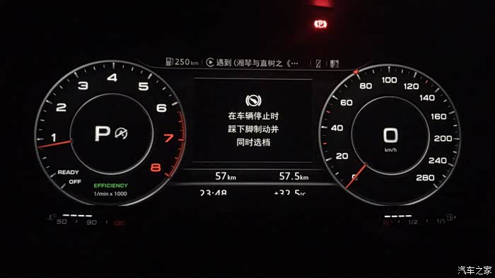

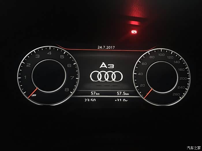

刚装的液晶仪表(虚拟座舱),过程供大家参考
先看图吧,效果确实是惊艳
新的仪表总成,博世生产,内部芯片据说用的Nvidia的Tegra,亮度确实一流,即使戴着墨镜也看的很清晰

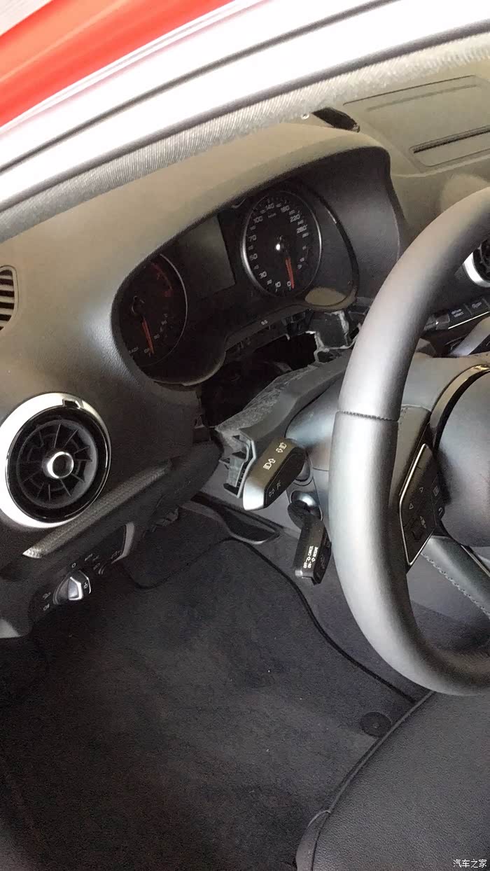

装车过程不细说,主要两点,安装仪表的话是可以不拆方向盘的,但是如果不更换方向盘上的按键,功能是不全的

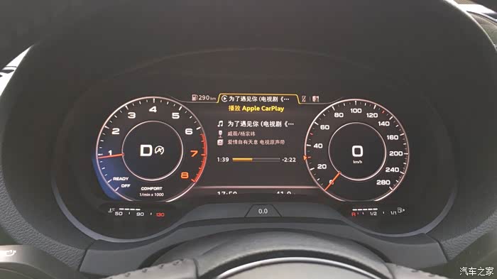

个人有一个奇怪的癖好,我觉得我买的是A3,不喜欢仪表出现S3或者rs3,会显得比较山寨

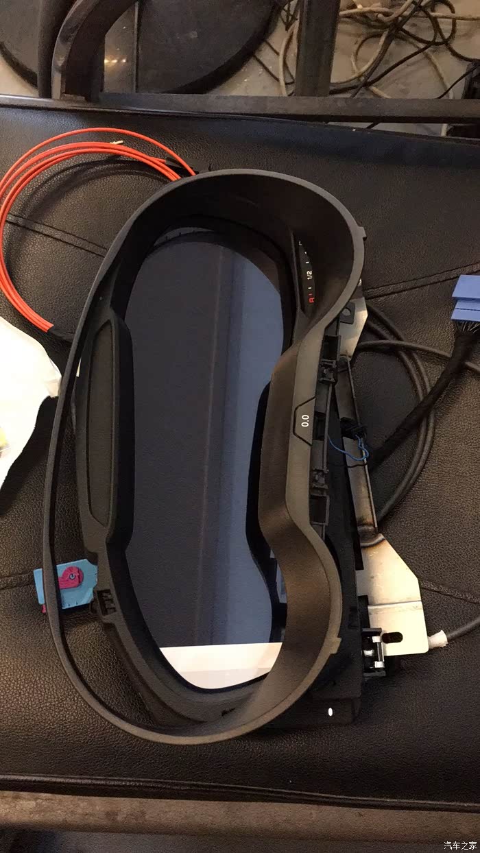

首先,仪表虽然是原厂的,但因为目前国内17款改款的A3全系都没有标配(包括选装也没有)虚拟座舱,意味着是无法直接无损安装的,因为仪表支架等不通用。所以TB上液晶仪表通常是包含支架和仪表框的,由于支架和仪表框是第三方开模的,数量也不是很大,做工好坏相差很多。

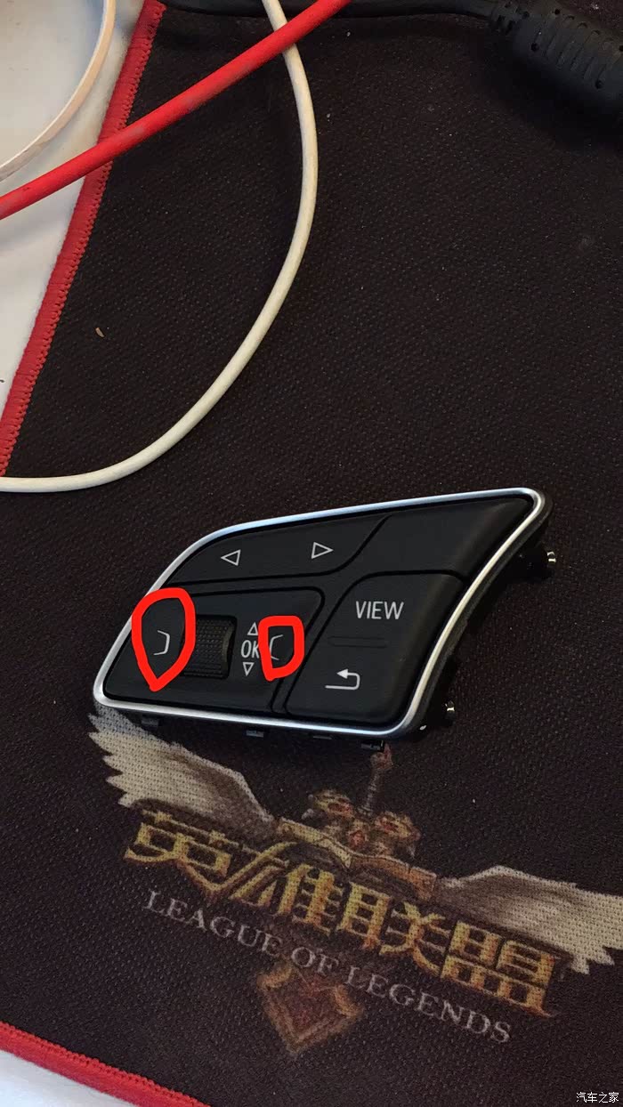

第三,要完美使用仪表,默认高配的A3方向盘上多功能键是不行的,需要换,否则部分菜单按不出来,因为我原厂选装了方向盘加热,所以还暂时没有匹配的键盘

支持液晶仪表的话需要方向盘上的按键有红线标出的两个箭头,跟MMI旋钮两边的按键类似,而且换的话要左右一起换,否则无效。
第四个就是第三方的仪表框的大小有点点问题,会挡住最下面显示时间和温度的部分,略微有些不爽,照片拍出来是能看到,但是正常坐姿会挡住,这个后期有更好的仪表框出来应该可以解决。
