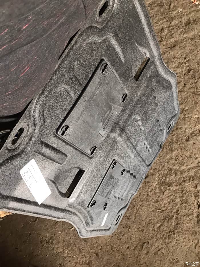

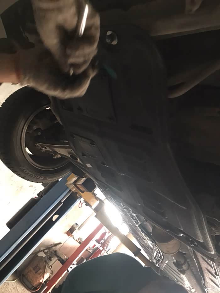

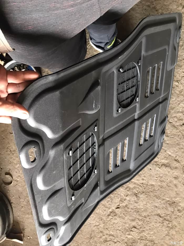

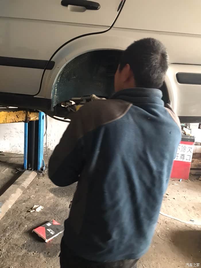

双十一买的塑钢护板,之前的合金已经磕碎了,弊端是有共振,所以换了个这个护板,安装之后效果不错??
带保养口

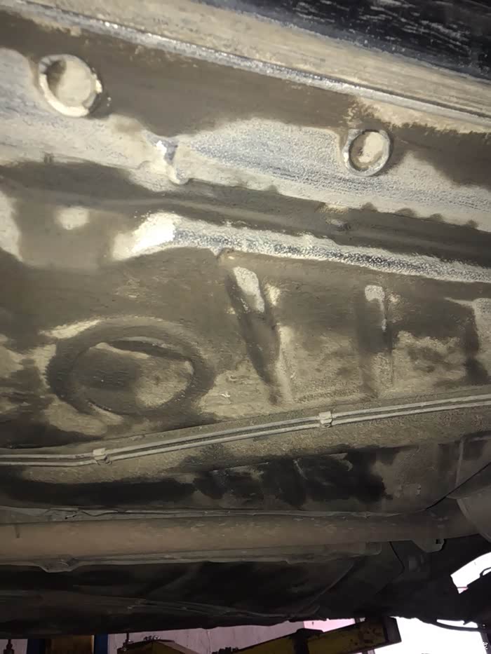

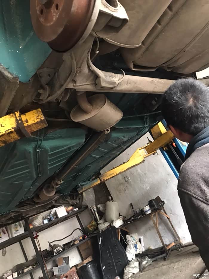

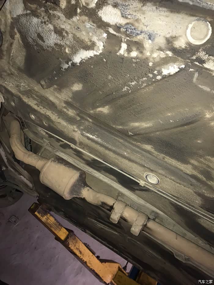

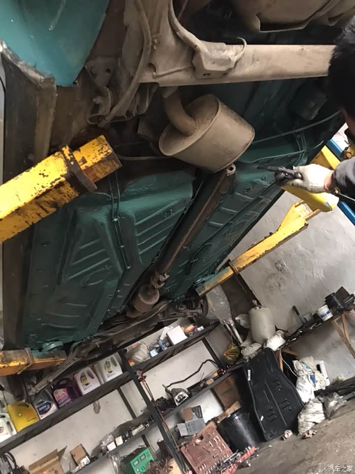

接下来就是马上入冬了,下雪时候东北路上撒的融雪剂容易腐蚀车底!特意买的好品牌的底盘装甲!收拾之前要擦干净,要么底盘装甲白喷!整张的掉就后悔去吧!
全部擦干净
好朋友帮忙喷的!钣金工,干活很牛逼
底盘全部喷涂,未干时候绿色,干了之后会变成黑色,而且环保型,味道特别小。
护板安装完成?

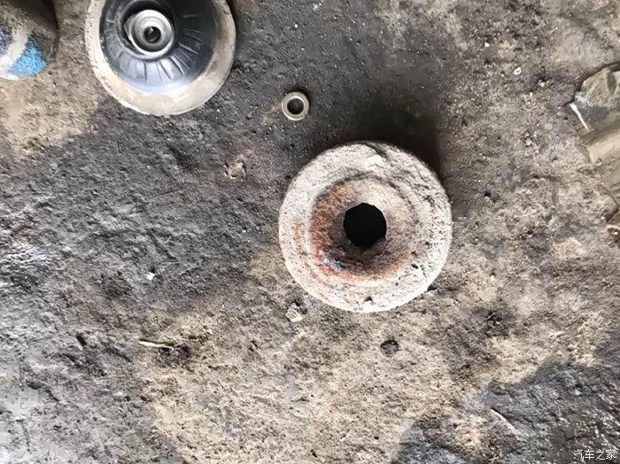

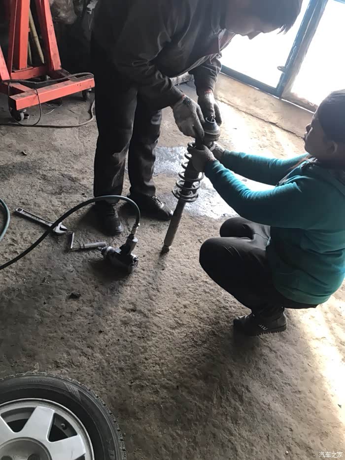

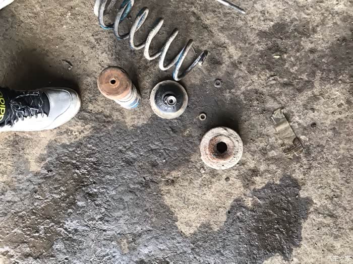

后减震有问题,拆
顶盖12年已经烂坏了,难怪开车异响
大家也检查一下吧

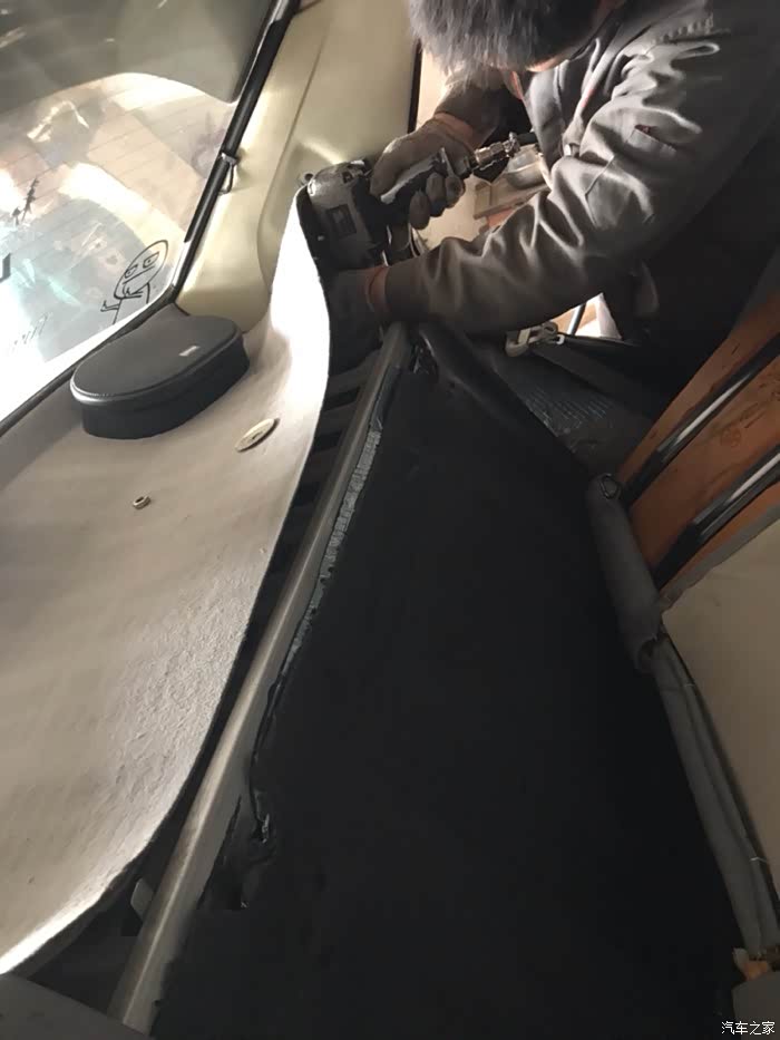

开始安装新顶盖

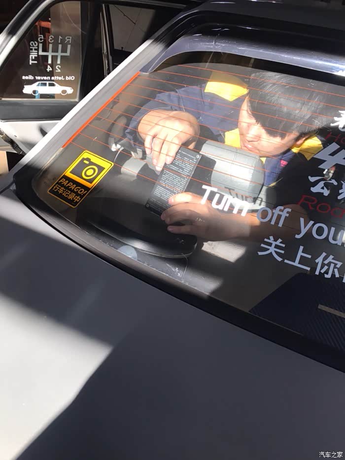

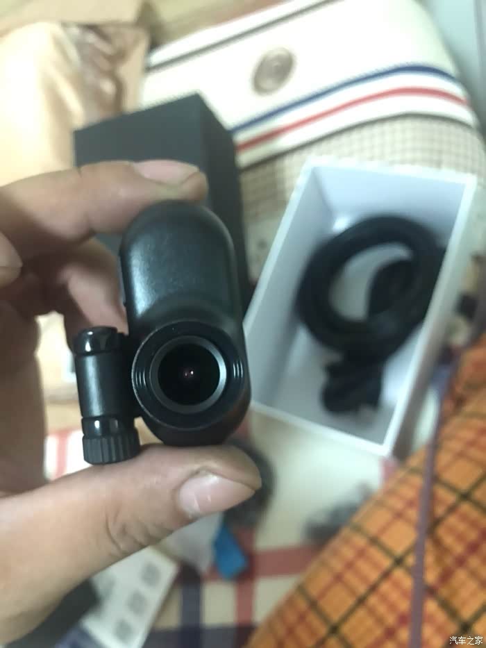

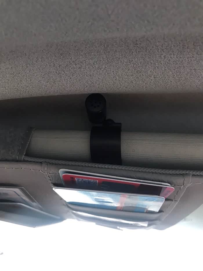

行车记录仪前后双摄!需要证据的时候它就变得值得了!
后摄像头

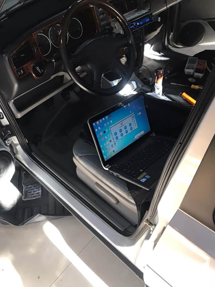

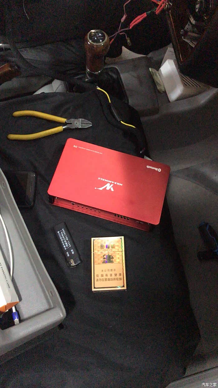

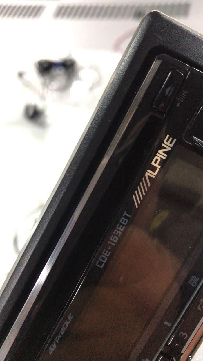

主机阿尔派163替换原来的阿尔派123
德国野兽D6DSP!

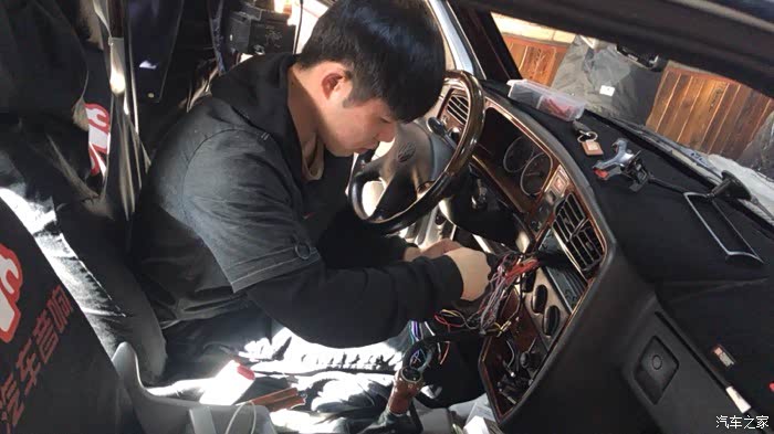

还是上次给我接线的小伙,过完年回齐齐哈尔了,祝他未来工作顺利吧!
检测喇叭有没有问题!

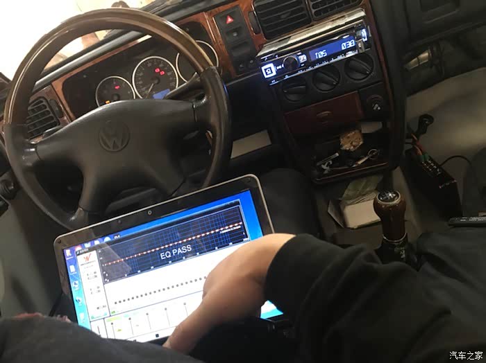

准备调音
仔细听,你会感觉到音质的提升

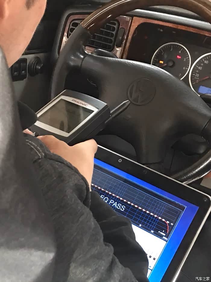

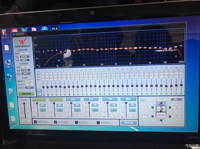

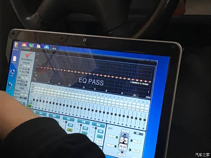

测试频率!
31段EQ慢慢调
最后的样子,我记录下来!留着备用
