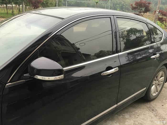

老天籁换车窗玻璃外压条,自己动手丰衣足食

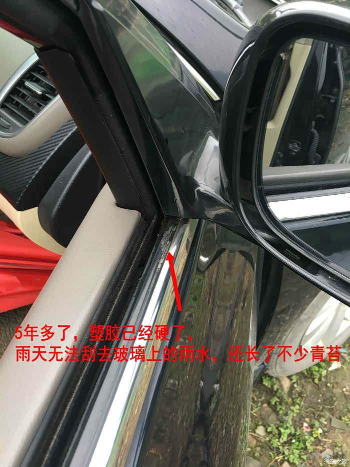

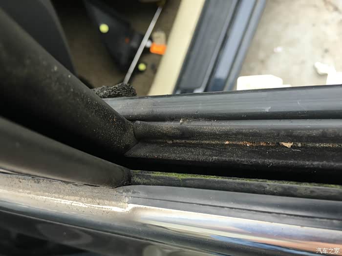

入手2.5天籁将近5年,因为开的少(人懒
)很少清洗车子。经过雨水的滋润,原本黑色的塑胶已经泛白部分长了绿苔
。为了美观,决定更换部分比较绿化严重的。不打字了,大家看图,有兴趣的可以按图动手换,理论上所有车子都可以。

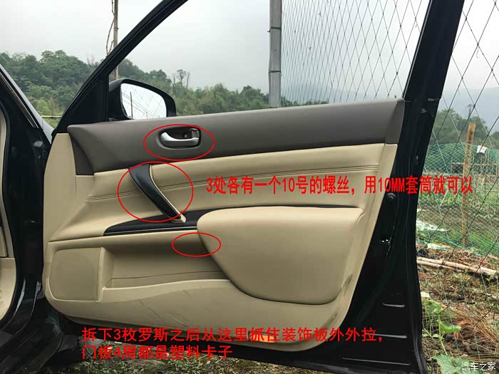

工具:决心,双手,10MM套筒,1字螺丝刀,撬棒(这个随意,手也可以)

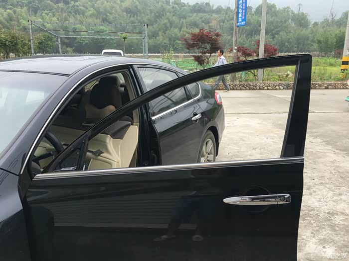

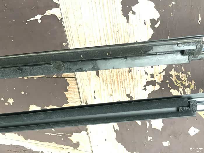

旧的内侧一摸,毛面直接脱落了,很脆很脆
♂旧的手一摸。毛面直接脱落了,很脆很脆。
下图开拆
下图开拆

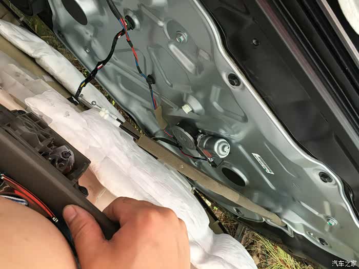

门板卸下时要先断开玻璃升降器开关,方法:在门板卡子拆好后,180度旋转门板(上下翻转)用1字螺丝刀顶出个开关接口,门灯1处,升降开关3处。(顶开关时要小心别划伤自己)

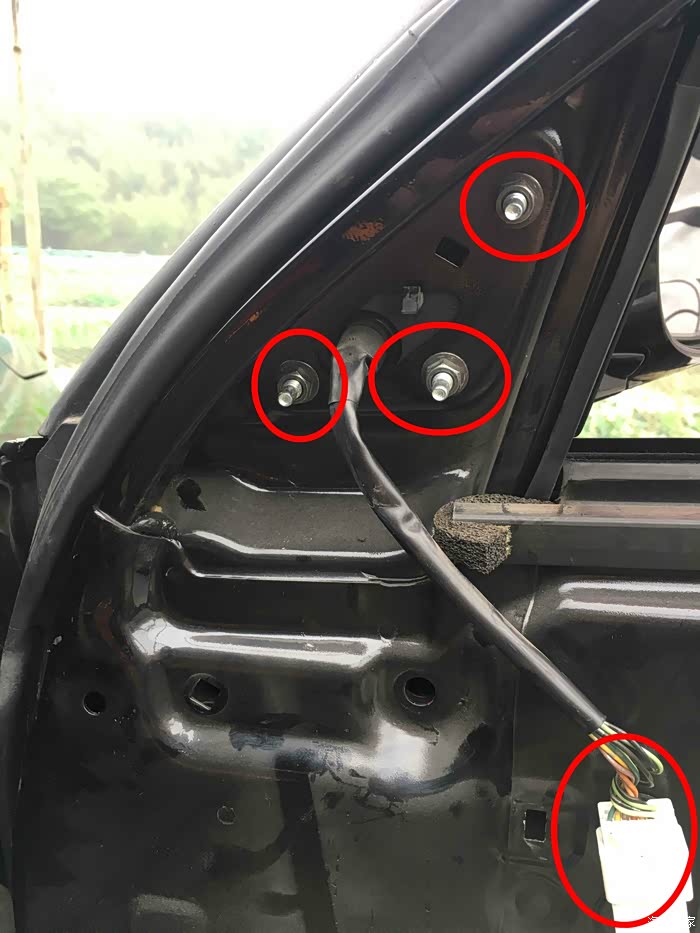

拆下这个3角盖子,卸下后视镜3个螺丝和线路
瞬间耳朵就不见了~~好可怜

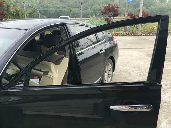

每根压条头尾都有2个卡口(这个卡口用于定位的功能大于固定,整个压条与玻璃接触的背面都是倒钩卡在门板上)加上部分门板有弧度,压条卡的很紧,卸压条还是比较费力。卸下来基本报废(4S店也会卸报废)
抓住三角这边的压条往上拉,就可以卸下了。

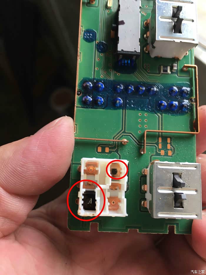

换好后在装门板时记得接好各个插头,并测试好。不然~~
就会下图这样装了好了,结果有个升级器开关不行。拆下来看,应该是短路了,把接触头氧化了(烧了黑黑的)拿棉签擦了一下OK了~~
