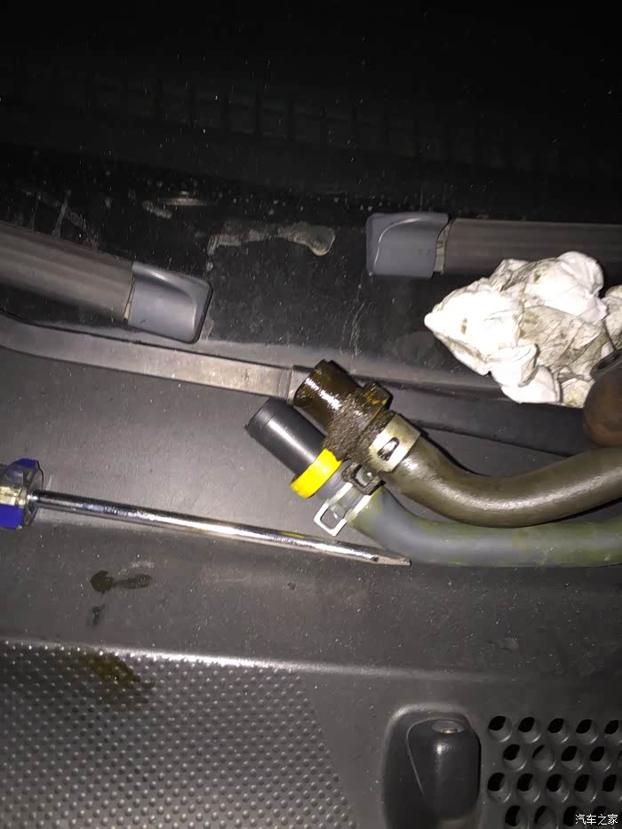

前些天在论坛看到一个广西的哥们的帖子,说老飞度烧机油,后来他换了个PCV废气阀,说问题解决了。经观察,我的PCV阀接口附近全是油泥,且阀门连接进气的管子全吸扁了,可见阀门堵的厉害,所以果断找马云订了阀门,然后按广西哥们的提醒去汽配店买了高压柴油管,说这管子够硬,不容易吸扁。
东西都到步了,我自己工具不齐,也懒(最主要),就不拆进气歧管,企图直接伸手去摸,拔,谁知道拔的时候剩下一小段卡住了。我也不好用力,所以就使劲拔,谁知道用力方向不正,阀门碎了一小段在里面。当时天也黑,就作罢,次日再观摩一下怎么弄。联系广西车友大哥,说这个还是要拆的,我也挺担心。于是想了个办法,用钳子把碎片钳出,实在钳不出再拆。谁知道钳了几分钟,只钳出来一小块碎片,然后用手摸了摸那个洞,没水,有点干,但滑滑的,也没摸到那个突起,于是我打开灯用手机拍视频,洞边有些黑,里面没有杂物,于是我就放心的把硬家伙插了进去…其实我说的是PCV阀。虽然家伙硬,但是毕竟洞太小,插了很久才进去一点,然后我拿来道具,在洞口附近游挪了一下,找到位置后,出力的顶了进去。其实我说的是用钳子把PCV阀顶进去了。然后接上事先买好的高压柴油管,发现上端有一根管子也严重吸扁了,于是又重新买了一根,口径跟PCV阀的一样。

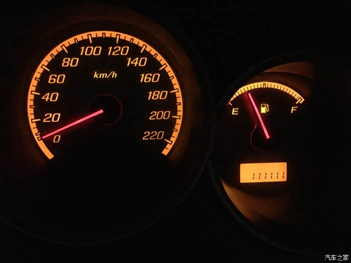

6条1的时候,111111公里留念

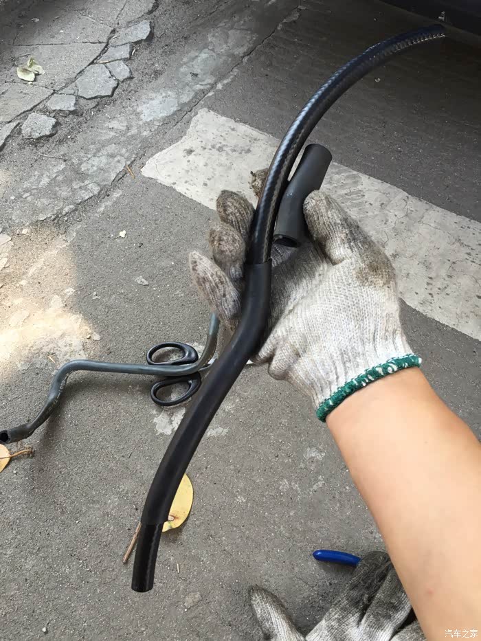

高压柴油管,记住样子可以去卖匹配的找。阀门那段估计20公分,顶部那段估计40公分吧,一共买个60到70公分就可以,这里要20块一米

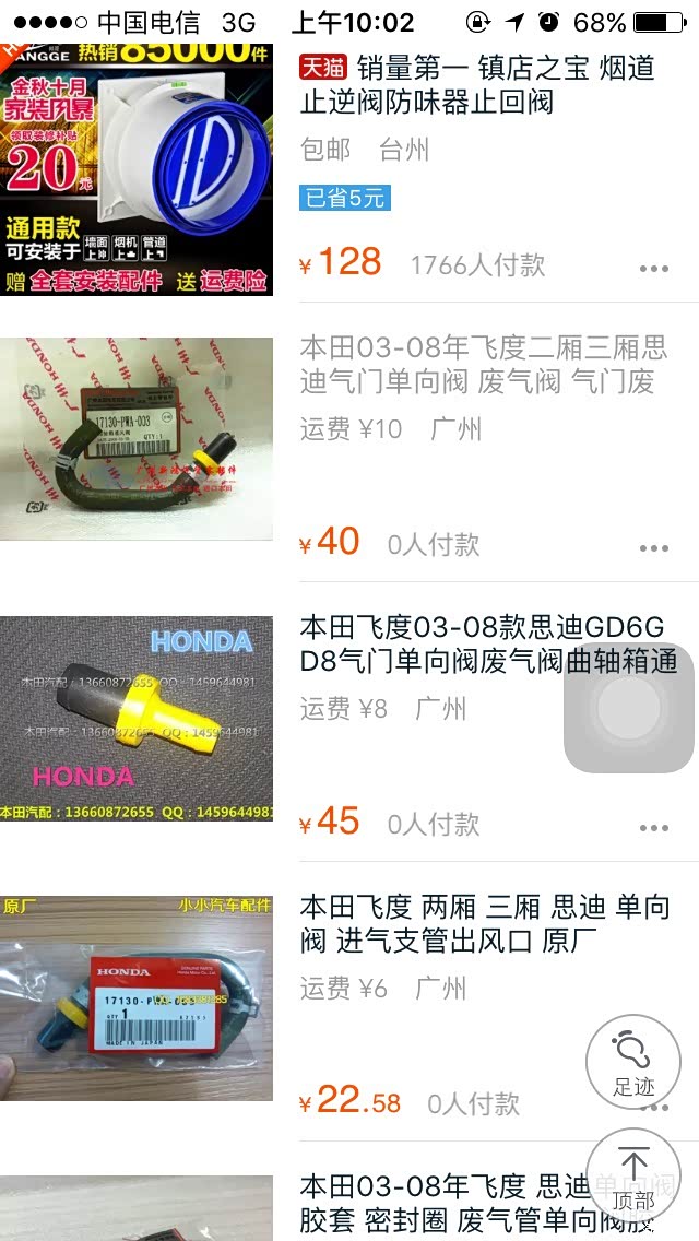

淘宝上参差不齐的价格,图中带的管子没用的。不够长,但看着跟原车的材料质感都一样,后期也容易压扁,所以单买阀门就可以了,也不知道老板给我的是包含管子的,广西大哥介绍说他家的原厂。

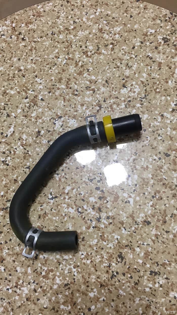

阀门和卖家给的管子长这个样子,卡扣也是附带的,其实用原车拆下的也可以的。
新的和拆下的对比,我旧的阀门严重堵了,也被我拆坏了

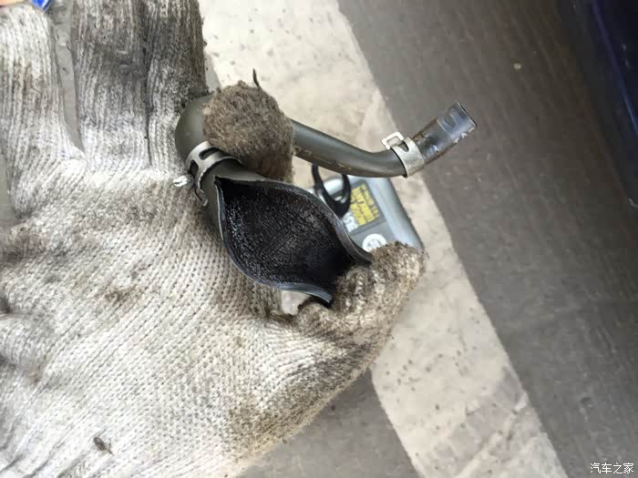

原车连接PCV阀的管子,内部都已经老化很严重了,但外观看着没事。
看这里,与机油/机油蒸汽没接触的地方老化不明显。看来机油加速橡胶老化的作用很明显。

6条1的时候,111111公里留念

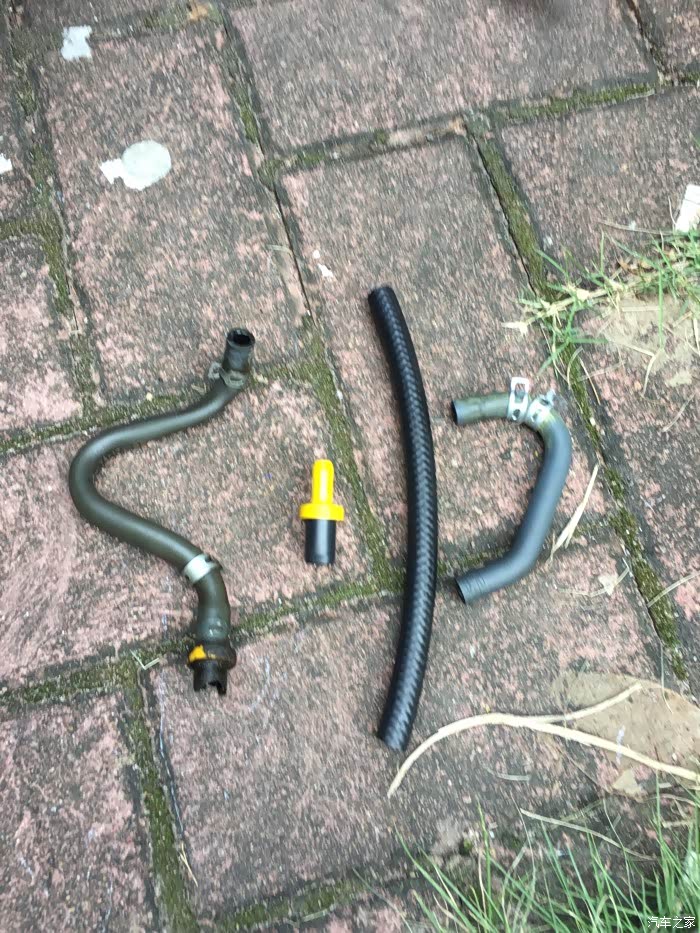

早上拍的,看似碎片已经被我清理掉,但是尸体不知道掉哪里去了,大哥说即使掉到发动机里面去也问题不大,说接口下面是储存机油蒸汽的地方,碎片太大到不了曲轴箱
对比一下新旧阀门和新旧管子
装的时候插了很久才插好
后来我把发动机上面那根管子也换了新的高压柴油管,要做就做好嘛
看这里,与机油/机油蒸汽没接触的地方老化不明显。看来机油加速橡胶老化的作用很明显。打开汽车之家 阅读体验更好
