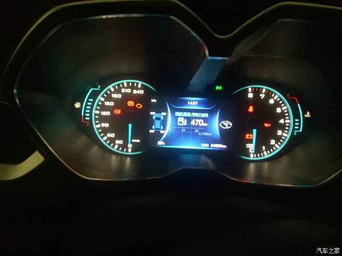

还有一点就25000了
,马上要5保了,油耗基本5毛一公里,怎么跑也差不多就是那样

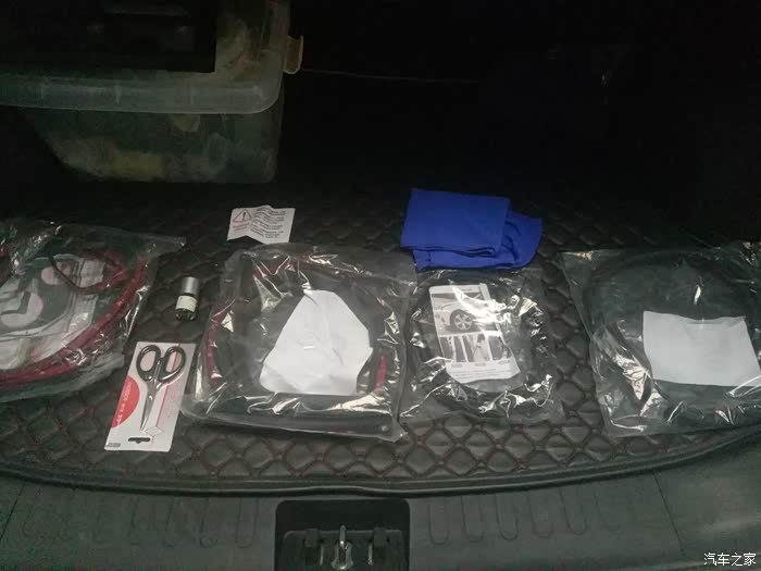

4门套餐,58元,马家的,装上之后挺不错的
助粘剂,只用了一点点,胶条上的双面胶挺粘的

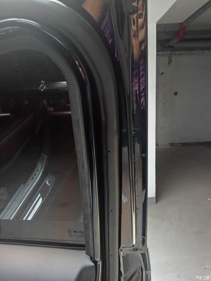

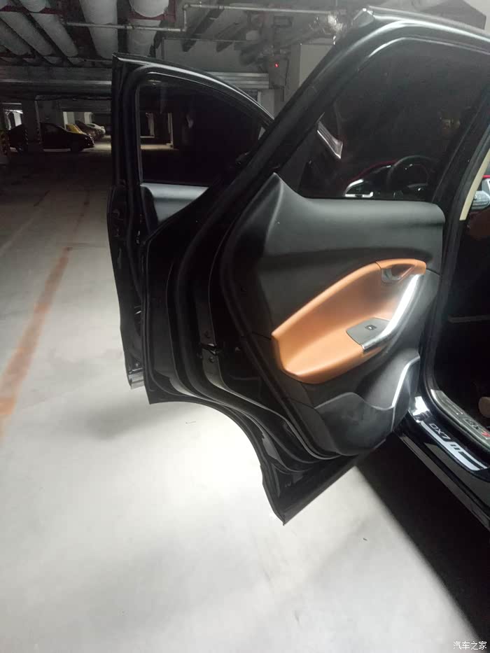

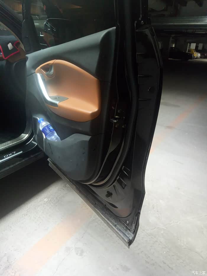

右面后门,边上都得清理干净
右门,有点脏,擦了好几遍

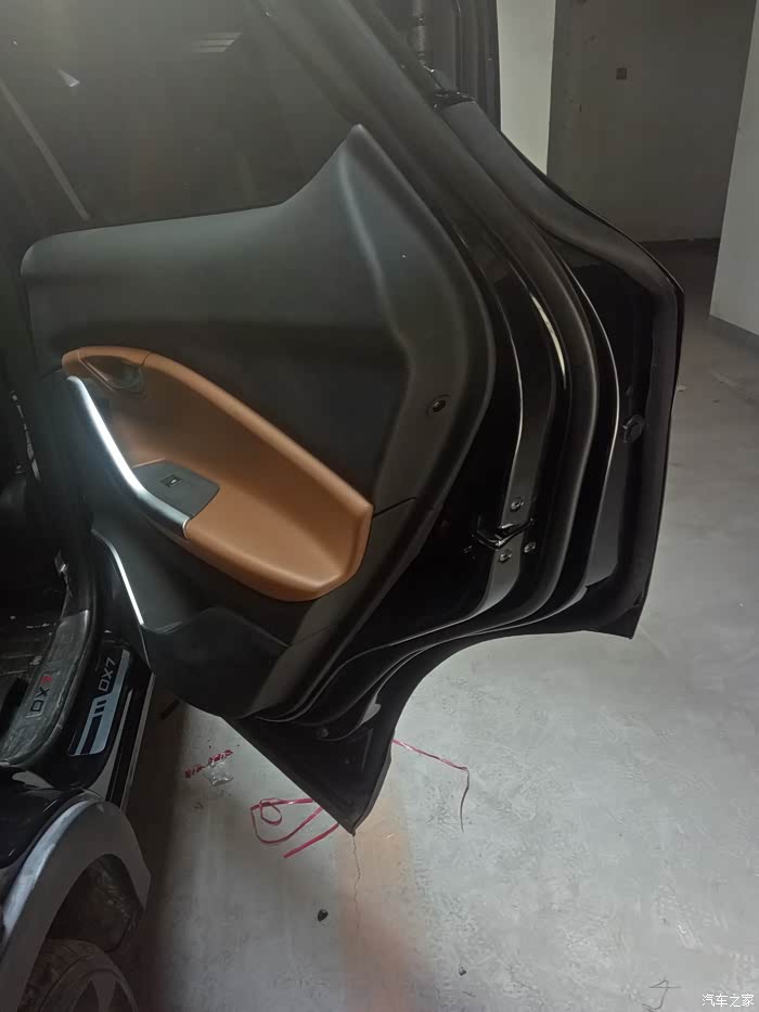

左后
左门,都不干净
白色的就是以前胶条掉下来之后残留的胶层

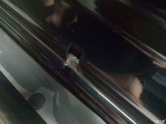

能看出来么,有锈,

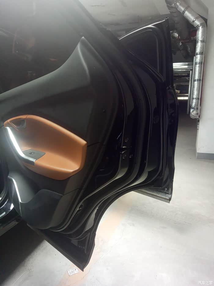

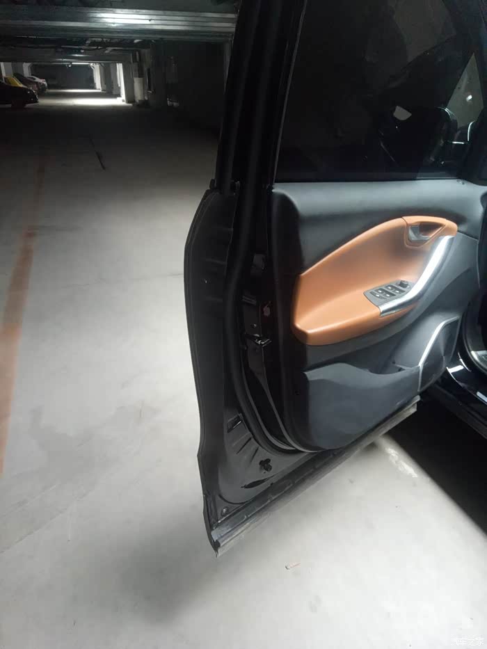

看贴的怎么样,注意,排水口一定要单独留出来,不然水没法排了
副驾贴完了

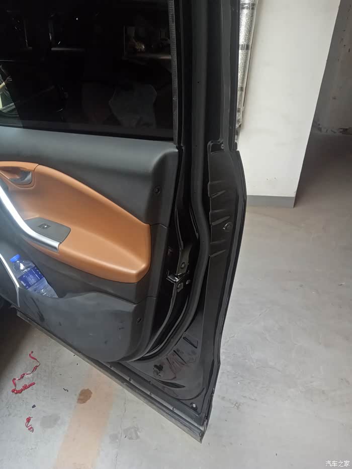

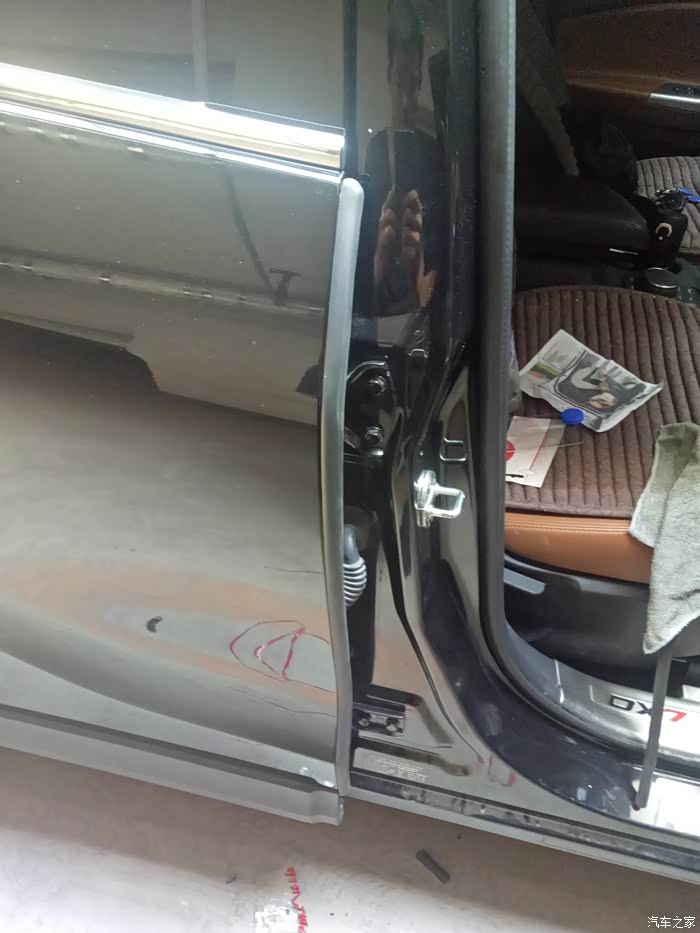

后门和前门的胶条是不一样的,一开始不会贴,跟客服联系之后很详细的解说,之后贴上的,

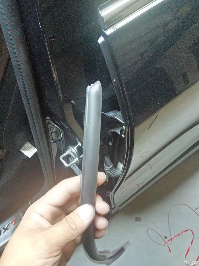

B柱胶条,这个不好贴,光2根这个贴了有半个小时吧,主要是槽太小了,不好往上贴
贴完之后就这个样了,上面那个没有不好,上面那一块进灰也很厉害

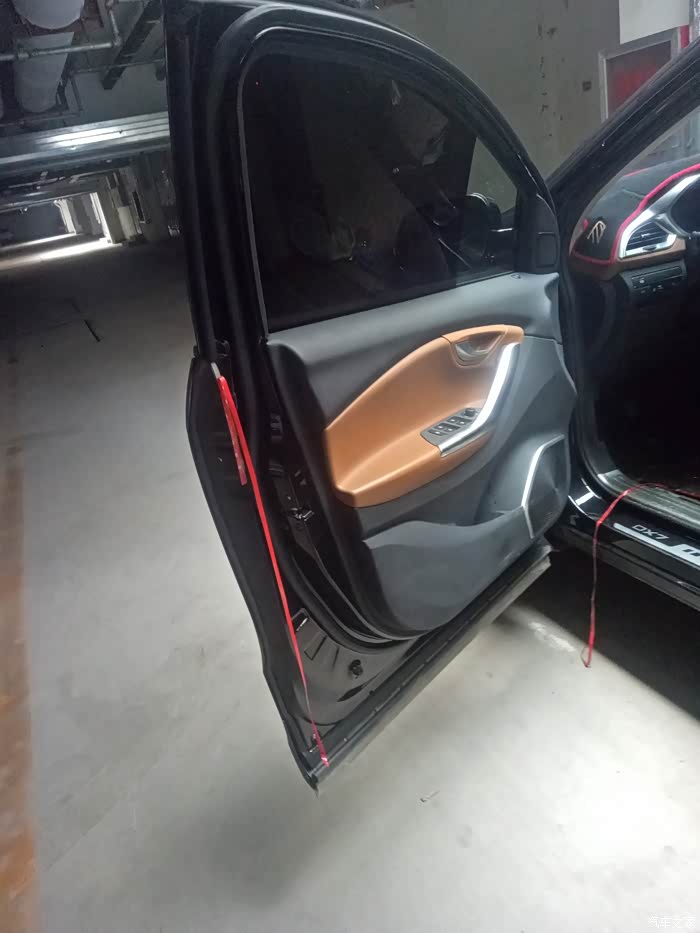

主驾驶门贴完了,能看出来么,上面那根就是以前买的胶条,快2年了,今天退役了

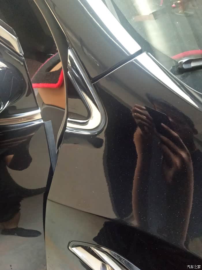

A柱,不好贴,也不好擦,得特小心

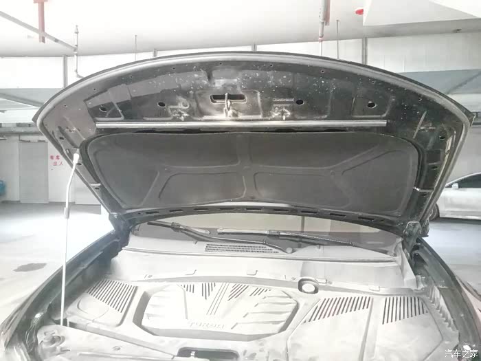

前机盖以前贴的
都快2年了,一点问题没有,就没有换
都快2年了,一点问题没有,就没有换

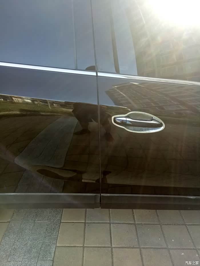

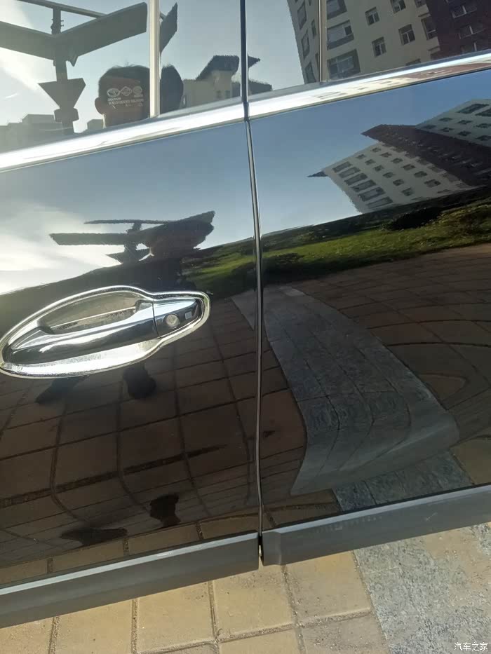

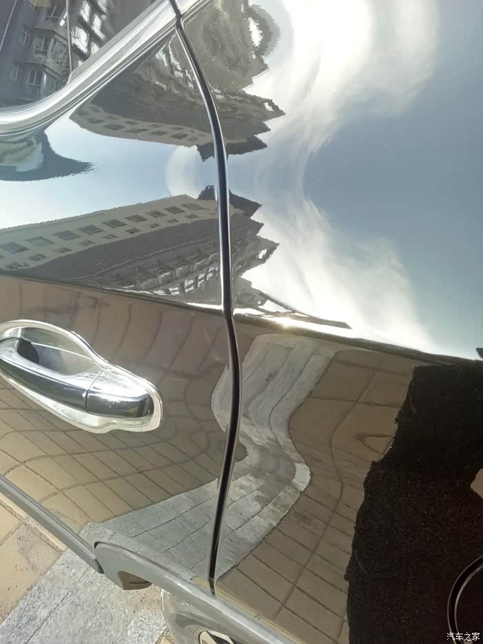

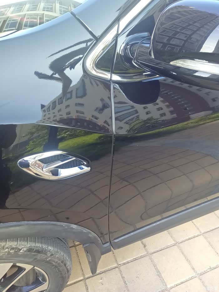

看看效果怎么样

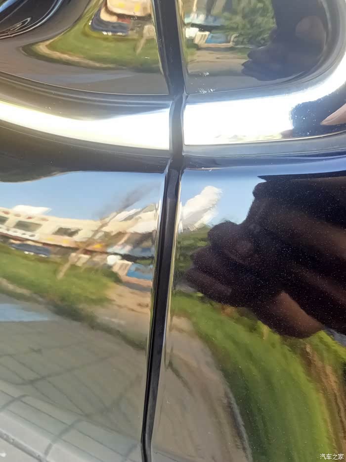

能看出来么,很管事
怎么样,比以前的好多了,也软多了
这个是A柱的,右面
这个是左门A柱,剪大了,不完美

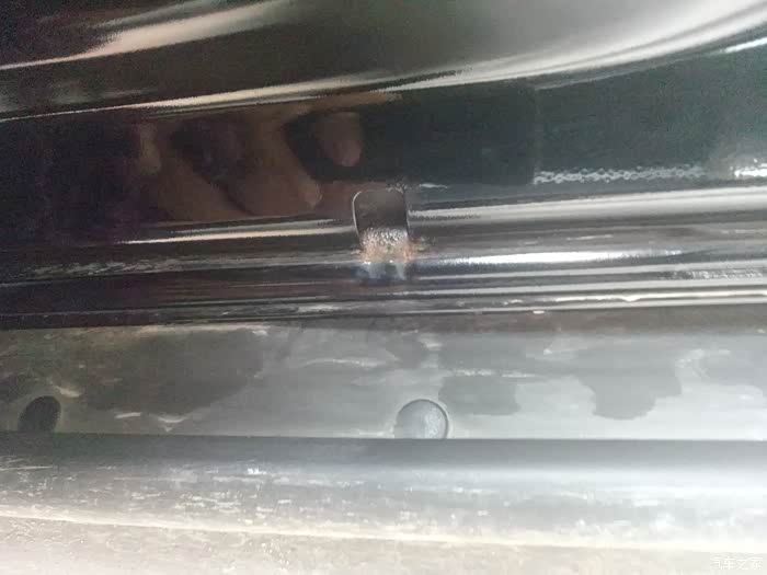

这个是排水口的锈点,这才2年就这样了
锈的有点厉害
,下回去保养得时候去4S解决一下
,下回去保养得时候去4S解决一下
不看细节,超级帅
适合男人开

,噪音降低不太明显,不过有效的填补缝隙,防止灰尘进入车里,车子整体美观多了,而且关门声音厚重了,感觉还行,
