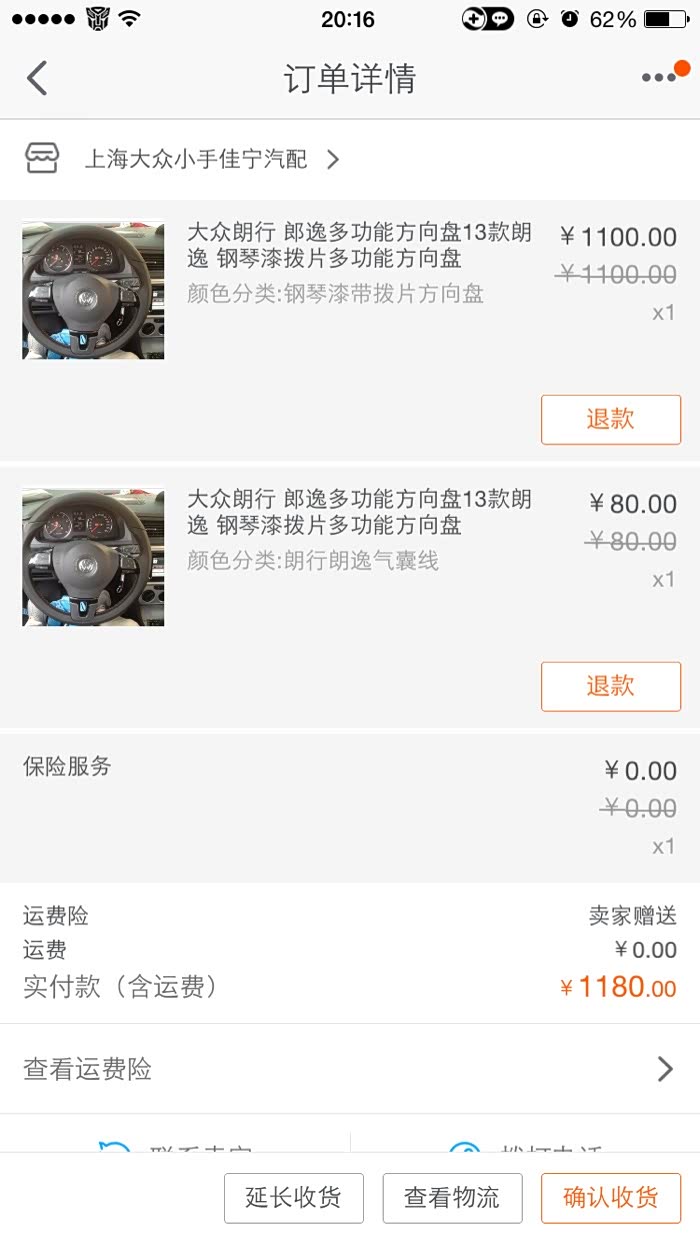

某宝买的盘子,黑色烤漆带换挡拨片的 1100大洋 气囊线束 80 没加定速巡航,那玩意适合经常跑长途的,咱不怎么跑长途,要了也没用,市区跑,速度刚定好前面红绿灯,速度刚定好前面一辆车,速度刚定好前面拐弯了。。。定个毛啊定
需要加定速的要买个控制把手,一套300大洋,替换原来的,貌似还要动线什么的,太复杂没兴趣 先看看到手的盘子

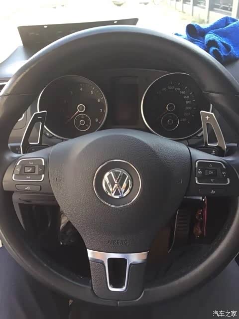

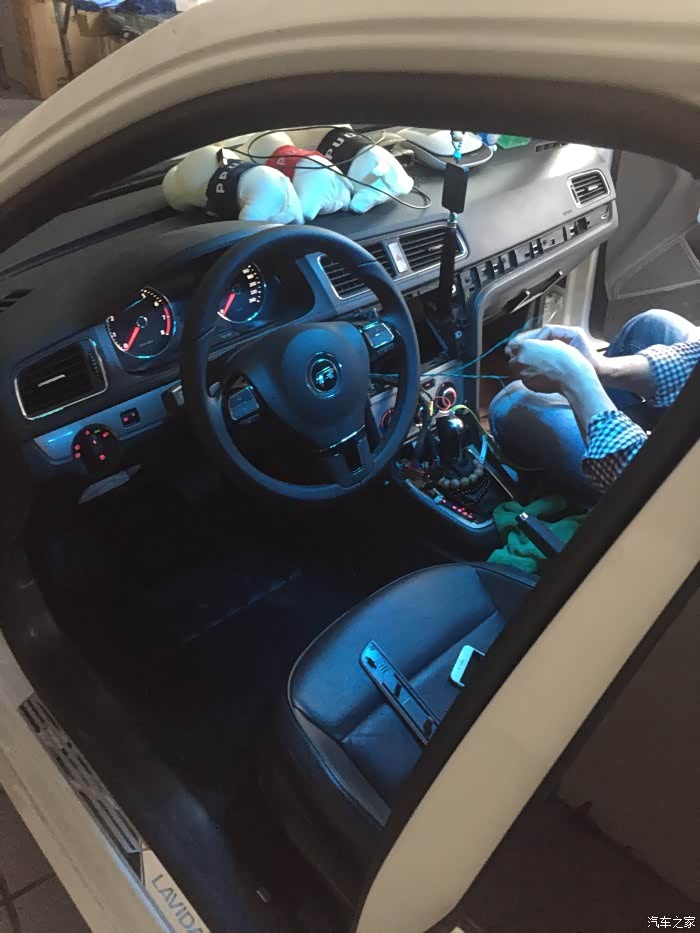

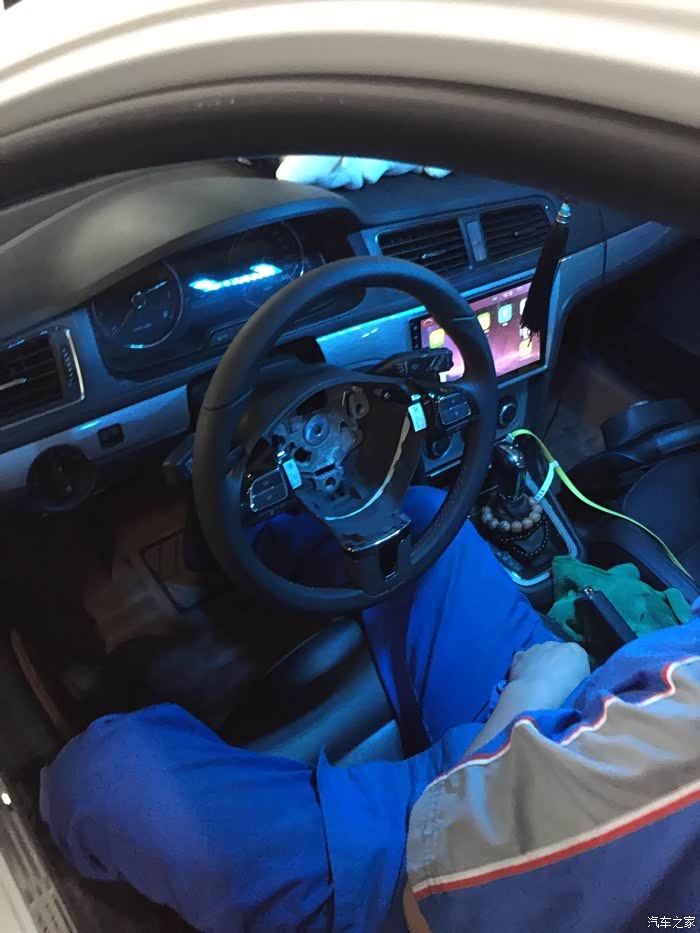

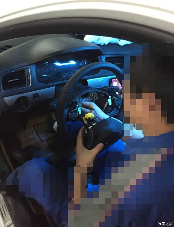

安装其实挺简单,看师傅拿个镜子照着方向盘后面,螺丝刀一翘就把气囊拿下了,然后把接的线拔掉,之后就是这样
然后拧开正中间的一颗螺丝就拿下了原来的盘子,接着装上新的,并且用新的气囊线束把接头一个个插上去就行,整个过程分分钟完成,不破线,不动气囊 原来中间一整块就是气囊 其实比较看中15款平底的多功能盘子,但是那个要换气囊,某宝气囊才500一个,但是4S店的气囊成本就要两千块,要是换店里的价格太高,换网上的。。。还真心不敢用!零售价才是原厂配件进价的四分之一。呵呵 老老实实换13款的吧还是

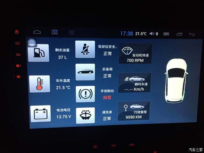

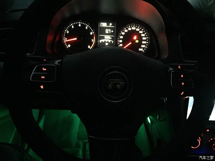

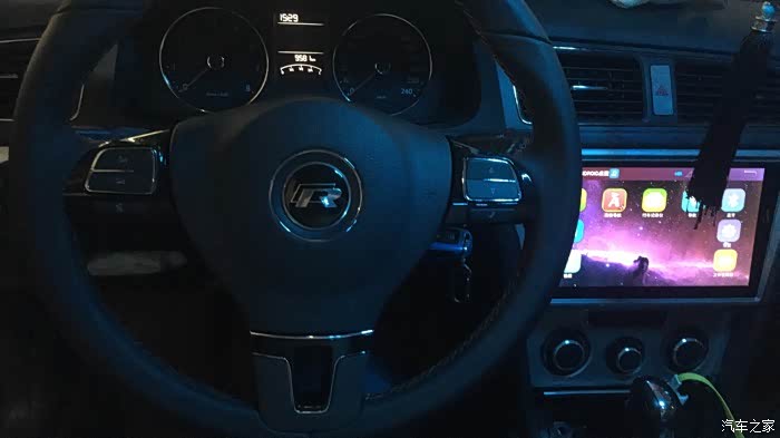

OK了,一会功夫就装好了,还剩一个步骤就是电脑改个数据,卖家说什么第二十个0改成8,开始改的第二十组,没效果,喇叭还是不响,后来师傅忙了,我就去装导航的那接个can线什么的,谁知道弄导航的师傅也有程序修改,不过也不知道改的哪个数据改成35,结果喇叭响了,下面就是接导航的can线了,之前没接,显示不了汽车电脑信息,不过要多功能按键能用必须导航链接行车电脑,就是要接can线!
各种线头,弄了半天,测试所有多功能按键正常能用,以后开车终于不用低头看着导航调音量啦
因为导航全触屏的,没有按键也是弊端,装个多功能盘子其实也大大提高了行车安全,接电话啊,调音量啊,切歌啊什么的方便多了

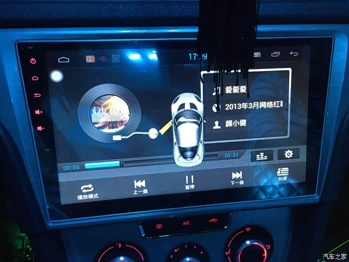

导航显示原车信息
现在开车门导航上都有显示啦,仪表盘只是显示有门开了,但是导航直接显示哪个门开了,是不是更高大上啊

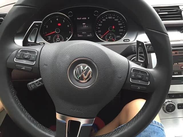

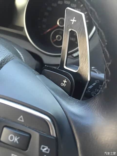

关于换挡拨片。。。换挡拨片还是有点用的,在正常D档行驶的过程中,直接按拨片即进去手动模式,而不需要把档位杆往右拨一下 而且进入手动模式后大概二三十秒吧,期间不做手动拨片换挡操作他就自动回归D档自动模式 其实拨片最大作用就是超车,手动减档,踩油门超车,而且此时是手动模式,不会自动升档,所以发动机高转速,动力持续输出,适合超车 其实长下坡路段也适合点一下进入手动模式,稳定档位更好的控制车速!

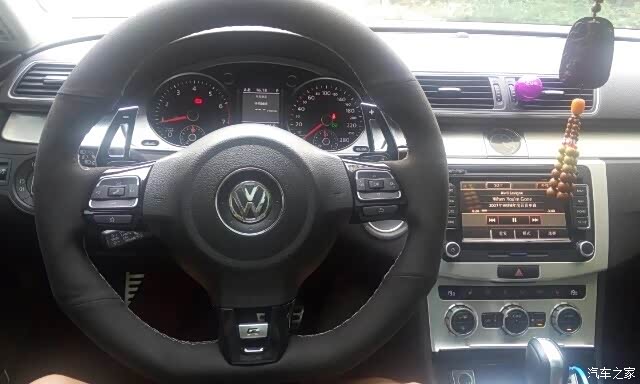

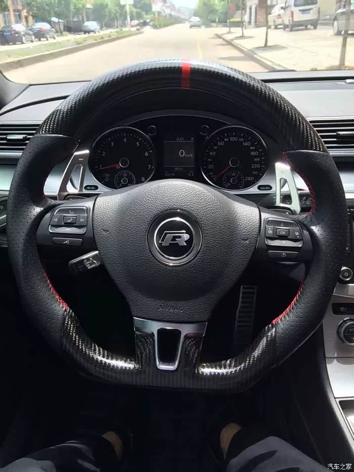

看了某车友加了个拨片贴,瞬间又加了不少颜值,我的还在运输途中,先给大家看看别人的效果图吧
不过还是喜欢这种平底的

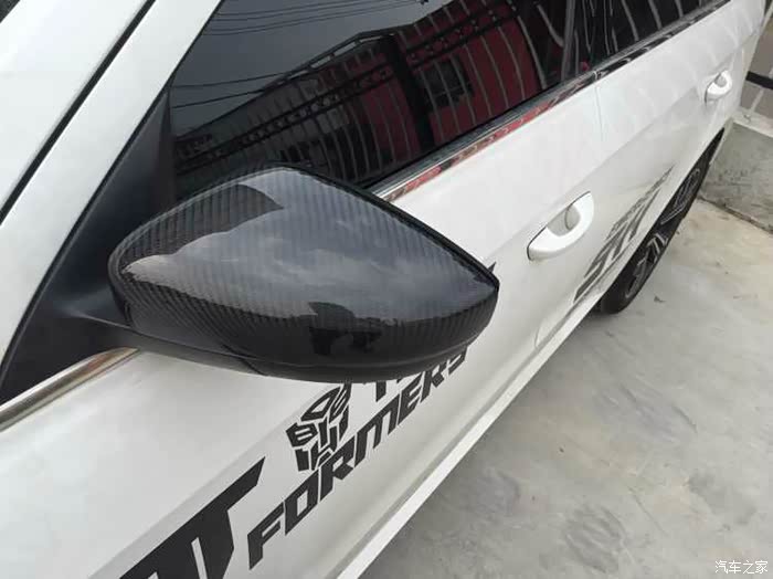

碳纤维后视镜外壳到手了 某宝340大洋 直接替换原来的

导航显示原车信息
关于换挡拨片。。。换挡拨片还是有点用的,在正常D档行驶的过程中,直接按拨片即进去手动模式,而不需要把档位杆往右拨一下 而且进入手动模式后大概二三十秒吧,期间不做手动拨片换挡操作他就自动回归D档自动模式 其实拨片最大作用就是超车,手动减档,踩油门超车,而且此时是手动模式,不会自动升档,所以发动机高转速,动力持续输出,适合超车 其实长下坡路段也适合点一下进入手动模式,稳定档位更好的控制车速!看了某车友加了个拨片贴,瞬间又加了不少颜值,我的还在运输途中,先给大家看看别人的效果图吧

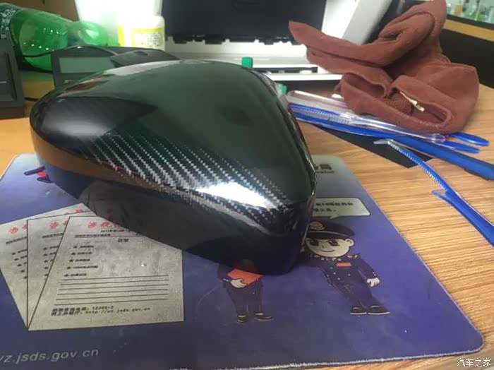

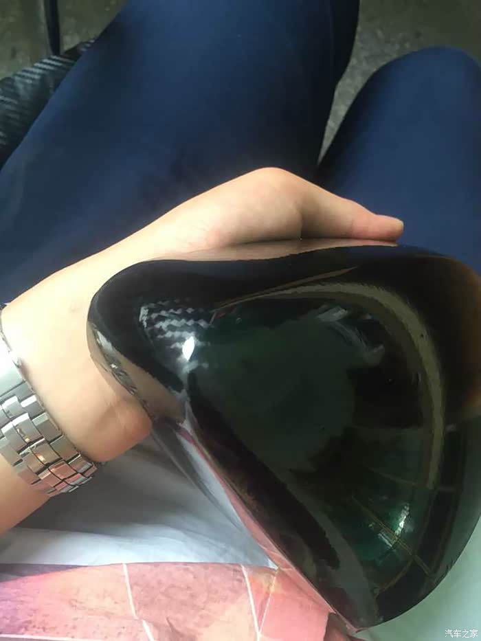

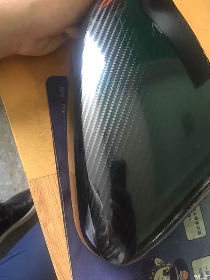

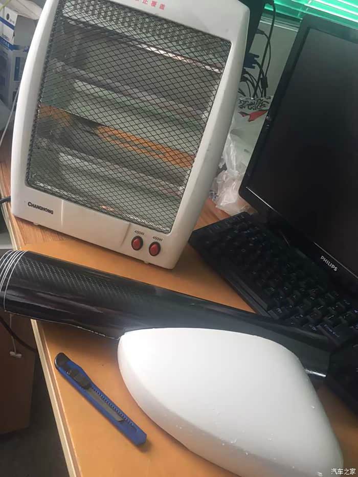

其实之前自己买了一卷碳纤维贴膜还有多的 自己贴了后视镜壳子 在炽热的小太阳(取暖器)下贴了我两个小时,最后装的时候发现一个卡扣拆坏了 装不上去了
无奈只好买新的直接碳纤维壳子了 其实我贴的效果还是挺好的,下面就是自己贴的膜,完全看不出来
