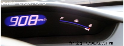

上面图片内容不要效仿,因为你根本做不到!呵呵
