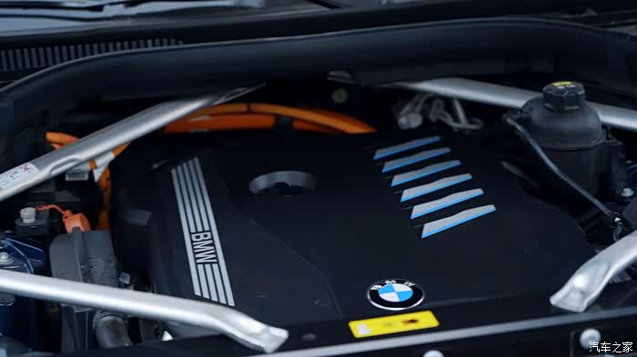

首先就要说发动机的改变,从2.0T四缸发动机变成了直列6缸3.0T

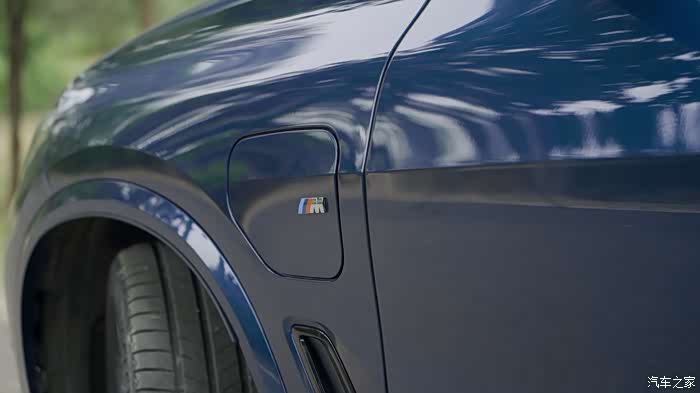

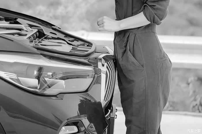

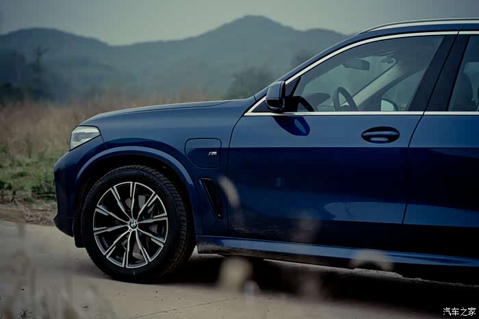

你只能从左侧前翼子板上的充电口

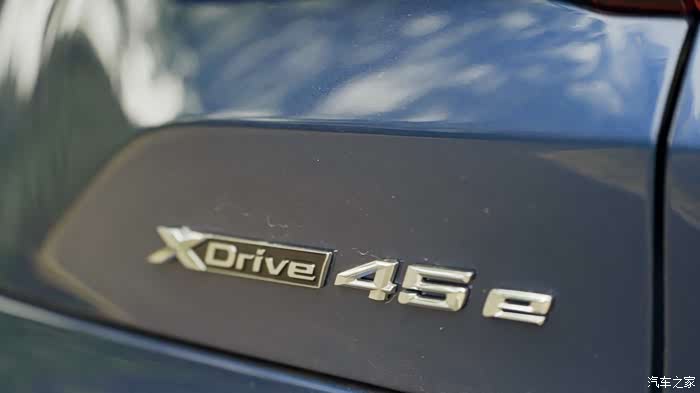

后备箱右侧的尾标

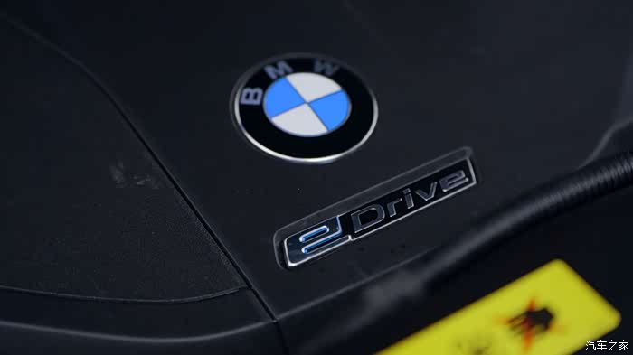

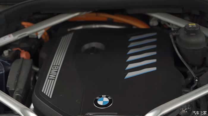

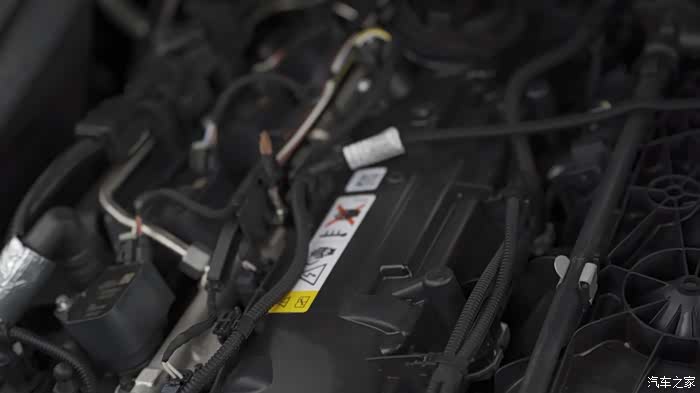

发动机盖板上的“eDrive”来识别这是xDrive45e

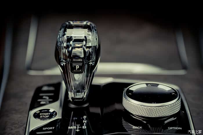

内饰也仅有驾驶员侧门板前的油箱压力释放键

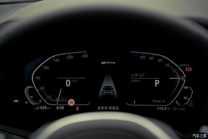

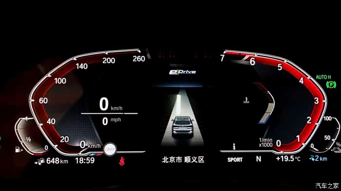

新的混动运行状态
电池充电状态

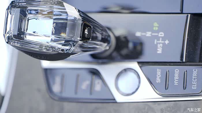

全新的驾驶状态开关来区分xDrive45e与xDrive40i的区别。

虽然xDrive45e的发动机是代号为B58B30M1的低功率3T发动机,只有286Ps。但这是一台货真价实的直列六缸3升TwinPower双涡管单涡轮发动机。
在eBoost加持下可以通过电机再输出111Ps,使xDrive45e产生600Nm的扭矩,提速一点都不慢
配合BMW祖传的ZF 8AT变速箱,顺滑的不行!

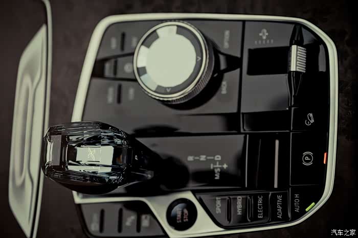

xDrive45e驾驶模式
趁着周末来一场京郊游,这是SUV必不可少的使用场景,翻山越岭,用轮胎去领略大好山河。高速路、盘山道是必考题!xDrive45e的驾驶模式可以分为5种,从驾驶模式选择由上到下分别是:1. Battery control、2. Sport & Sport Individual 3. Hybrid Standard & Hybrid Eco Pro 4. Electric Standard & Electric Eco Pro 5. Adaptive。划重点,我分别说说这几个模式的驾驶感觉。

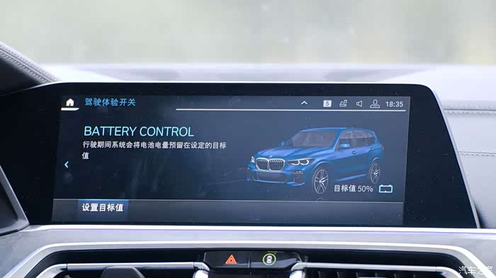

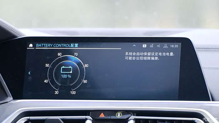

Battery control:你可以理解为行驶充电键,或者理解成边开边充电。开启这个模式,发动机会一直启动并主动给电池充电,在等红绿灯时也不会进入电模式。
不用在电桩前充电,边走边开就能达到节能的效果,听起来好像有哪里不对?没错,这个模式我使用下来发现,真的很费油!在匀速40km/h行驶时,瞬时油耗竟然有18L/100km,堵车时使用这个模式简直是噩梦。

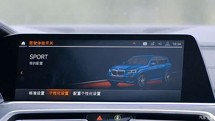

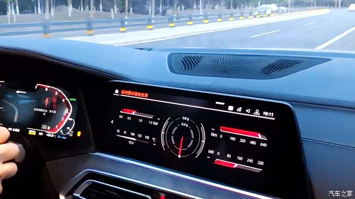

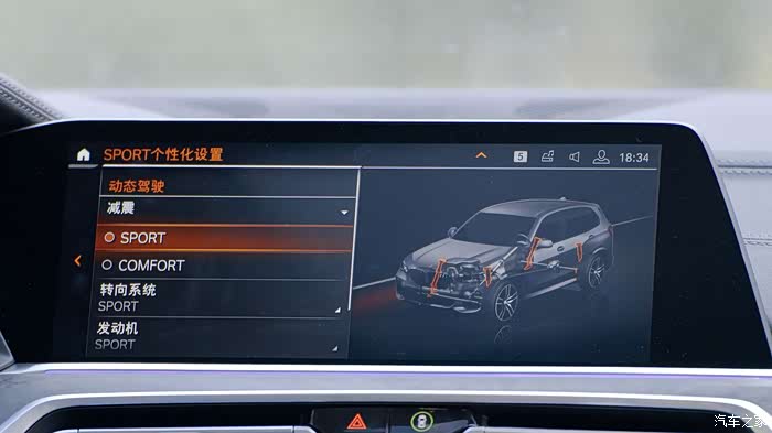

Sport & Sport Individual:这个模式比较传统,因为多了双轴空气悬架,所以在Individual下可以调节动力输出灵敏度、转向力度、悬架软硬。
运动模式下,发动机会一直工作并提供最强动力输出。深踩油门急加速时就可启动eBoost功能,为你提供600Nm的扭矩。你一定觉得我讲到这里就结束了,然而……。
深踩油门可启动eBoost功能这是个双刃剑,好处是静止加速时可以提供发动机额外的动力,坏处是我每次匀速想超车时,电机总是要反应那么0.5秒后突然把150 Nm很突兀的施加在轮胎上。
迟滞与突兀,我想这是摆在混动车型前的一座高山峻岭,想要攀登征服,还需要车厂不停的更新汽油与电机策略。

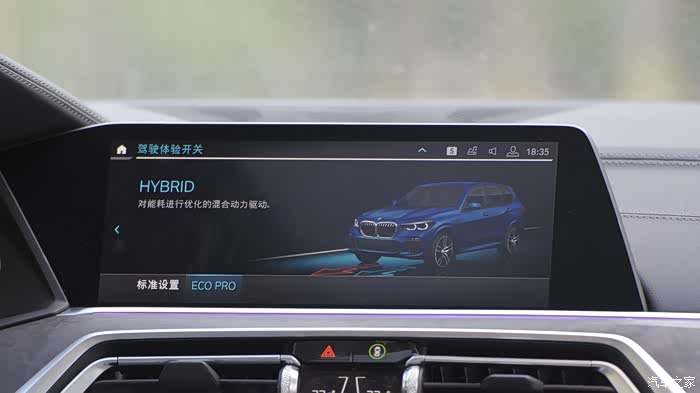

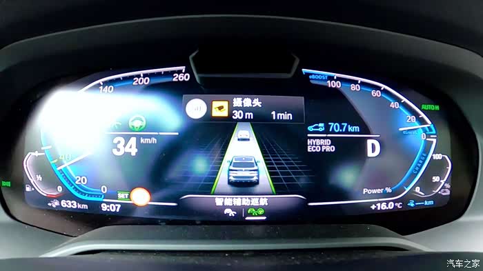

Hybrid Standard & Hybrid Eco Pro:Standard就是每次启动的默认模式。当于Comfort加EV模式,电动行驶车速可达100km/h以上。
厂商宣传纯电可行驶到110km/h,我觉得你听听即可,这个纯电110km/h首先你要有一颗“细腻、沉稳”的脚,其次你要有一条足够长的路,才能让你缓慢提速到110km/h。
Eco Pro顾名思义就是最节能的模式加EV,低碳出行可以实现xDrive45e最大行驶里程。我是用不来这个模式,我不够佛也没沉稳的心,这个模式对我来说,驾驶体验太糟糕了。并不是说这个模式不好,而是这个模式缺少车辆与驾驶员的互动、沟通,还经常发生动力不跟脚。说个玄学的讲法,就是缺少操控感。

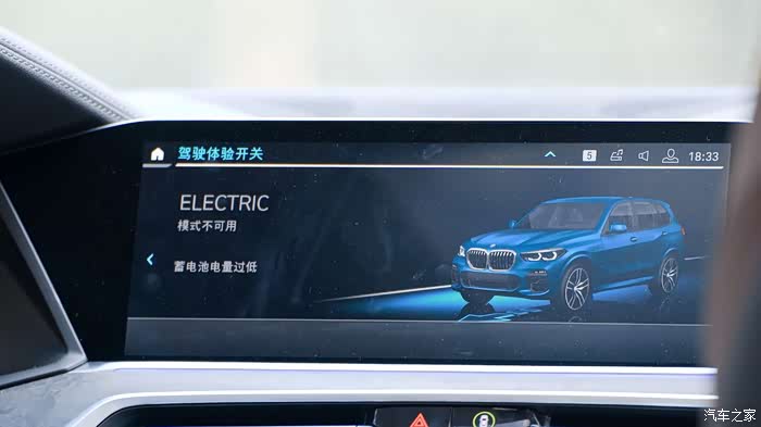

Electric Standard & Electric Eco Pro:实话说我之体验了Electric Standard,至于Eco Pro模式我根本没想去选择。
我只是想知道纯电到底能行驶多少公里,能不能达到厂商宣传的最大85公里的纯电行驶里程(NEDC)。我发现Electric模式下当车速低于30km/h扬声器会模拟发动机噪音,来保证路人可以知道车就在身旁。这点非常好,在人机混行的小路上不用鸣笛就可以提醒路人注意安全。

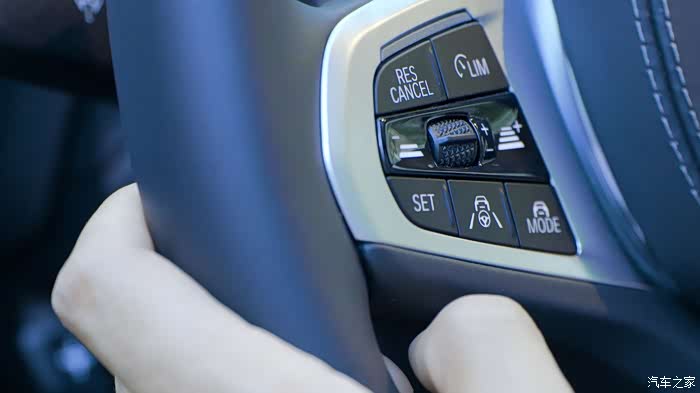

第三个感受是智能,智能体现在两个方面,这辆车选配了L2级别的ADAS系统(Advanced Driver Assistance Systems)
在去郊外的高速公路上我可以完全信任xDrive45e的ADAS系统,把方向盘、油门、刹车交给BMW,我只需要手扶方向盘,紧盯着前方道路与周围环境,判断是否要接管、控制车辆

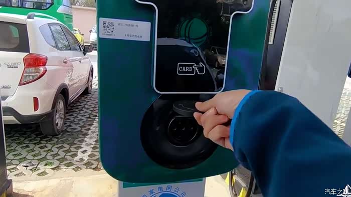

首先就是令人头疼的充电口,xDrive45e所使用的充电口只能使用“交流慢充”,这也导致我一开始按BMW车载导航寻找了5个充电站均无法充电,因为这5个充电站都是直流快充与交流快充。
更令人发指的是离我家10km远的地方有一个国家电网的交流慢充电站,我开过去后发现还是无法充电,因为我没有xDrive45e与国家电网交流慢充的转接头!BMW你提供一个转接头能有多少成本?

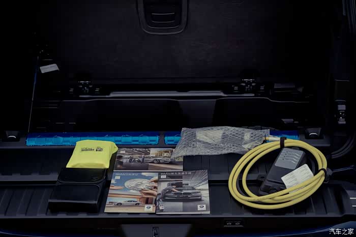

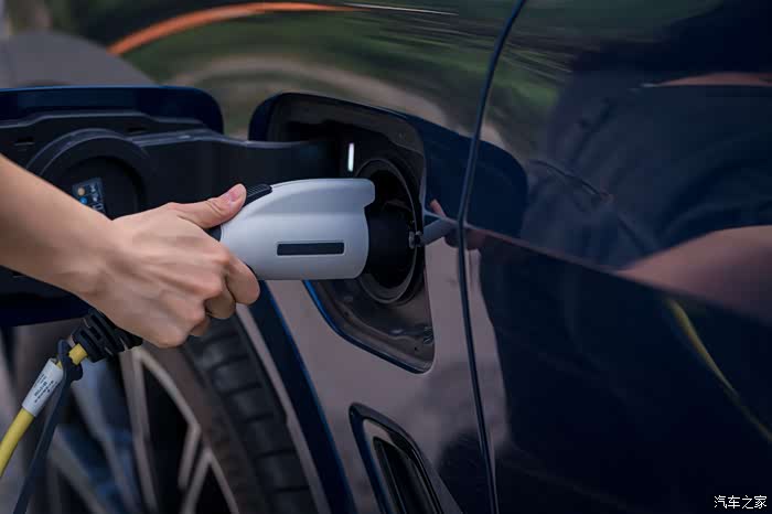

我们再来说说这个充电系统,交流慢速充电速率上限只有3.7千瓦,厂商提供的信息是完全充满电需要6.5个小时。
所以我就从家接了个220伏的充电板,使用xDrive45e随车提供的220伏充电装器进行充电,我足足用了11个小时才充满。我真的十分想不明白BMW为什么不提供更快的充电方案,你要知道全市直流快充远远多于交流慢充啊!

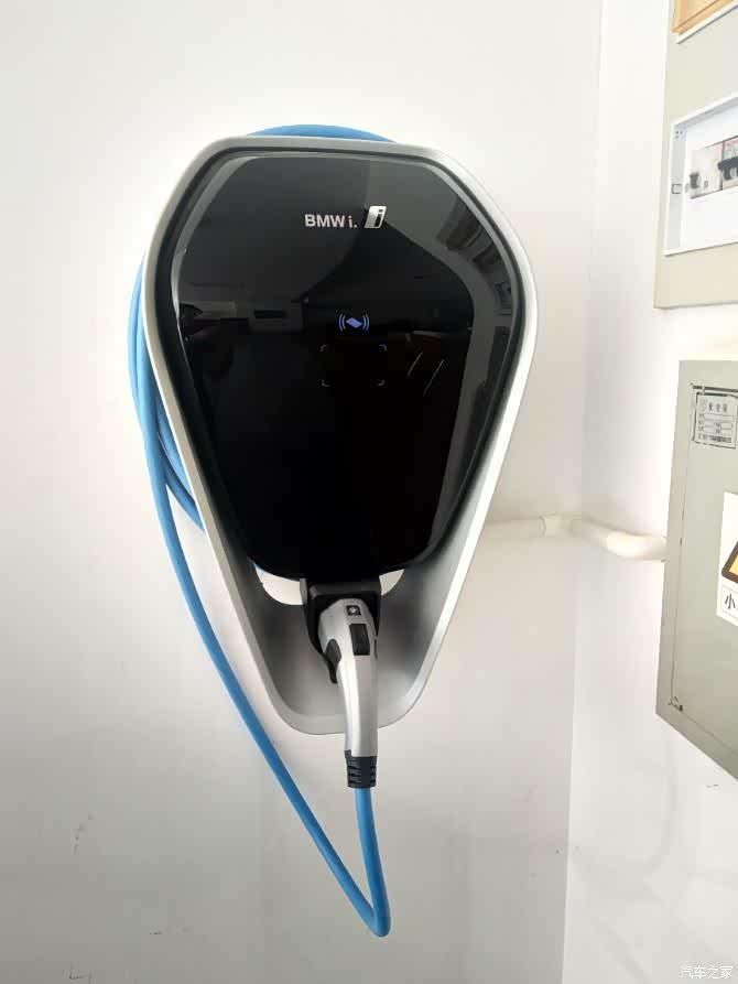

唯一让我欣喜的就是买xDrive45e送充电墙盒,家用场景不用担心充电问题。
