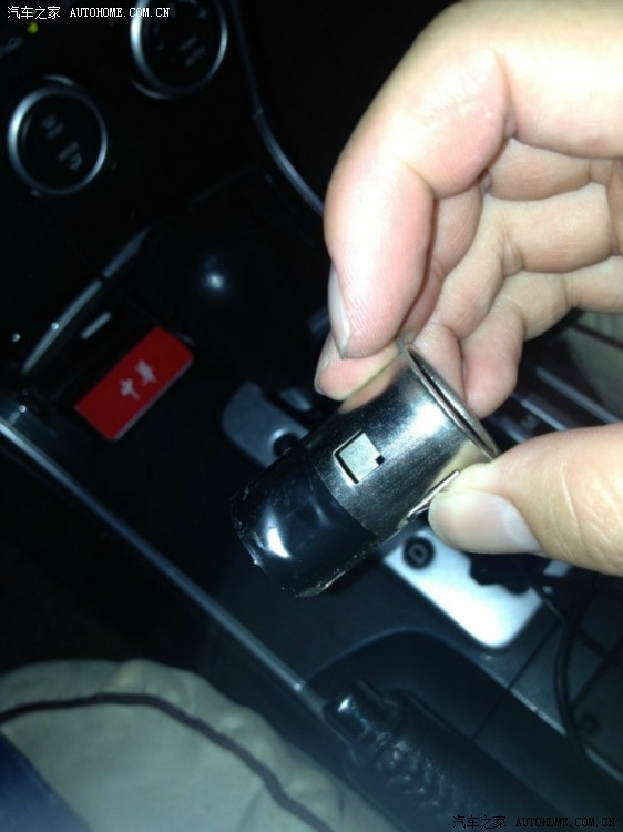

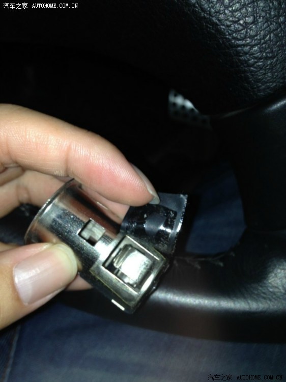

点烟器容易短路的缺陷是因为内部底部的有个夹点烟器插头的小铁片是正极的,距离负极的插座壁之间没有包绝缘层,虽然有间隙但间隙很小,插GPS等时容易挤压这个小铁片碰到负极的插座壁导致短路,烧保险丝,本人的解决方法很简答,就是在小铁片外包一层胶布,使之即使抵到插座壁也不会短路。完美解决该问题!!!!
马六的点烟器插座是马六与生俱来的“残疾”,但其实解决方案很简单。几乎零成本,按以下方法改装后3年多了,一劳永逸没出现过问题。
如果要继续使用点烟器点烟的,请把图中的电胶布换成五金市场有卖的石棉隔热纸即可。

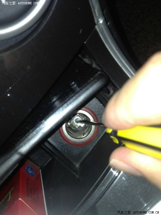

步骤2:拧螺丝,找个十字的螺丝刀或小的1字螺丝刀,插入点烟器种拧掉最中间的螺丝。
如果没拆保险丝就拧,很容易就悲催了,比如我。= =!

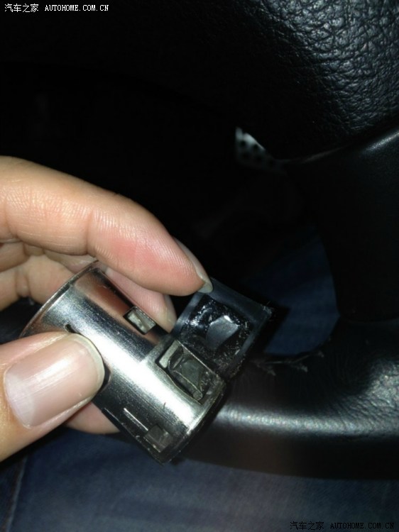

步骤三:在图示的位置缠胶布挡住铁片。
注意开口里面的那个铁片了么?那个就是造成短路的罪魁祸首!!!!用胶布包起来!
两边都要贴。

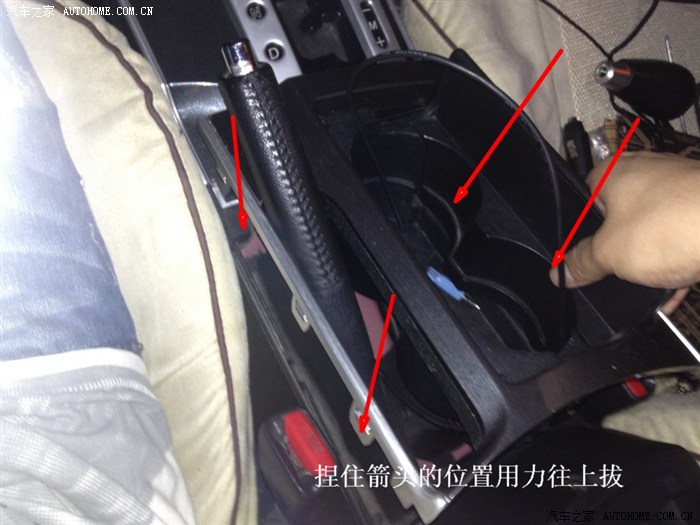

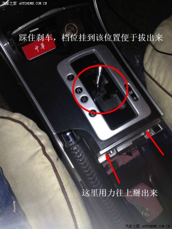

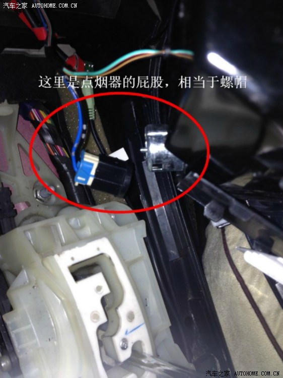

步骤4,拆排挡盖等,见图。
步骤5,把点烟器内芯装回去。
步骤6,复原= =!!!
