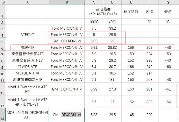

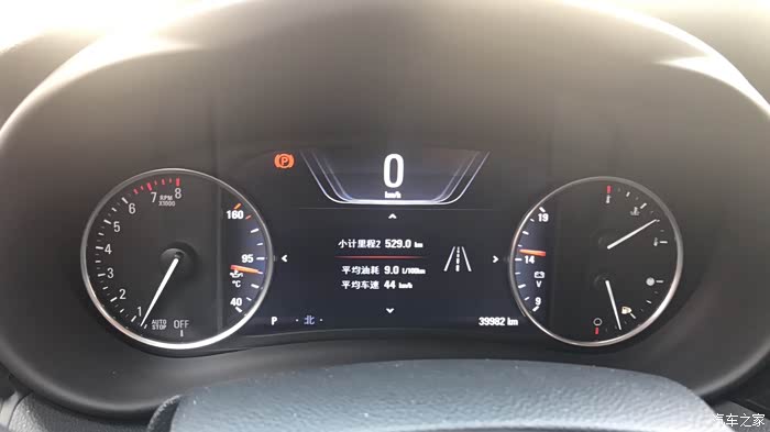

车子跑了4万公里,前几天琢磨着把变速箱油换了,正常6-8万公里换,想着通用的箱子还是早点换了油为好,然后就进入一周的选油过程,我的是2018款28T,变速箱是新款9速的,变速箱代号9T50,跟通用6AT变速箱油标准都是一样,必须符合DEXRON VI的,选了有6-7种性价比和口碑都不错的,从其中挑选了美孚HP,这款变速箱油是美孚为通用专门研发的变速箱油,是凯迪拉克8速变速箱的出厂油,规格是DEXRON HP,属于标准更高的,向下也同时兼容DEXRON VI,这款油市面上比较少,凯迪拉克的4S店有,订购过程就不描述了,下面是我期间看过的变速箱油,通用9AT都可以使用。

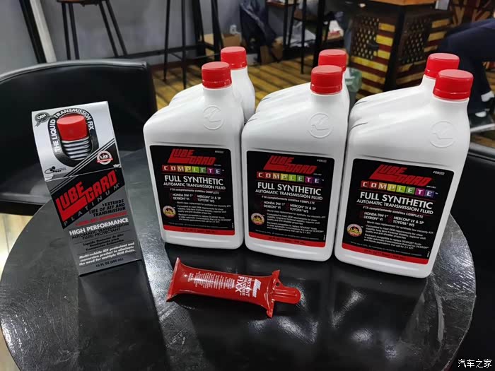

路博加,价格比较贵,体感应该是最好的

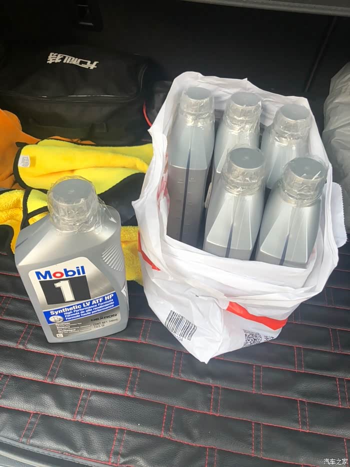

下面就是我选的美孚HP
几款变速箱油参数

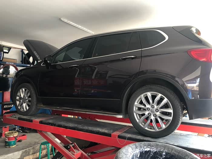

因为公里数并不多,并没有选择循环机更换,这次采购了6升,重力大约需要5.5升左右。

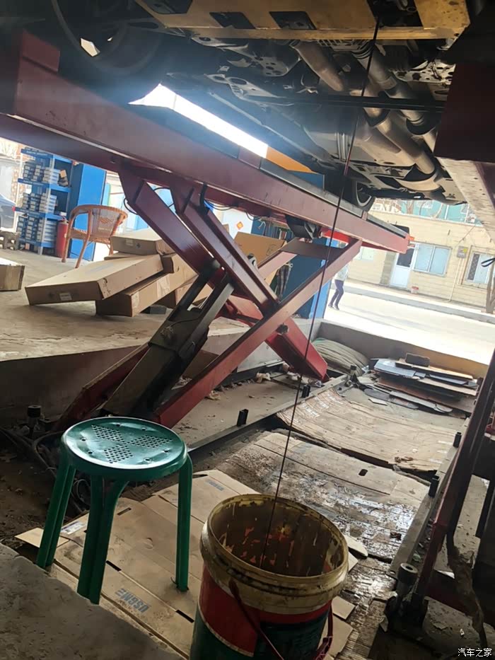

上架子准备放油
放掉的变速箱油颜色还能看出些许红色
这次换油有个小插曲,本以为买的6升足够重力换了,但是重力放了30分钟,一量放出来的油大概有6升+100多毫升,无奈尴尬
,直接把6升全加了进去,少一点没关系,后续再买一瓶补上点就OK了。
换完油跑了20公里,体感很好,丝般顺滑,换挡根本感觉不到,松油门滑行拖拽感也没有了
