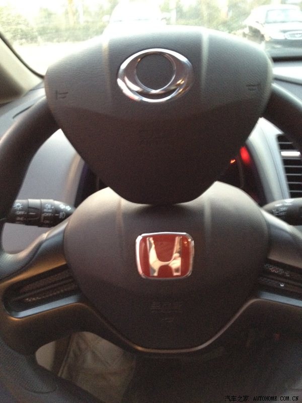

无锡地区白车换红标气囊盖
今天终于下决心换了气囊盖
原本听了一些人说不安全 不划算之类的意见,一直都不敢尝试。
后来实在忍不住了……
自己动手后才发现,根本不会影响使用(购买的气囊盖和原厂材质一模一样)
附上简要教程心得
1、拆前把暂时拔掉,有人说要脱电瓶,其实没那个必要
2、把后方两颗内六角螺丝拆除
3、拔下气囊线和喇叭线
4、打掉四个膨胀螺丝,建议用钻头
5、换上气囊盖,安装
