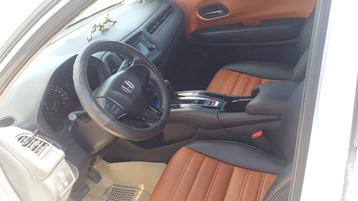

改装的真皮座椅,皮质自己亲自去选的非常满意的配色
后排本不想留安全带位置,考虑安全还是留了

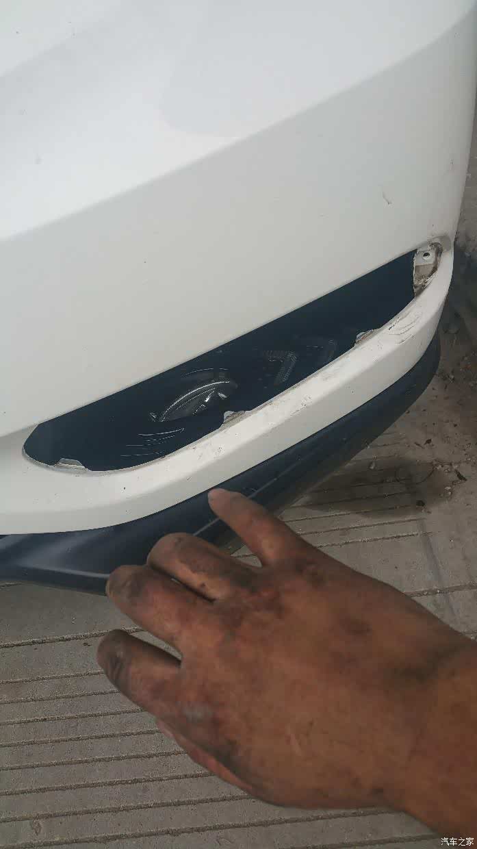

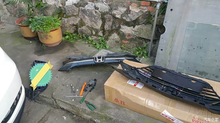

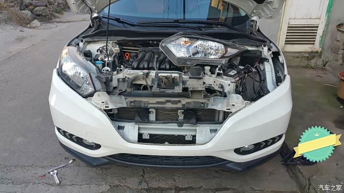

过十字路口追尾了第一次事故,自己动手换种网
买的副厂的中网220,安装还可以算是满意,就是追尾后保险杠下支撑架有点变形,导致两侧合不严,也没有去特别的搞它,(没有强迫症)

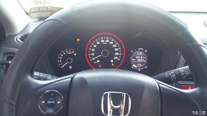

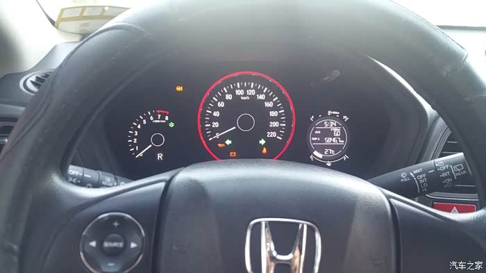

3.4万公里换变速器油现在开始

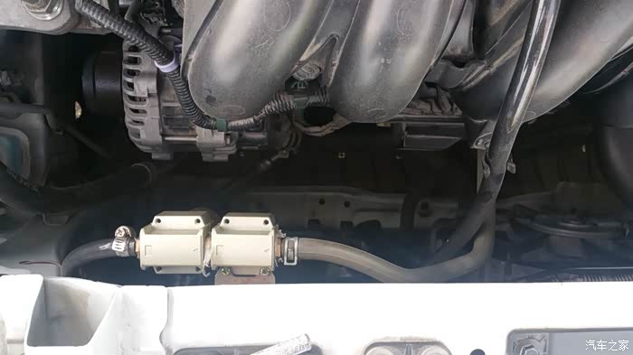

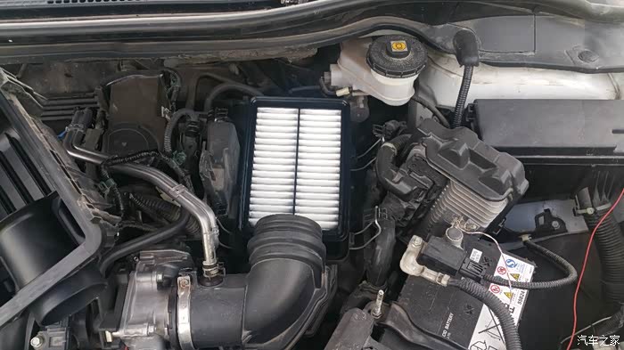

加装的透气瓶,装了以后就没清过节气门了,2千多公里没清了还不错里面很多废机油。

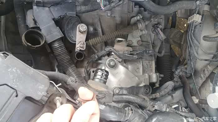

拆近气系统这块因为下面是变速器油加注口,放油前把加油口塞子拔掉,让费油可以顺畅流出来
这个就是加油口塞子

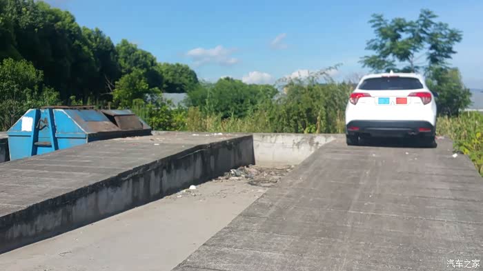

这是换变速器油的地方,垃圾场,就地取材,你看我这适应环境能力,坛主你好意思不给精吗?

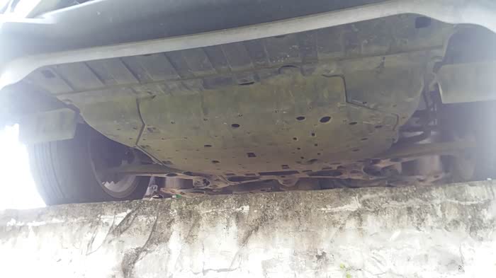

缤智发动机护板虽然是塑料的,但是很轻没有异响,很喜欢所以没有换

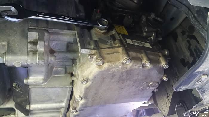

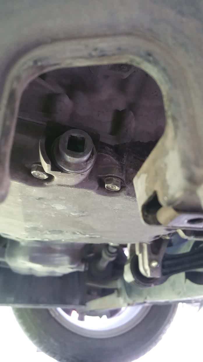

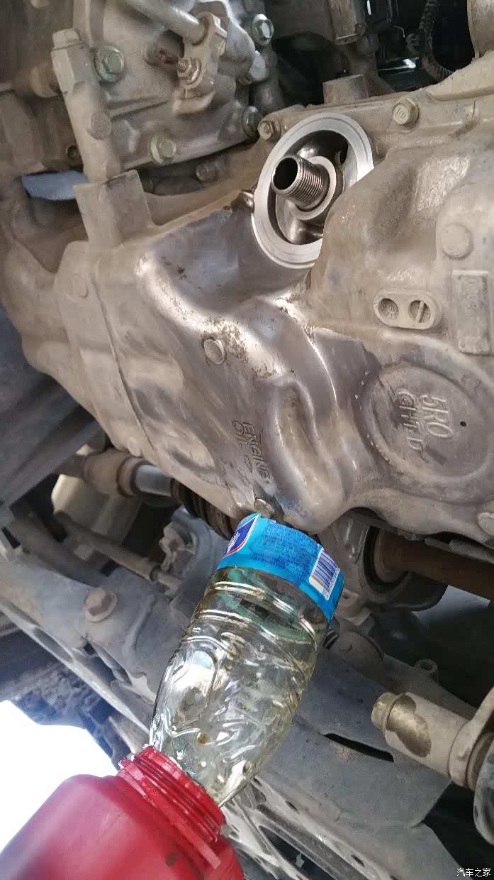

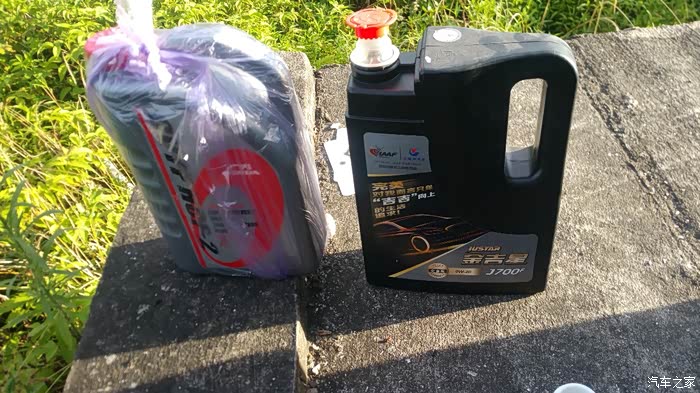

缤智的放油螺丝居然是变态的四角螺丝,尺寸是9.5mm,害得我只好手工,从网上买了一个,网上卖的是10mm的其实就是9.5mm的放心购买,等了一周今天才又去垃圾场换变速器油,因为我周末休息。
这个是油位口,油加到这里流出来就OK了,拆的时候由于工具尺寸不对差点给拆坏,又草草的把放油螺塞装上加了一桶变速器油去五金店买扳手(建议用17梅花扳手要买好的便宜的尺寸不对)这是买回来拍的照片
自己一直用安吉星0-20的机油,左边是买的变速器油漏了,卖家很好又给发了一壶(油的油水这么大)还好有2桶一桶不够,4L加完打开放油螺丝不往外流又加了有1L左右才开始流(中间没有拍放油过程是因为一手都是灰和油就没有拍)有不懂的给我留言就可以,油是120多买的,自己换省了不少钱

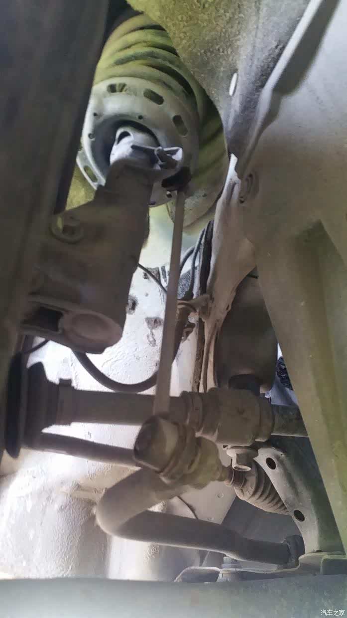

这是换的前减横拉杆,把这两个拆掉你会发现减震好软啊,这个不装就没有横向支撑了,高速过弯车会侧倾的厉害不安全,换的副厂的质量跟原唱真TMD没法比啊!!!

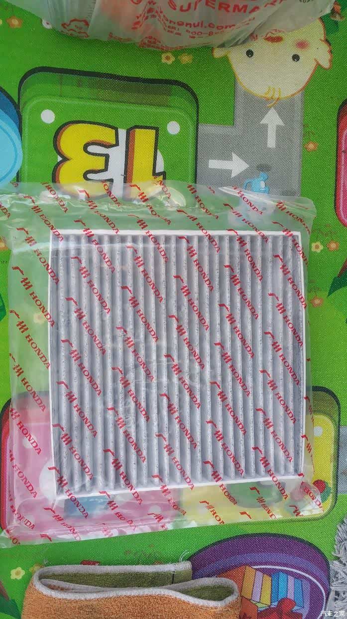

一直用的这款空调滤芯,618搞活动买一送一,备用着

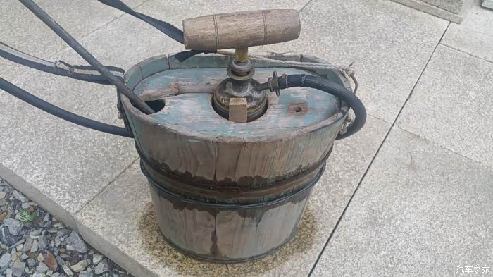

古董级喷雾器,木头的内胆是铜的,刚拿出来用回漏水,用水泡一下就不会漏了,人类智慧的结晶。。。。。

这个配色非常喜欢,我还打算以后换车了把座椅拆下来保留
