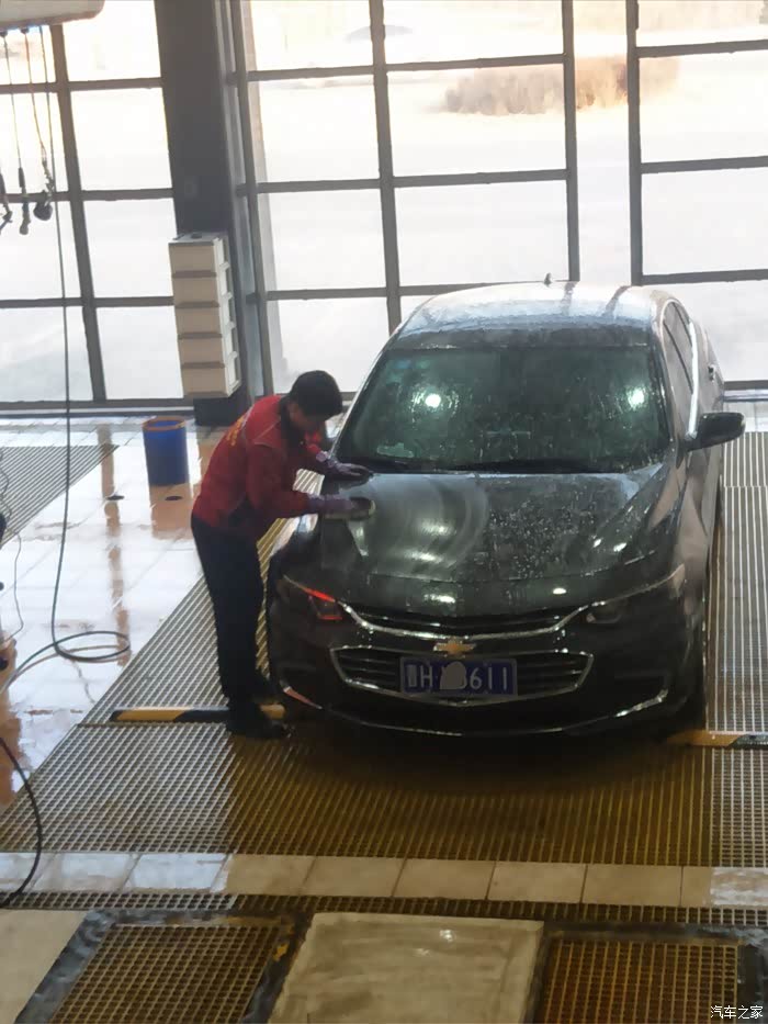

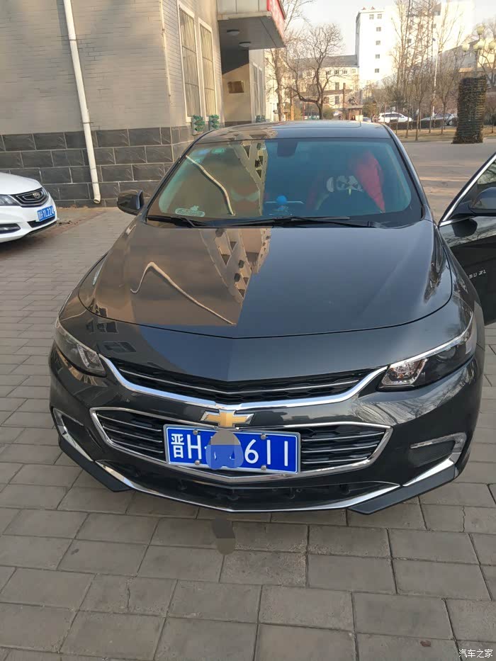

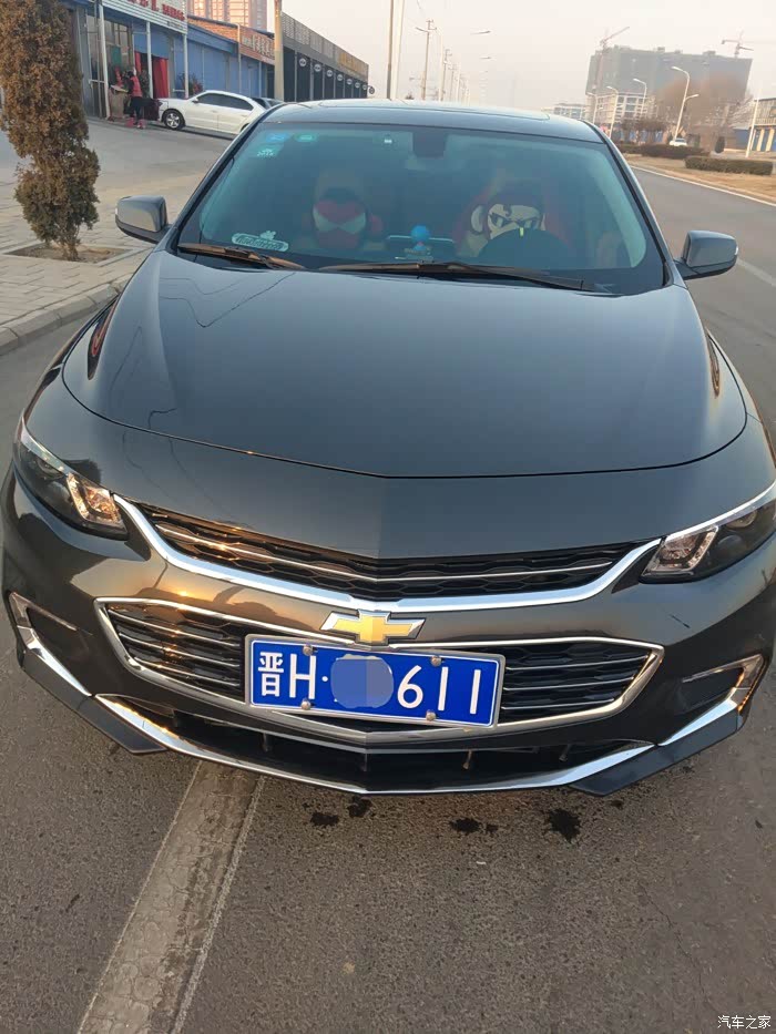

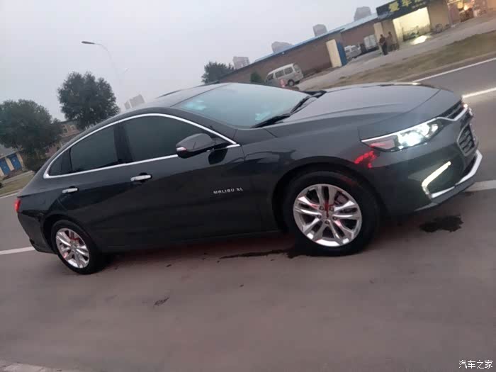

这个是日常洗车拍的,不要问我为什么不是那块屏,循序渐进嘛。

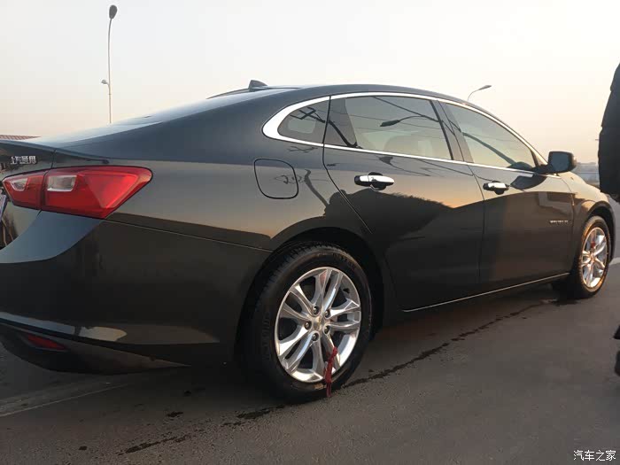

这张是正在洗车,俯视很难看,哈哈,可能技术不咋好。见谅见谅啦。

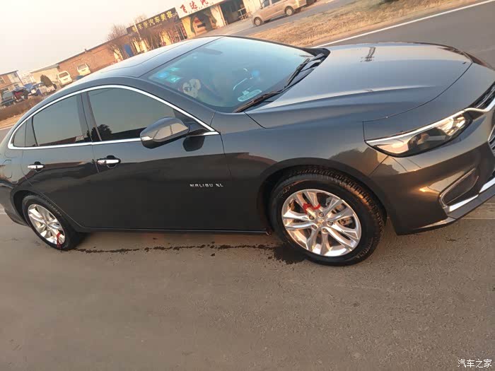

这是女朋友的随手拍,她很喜欢大宝,其实这车也是她选的。

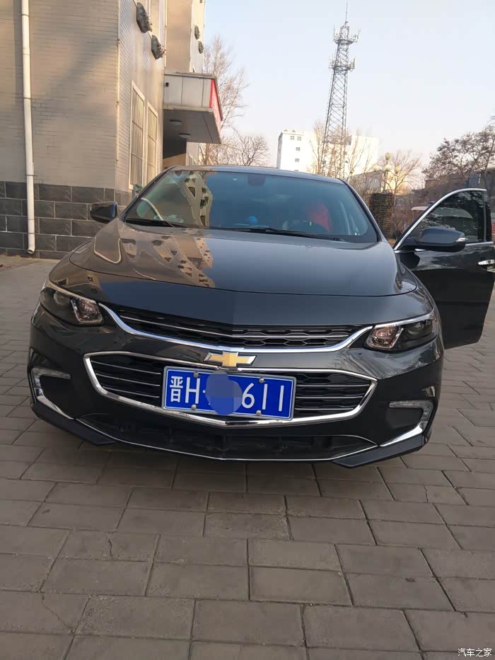

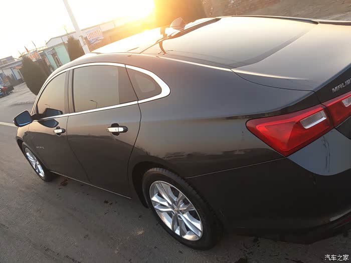

夕阳下的大宝,灰色真的亮,我没镀晶哈。这个车漆面显亮,虽然很薄。

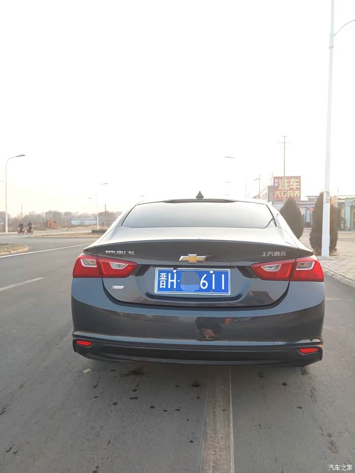

正面看尾部的话,略显单薄,2.5双出就不会,所以很多车友去改,但个人还没有想好,侧面看尾部的话,还是很棒的。

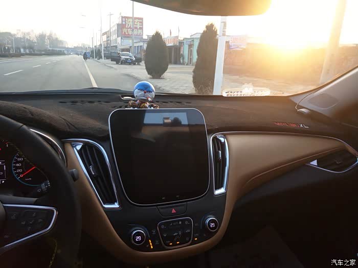

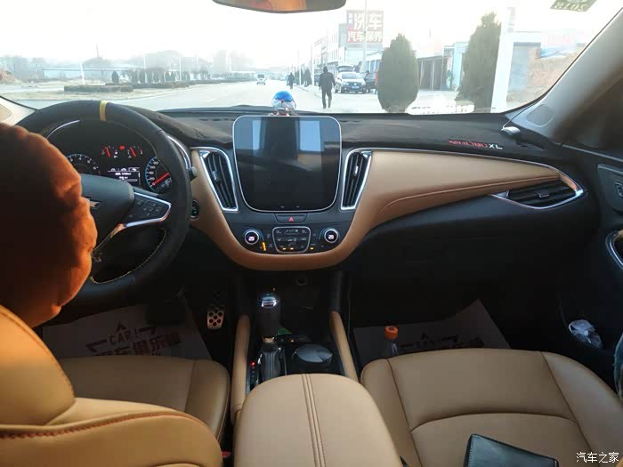

好了,本次重点来了,这就是我改装的大屏,某宝买的,现在说一说他的利弊。
1.其实好处方面一目了然,大,大,大,没错,就是够大,如果说他是XL最漂亮的安卓屏,很多人肯定会觉得我眼光有问题,但是绝对是XL里改装的安卓屏里最大的。至于外观,这个见仁见智,现在也出了高配风格的安卓屏,但对于我自己,我只想在美观的基础上与众不同一些,相比之下这个更加适合我。
2.之后我这台运行内存是2G,比其他机子可能要快一点运行,但是实际体验下来,效果只能说够用,不卡,仅此而已,有一次用里面自带的酷我下载了一首一个多小时的曲儿,一轮到这首歌的时候,真的卡,完全动不了,想切歌?不存在的。后来咨询客服重启也并没有改善,又让我格式化,只想说不专业,动不动格式化,和90年代的网管一样,无论什么情况,重启机器,最后自己琢磨着把那首歌删掉,后来也就没有卡顿这回事了。
3.倒车影像方面,还算清晰,不是那种特别高清的那种,但是比大部分要高清,这方面,够我用。
然后行车记录仪功能也有,但是迄今为止没有很关注它,清晰度可以,其他方面有待研究。
4.功能方面呢,就是一个安卓的iPad,该有的都有,不该有的也有,别说看电影,切水果都可以,但实则没什么卵用,谁会在这东西上切水果。
5.导航方面,可以下载高德地图什么的,都可以,但是原车自带的导航,两个字评价他,恶心,很不准,原因我可能没去更新他,毕竟要连Wi-Fi去更新,还是觉得麻烦,手机多方便。 有车友换这个据说还可以加胎压上去,然后显示在这块屏幕上,胎压这个东西,很有用,准备18年加,毕竟安全问题。
6.最后谈一下大家最关心的方面,音质,我在换这个iPad的时候最纠结就这个问题,但是原车的屏幕也着实不顺眼很久,也询问了车友的意见,最后心一横换了,其实具体使用体验下来,没有大部分人说的那么糟糕。这个屏幕可以调那个音质,看你自己怎么弄了,找个专业的人弄会更好,我是自己弄的,品质低一些的音乐着实比不上之前,有时候还有杂音,但是高品质的,只是觉得没有委屈自己的耳朵,如果细比较下来,差距,会有,但是没那么夸张,个人方面可以接受。
最后来总结一下,优点,喜欢的人觉得外观比之前要强,多了行车记录和倒车影像等实用功能,运行速度不卡,可以完美显示车内各种功能,包括空调风量,导航可以选择自己习惯使用的软件。安装时候原插口对接,安全隐患相比其他安卓和原车机刷导航倒视的要小。
缺点方面,不喜欢他的人觉得外观不协调,山寨风,还有那粗粗的大黑边,音质方面略有缺失。原车地图鸡肋,还有很多鸡肋功能。
所以有兴趣的车友可以参考一下自己的使用,我个人换仅仅因为外观。毕竟车外观那么帅我也那么帅,原车屏不适合我,哈哈哈,开个玩笑。之后就上几张女朋友照片镇楼。
