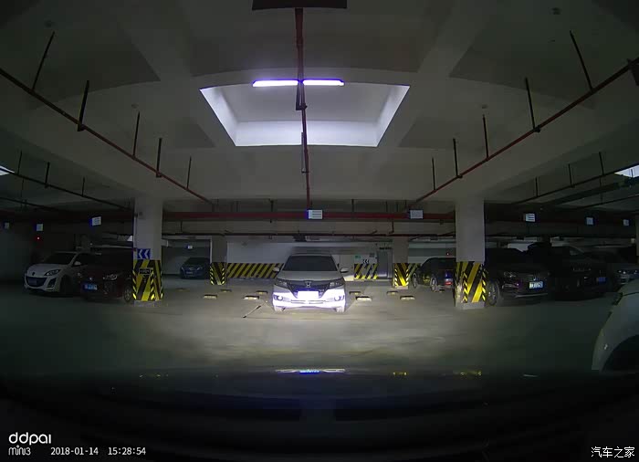

原来4S 送了一个,觉得太烂,而且经常不干活。 所以自己另外买了一个 盯盯拍换上(不做推广,别问我任何细节,不回答),没怎么选择, 觉得前后监控的 gps 什么的用不上,就在 mini 系列里选了个最新的 mini3,配合降压线可以停车监控(每秒终一帧,快进模式),电量低自动关机。

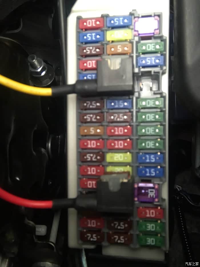

第一步先把降压线的取电头接到保险盒里。
黄线正极+红线 acc, 黑色地线在旁边的螺丝拧上。 降压线送了三种规格的保险盒插头, IS 用最小的 mini 。
因为之前4s 已经帮我装了一个了, 我照着技师安装的位置换掉。
先把自带的保险丝撬开,找个小的螺丝起子轻轻敲开就好了(拿降压线上的2A 保险练习一下,不然弄坏车子的后果自负哦。),然后插到监控的取电线的保险口子上,再把取电线插回保险的位置。
其实就是做个桥接。原来的保险丝还是要继续工作的。
剩下的看降压线说明书把线都接上就行了
取电线 + 降压线 (miniusb 头 ) + 行车记录仪。
颜色别弄错,基本上也没啥好说的。
然后启动点火,如果正常的话, 行车记录仪这时候应该响了。 接线部分完成。

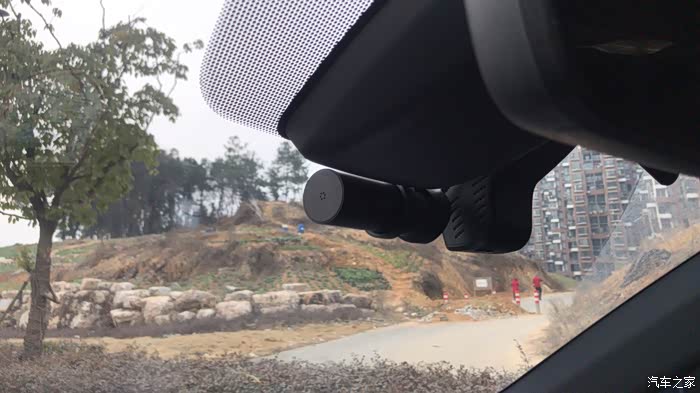

调整记录仪位置,粘到前挡风玻璃上。
点火打开记录仪, 然后手机连上 wifi, 在 app 里打开监控。
这里有个小窍门, 不要对着前方。 先把摄像头往下拧,对着前挡的大音箱(我 tm 知道 lexus 你这蠢货压根就没给 f sport 装上这个位置的音箱!!!)
然后慢慢调整位置,让音箱刚好正对着屏幕中间。左右两个口子也是水平的。(往手机屏幕上贴个胶带什么的参考一下吧。)用笔做个位置, 然后撕掉胶条重复前面的对齐工作。贴劳,注意四个角落用点力。
摄像头刚好在正前方。可以往后拧排后排乘客(并不能)

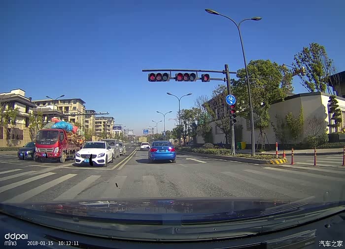

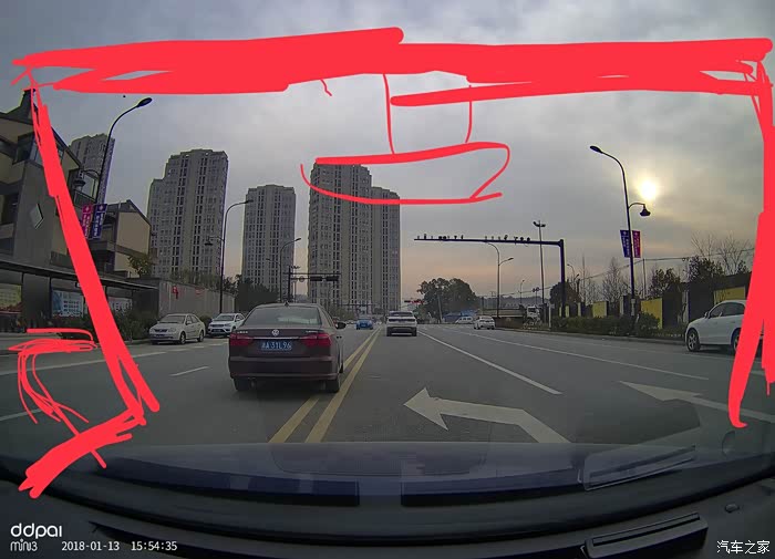

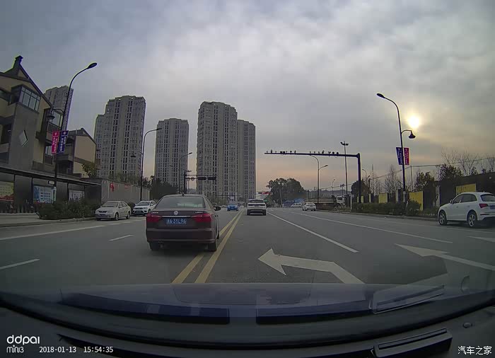

没有畸变矫正的拍摄, 边缘是弯曲的。所以照片上看起来视野很小。
其实拍的范围大概是车里看左耳朵(后视镜)到右 A 柱的范围

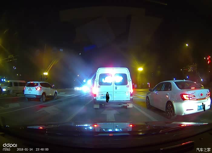

实拍照片分享
