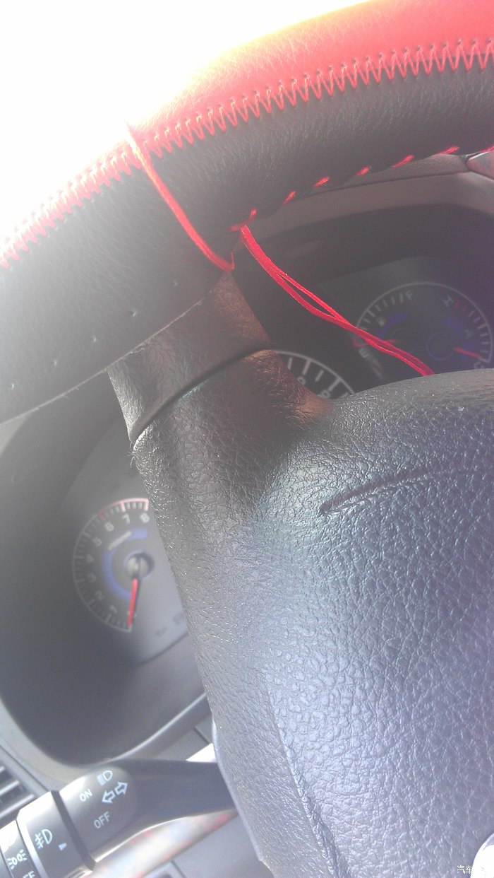

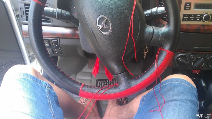

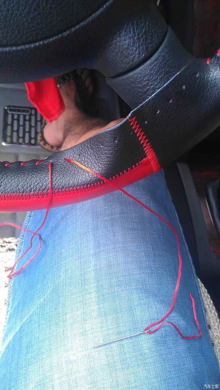

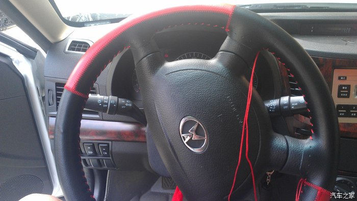

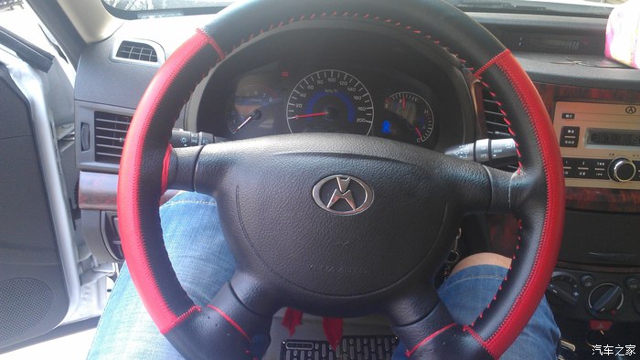

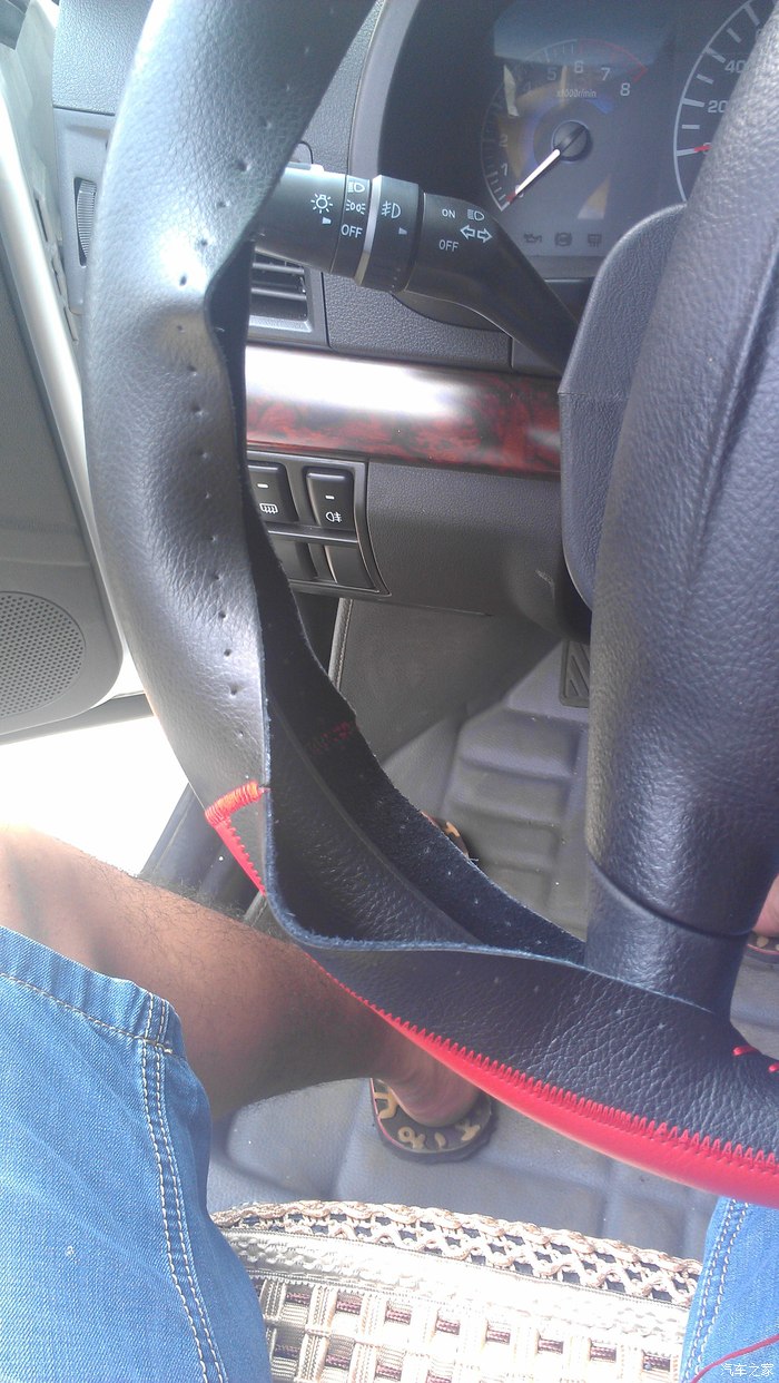

原车的方向盘太骨感,握着比咱老二还细,没手感,而且的确塑料感太强,所以琢磨着弄弄。本人开车属于微暴力型的,考虑到需要急转时的安全问题,一般的套个方向盘套的做法肯定是不适合我的,所以,宝宝上30块包邮买了个真皮通用方向盘套,自己就给缝起来了。(虽然便宜,但手感很不错。另外,谁叫咱没有老婆?!只能自己动手)
上图了:
总结:
原本皮套上就是有孔的,所以缝起来也不困难,只是要细心+耐心,自己第一次做,用了整整2个小时。
提醒其他车友:自己动手缝的话,在每个盘符分界处,线头直接可以压进下一个空间的皮套下面,这样要好看很多,也不容易散,这是我做好之后才发现的问题,但拆起来实在麻烦,所以现在线头都时不时的会散掉。

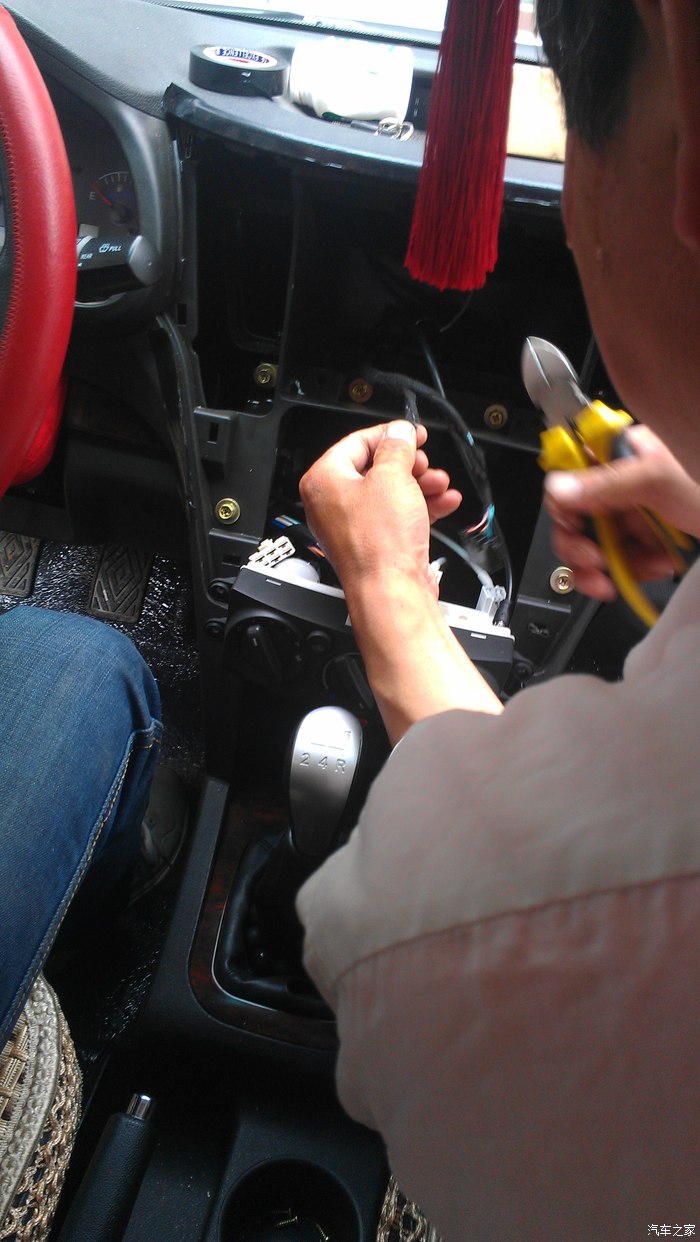

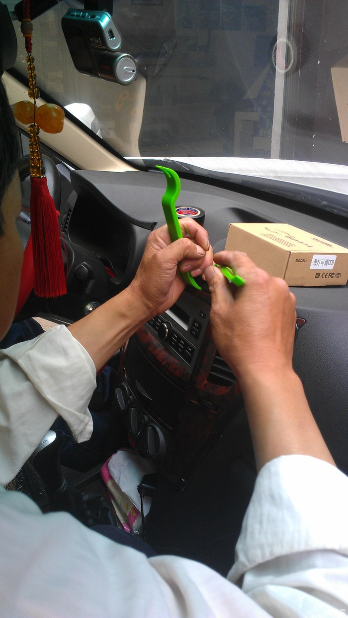

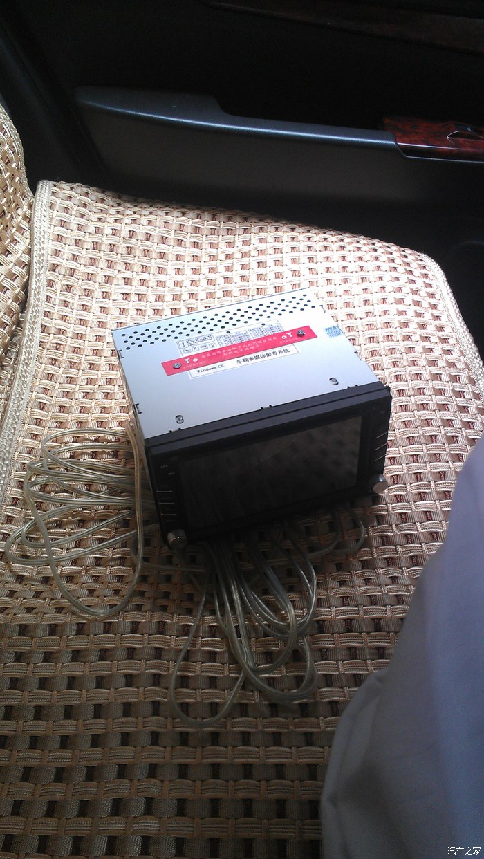

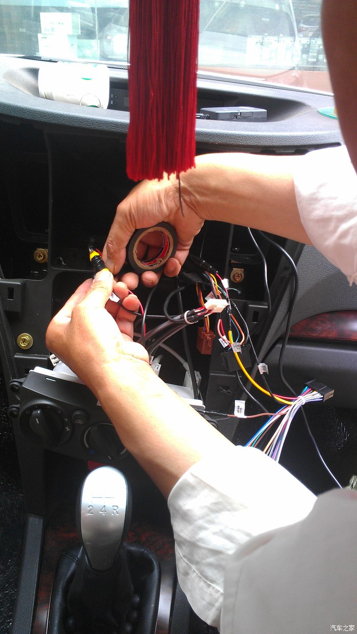

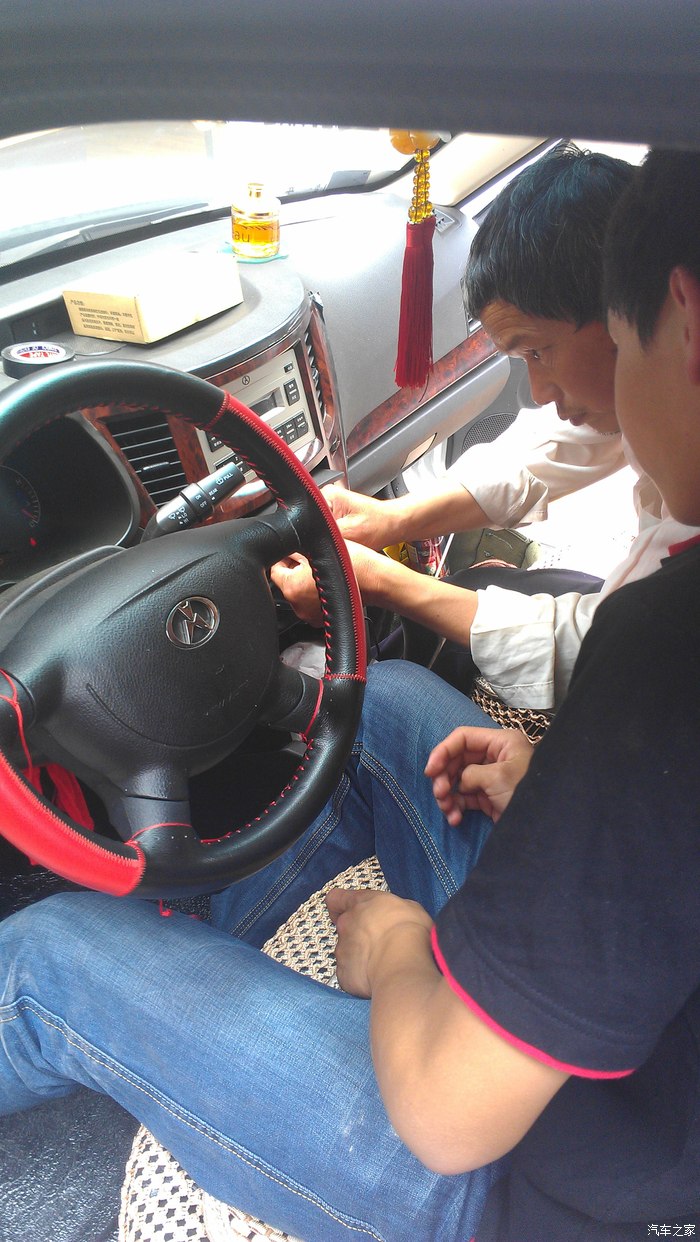

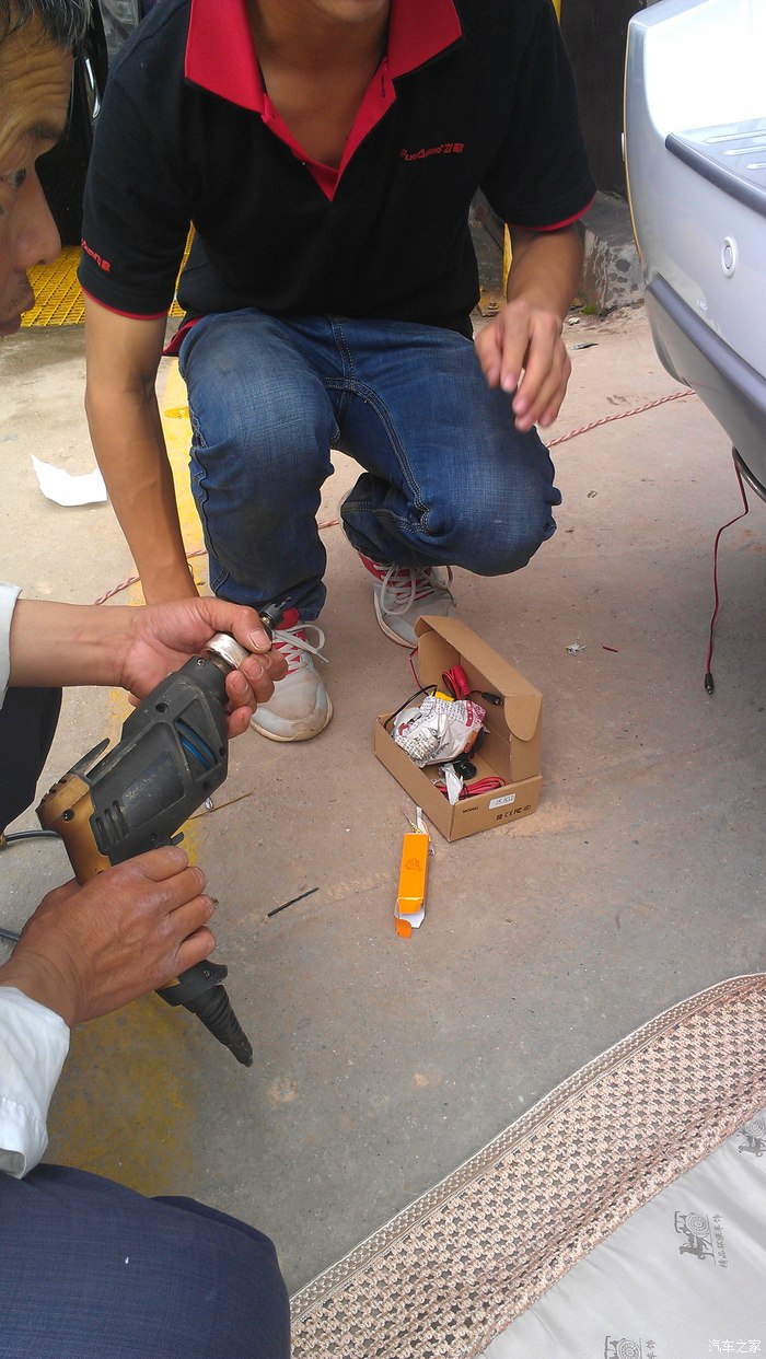

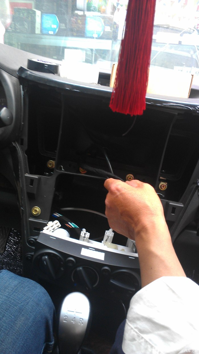

下一个嘛,就是换导航的问题了,原车上的收音机实在是不堪入耳,宝宝上又没有专车的,即使有,也是天价啊!找个个熟人,按原价发了个导航来,出了100工时费,请师傅装的。说好了是电阻屏,装好了踩发现是电容屏,朋友表示不理解,我只能说:估计什么是电容屏,什么是电阻屏他自己都分不清楚吧。不能怪他,毕竟才980的东西,只是不知道他这样的智商,是怎么在中国活到现在的。
总结:安装过程什么的,咱不专业,也就不要去管了,只是如果有车友装的话,千万记住一点,如果里面的大点的塑料接头及线束集成板(我也不知道是不是这么叫的,反正就是很多线集合在一起的塑料板)太松的话,可以用扎线扎一下,或者往线上包一层阻燃类的棉花类的东西。这样做的好处是:导航内部不会太空,在不平整路况下,不至于因为集成板撞击塑料板产生噪音。我当时没注意,现在路不平的时候就能听见控制台里面微微的噪音,虽然不大,但是听着窝心。又不好处理,蛋疼!

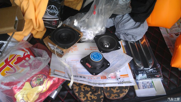

导航是带倒车视频的,挺好用的一功能,特别是现在冷天,或者夜里,或者大雨天,非常方便。之前就已经装了行车记录仪的,包括原车的2个喇叭都被我自己换掉了的,原车2个飞鸽喇叭,真心要不成啊。自己淘了一对德国二手美高,一对先锋,自己就接触音响设备的,自己弄了个8寸低音喇叭,又配了个隧道筒+小功放来,现在的音响效果是相当不错的。

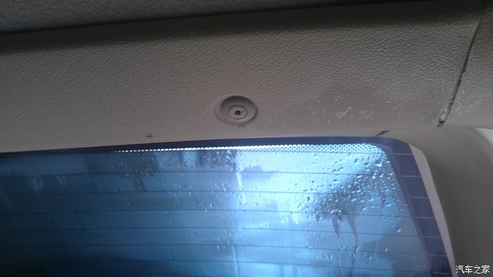

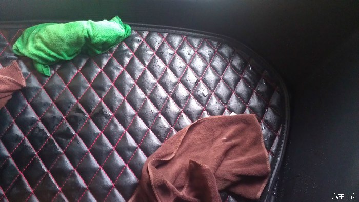

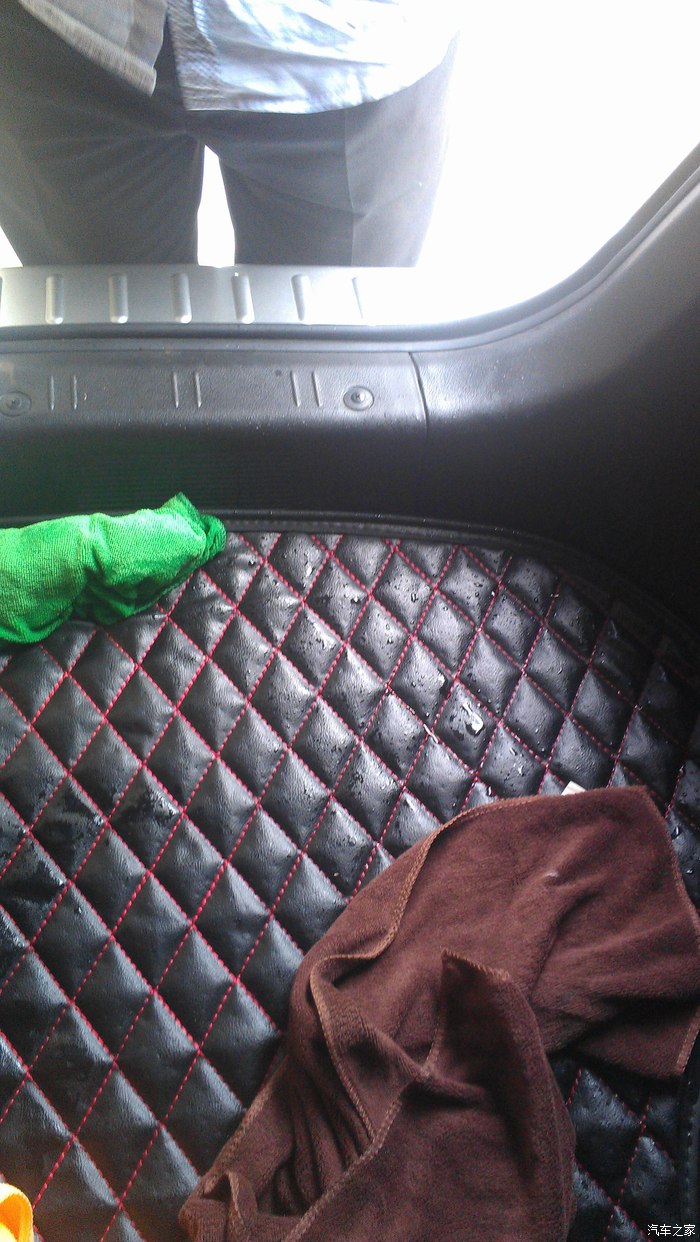

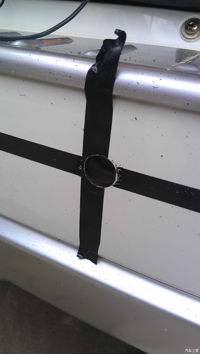

当然了,这些东西都是好几个月前就弄的了,后来有一天大雨,开了后雨刮,结果发现后备箱漏水,吓死我了,外面大雨,里面小雨,结果接过检查,发现是后雨刮喷嘴的一个后盖被水压给喷掉了,找不到,做首保的时候说换,但这小配件还难找,又没有匹配的,所以后来自己垫上了一薄铁片,用玻璃胶封死处理好了,保证以后不会有问题,当时弄得时候忘记拍照了,所以具体怎么弄没图,但是很简单。

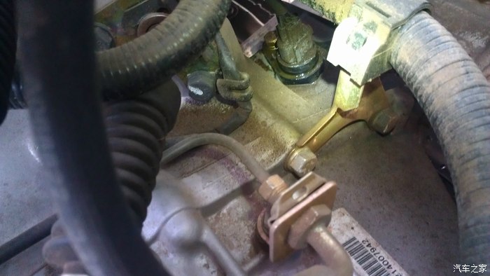

因为首保快到了,又正好公司组织去涠洲岛旅游,同时又正好曲靖没有野马4S,所以联系厂家之后,厂家直接协商昆明4S店,把首保的机油和滤芯发来给我,我在本地做的首保,首保的时候就发现有漏油的问题。当时没怎么注意。

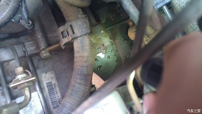

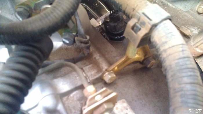

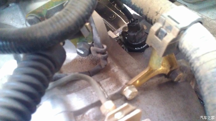

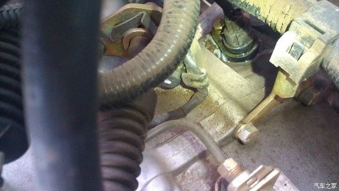

后来感觉愈发漏的严重,没办法,只有往昆明跑一趟了,后来也的确和我想的一样,是变速箱(牙箱,又叫齿轮箱)传感器密封垫问题,因为车辆安装工没有经验造成的。(传感器上面套着个密封橡胶环,正常安装是应该抹点机油,就可以直接按进去了,但这个估计是当时直接就把传感器摁进去了,橡胶环被外机壳口给削掉了一部分,所以漏油了。)
所以说,这车其实不错,大家说的这车小问题多其实就是在车辆装配时,安装工经验有问题以及监管不到位造成的。像我第一次出现的方向盘液压管漏油,就是由于安装工竟然把高压管拧了一个结在那里,那么大的压力,管子不崩了才怪,无语啦。

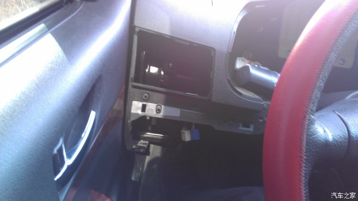

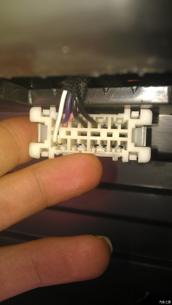

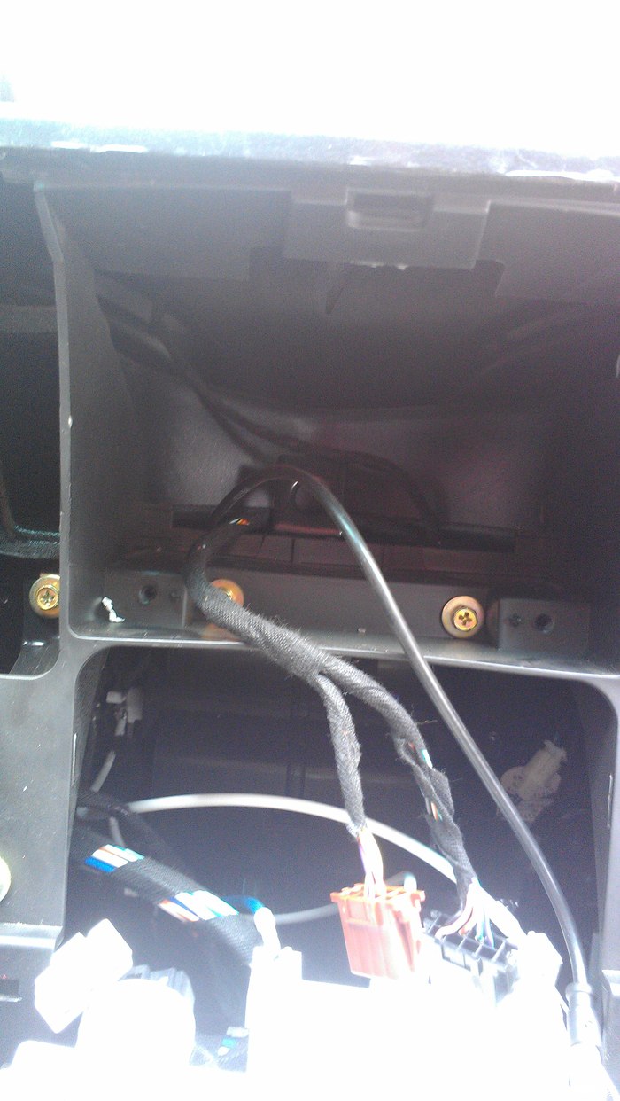

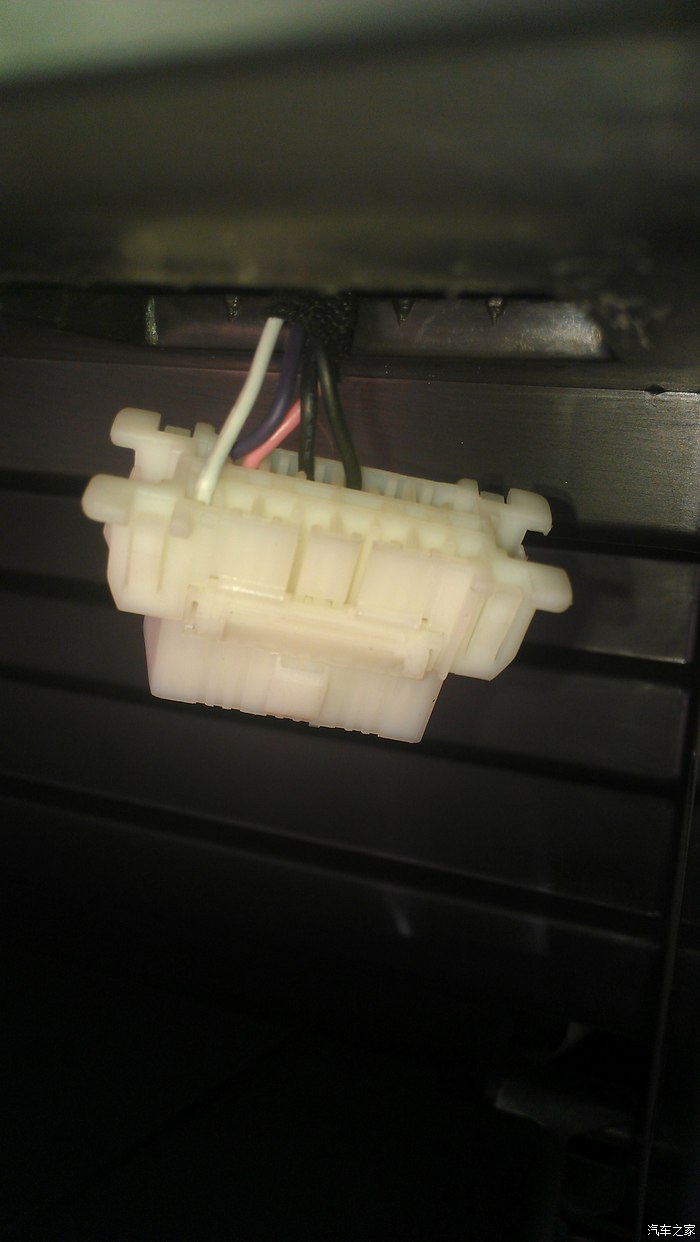

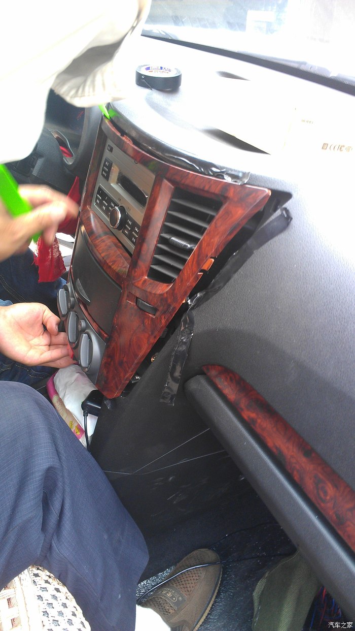

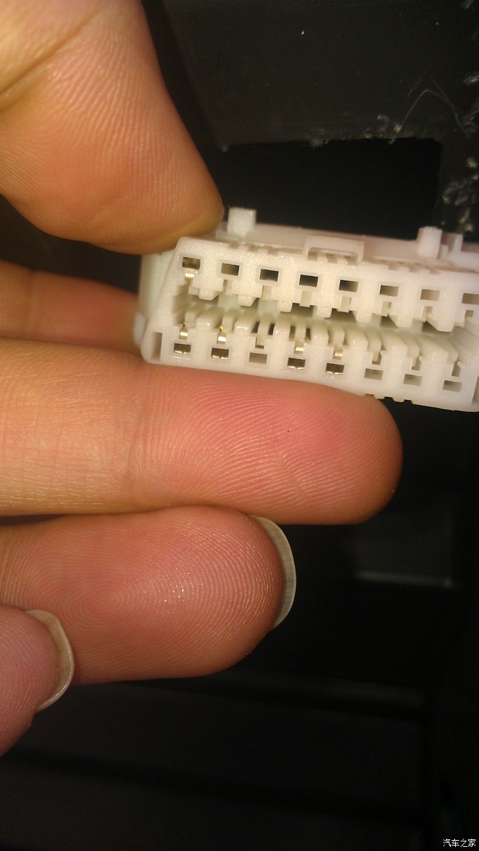

OBD接口,大家都知道F12有接口的,但是估计很多人不知道在哪里,我可以很负责任的告诉大家:OBD接口在副驾驶面前的杂物箱后面,只要把杂物箱拆了,就能看到。但如果你想从网上直接买一个通用型的OBD关窗器来用,那是不行的,原因有二:
①,这个OBD接口有点深,四面的塑料边较高,直接插不进去;
②,我拆了朋友的新科鲁兹看了,人家的线头接通点有8个,但是F12的接通点只有5个,就算把OBD接口拆下来插上关窗器也用不了。如图:
有了上面的图,大家以后改到OBD相关东西,就不用自己拆一次了。

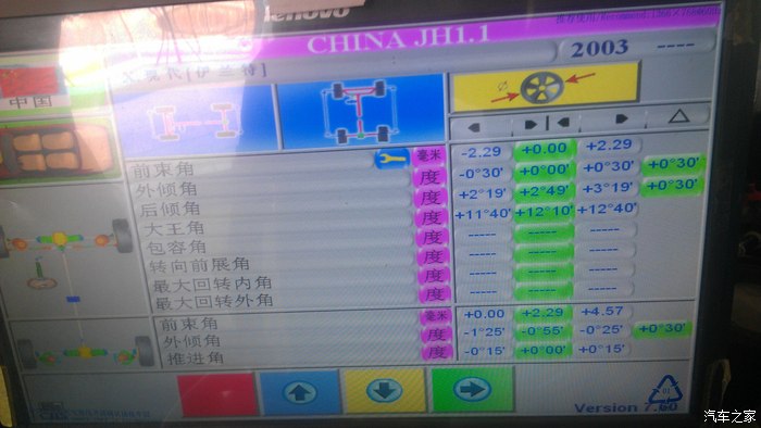

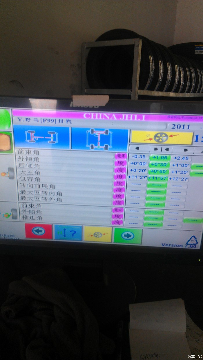

好了,下一个项目:四轮定位:

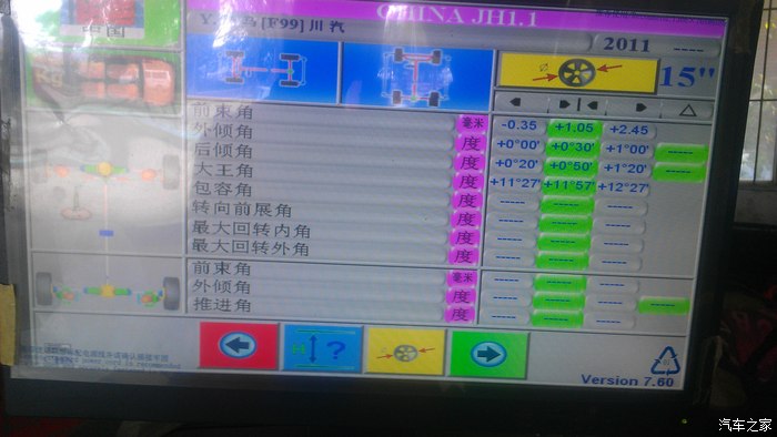

之前因为有天差点在去海峰湿地的山路上与大车迎面相撞(急弯处),向右打了一把,右前轮冲到大石头上了,石头不高,没伤到前杠,单一直以来就有点跑偏的意思。一直想做,但是曲靖几家做四轮定位的都没有数据,做不了,打电话给厂家,厂家说那是机密,不能外泄,我去了。然后在网上找个N多资料,终于看见有人说,F12的四轮定位数据与伊兰特是一样的,又屁颠屁颠的去了。但是,我能很负责任的告诉你,狗屁!!根本就不一样!!!完全是牛头不对马嘴!!!说那话的人就是个白痴!
厂家说的保密数据,我现在就公布给大家,方便广大马友做定位:
一下数据有F99的哦~~~~另外还有伊兰特的,自己去看看通用不~~~~
其实吧,F12四轮定位的数据就在说明书上第一页,我去,还保密数据呢~~~
但,但问题是,我的说明书是英文版的??????你们的呢?不会就我一个是英文版的吧,做定位的师傅说,看不懂!然后谭总用微信发了一个中文的说明书图片来,数据是一样的,但定位师傅说:这个,这个,这么调校出来,也太不符合科学了!
没办法,我也不知道该相信哪个数据了,只能叫师傅看着办了,凭感觉弄了下,现在开着心都虚的。

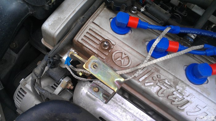

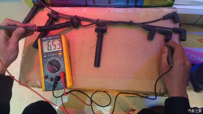

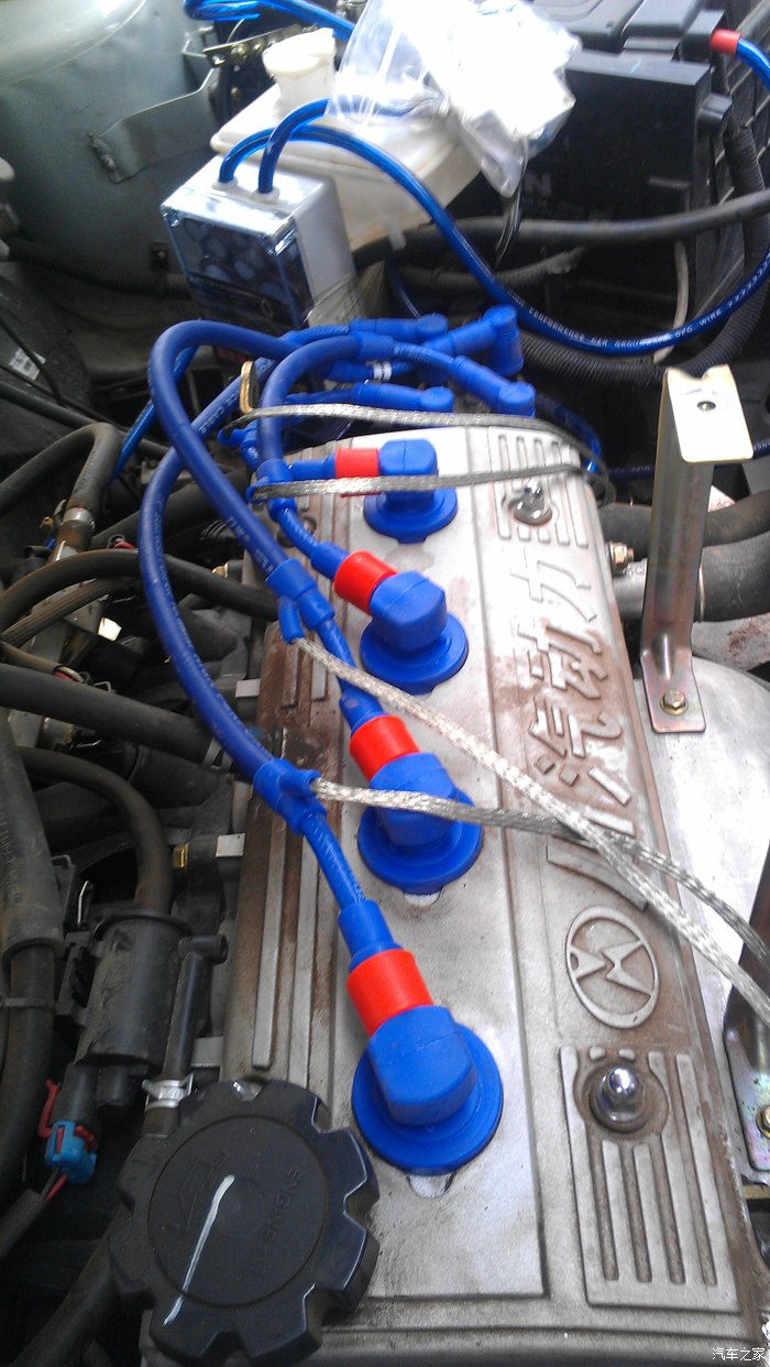

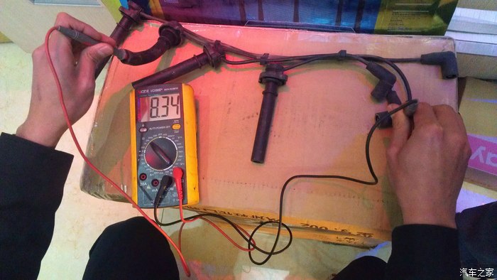

然后有天在和力爽厂家的客服联系的时候,对方要求把原车点火线图片发过去,我自己顺便就用万用表测了下电阻,我靠!!!这电阻,可以直接吓死熔岩巨兽了~~

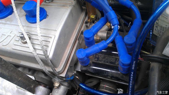

最后,顺便连火花塞一起买了,火花塞是不是正品不敢说,但是线嘛,我宁愿贵点,直接从厂家买的,应该是正品了,至于网上吹嘘的什么5芯点火线,拜托,有点的常识的人,应该不会去选择5芯的吧。火花塞是NGK的,48一个,价格有点虚~~

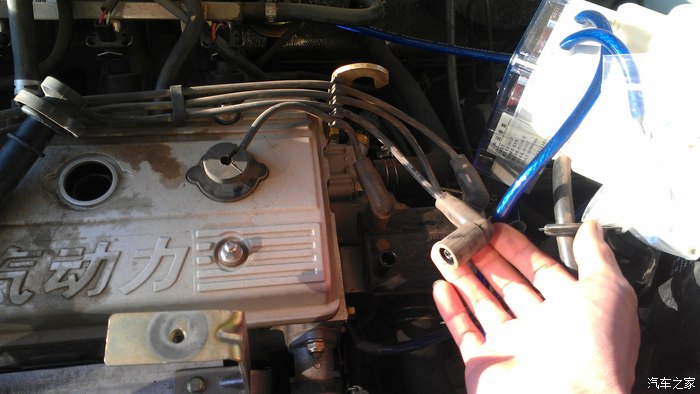

上图了:

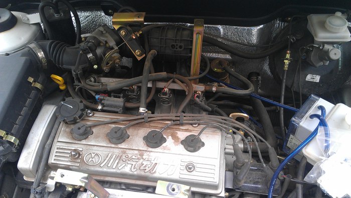

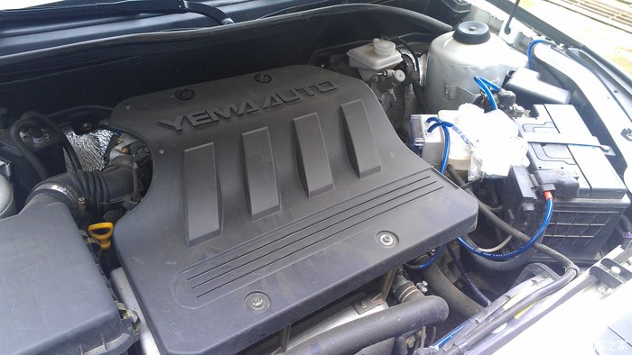

准备开干!
外罩下掉之后的样子!

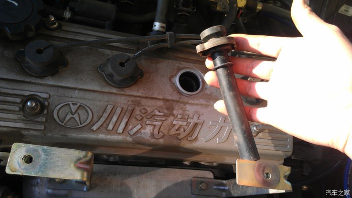

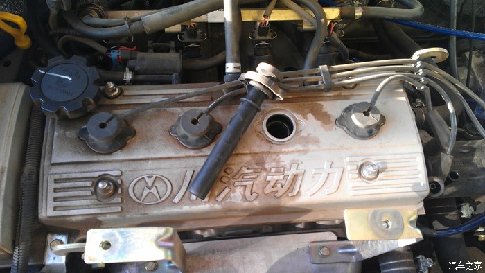

这是3号缸!记住了,缸数是从左到右数的,1,2,3,4!高压包上有相应的数字,13,24!
高压包接头式样!
点火头,这里注意,拔这里的时候一定要均匀受力,不然极有可能把里面的线直接拔断,影响点火效果,反正网上都这么说的。我自己的3号缸我都怀疑被拔断了,换新线之前总感觉动力不如从前了。

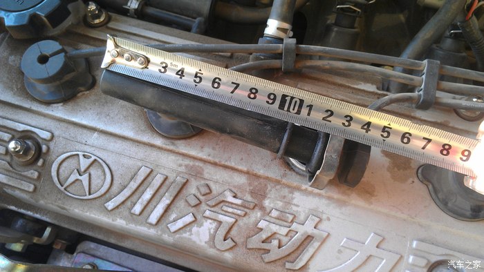

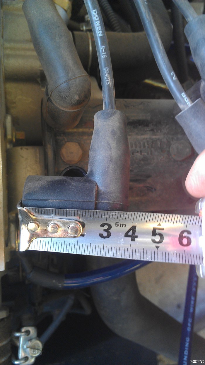

这是测量的尺寸,大家以后买线的时候不用自己拆爱车了。

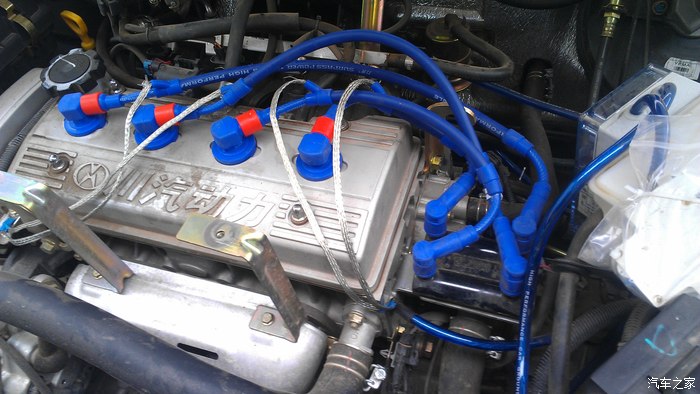

终于开始换线了!
什么一缸一缸来,担心把线弄叉了,这是那些大师傅对脑残的说的,脑残的可以这样做,我直接全部拆下,开换!所以具体的就不拍了。

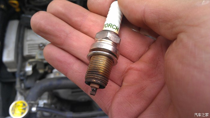

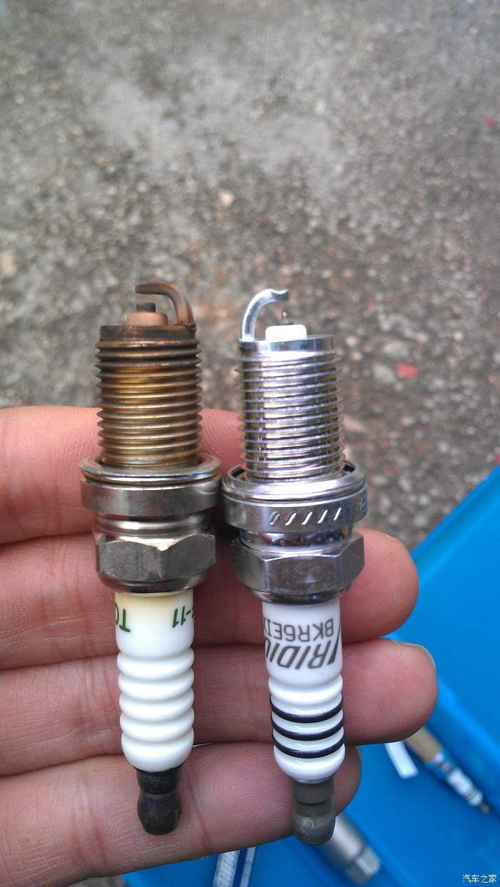

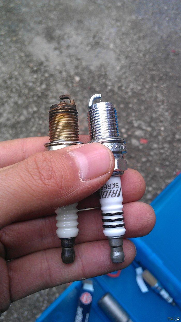

看看火花塞,可以知道缸内燃烧情况,我这个只能叫一般吧。新的火花塞的确是比原车的好,至少点火中心点就很细了吧。
对了,顺便交代一句,可以用热值6度的火花塞更换,记好,热值是6°!当时我就因为没有数据又打电话去厂家,厂家又说是保密资料,我去!我谎称我火花塞坏了一个,要换,她让我去4S换,我晕,我离最近的4S店270公里,来回500公里,就为了个价值10元的火花塞,我脑子秀逗了???

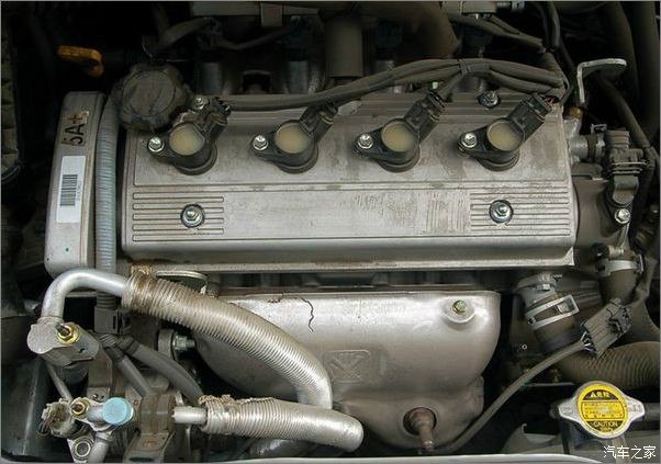

对,就是这句话,查了N多资料,我先是认定这车的发动机就是丰田8A发动机,最后,确定是丰田5A发动机,几乎就是完全一样的啊!大家自己查图片和技术资料来看看吧。就这样一老款发动机,厂家还好意思说这样保密,那样保密的,其实都是小日本,是国际用了丢掉的技术了,到这里变保密技术了?
顺便上张丰田5A发动机的图片,大家瞅瞅~~~
就连氧传感器和高压包的位置都一模一样~~
但是,人家那么老的技术了,用的都是独立点火系统,但看看野马,依旧是集中高压点火!

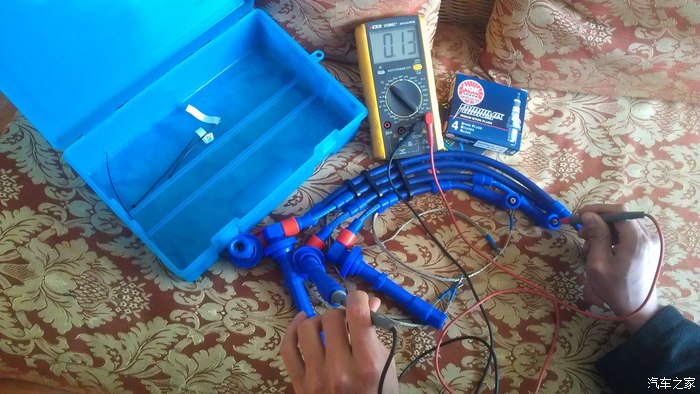

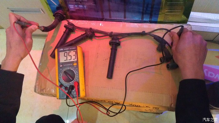

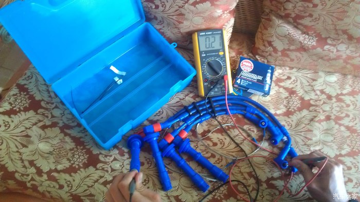

这就是原厂点火线电阻和我买的点火线电阻对比。(原厂的是黑色,我买的是蓝色,注意看万用表哈,都是在20K的位置,保证数据绝对真实,我也没必要做假)
先上最短的4号线:
上3号线:
接着上2号线:
最长的一根1号线:
看到这些数据,我除了想笑笑之外,没有其它想法了。想必当大家看到这些数据时,也只剩下苦笑了吧?
至于说厂家为什么这样做,我详细解释了,大家自己去度娘吧!
最后来个数据对比哈(阻值单位欧米伽,俗称1欧):
           原厂点火线                         我买的点火线(不提名字了,不然有广告嫌疑)
1号线:95300欧                            2100欧
2号线:83400欧                            1800欧
3号线:65300欧                            1300欧
4号线:40400欧                            800欧
知道欧的概念吗?我不知道,我只知道我自己组装的8寸低音炮,低音喇叭是8欧的,对,8欧!想想救可怕,这线究竟浪费了多少动力?多少电能?虽然说电阻高了电磁低,但也太过了吧?

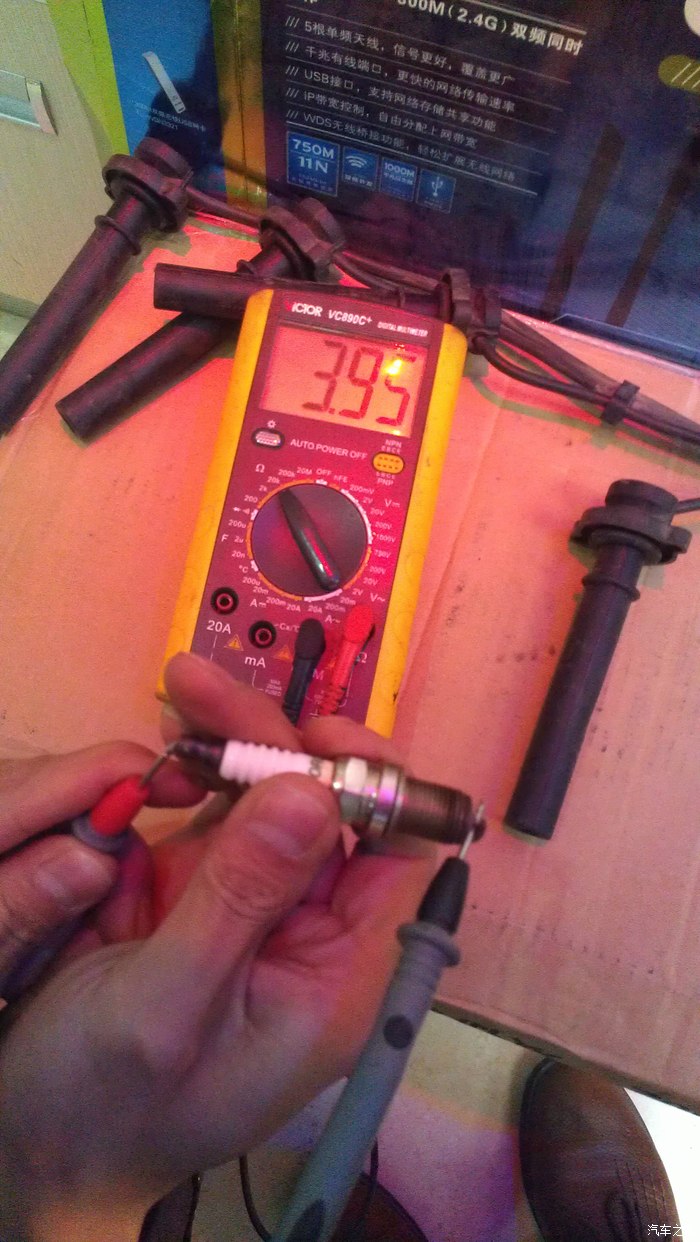

好了,不拉稀了,正题!随便上一下火花塞电阻吧,反正都测了下了。

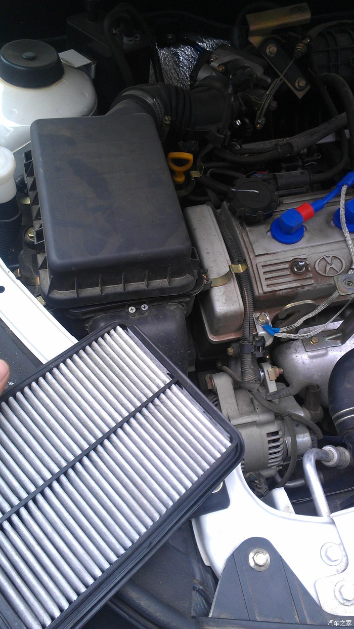

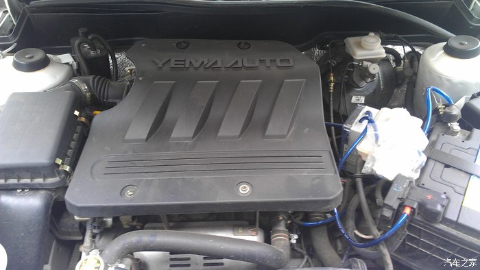

当天还随便吹了下空气滤芯,上点图充下数:

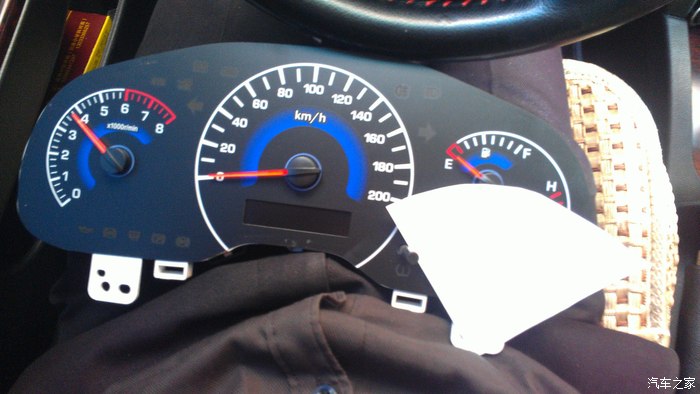

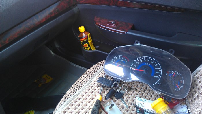

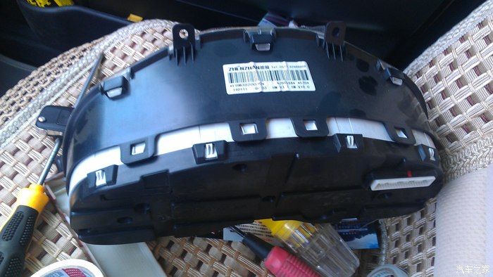

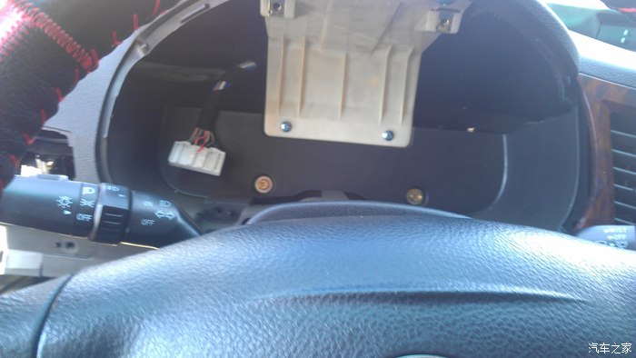

前两个月,总感觉在颠簸的路上,能听到仪表盘附近有噪音,像是泡沫擦玻璃的声音,几经确认,是面板塑料件之间的摩擦造成的,所以........
呵呵,要来就来点狠的,直接连仪表盘都拆开来,(个人总觉得仪表盘晚上行车的时候背光太亮,刺眼,正好里面用的是LED小灯珠,我直接剪了几片扇形的A4纸塞进去,现在好多了。觉得塞纸不安全,有想骂我脑残想法的马友请立刻住嘴!这个问题我想过了,第一,这里问题其实很低,就算夜光连开1年,温度也不足于点燃A4纸。其二,哥正在物色能通用的仪表盘,最好是类似科鲁兹那样的,至少比这好点的,到时候就给它换了)
完了之后,所有塑料件接触的地方,全部加了一条薄薄的双面胶,嘿嘿,从此以后,再也听不到那烦人的声音了。
