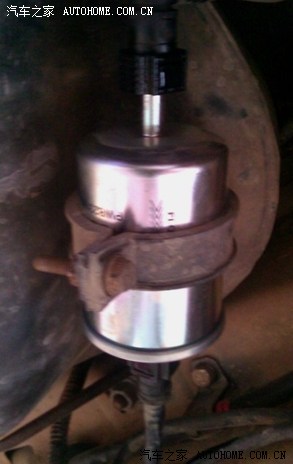

项目二:更换空气滤清器  自带

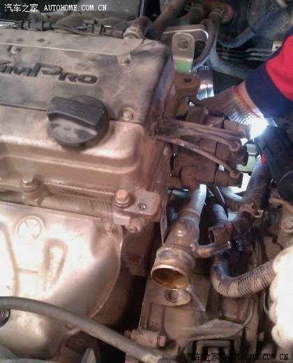

项目十:水箱部分管接口漏水修补

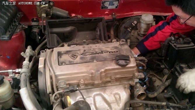

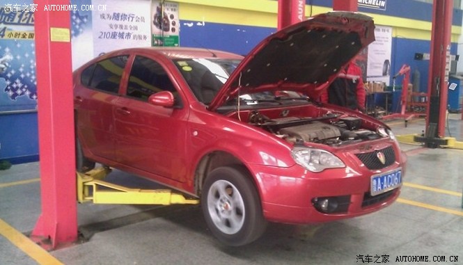

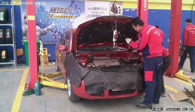

图一:小花上架:

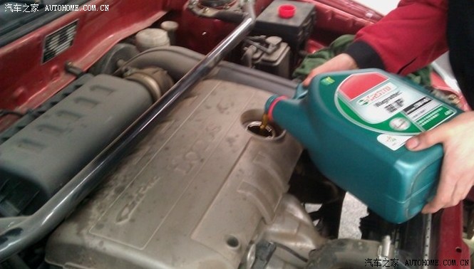

图二:机油:

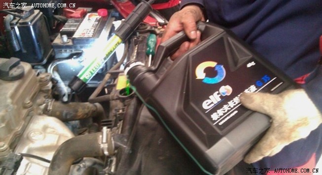

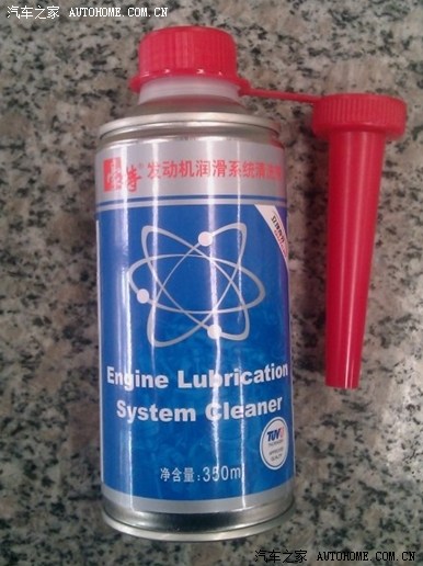

图三:发动机润滑系统清洗液

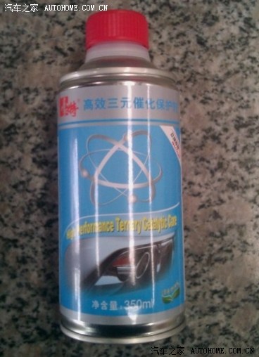

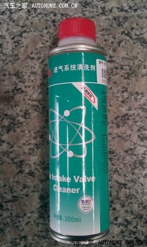

图四:清洗发动机所需物品

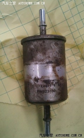

图五:原燃油滤清器
图六:更换好的新燃油滤清器

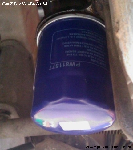

图八:安装到位地新机油滤清器
图九:加注机油

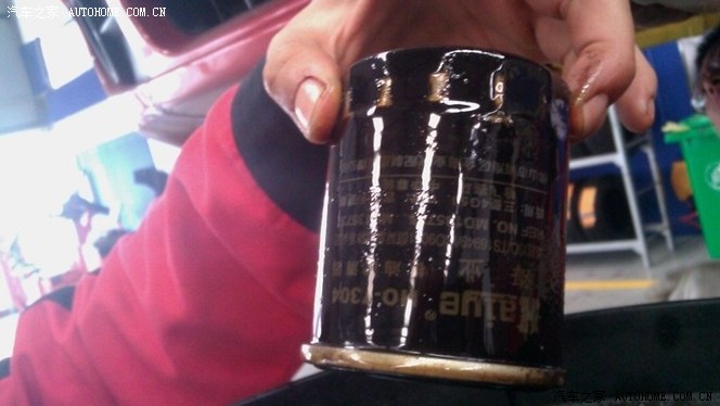

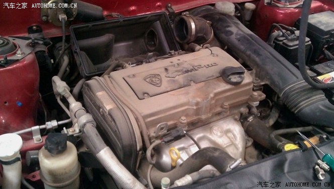

图十:发动机清洗中

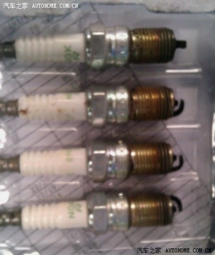

图十一:原火花塞

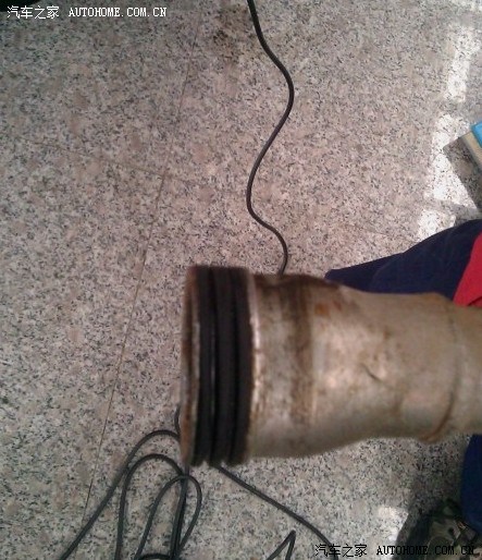

图十三:检查输水管皮垫漏水处
