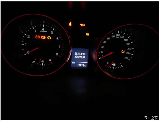

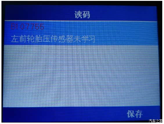

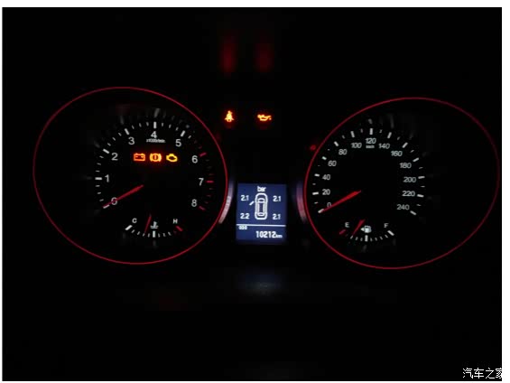

一辆2015年长城H6在行驶过程中胎压故障灯突然常亮,左前胎压不显示,使用TS601进入胎压系统诊断读出故障码为“左前轮胎压传感器未学习”,读取原车胎压传感器ID,发现左前ID为“00000000”,使用TS601按照“左前-右前-右后-左后”的顺序依次激活4个轮胎的胎压传感器,都可以正常激活,由此判断左前胎压传感器存储于胎压监测系统(ECU)的数据丢失了,使用TS601重新学习,胎压故障灯熄灭,胎压值正常显示,问题解决。

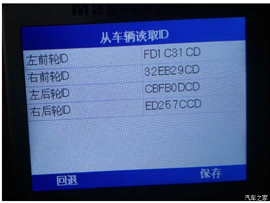

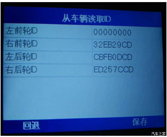

一.读取故障码:连接TS601,选择正确的车型,年份,读取胎压系统故障为“左前轮胎压传感器未学习”,进入诊断界面读取原车胎压传感器ID,左前ID为“00000000”;

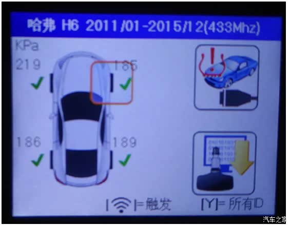

二. 然后进行激活诊断,使用TS601对准轮胎气嘴,按照“左前-右前-右后-左后”依次激活4个胎压传感器,检查发现都能正常激活,由此判断左前胎压传感器存储于胎压监测系统(ECU)的数据丢失了;

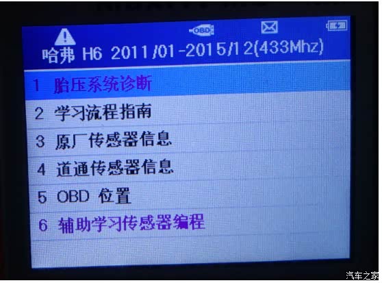

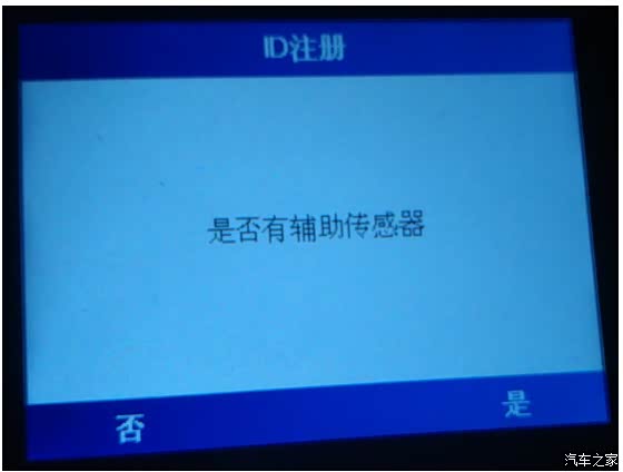

(2)进入“诊断”,点击“辅助学习传感器编程”,把一个全新的相同频率的道通胎压传感器放入TS601上方的卡槽中,按照提示进行操作,由此创建了一个辅助学习的传感器;

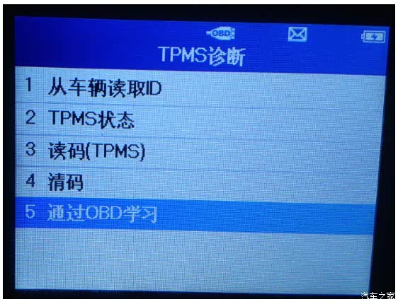

(3)将TS601与车辆连接好,进入“胎压系统诊断-通过OBD学习”;

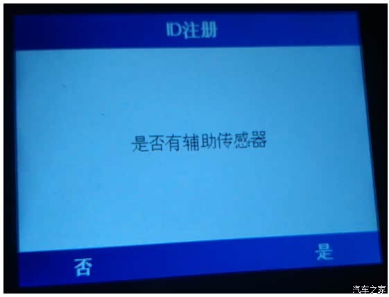

(4)点击“是”,选择有辅助传感器学习菜单;

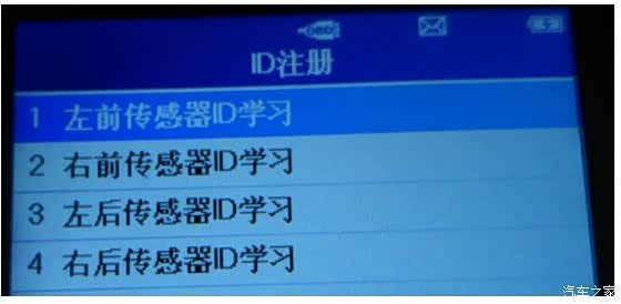

(5)选择“左前传感器ID学习”;

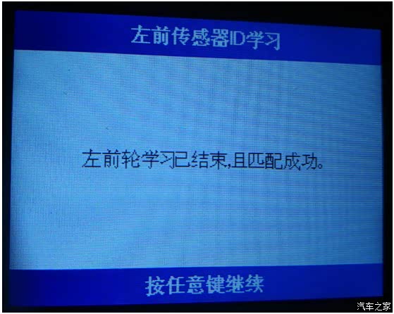

(6)按照提示进行操作;

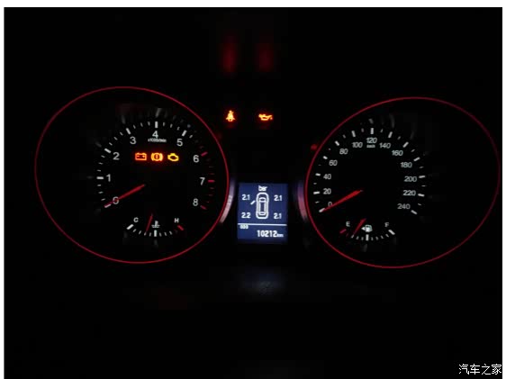

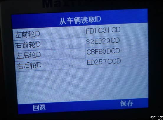

7)左前轮学习成功,进入诊断界面读取车辆ID,左前轮ID可以正常读取,然后驾驶车辆以30-100km/h的速度行驶10分钟,胎压故障灯熄灭,气压正常显示。
方法2 “通过无辅助传感器学习”操作步骤:
(1)将TS601与车辆连接好,进入“胎压系统诊断-通过OBD学习”;
(2)点击“否”,选择无辅助传感器学习菜单;
(3)选择“左前传感器ID学习”;
(4)按照提示进行操作;(注意:激活传感器的操作,请在1分钟内完成,否则可能导致超时无法学习.)
(5)激活成功后,进入诊断界面读取ID,确认注册成功,然后驾驶车辆以30-100km/h的速度行驶10分钟,胎压故障灯熄灭,气压正常显示。
