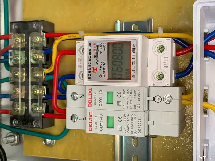

11%开始充电,(充电器用的3.5kw的,原车配的7kw,自己买了一个3.5kw,平时都用这个~)
充电前809度,
充满以后,833.5度,用了24.5度。家用0.43元/度的电,10块的电费能开快90km,可以可以~

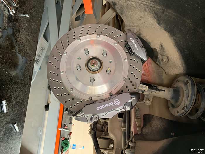

后轮改装布雷博GT4+特斯拉电子手刹,双卡钳!
之前一直不知道后轮带电子手刹怎么改刹车,直到楼下美容改装店开的野马改了,我才发现还能这样子?双卡钳?立马找能改双卡钳的师傅;果然某鱼一搜一大堆,一问人家改了几辆唐dm了,我真是孤陋寡闻!选电子手刹的时候楼下美容改装店老板叫我用BELFE电子手刹,一问价格4000+,这个承受不起啊!加上布雷博卡钳往1万+去了,果断拒绝,后面发现好多车都是用的特斯拉的拆车件,样子也不丑,就这样吧。上图~
BELFE电子手刹,4000+,我缺钱,不然这个真可以!
然而我选的特斯拉电子手刹卡钳,布雷博GT4卡钳,380mm刹车盘,比原厂大那么一丢丢~
全家福~最右边的就是国产卡钳桥位,能不能安装上就靠它~
特斯拉电子手刹卡钳,看着真mini~
唐原车电子手刹电机,能完美匹配上特斯拉的电子手刹卡钳,不用剪线接线,安装完插上接头就行~
我去,孔距不对,一问卡钳改装老板,原来搞错了,搞成5*130的了,老板立马发了一套银色内盘~5*120
羊角要磨这么一点点,刹车挡泥盘要么拆了,要么切去一块~,我选择切去一块~我自己动手的,手艺不行~安装完桥位的样子~
卡钳安装上的样子,还是很快,~
电机卡钳安装完以后,全程参与+拍照~刹车不能懒了~
师傅说刹车油怕水,洗一下吹一下,不然腐蚀性有点大~吓得我安装完开去洗车店使劲冲后轮位置~

随便买了一壶刹车油(将就用两天)把空气排完,安装完,漂亮多了,异响没了,等改装店师傅帮我发来布雷博专用刹车油再换刹车油。折腾结束,花了三个多小时~
