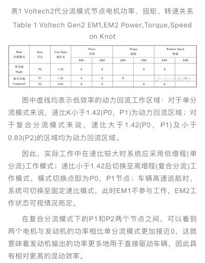

车友的问题,可以说是没有理解功率分流的基本原理而来的,这里再说一遍,功率分流混动,内燃机真正用来发电的那部分功率其实占比很小,最多不超过百分之二十,绝大部分内燃机功率是直接通过行星轮变速变扭后传动到车轮上了,这是分流比纯串联系统效率高的根本原因,这百分之二十经过发电机电动机,最后还是传到了车轮上,理解了没有,之所以要转两道,目的是利用发电机的负载转速通过行星轮(内燃机输出连接行星轮齿圈,发电机连接太阳轮,车轮连接行星架)来无级调整内燃机到车轮之间的速比(因为车速是变化的,但是内燃机高效转速区间是很小的,变速箱存在的一个重要意义和价值就在于此),这样就完全实现了内燃机转速和车速的解耦。而本田的P13架构,是通过串联工作模式来实现内燃机转速和车速之间的解耦,串联模式下,内燃机所有的功率全部用来发电,发出来的电输出到电动机,电动机再直接驱动车轮。两者的工作模式完全不同,举个简单的例子吧,假设内燃机输出功率为60kw,功率分流模式下,按最大百分之二十分流,发电机到电动机输出的总效率为百分之八十五计算,那么到轮上功率就是60*0.8+60*0.2*0.85=58.2kw,前面的60*0.8就是内燃机直接到车轮那部分,后边60*0.2*0.85就是发电机到电动机到车轮那部分,串联模式下就是60*0.85=51kw,所以对于P13串联模式来说,其发电机到电动机的综合效率要求远远高于功率分流模式,如果要求同输入条件,两者输出相当,其发电机到电动机到车轮综合效率要达到58.2/60=0.97,也就是百分之九十七才行。至于车友说的实际行驶里程,厂家已经给出了额定值,算上纯电总里程是768公里,而且大部分车友,正常驾驶实际基本都是接近这个数据的。

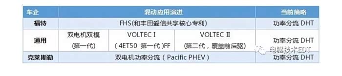

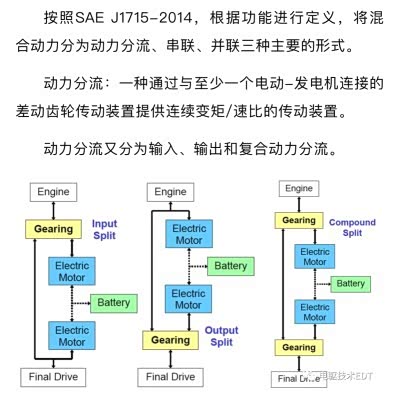

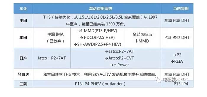

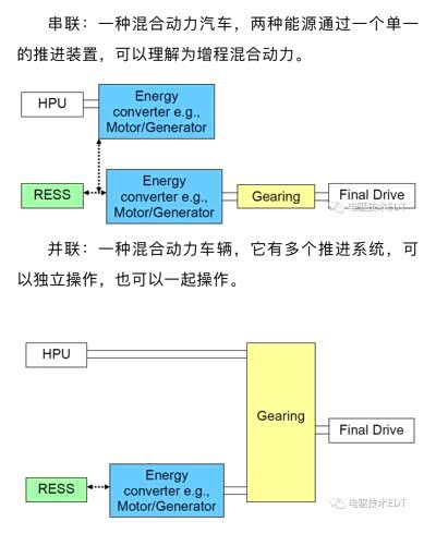

这几张图表清晰表述了PS功率分流构型混动(丰田和通用为原创代表),串并联(P13)构型混动(本田为原创代表,实际和比亚迪一样都是参考了美国人90年代的专利技术)之间本质区别,以及各自的应用企业,真正用增程式混动的合资企业目前其实只有日产汽车

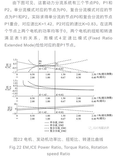

刚刚和那个车友讨论了一下,谈到发电的效率问题,为什么要在这里提到功率分流的基本原理,因为这个基本原理,直接关系到发电的效率对系统效率的影响,因为功率分流的原因,实际发电的功率正常情况下最大也不超过百分之二十(只针对这个复合功率分流,相关论文我以前发过),也就是说如果发电的效率是百分之71,电机的效率也是百分之71,两者综合效率在百分之50的情况下,从内燃机到车轮的综合效率依然有百分之90,而对于像本田那样的P13架构,即使两者都达到百分之95,纯串联模式下,综合效率也只有百分之90,关键在于前者是小部分功率通过发电机电机,后者是全部功率,这也是为什么分流模式效率必然高于串联模式的根本原因,而无论分流还是串联,其基本目标都是一致的,为了实现内燃机与车轮速度的解耦,让内燃机尽量工作在效率最高转速区间,前面提到的发电机和电动机同时工作在百分之95效率基本是目前工程能力的极限了,而百分之71,是一个轻松就能达到的目标,甚至可以说目前技术水平的下限也远比这个高。至于本田的P13架构为什么实际油耗也很优秀,不是因为P13架构串联模式比分流架构效率高,是因为P13架构可以通过离合器实现内燃机到车轮的动力直驱,也就是内燃机动力全部直接输出到车轮,而复合功率分流的V6,同样也可以通过行星轮齿圈的制动器,实现内燃机直接驱动车轮(这一点,没有相关离合器或者制动器的丰田THS是做不到的,这也是为什么丰田THS高速油耗偏高的根本原因)。V6靠一个低效(相对丰田本田的ATK)普通内燃机能实现和他们基本相当的油耗(动力还更优秀),靠的就是复合功率分流的高效
