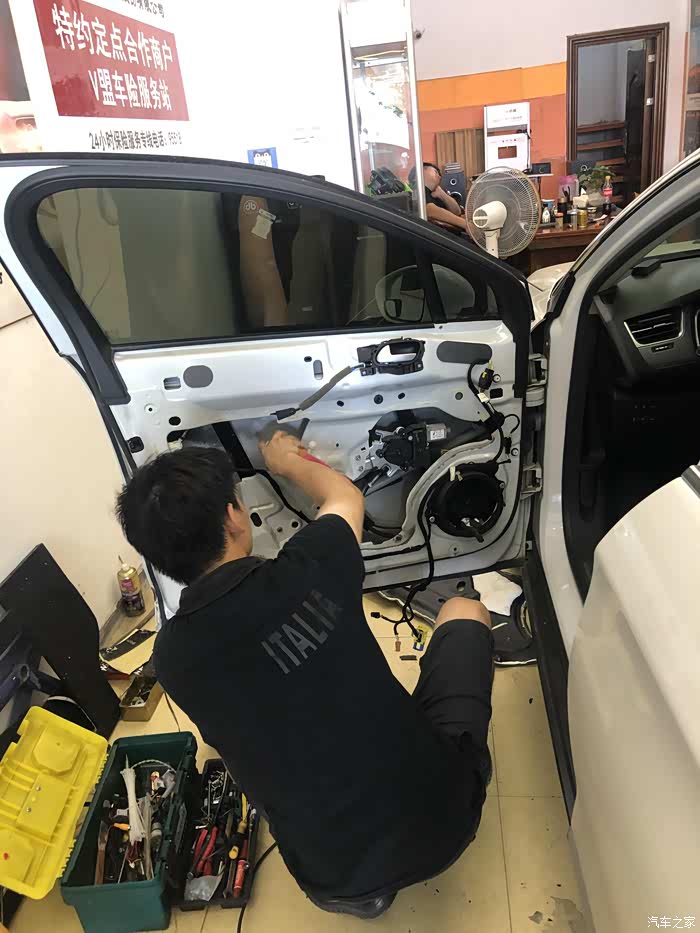

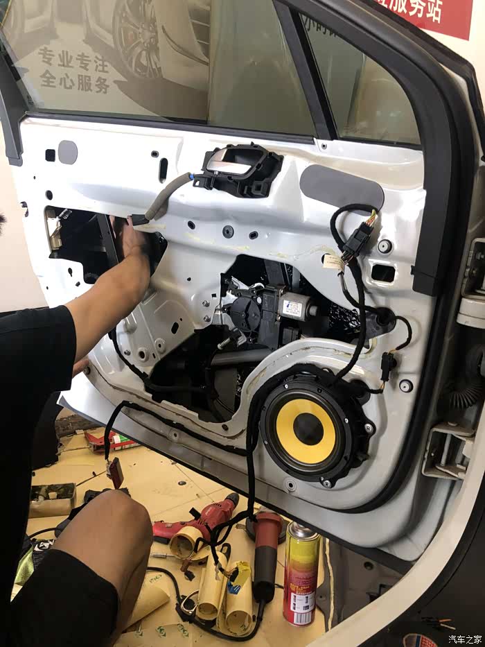

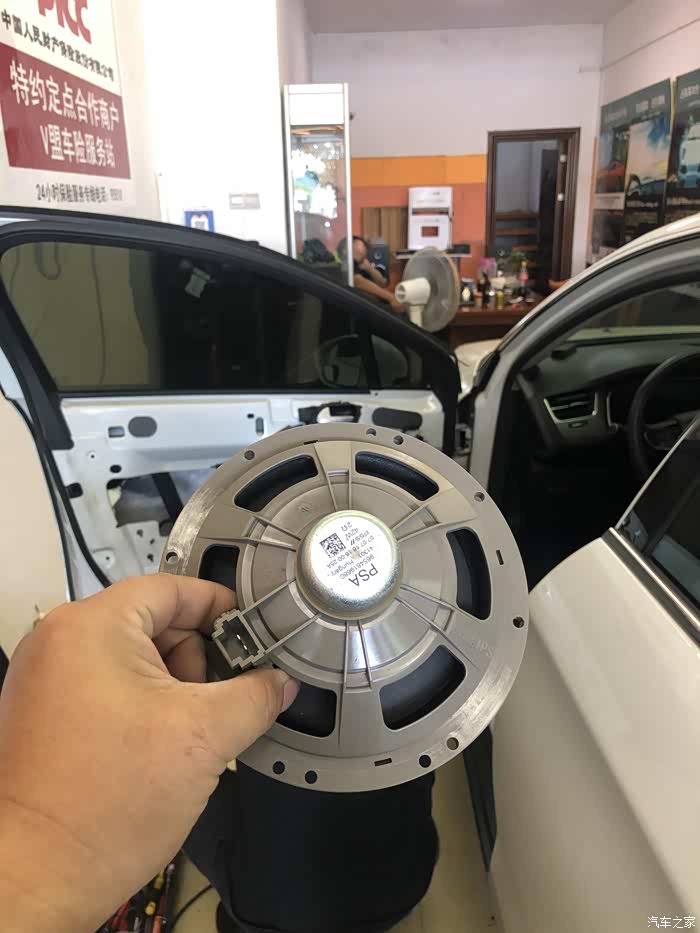

21年中升级音响,更换前门、后门分频喇叭,增加6路DSP,增加超薄低音炮,多少寸的炮忘记了,不是为了轰轰声,只是有炮的话,乐器特别是鼓点的氛围感立马上来了,本来想简单升级一下喇叭,增加一个4路DSP,预算5000块的,但是这个车比较特殊,原车功放与雷达关联,前雷达前门喇叭,后雷达后门喇叭,原车功放输出6路,前门主动分频,高音两路,中低音两路,高音再A柱下,后门被动分频,一路过去的,必须6路DSP ,增加预算1200,被毒低音炮一枚,增加预算2300,累计花费8600元,个人认为还是值得的,凡是上车的都会问一句,你这车改过音响吧,基本音响效果达到小康水平。因为原车功放有输出判断保护,增加了6个定制水泥电阻,原车车机输出到DSP放大音质没有蓝牙直接连接DSP效果好,但是能保留原车机所有功能,包括倒车自动降低音量,雷达、carplay等,因为苹果X以后不再用苹果,目前华为HICAR无线连接carplay转接盒,非常好用,市区转接盒偶尔死机,需要重新插拔,高速从来没掉过链子,怀疑是盒子电磁屏蔽做得不够好,市区无线干扰严重才导致的死机,盒子340,总计8940元。

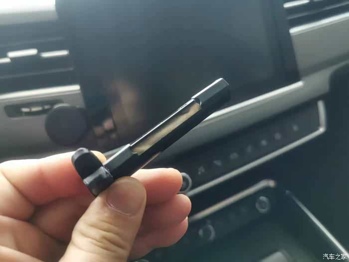

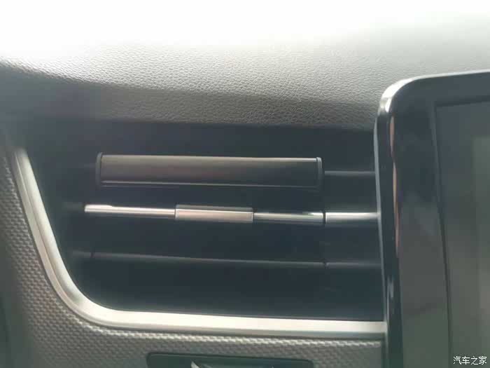

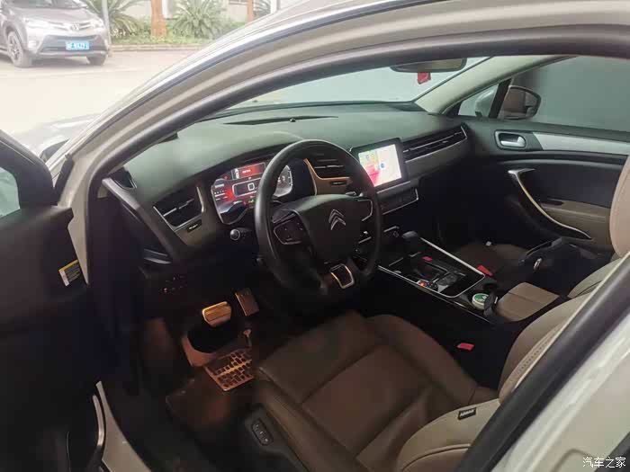

把原来的香水棒去掉,自己用眼睛布卷了个棉棒,偶尔打点老婆不用了的香水再上面
效果还是不错的

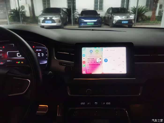

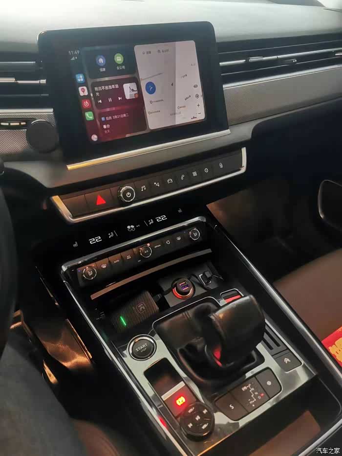

华为HiCar转Carplay,无线,原先不能放弃苹果,现在不能放弃华为,尴尬,看上OPPO GT2大师版,没法入手
上车音乐自动播放,还是可以的

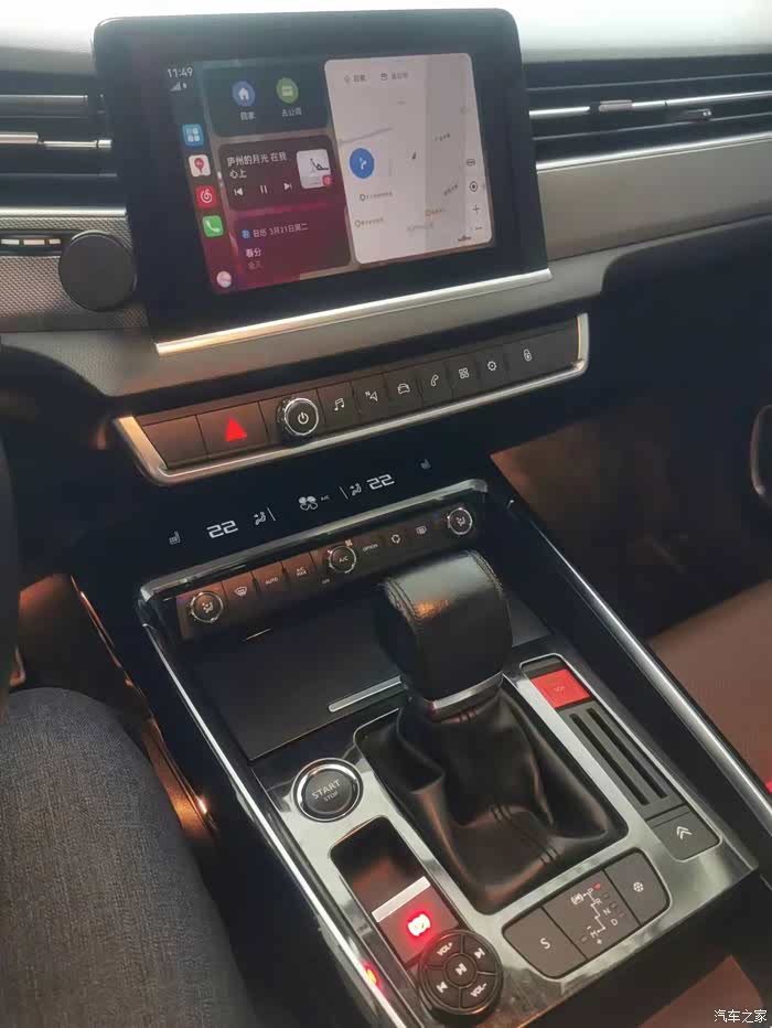

买了一条90度数据线,可以关闭门板,不给手机充电的时候就关起来,简洁,那个蓝牙控制器是手机直接连接DSP的时候控制音乐用的,目前还没想好完美的无线充电改装,如果能在盖板上植入无线充电,就完美了。
喜欢车里清清爽爽的感觉
这一代内饰还是好看的

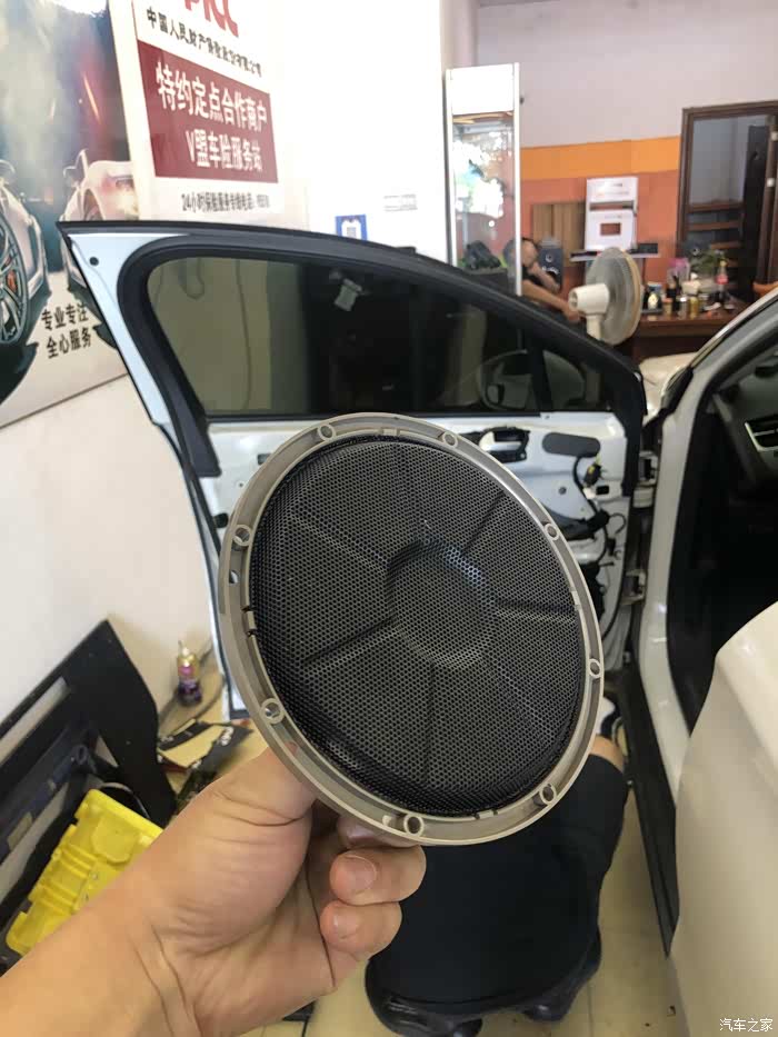

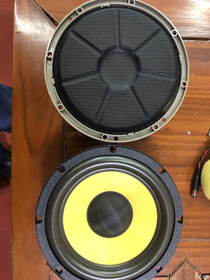

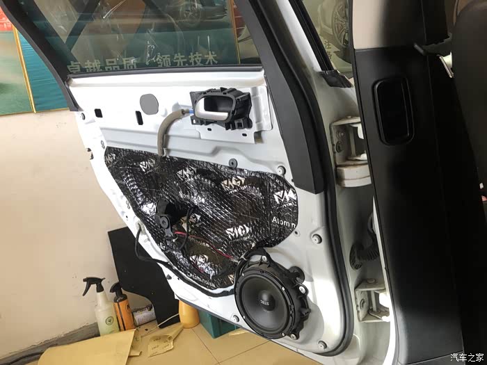

开始改音响,做隔音
原来的小喇叭
轻轻的

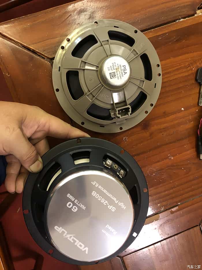

前门喇叭安排
没有对比就没有伤害
没有对比就没有伤害
后门喇叭

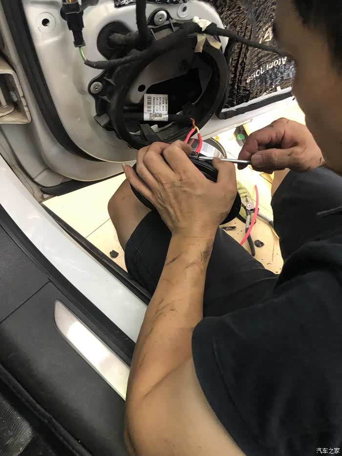

改装成功的关键,2欧姆水泥电阻,一定要买高功率的,因为原来的功放也很大推力的,为了这个阻值和方案,我们研究了很久,没有这个东西功放直接锁死,连雷达都没有了,使用至今一年有余,非常稳定。
师傅努力改装中
