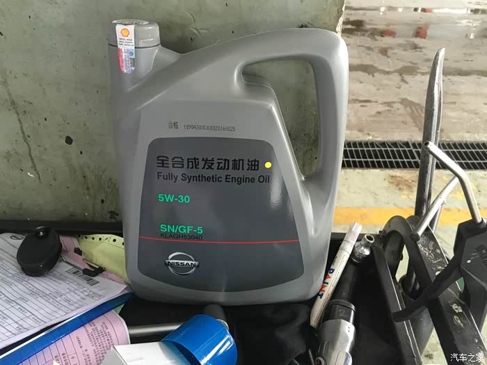

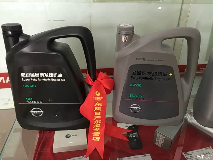

二保用的就是这个,说是厂家免费赠送体验的! 旁边那个黑瓶超级全合成的,4S店的孙子跟我吹是进口车和超跑用的……
这是第三次保养了,4S店告知厂家赠送的不是这种全合成的油了,普通的矿物质油,二保的只是厂家给你体验一下,现在要换全合成得补差价,补240块!

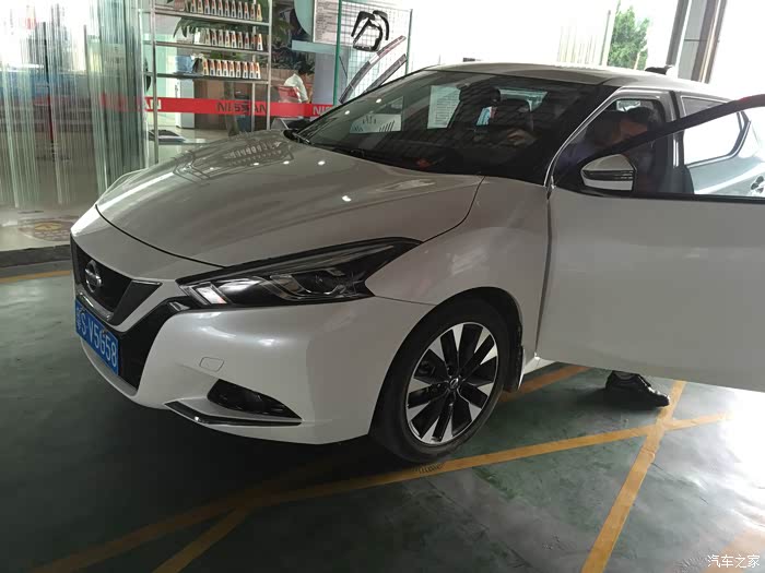

厂家的工程人员在检测!
厂家的工程人员检测结束后,仔细测量了缝隙偏差,然后拍照登记,然后嘱咐4S店帮我调整好。4S店的那些售后顾问见到厂家的人跟见到祖宗一样,这中间有某种PY交易?

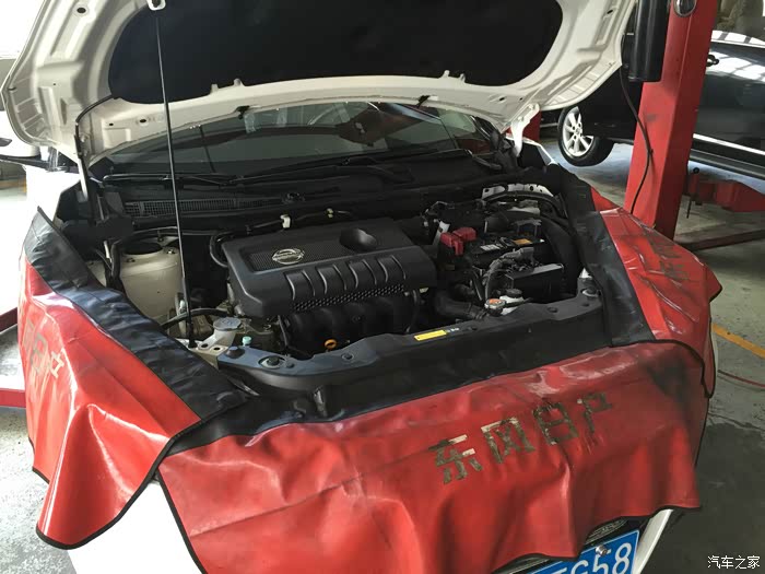

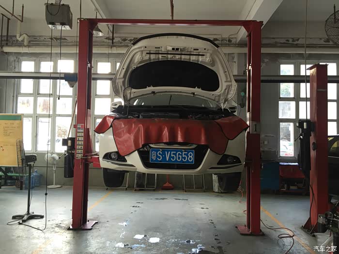

引擎盖打开,大围群盖好,升起!

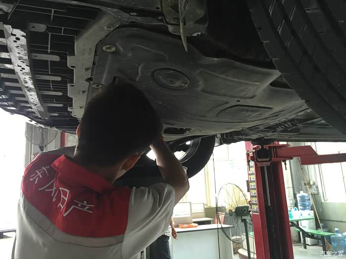

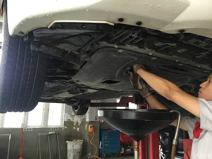

开始放油,小哥动作很利落,他告诉我,这种所谓的塑钢的发动机护板,没卵用……

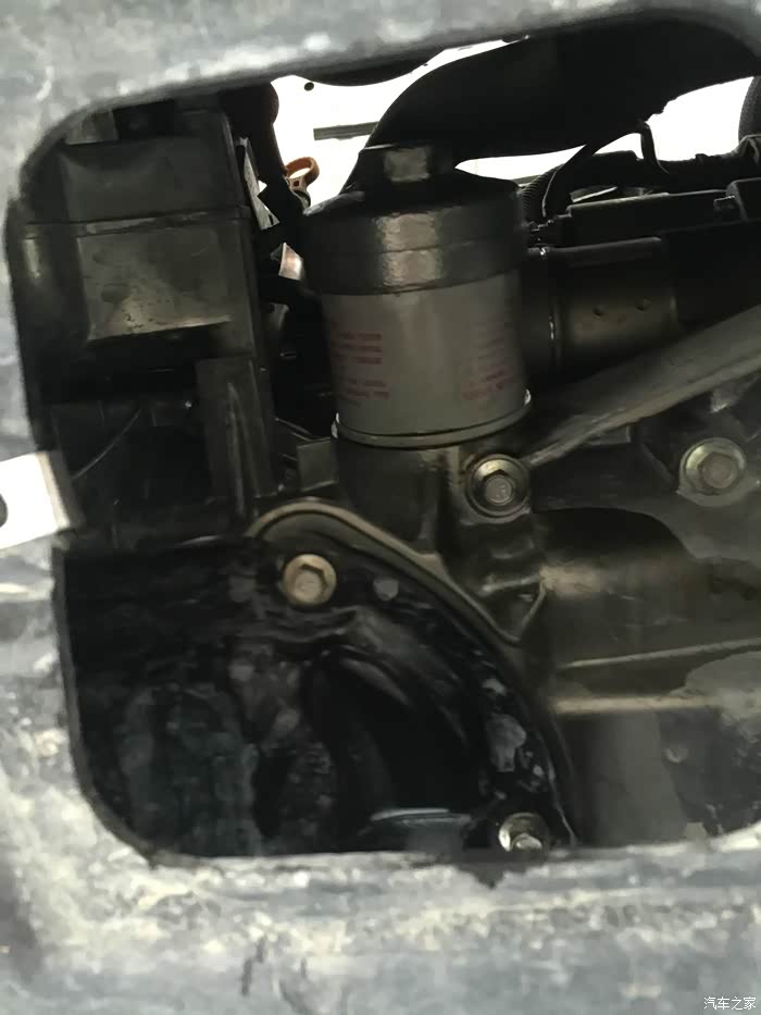

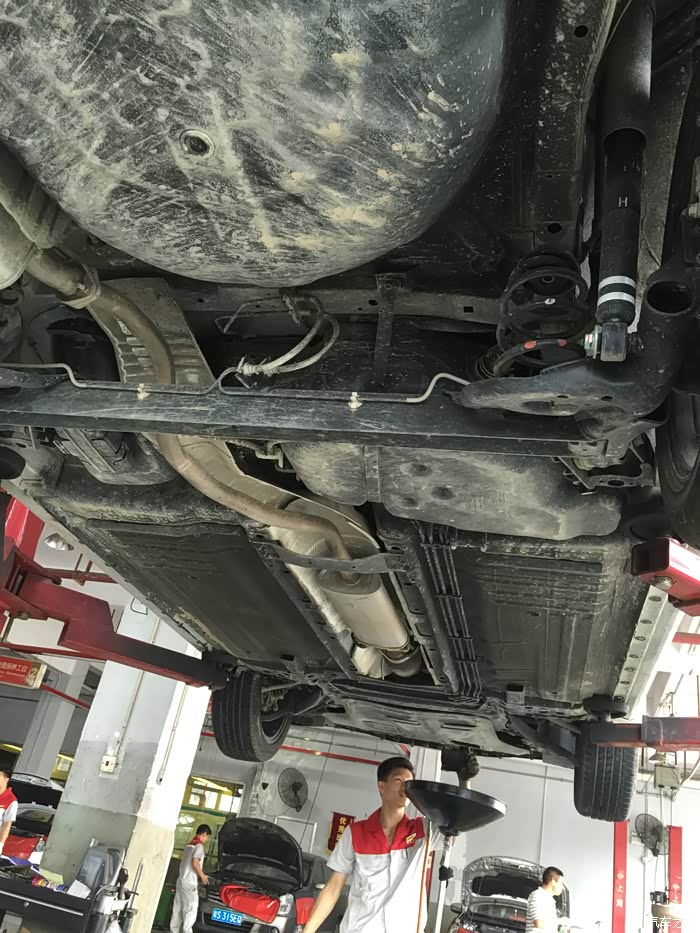

二保到这次保养就3个多月,一共跑了2000公里不到,但油放出来还是挺黑的
油放完,机油滤格也换掉。

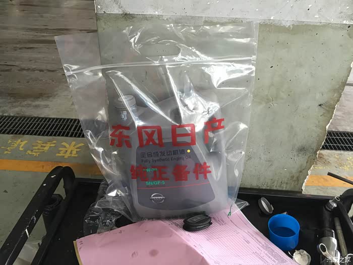

接下来就是这个了,花了我240块大洋的壳牌 全合成机油!小哥说这个油还可以,市场上也卖400多,反正我也不知道,我某猫和某东搜了下,几十块到五六百的都有!!!

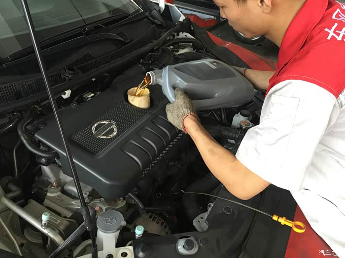

开灌,小哥说4缸的机器,3L就够了,这一壶是4L,还多出来一升!多出来百把块?
这多出来的油,你如果不要求要的话,他们就自行处理了,我要求带走,小哥说签个字就可以。小哥说可以加摩托车里面!搞了个袋子包好,带走,不浪费!
加油完毕!

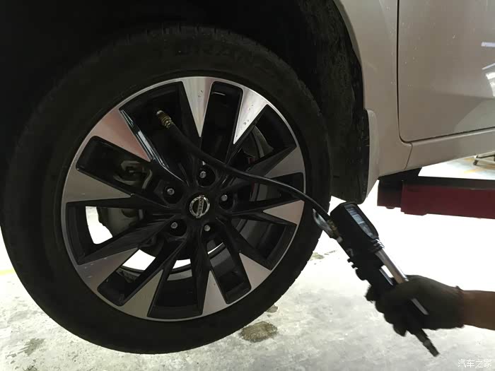

检测胎压,现在夏天温度高,胎压要放掉一些,前轮2.3,后面2.1。

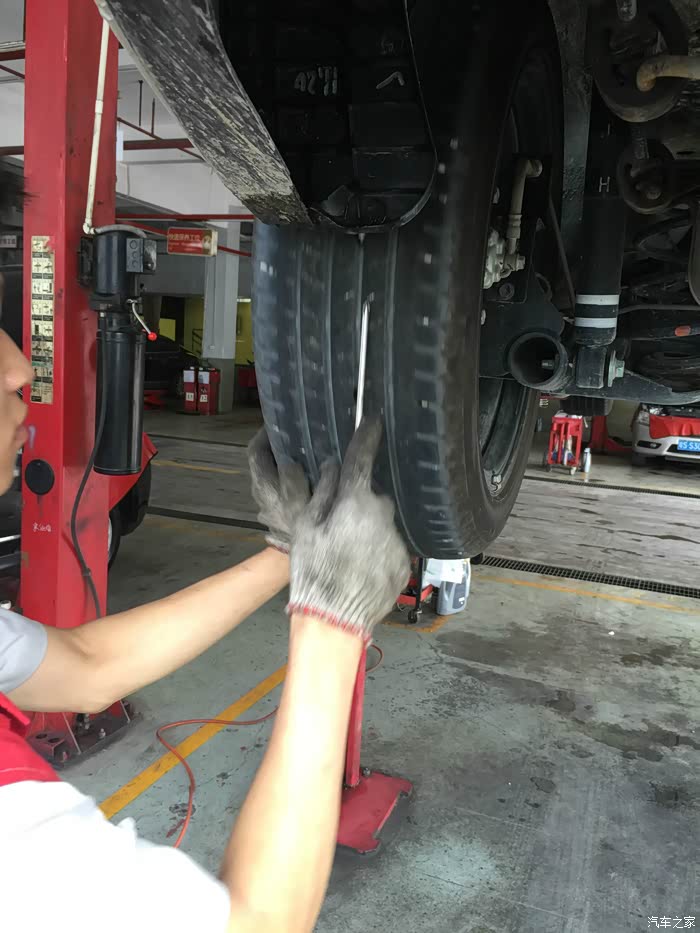

测胎压的时候,发现轮胎花纹里面卡了很多小石子,小哥拿个螺丝刀一个一个的帮我撬出来了,很是感动!

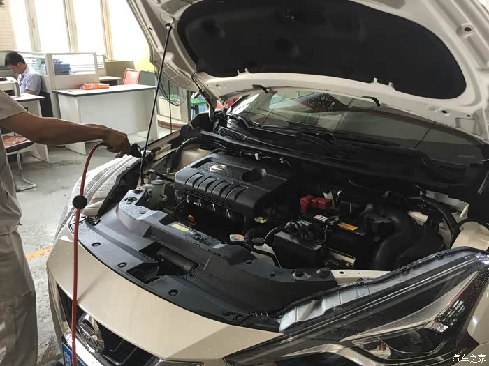

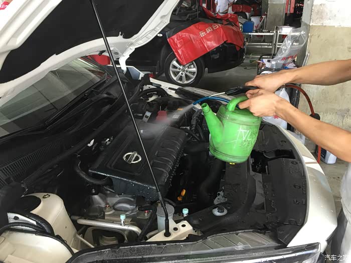

一切搞完,小哥帮我把发动机舱洗了一边。

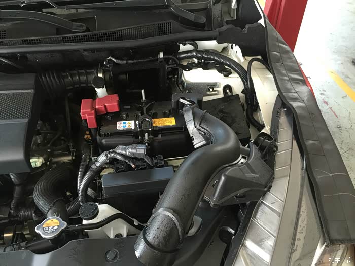

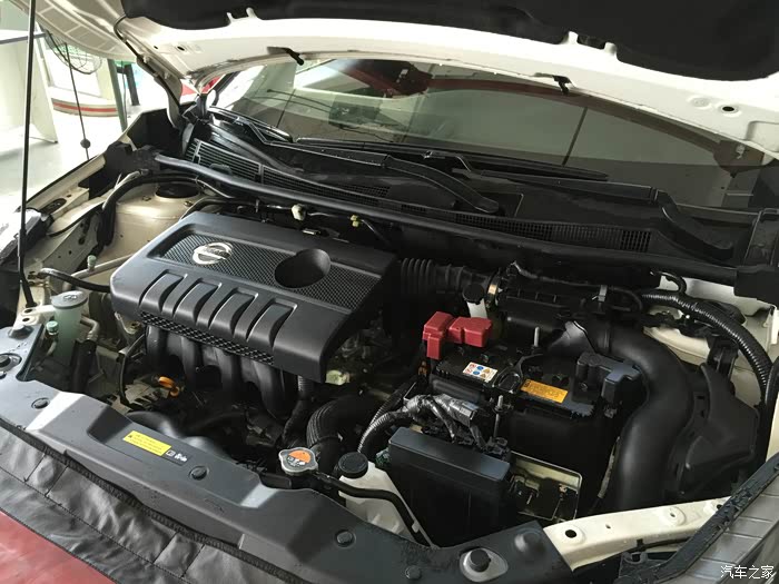

洗完吹干水渍。仔细看我的发动机舱,电池负极加了盖,左右减震的顶部球头加了盖子,这些都是自己加的。球头上的凹槽容易积水,而且是没法排掉的,里面就是螺丝,很容易腐蚀,建议大家都加个盖子,盖子某宝就有,很便宜,但很实用,保养小哥都说这几个玩意儿厂家应该配才对。电池负极盖子主要是防尘防水吧,但不加也无所谓!

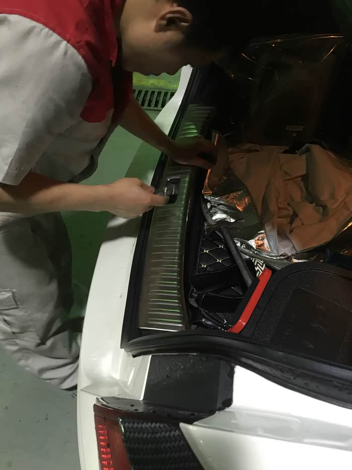

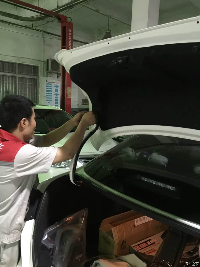

接下来就是处理下这个后备箱盖左右间隙不平均的问题了,这个需要到钣金车间处理,小哥把车开到待测区排队。
等待间隙跑吸烟区抽了根烟,这广告牌放这里合适吗?
这个左右间隙还是很明显的有偏差!
钣金师傅检查了下,说小问题,把螺丝的收紧位置调下就OK,开始调下面卡扣的位置。
接着调整了下上面的螺丝,轻轻松松5分钟,缝隙平均了!

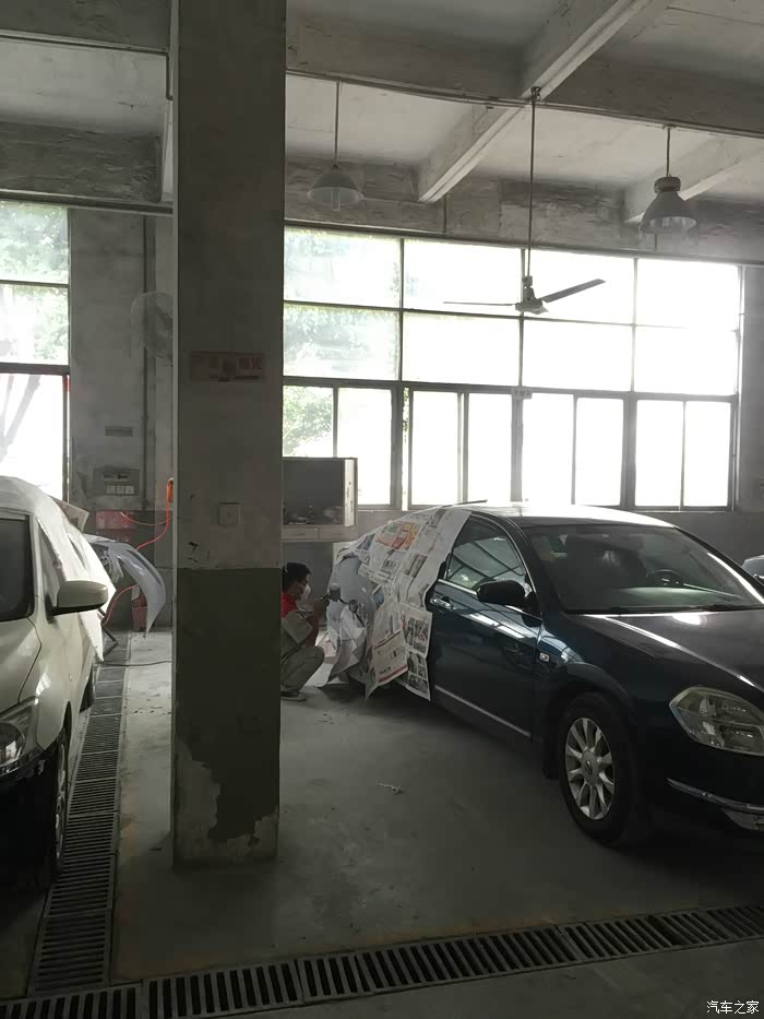

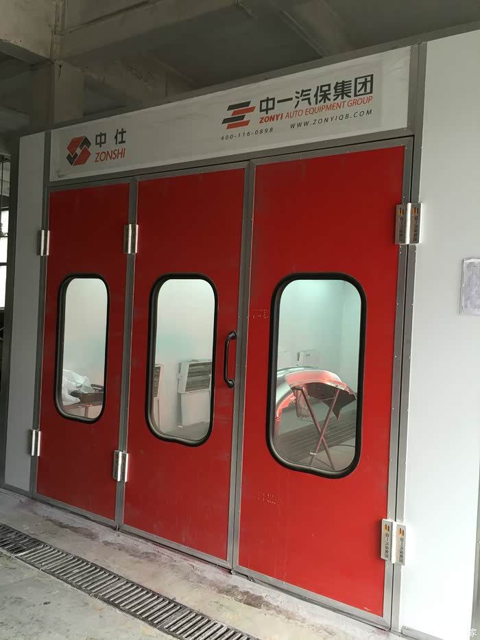

喷漆车间的味道让人抓狂,师傅们都是防毒面具滴干活!
小刮擦估计就是这么喷吧!
这个是烤箱?
我这个小问题,侧裙下面是喷了胶的,也就几个黒印,师傅帮我点了几下就OK了!

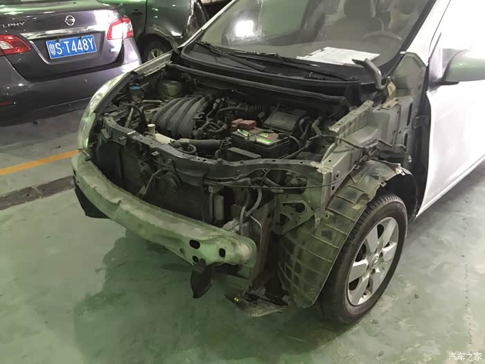

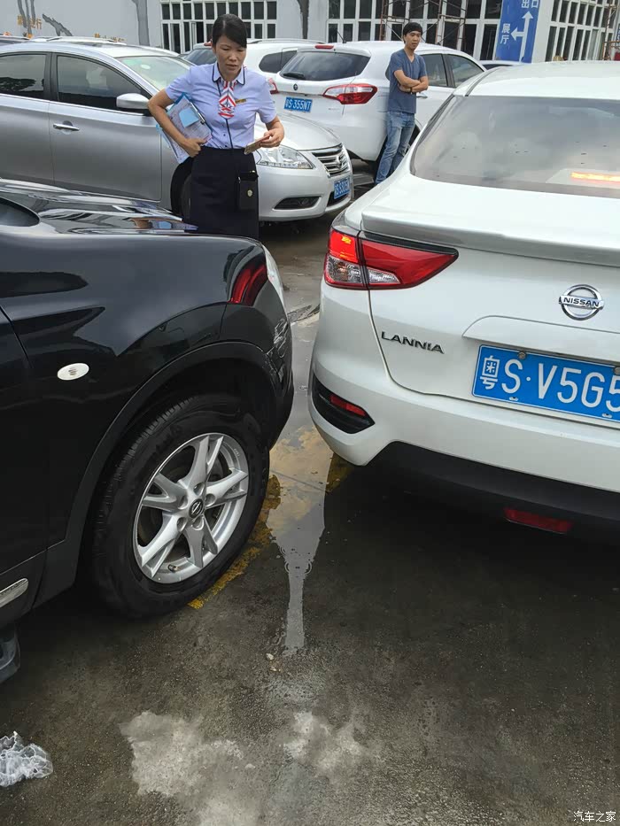

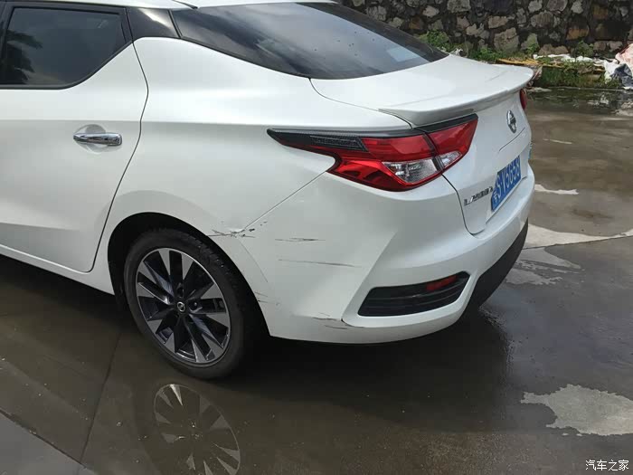

一个电话没打完的功夫,洗车的小伙子,倒车的时候,速度很快的把我车倒到这台奇骏(LZ看错了,其实是老款逍客)的侧脸上去了。我自己开半年了,还没跟别人车有过任何亲密接触!! 瞬间一万只**从我心中奔过!!!
撞完,我的白鸟就这样了,本来开开心心洗车回家的,现在就这样了。奇骏的右侧大灯狗屁了,翼子板和前杠跟我的一样也花了!逍客车主不在现场,那个售后顾问赶紧的把车开到车间去修了。最后经理出来调解,洗车小伙子全责,两台车的修补费用都他们部门负责。我的蓝鸟留下搞好,明天来拿。本来想发飙的,但看洗车小伙子那一脸衰样,又一个劲的道歉。想想他这下估计1个月是白干了,我这个估计花了不几个钱,奇骏的那个大灯估计得让他出点血,反倒有点心疼他。年轻人就是这样,太鲁莽了!
