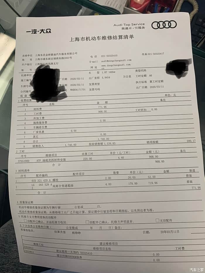

这款变速箱的原厂油品规格:55 529 A2
不要用52 529 A2,这个油是3.0T发动机,带05B变速箱的用油。
两种油的规格根本不一样。
本次更换变速箱油费用:1499元。人工费大概700。材料费700。下面有图作证。

费用
55 529 A2
