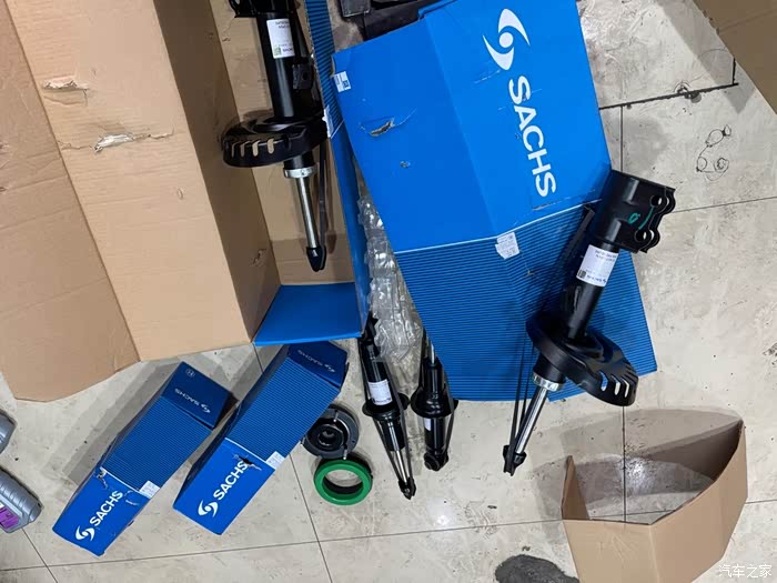

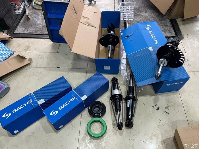

四根萨克斯,带包装

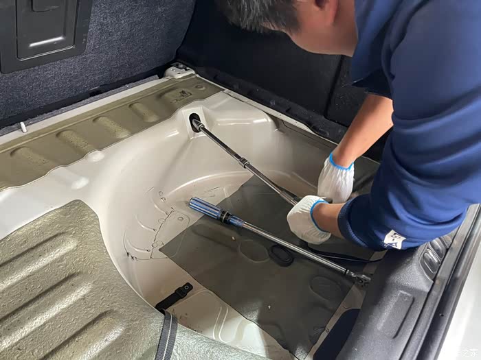

更换后减震需要拿掉后备箱的东西,机关在这里。

全新的萨克斯避震

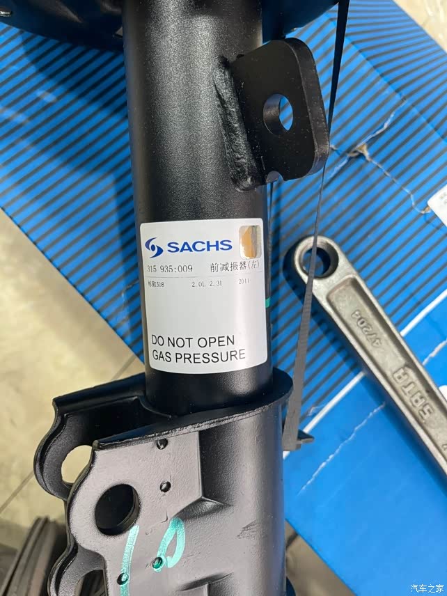

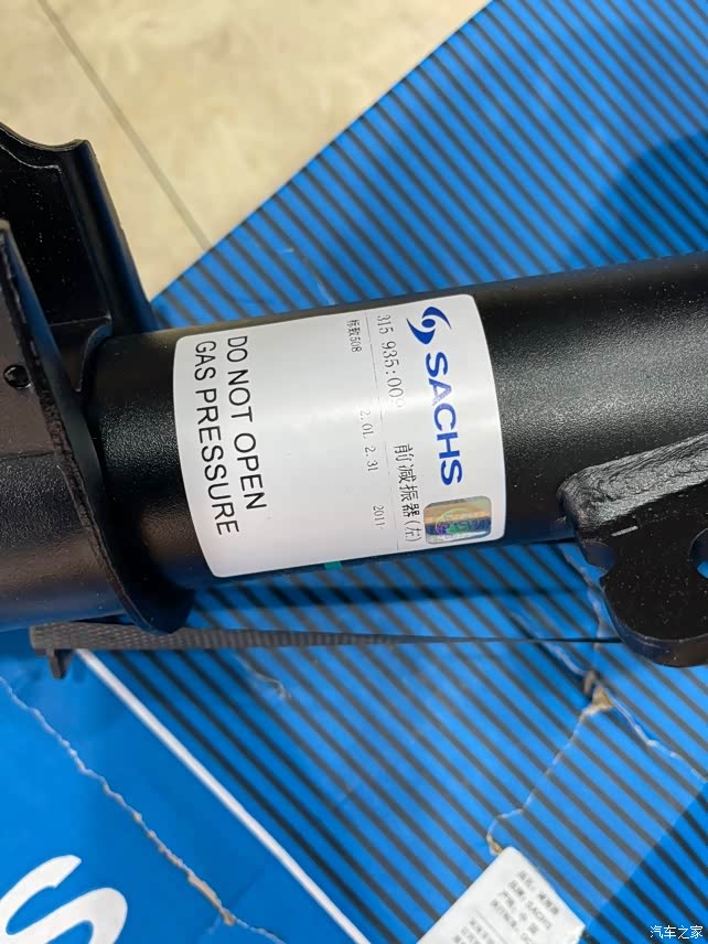

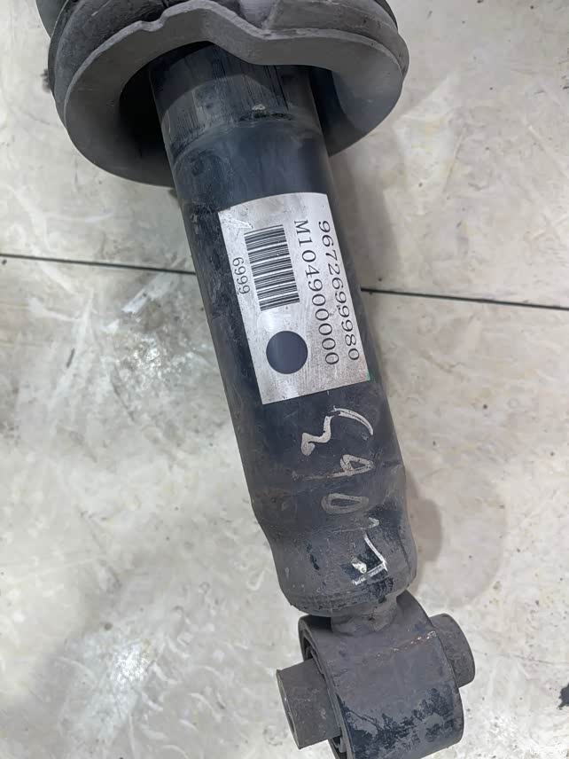

标签

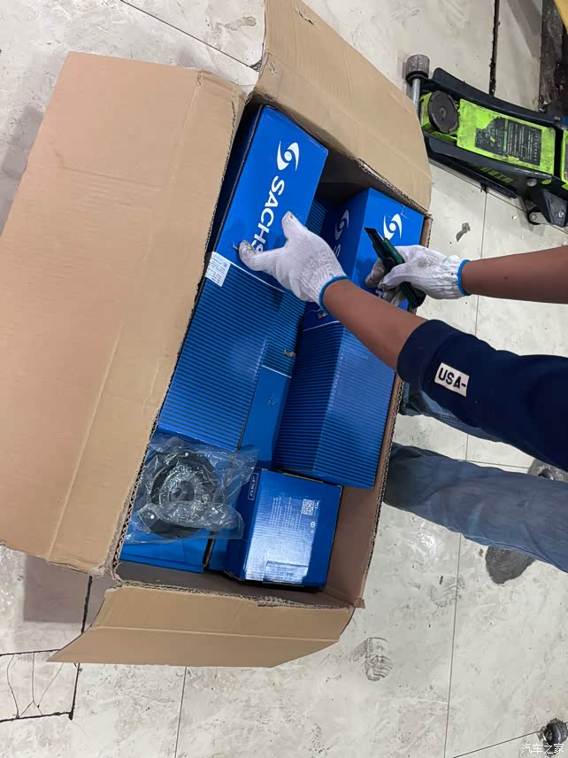

还有平面轴承顶胶也要换了

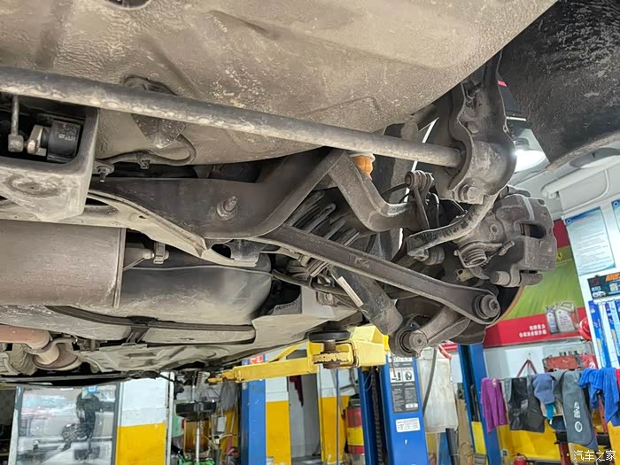

五连杆哦
拆下来的原厂萨克斯

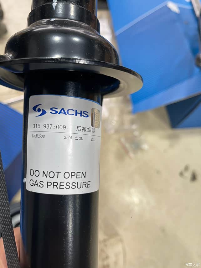

写的是508,实际上c5508通用
萨克斯,必须得这个牌子

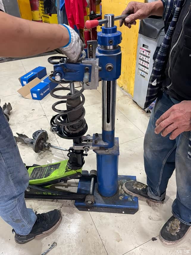

专用工具,需要三个人搭手

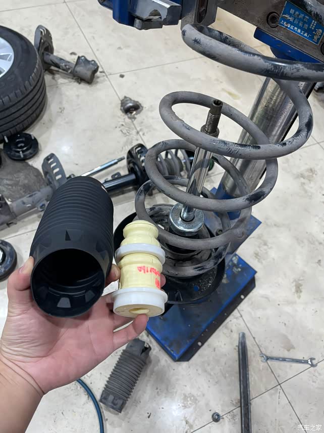

还有缓冲胶、防尘套也要一并更换,千万别省这两个小钱

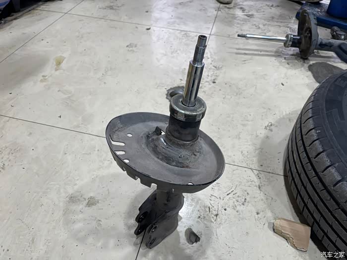

拆下来的减震,早已失去了弹性
